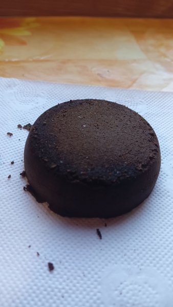

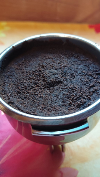

Почему то все таблетки получаются по краям темные. Распределял тонкой скрепкой. Пробовал разные усилия трамбовки. При умеренной трамбовке - пролив норм - 18 гр закладка, 30 сек - 39 гр. А при сильной трамбовке 50 сек - 40 гр. И сначала каплями, потом струйками. Но под конец пролива струйки начинают бегать. Уже килограмм кофе извел))))
Вроде видосы смотришь - народ насыпет в холдер, пару раз рукой стукнет по холдеру, утрамбует и у них мышинные хвостики. А тут распределяешь, постукиваешь. Литься начинает плавно, а потом струйки начинают бегать.

А пока пришел Бразилиа Серрадо - ну что - получилось совсем неплохо. Есть небольшая кислинка, но в меру. Вкус мне понравился. Закладка 19 гр. Еще с помолом поиграюсь. Пролив, вроде норм - но видно есть перекос таблетки. Будем упражняться.
Привет! ((( видео пролива с холдера излива - мало показательно. бездомник - как зеркало в лупу. но даже на вашем примере, видно явную «зебру». чему виной не достаточное распределение. «перекос» видно иначе. и судить о его наличии по холдеру с изливом не стоит.
ещё в окончании хвост подплясывает. попробуйте снизить стартовою температуру холдера.

Он не только в окончании, он и в начале, и в середине подплясывает, указывая на имеющие место пробои. Работать над распределением еще много надо, тут вы полностью правы, но, в целом, картина уже пристойная.
