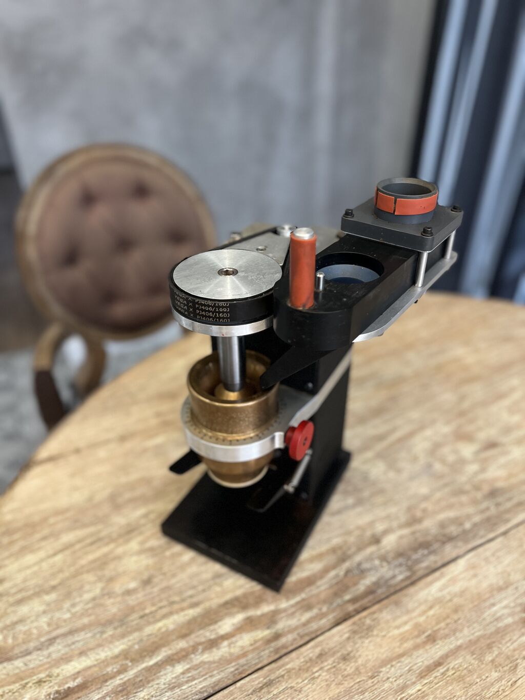

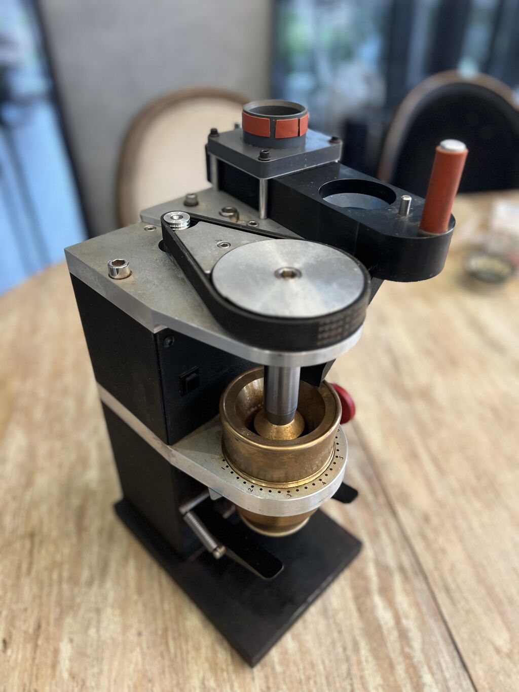

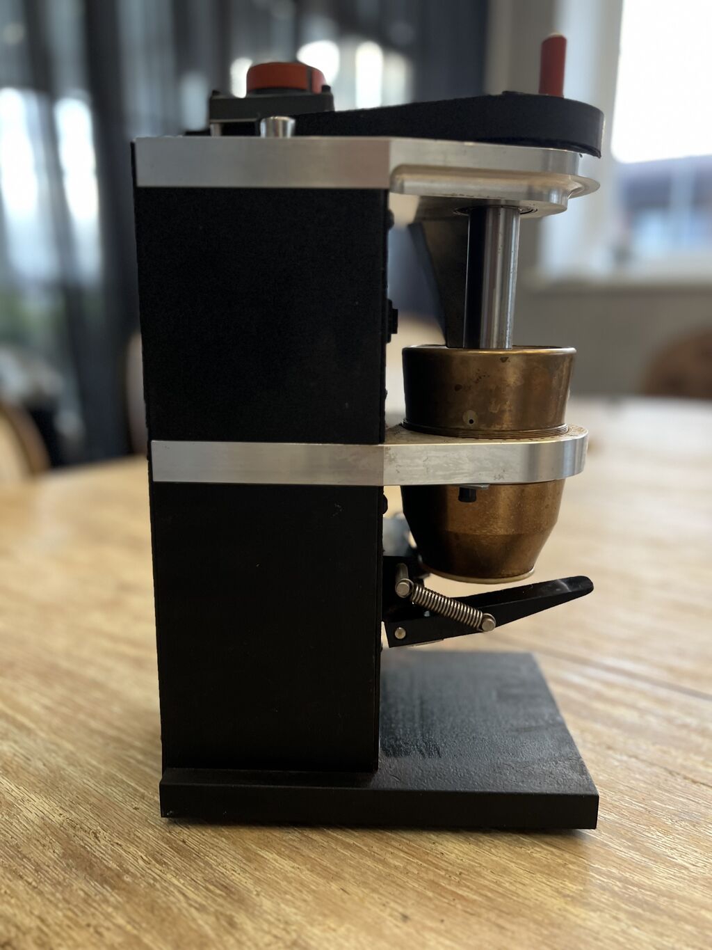

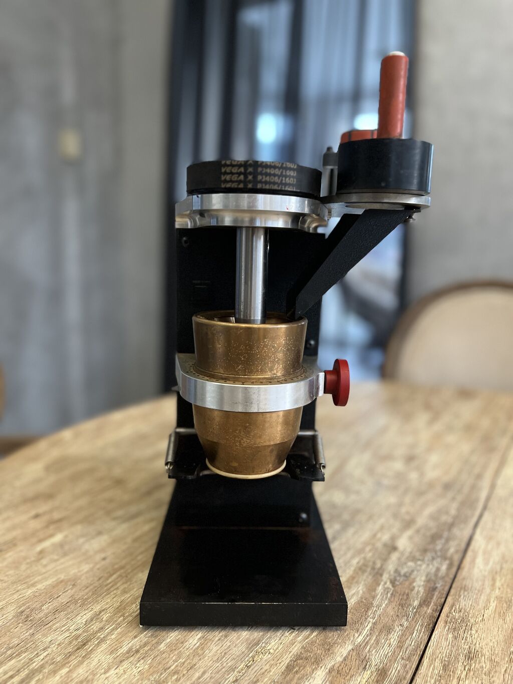

Изумительно качественно делает помол, привод ремня я переделывал на более правильный вариант который не проскальзывает как в оригинале!) Жернова в конце прошлого года обновил на свежие оригинальные! Ценник думаю отдам за 100тыс руб Апдейт, опускаю до 90к В комплекте есть дозировочные вставки на любой вес

-[ссылка]- Вот где я покупал, и там же жернова заказываю раз в 70кг, за все время недавно только первый раз заменил) А так покупал за 3800$ Поэтому сейчас 90к это почти даром, учитывая, что апгрейд ремня я сам сделал, а они за 500$ предлагают

Ну жернова например могут быть как у хорошей проф машинки, но дополнительно: величина биения главного вала дорогого двигателя, если возьмете измеритель биения и сделаете замер в области двух плоскостей вращения жерновов, то многое станет понятно, потом снятие статики против комкообразования… чтобы скрепкой не колдовать…
Для тех кто хочет качество помола не хуже а даже лучше мазера за 300 тысяч, как раз смотрят в сторону таких индивидуальных аппаратов. Но в кофейне с таким также можно работать, утром настроил, бункер установил и аппарат имеет хороший отвод тепла, в средней проходимости поведет себя прекрасно
Интересная кофемолка, в M4 как я понял сменили ремень, двигатель и жернова. Если уж вы заменили ремень и жернова, что сподвигло все таки продать сей агрегат?
Финансовые трудности, у меня с ресторана еще мазер Джелли остался, будет мне на замену, на эспрессо сильно заметно, но капучино с лате в целом нормально
Версалаб кажется просто невероятной, когда видишь её на картинках, но когда разбираешь её до последнего винтика, то понимаешь, что это шедевр маркетинга, очень дорогая и ОЧЕНЬ шумная плоская молка 68 мм несуразной конструкции, в которой коническая часть - фикция, мотор откровенно слабый, а выровнять её вообще непонятно как, т.к. вал меняет своё положение в зависимости от степени затяжки верхнего винта и ещё масса моментов, к которым есть вопросы. Я однажды занимался восстановлением такой убитой молки (М3) и хорошо знаю, о чём пишу. Но если её немного переделать и подровнять, то она сможет молоть любое зерно без затыков даже под джезву и рис в муку (тест мощности двигателя), что для оригинальной - непосильная задача, правда вот с шумом придётся мириться.
