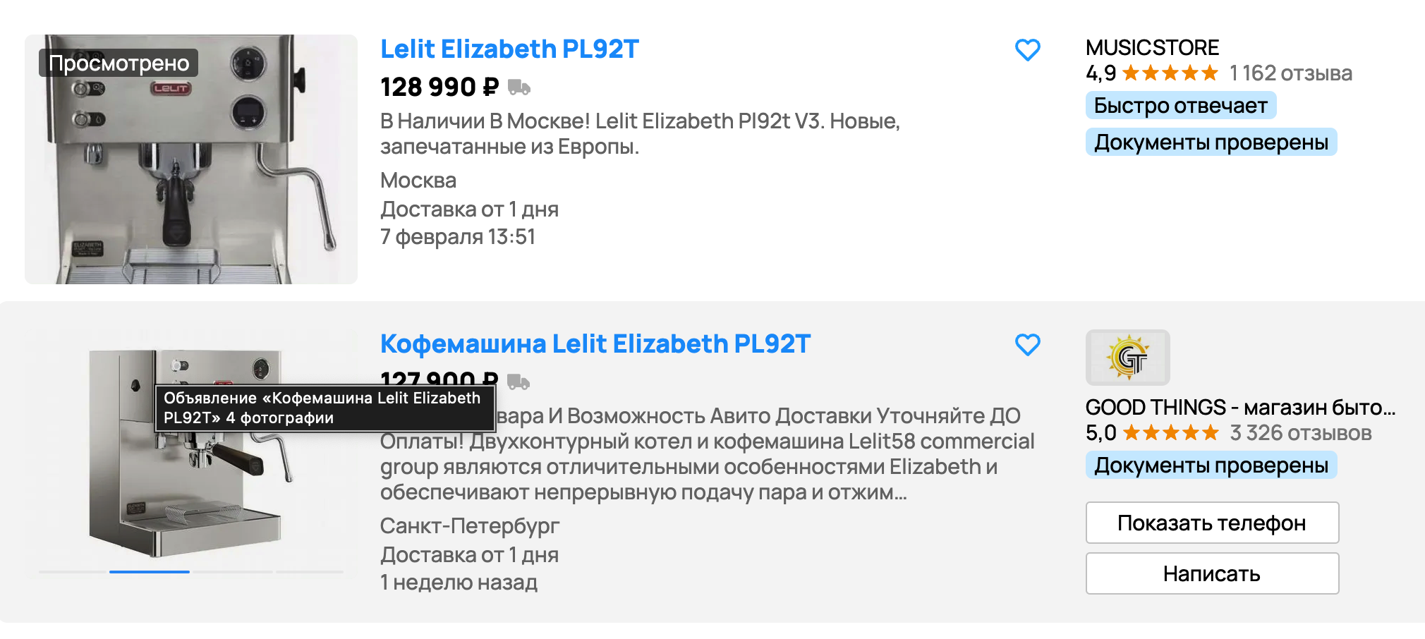

А если исходить из того что та же профитек 300 просто не привлекает меня внешне , и я выбиру ту же элизабет , пусть там внутри менее грамотно расположено все , если исключить все факторы и просто рассмотреть эти машины в лоб , не учитывая навык того кто варит , машины будут готовить на одном уровне ? Элизабет все равно закроет все потребности для дома ? Просто за ту же ранчилио про Х я не готов отдавать 180 тыс , если в конечном счете разница будет только в том что внутри она грамотней собрана , а в чашке можно и на элизабет получить то же самое …. У меня только в этом остается вопрос , варят ли они на одинаковом уровне ?
SCoFEx: Так бюджет тут сразу на первом месте, как и внешний вид, выбор очевиден. А что чуть лучше итд уже вторично ) Где Elizabeth присмотрели?
Да ее особо негде смотреть, у нас только у официалов. Рассмотрел бы паралельный импорт если бы жил в мск или Питере , там где их продают , а так вариантов не много….
Варят на одном уровне несомненно. Правильнее сказать предоставляют эспрессовару полноценные условия для приготовления бескомпромиссного эспрессо и молочных напитков на его основе.
Вот считаю на этом месте можно и остановится , потому что уже как то устал выбирать , загоняю себя в какой то тупик, пора остановится на чем то конкретном. Большое спасибо за ответы и подсказки а так же помощь.

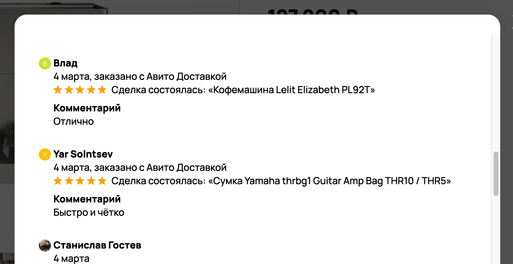

Рассматривал это , но там сразу полная оплата и непонятные отзывы в интернете про них. Опасаюсь если честно.
Ну рейтинг у них норм. Я сам в прошлом году у кого то брал на авито. И машинку и молку. Все пришло. Еще оплатил портафильтр бездонный, а их не оказалось в наличии - деньги обратно пришли на карту. Тем более, пока не подтвердите получение, авито им деньги не отдаст.
А как я проверю в пункте выдачи ее? Только визуальный осмотр коробки? Там же нельзя будет вскрыть ее
SCoFEx: Если на проверку дают 15 минут, как пишет PavelSpb, то всё очень неплохо, у меня на Почте России сотрудница заявила 5 минут на проверку с посылкой от Авито, но их хватило. С Авито доставкой деньги сразу не уходят продавцу, а висят на счету Авито, пока вы не подтвердите, что получили годный товар, поэтому как вам правильно написали - вариант неплохой. Если что пошло не так, то вы возвращаете товар обратно в процессе проверки на пункте выдачи. Посмотрите, каким сервисом будет осуществляться доставка, сходите в свой местный пункт выдачи этого сервиса и уточните все вопросы для своего спокойствия
Я так понимаю под проверкой имеется ввиду внешний осмотр коробки , а что там внутри я узнаю только после того как приму посылку. А проверять вообще работает она или нет я смогу только дома по факту
SCoFEx: Я коробку открыл и всё проверил. Это Озон Глобал не разрешает вскрывать. С Авито доставкой мне выдали посылку и сказали 5 минут. Я вскрыл, проверил и подтвердил, что всё ок. Не думаю, что на почте вы сможете проверить кофемашину в работе. Вам у продавца можно узнать условия возврата в случае неисправности, но скорее если внешне всё нормально, то очень маловероятно, что будут сюрпризы
PavelSpb: Всё верно, человеку просто надо решиться, пройти стадию принятия…с Авито, риски то есть везде. В регионе с официалами выгоды скорее нет никакой, кроме сбора за типа гарантию в стоимости товара и наличия бумажки подтвердающей… возможность экспертизы при поломке и какой-то вероятности наступления гарантийного случая, очень скользко
Ну мне по 5 минут хватало, вынуть из коробки, осмотреть на предмет повреждений.
Не тащить же воду на пункт выдачи))))
Дилер так же пришлет.
Получается я могу прийти в пункт выдачи, вскрыть коробку и осмотреть кофеварку ? До того как приму решение о получении? Если визуально все нормально с ней то принимаю? Я бы такой еще в розетку подключил , но там наверно начнется процесс заполнения бойлера , а я не знаю можно ли сразу прервать его будет выключив кофеварку
Сейчас пробил этот магазин в интернете , и что то на Яндекс картах кучу плохих отзывов, что обман , и по адресу такой компании вообще не существует, не верьте отзывам авито и тд.
SCoFEx: Если есть червячок сомнения, то даже не стоит рисковать. Берите у официалов Elizabeth за 155 тр на Озоне либо на том же Ozon Rancilio Silvia Pro за 158тр по «железу” она очень хороша
