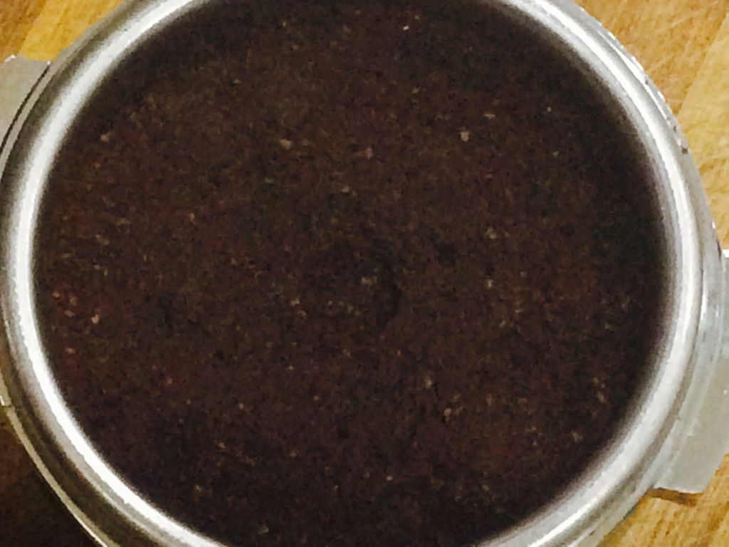

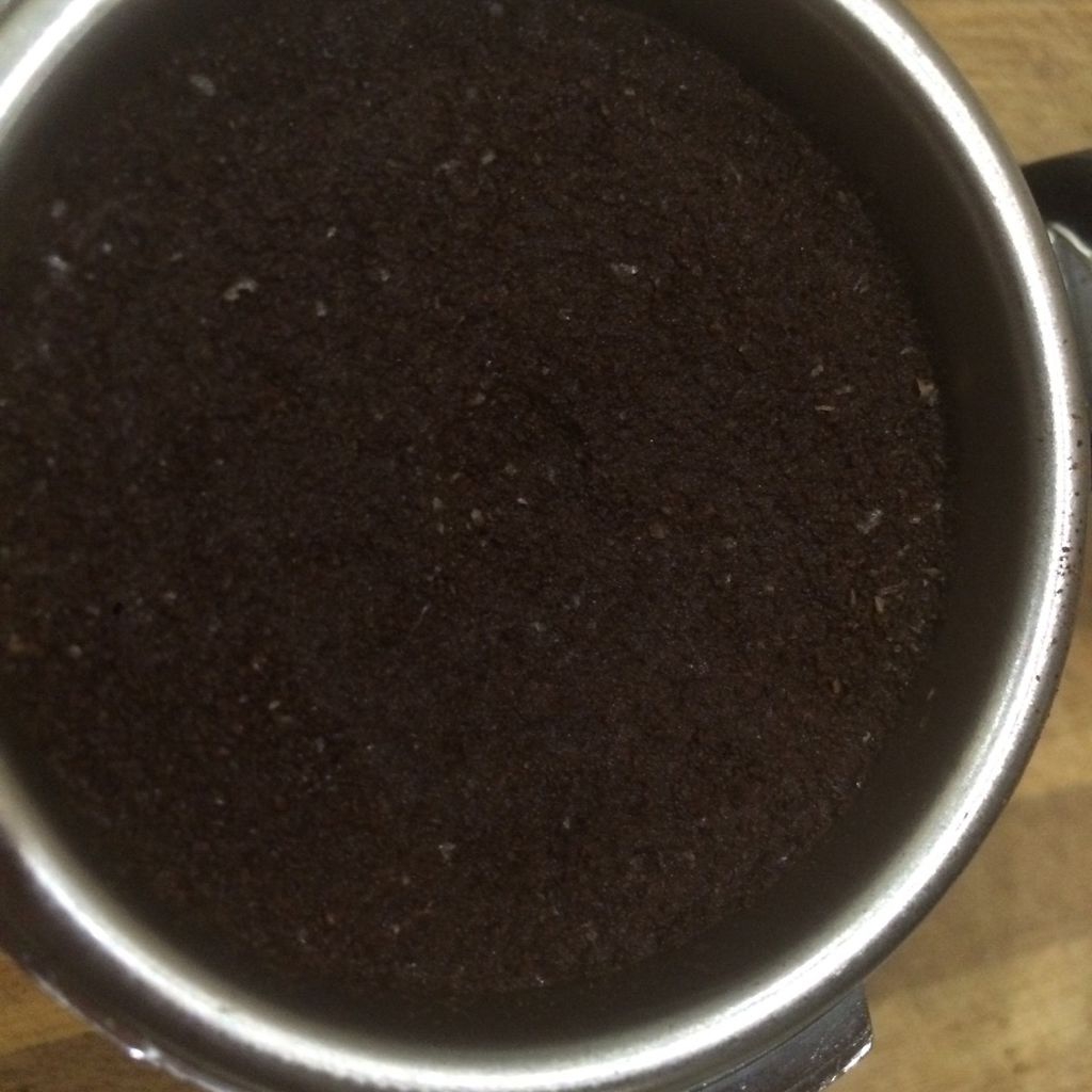

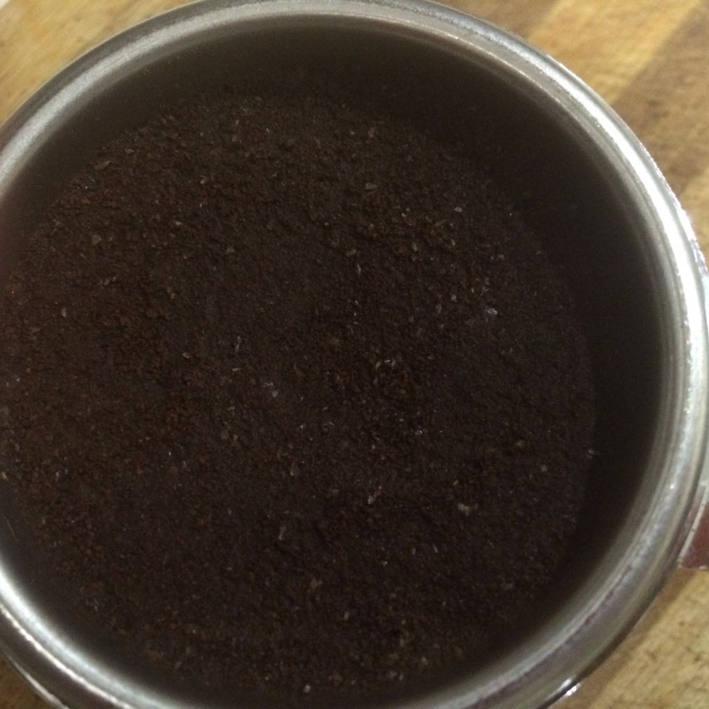

После несколькоих недель эксперементов, имею неудовлетворительный результат, в большинстве случаев, в каком направлении двигаться, не совсем ясно и накопился ряд вопросов. На сколько критично использование темпера 58.5 для двойной безрисочной корзины? Пробои по краю таблетки видны достаточно часто, но размером как след от иголки. Из других факторов: молка major бу, жернова не в идеальном состоянии, но на мой взгляд терпимом, в помоле сильный неоднонородностей не вижу. WDT использую, единственное, что стаканчик приходится вставлять после наполнения корзины из дозатора, не помещается по высоте. Пробовал СЮВЗ, результат, как мне кажется, хуже. В "лучших" шотах ближе ко дну чашки кислотность довольно резкая, хотя сорт из категории B Торрефакто "с легкой кислинкой" - это нормально? Из группы C кислинка естественно сильнее, но более мягкая сама по себе. Стоит ли размешивать эспрессо? За температурой слежу по термопаре с крышки бойлера, варю когда показывает примерно 107. Куда стоит двигаться, на что обратить внимание и что попробовать?
А в чем неудовлетворенность? Без деталей и подробностей трудно даже прикинуть направление дальнейшего движения.
Какие конкретно сорта используете?
Чтобы не было "дырок" по краям надо чтобы стаканчик минимально входил в корзину или вообще обходиться без него. Ни в коем случае нельзя стучать рожком по столу с одетым стаканчиком.
Неудовлетворенность во вкусе - резковатая кислинка, естественно когда шот совсем не получается, то на выходе жуткая кислятина. Неудволетворенность в технике - не получается добиться мышиных хвостиков всё время пролива, в лучшем случае секунд 3-5 тонкие красивые струйки, а потом или пляшут, или прерываются, или вообще бывает не равномерная экстракция в две чашки (в одну больше, другую меньше).
На Вьетнам Далат и Бурунди Киримиро тренеруюсь.
Со стаканчиком в корзине не стучу, только немного когда его достану. Пробовал размешивать без стаканчика, улучшений явных не почувствовал, только менее аккуратно.
кино можете приложить? попробуйте не смотреть на термопару, а сварить в такой последовательности
1) холостой пролив до тех пор пока не загорится лампа 2) выключить пролив 3)дождаться пока лампа потухнет 4)включить пролив на 2 секунды 5) вставить холдер без задержки и сварить
чтобы исключить пагубное влияние стакана-убрать его
молка Mazzer Major бу, жернова не в идеальном состоянии, но на мой взгляд терпимом, в помоле сильный неоднонородностей не вижу. Новые жернова на всякий случай или про запас заказал, жду
уже поправил, вариантов немного: -крупный помол и кислит -остыла -сорт кофе
сколько греется машина до приготовления? холдер греется в группе вместе с машиной?
Последовательность попробовал, не сказал бы, что более высокая температура в этом случае сильно сглаживала кислинку, лучше, но что проблема в этом сказать нельзя. Стакан исключил. Доза во всех случаях 17.5г
Первая попытка: пробоев многовато, экстракция быстрая.
Третья попытка: еще уменьшил помол на 1 риску, экстракция медленная, за 30 секунд меньше 50мл, струйки появились секунде на 8-10 и по началу прерывистые.
