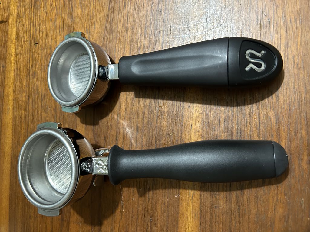

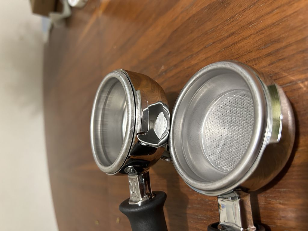

В общем заказал себе сразу бездонный Rancilio 10071003 Надеюсь не промахнулся с выбором и он подойдёт
Отчитываюсь Подошел как родной. Самое интересное, пока что поставил в него родную (из комплекта Сильвии) двойную корзину на 14гр и тренировался так. Очень удобно что пролив видно визуально, достаточно быстро подстроился не только к правильному время/выход, но и к визуально красивому однородному проливу, который сразу собирается в одну струйку и равномерно идёт на протяжении всего шота. Понятно, что тут все через это проходили, но, когда оно своими руками первый раз, наконец-то, получается, это прям и приятно и выглядит красиво) Теперь тренируюсь попаданию в температуру без пид. Это, как оказалось, чутка сложнее, чем подобрать помол + темперирование для определённого зерна) Плюс, по вкусу, стало сразу понятно, что (насколько я понял), обжарка колумбии "для эспрессо" в исполнении tasty coffee, всё-таки, весьма светлая. Видимо придётся пробовать других обжарщиков. Хотя для аэропресса мне их моносорта "для фильтра" весьма нравились.

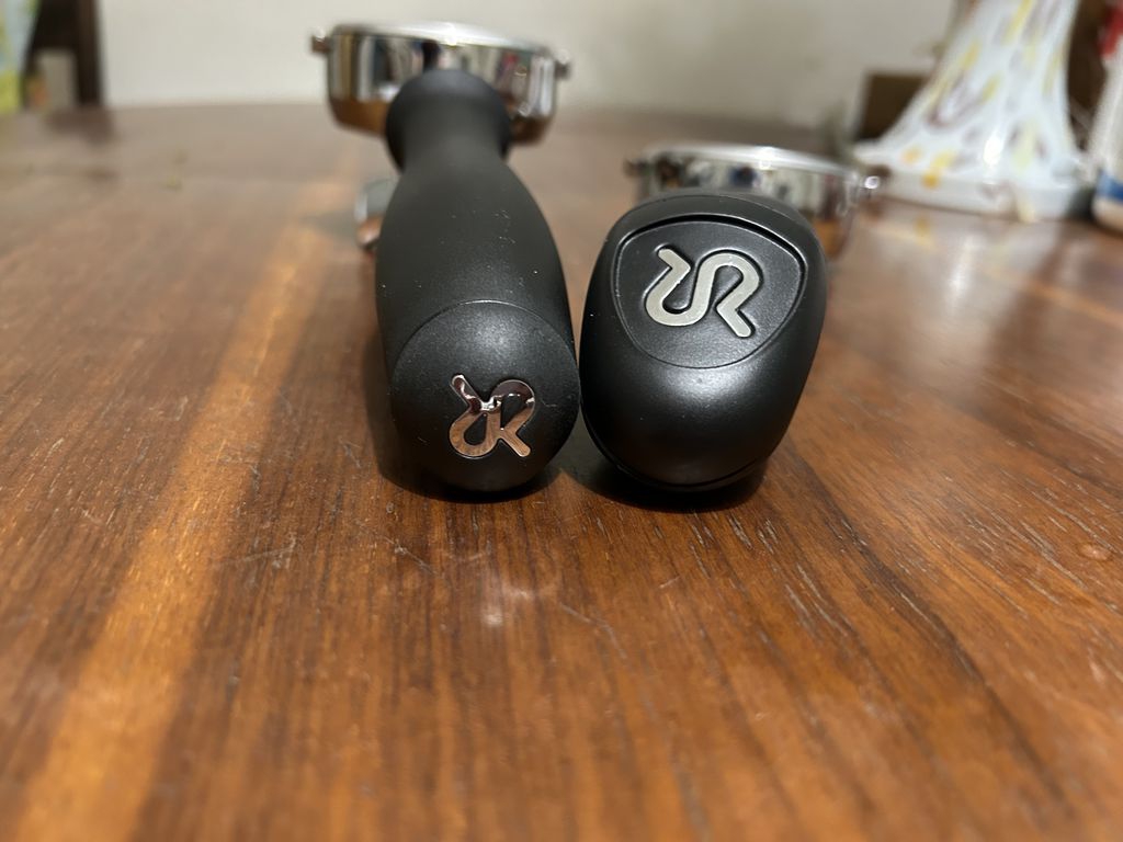

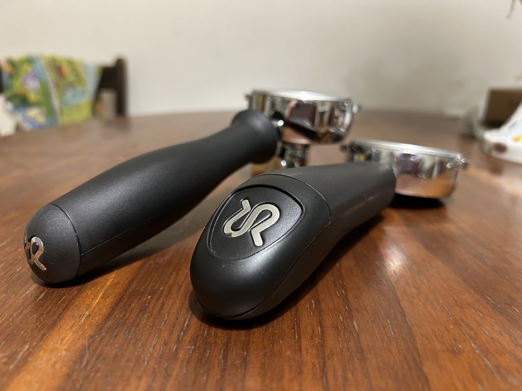

Всем привет, купил в BALTIC MASTER бездонный холдер Rancilio 10071003 по очень вкусной цене, взял за 3700 руб, на момент покупки ещё один холдер оставался в наличии на складе.
Кстати, может кому-нибудь пригодится, для замены штатного болта использовал болт с Алиэкспресс М5x16 с ультратонкой головкой, головка выступает в итоге над сеткой всего на 1 мм.
