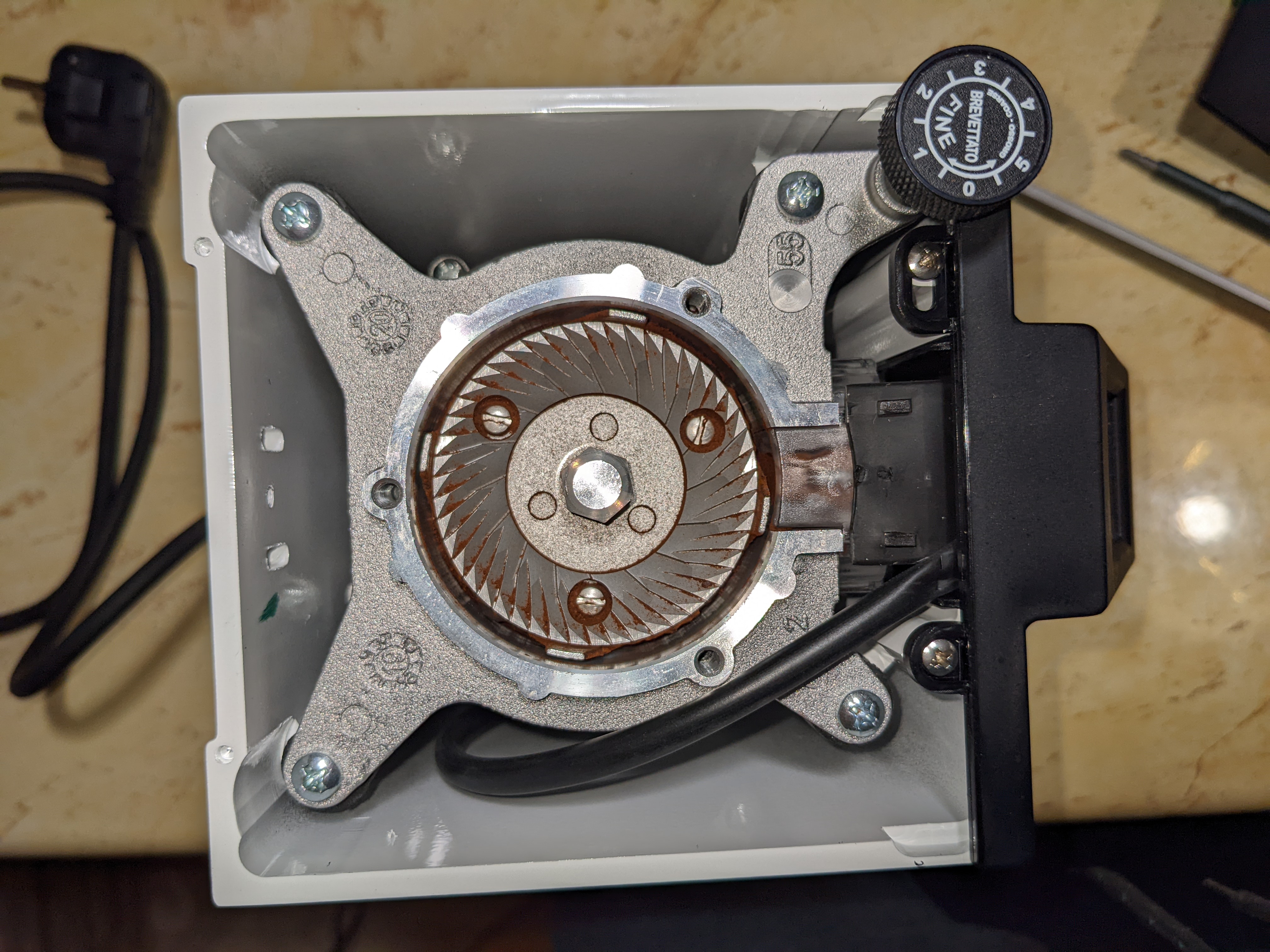

Доброго времени суток!
Добрался до жерновов, прилагаю фото.
За два месяца тестов кофе внутри камеры помола было около 6 гр.
Так же по результатам тестов могу сказать, что результат для эспрессо хорош.

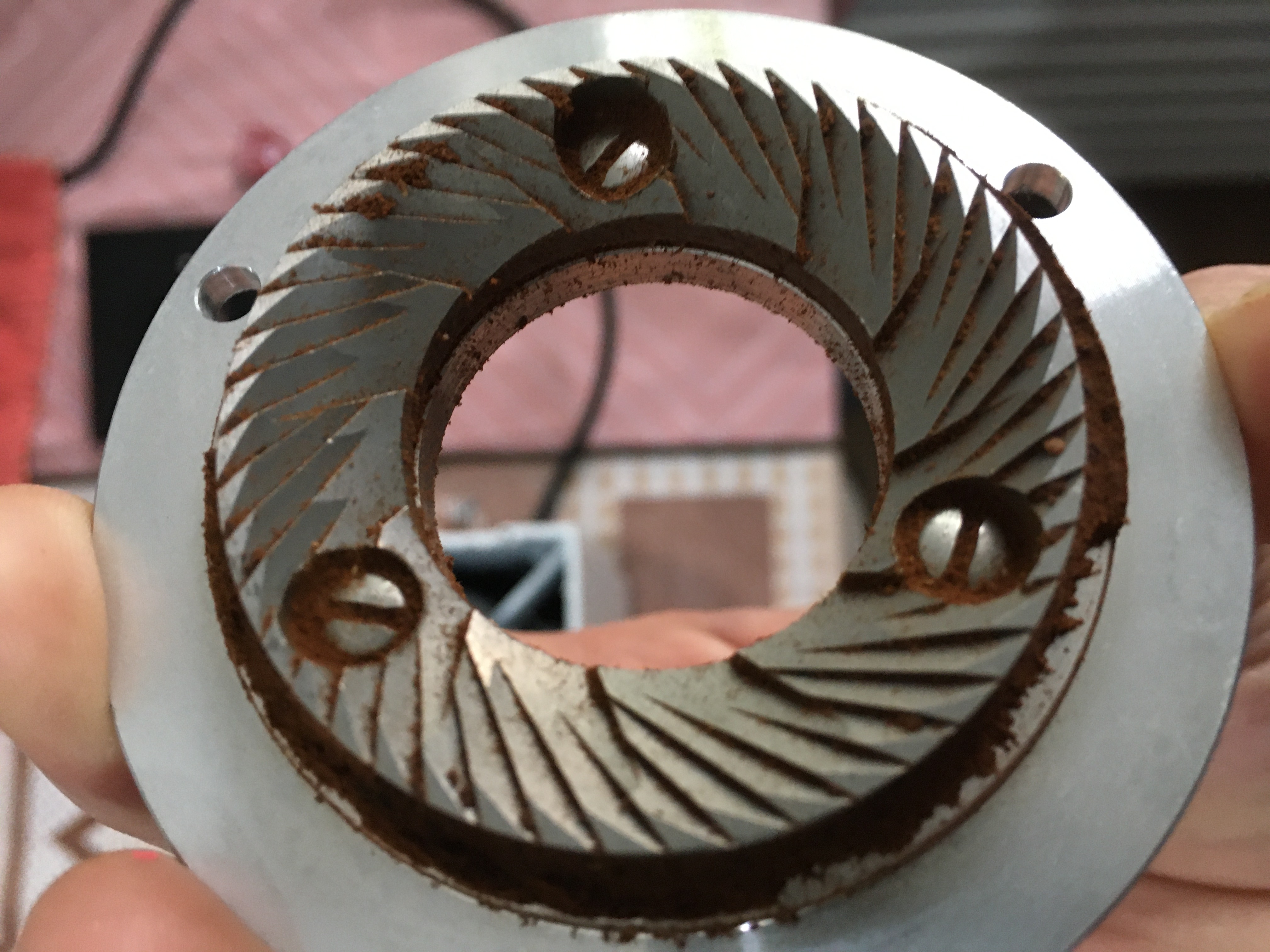

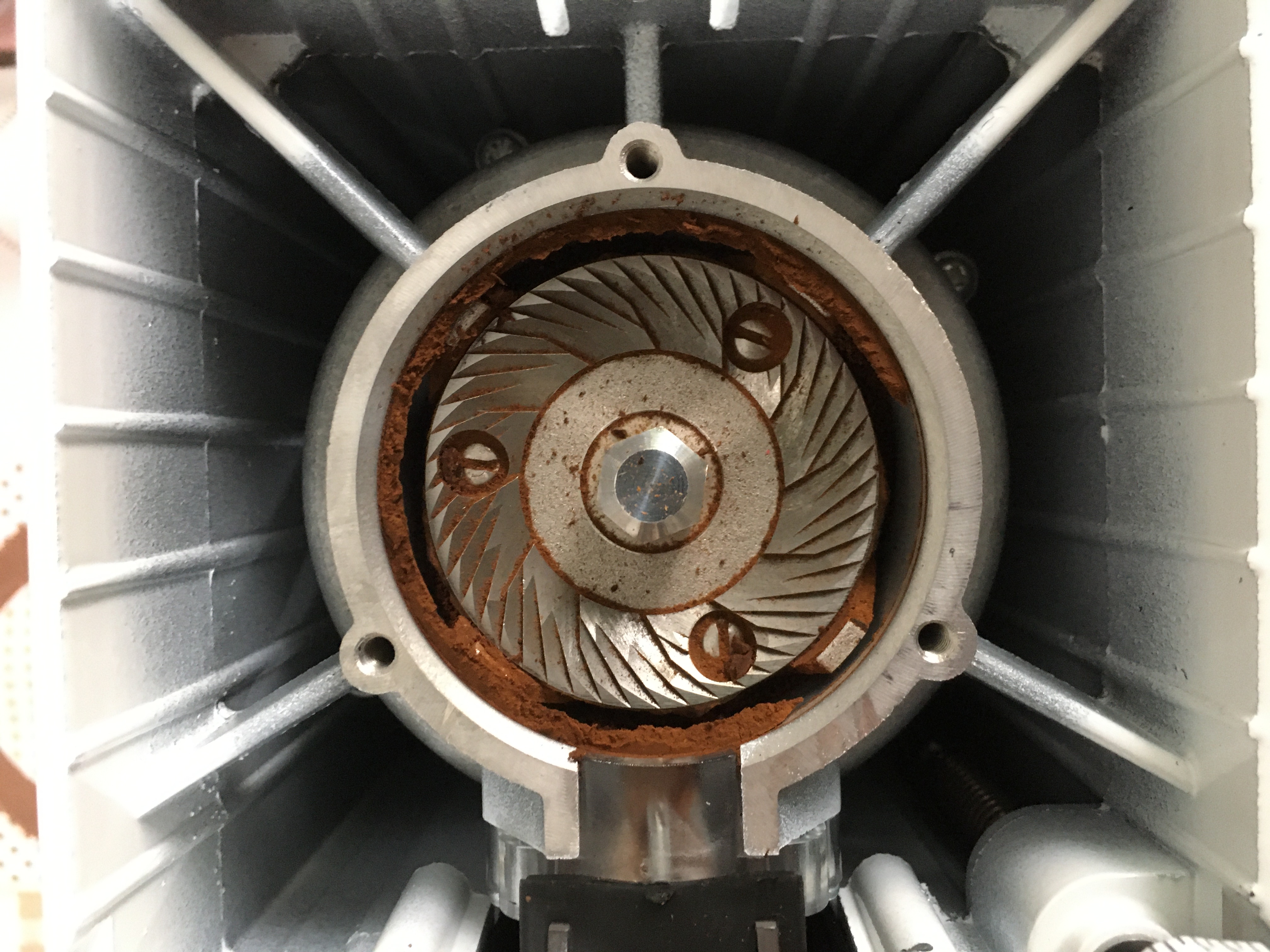

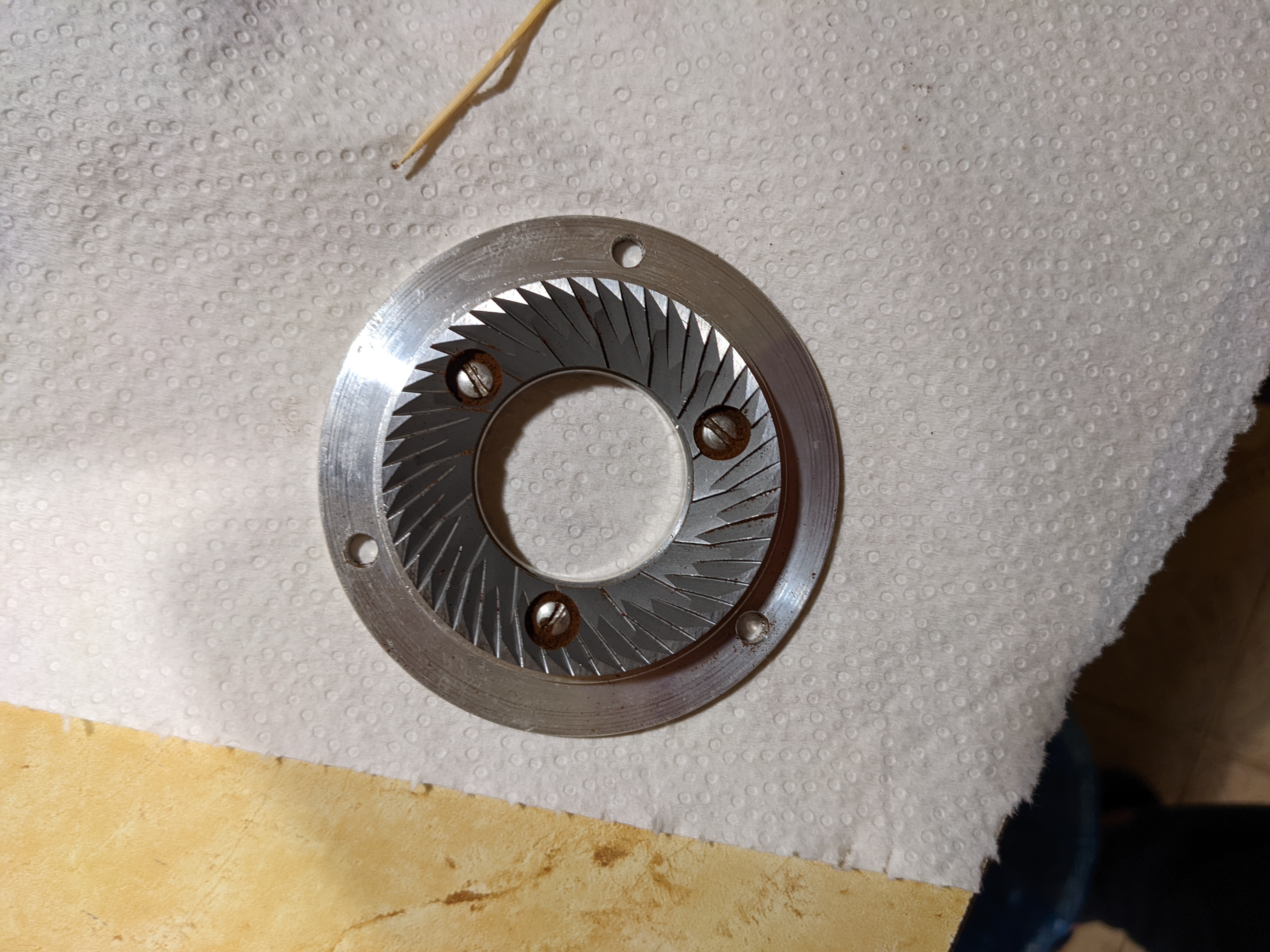

VLT: Что за молка и как вы определили, что жернова не выровнены?
mingon selenzio - на новой еще не пользованной в минимальном положении руками крутится нижний жернов свободно и без звука пока не доходит до позиции "между часом и тремя" потом небольшой звон немного трудно крутится и затем опять все хорошо
Вышла Eureka mignon XL на 65мм жерновах, вроде интересная машинка, правда цена кусается по сравнение с Спешиалитой, не уверен, стоит ли преимущество перед 55 или нет. Вроде скорость помола на 2 чашки намного выше будет
Получилось все выставить?
Я на новой молке смолол наверное пару тройку кило, потом разобрал ради интереса. маркер, проверка. Идеально равномерно стертлось. Поставил мысленно плюс эврике. Получается как то косяк сборки у вас был, все затянуто было ничего не попало никуда?
