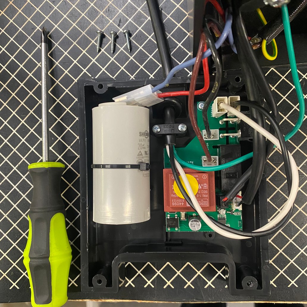

У моей кофемолки Eureka Mignon несколько лет тому назад сначала поломался выключатель (красная кнопка справа на боку). Я решил эту проблему, разобрав корпус кофемолки и закоротив провода, пустив их в обход этого выключателя.
После чего я молол кофе так: нажимал на кнопочку, которая находится сразу под отверстием для выхода молотого кофе под железной пластинкой. Нажимал пальцами или портафильтром.
В последнее время эта кнопочка нажимается через металлическую пластину со всё большим и большим трудом. Нужно давить всё сильнее на пластину - и не просто жать, но и пальцем двигать вбок туда-сюда. Короче, эта кнопка меня достала и, скорее всего, скоро совсем перестанет работать.
Я хочу обойти эту кнопку - чтобы включение жерновов шло не через неё, а напрямую. А кофемолку буду включать внешним выключателем, который врежу в шнур электропитания. Всё равно я всегда засыпаю в кофемолку столько отмеренного кофе, сколько мне нужно на 1 раз (6-12 г).
В общем, я разобрал снова корпус, но не могу сообразить, какие провода нужно обрезать и закоротить их, чтобы обойти эту долбанную кнопку.
Эту фотку я нашёл в инете, но, похоже, у меня так же всё выглядит:
Если кто знает - подскажите, где провода, идущие на эту кнопку? Какого они цвета?
ironmine: разъем на кнопку обычно подписывают на плате SW - switch. Должно быть 2 провода. Лучше мультиметром проверить будет ли закорачиваться при нажатии кнопки, кофемолка при этом должна быть отключена от сети.
Спасибо! Нашёл статью, где объясняется, как заменить эту чёртову кнопку (Portafilter Switch). И там показано, какой провод к ней ведёт.
