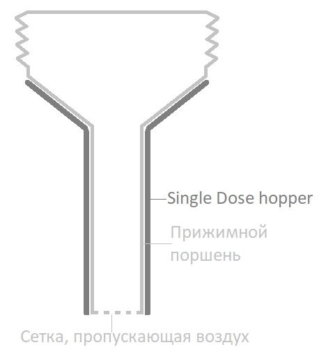

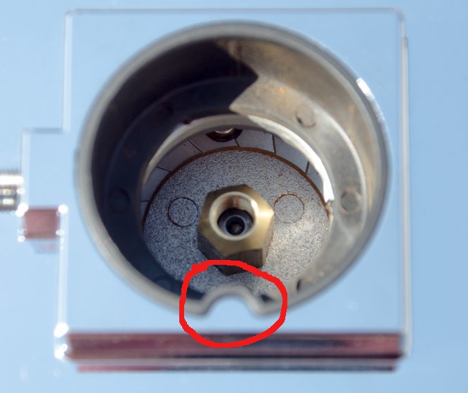

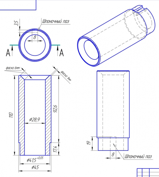

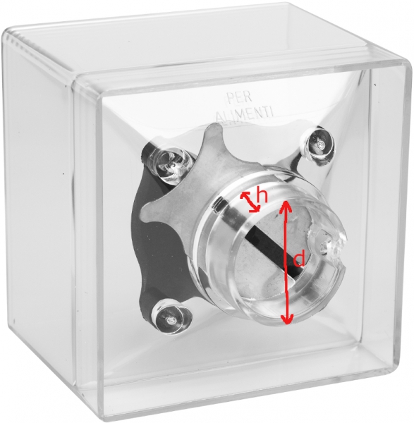

vishnevyj, прямо сейчас не смогу. Вчера засыпал кофе. Освободится, замерю Если интересны файлы для 3D принтера.. вот, что нашел Вариант 1 Вариант 2 Там же был рисунок
vishnevyj: Вот Вам точные посадочные размеры для Specialita. Человеку, которому делал,сказал всё село чётко. Ну а форму самой горловины делайте на свой вкус, здесь самый простой эконом вариант под прижим.
