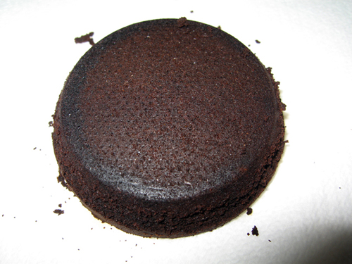

Тема будет интересна кто так или иначе готовит, пробует, сомневается и хотел бы получить рекомендации. Посмотреть на результат других, сравнить с своими. То есть, формат следующий, показал свои результаты, получил рекомендации. Подобной темы не нашел, создавать отдельно тему для получения рекомендации лично по своим результатам как то громко. Если чего не так, или плохо смотрел, прошу извинить, сообщение переместить, тему удалить. Для начала сделал пару фото своих трех полученных таблеток. Кофе Ростислава Finca Ojo de Agua. Обжарка 1.10.13 На вкус норм, но есть может быть излишняя горчинка. -[ссылка]- В двух тех чо побольше загрузка 18 гр. в одной 16 гр. Корзина безрисочная синессо от Ростислава. Хотел бы услышать пару слов просто о самих таблетках. Может сам чего не вижу или не понимаю. Благодарю за ответы.
Этот кофе должен быть сладким в чашке, даже без намека на горчинку, в сайнессо 20 граммов, выход напитка порядка 50 мл, за 25-27 секунд. И Ему бы полежать надо было до 5-6го числа.
Parafin: Увеличьте помол и массу закладки. Снизьте на 2-3 градуса температуру экстракции. должно помочь.

Благодарю. А я кофе сразу употребляю )) . Спасибо кстати за кофе. Ок. Приму во внимание. По таблеткам вроде как пробоев видно? Струйки не совсем тонкие, поэтому наоборот уменьшаю помол и увеличиваю закладку по немного. Пока увеличу закладку до 20, помол трогать не буду. Но учту. Готовлю жабу к F64E, той что у вас на сайте Ростислав. За ответы спасибо.

Parafin: Если струйки не совсем тонкие, значит экстракция длится меньшее время. Пока не увеличивайте закладку, а добейтесь рекомендованного Ростиславом объема 50 мл за 25-27 сек. и немного снизьте температуру.

По фотографиям закладок можно сказать, что визуально они переэкстрагированы. Например, -[ссылка]- здесь, ближняя и левая вообще имеют однородный тон. А должно быть вот так:
по периметру всей закладки должны оставаться недоэкстрагированные участки - они обычно имеют более темный тон. Это косвенное свидетельство того, что все закончилось как надо. На ваших же фотографиях видно, что из закладок было вытянуто все что нужно и не нужно. Это произошло либо из-за крупного помола, либо из-за затянутой экстракции. Если первое - уменьшайте помол до тех пор, пока тонкие тягучие струйки начнут _непрерывно_ литься только на 10-12-й секунде, а объем всего шота с крема за 25-27 секунд не больше 50 мл. Тогда вообще уйдет горечь, проявится плотное тело и сладость. Лучший температурный профиль для извлечения сладости и шоколадных тонов - ГОРБИК. Такие профиля дают правильно настроенные теплообменники.
Ростислав.: вот, именно это я и хотел услышать и увидеть. Я то думал наоборот. Однотонная светлая таблетка и есть правильная. Такая как у вас на фото как раз стала сейчас получаться. Меня испугала чернота а она как раз самое то.
