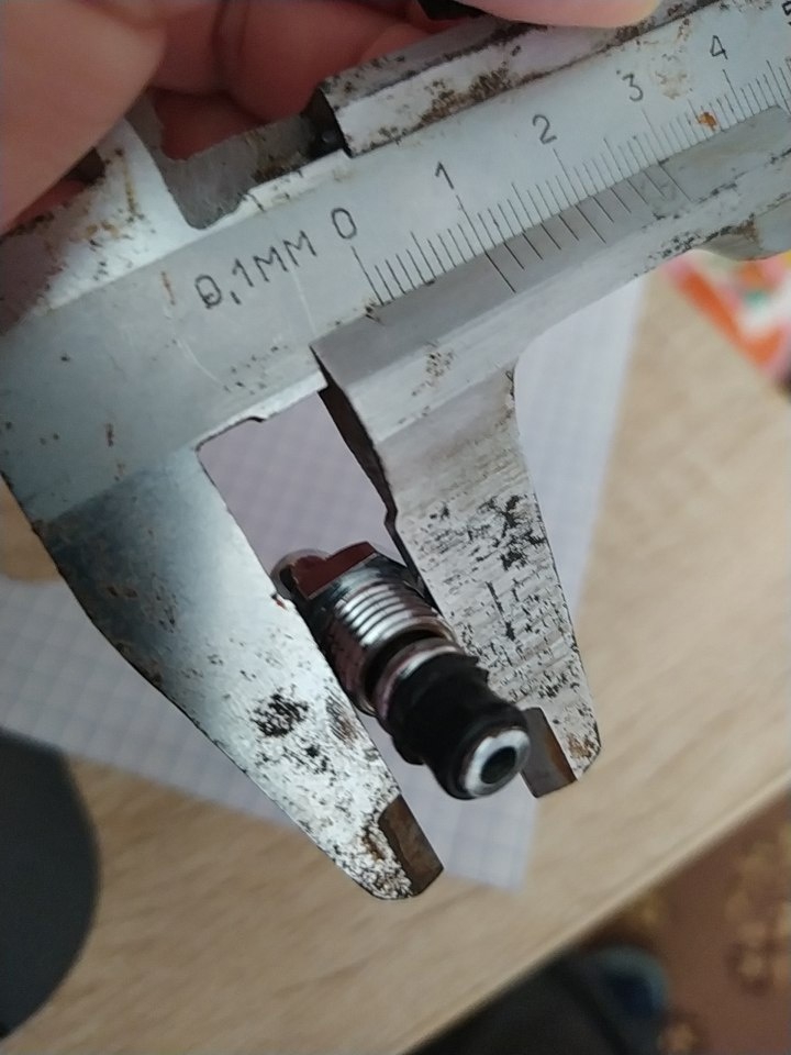

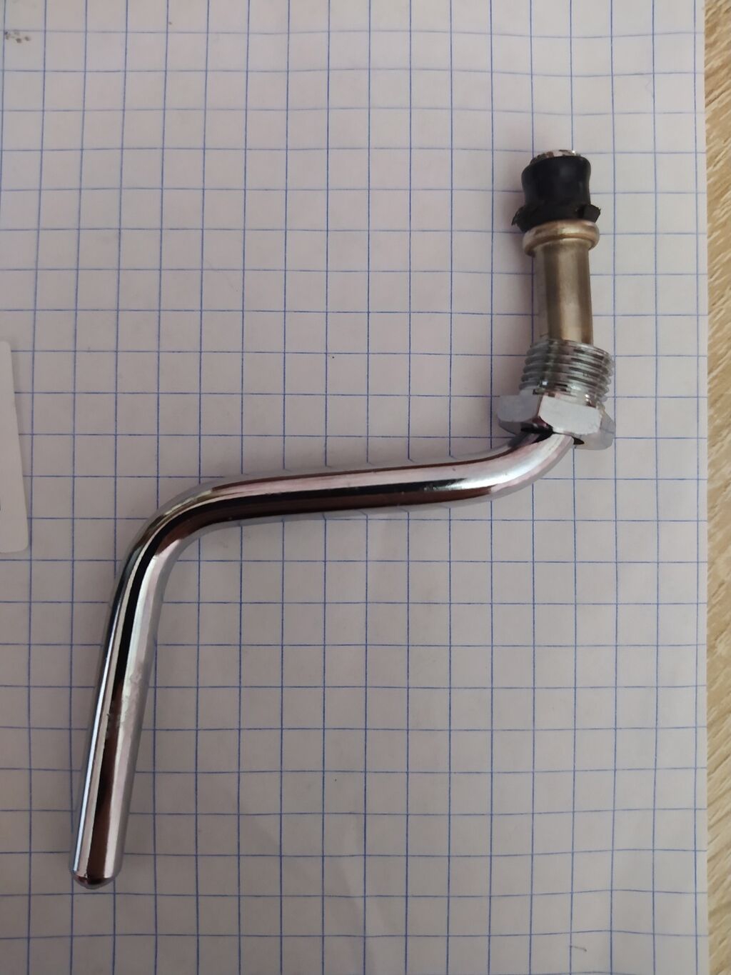

Подскажите пожалуйста желательно ссылкой на трубку. Я сколько не пересмотрел с про машин трубки у всех под большую резьбу гайка . На Гагии 2008 года резьба на 10
