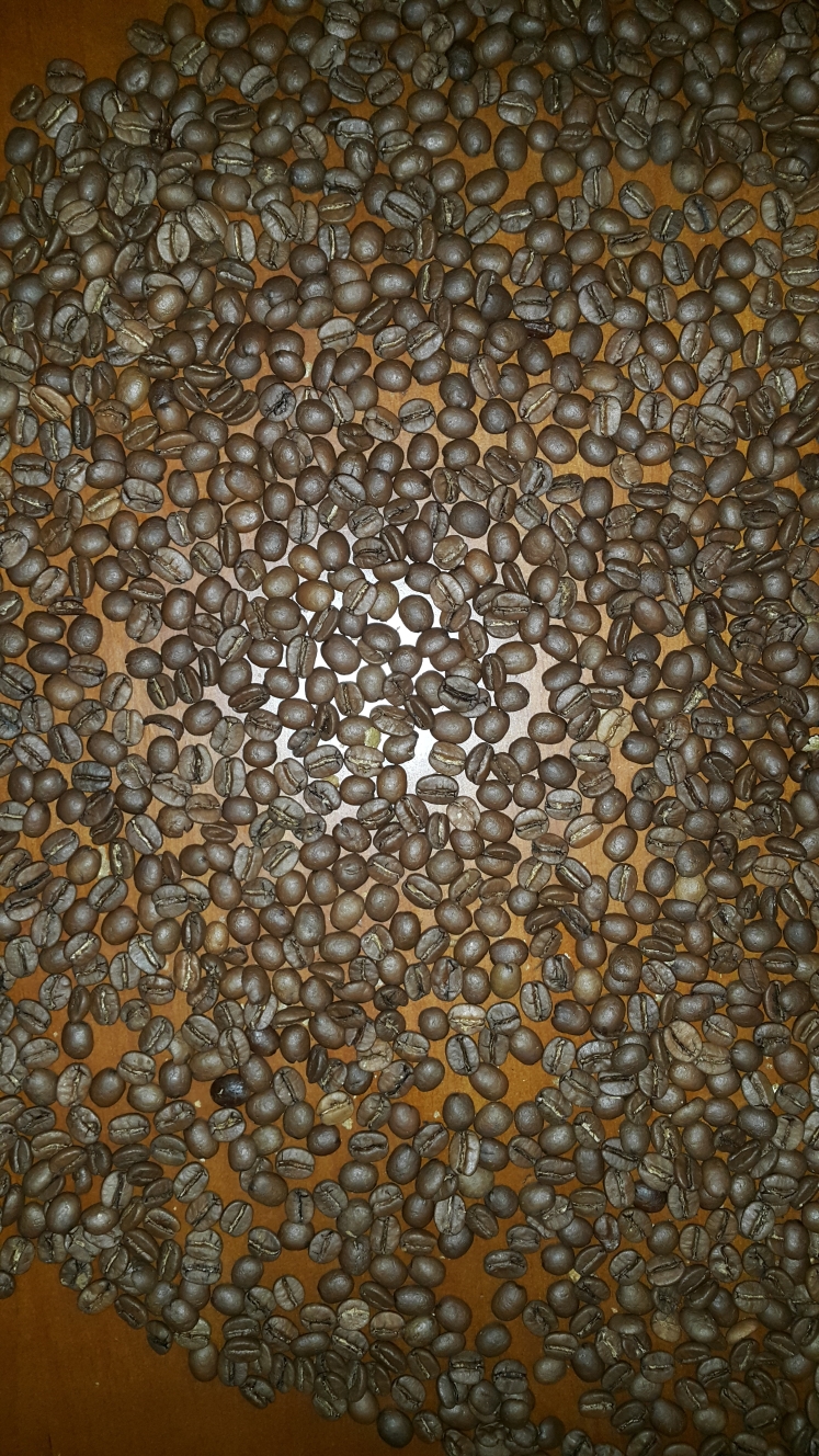

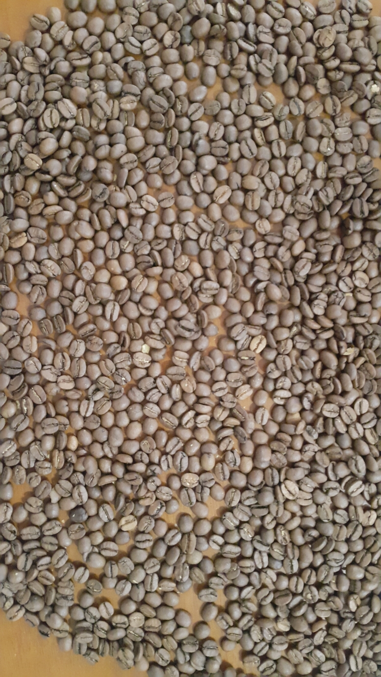

Жарило сегодня Никарагуа, на многих зёрнах после обжарки так и осталась шелуха. Ее можно счистить , но от перемешивания особо оно не отделяется. Это такое зерно или слабо перемешивал при обжарке?
Пожарил я Никарагуа. По цвету сделал темновато, но очень равномерно и красиво вышло. А вот по вкусу. Кисляк. Но я не спец особо, может так кисло и должно быть?
noolname: что за сорт? судя по прожилкам мытый играчиф, или сидамо. судя по блеску, температура обжарки была высоковата (масла выступили на поверхность) - это и объясняет низкую кислотность (если это к тому же сидамо, то он обычно менее кислый, чем иргачиф). Хорошо, что Вам понравился результат в чашке, но все же стоит отодвинуть фен/уменьшить поток воздуха/снизить температуру нагревателя...

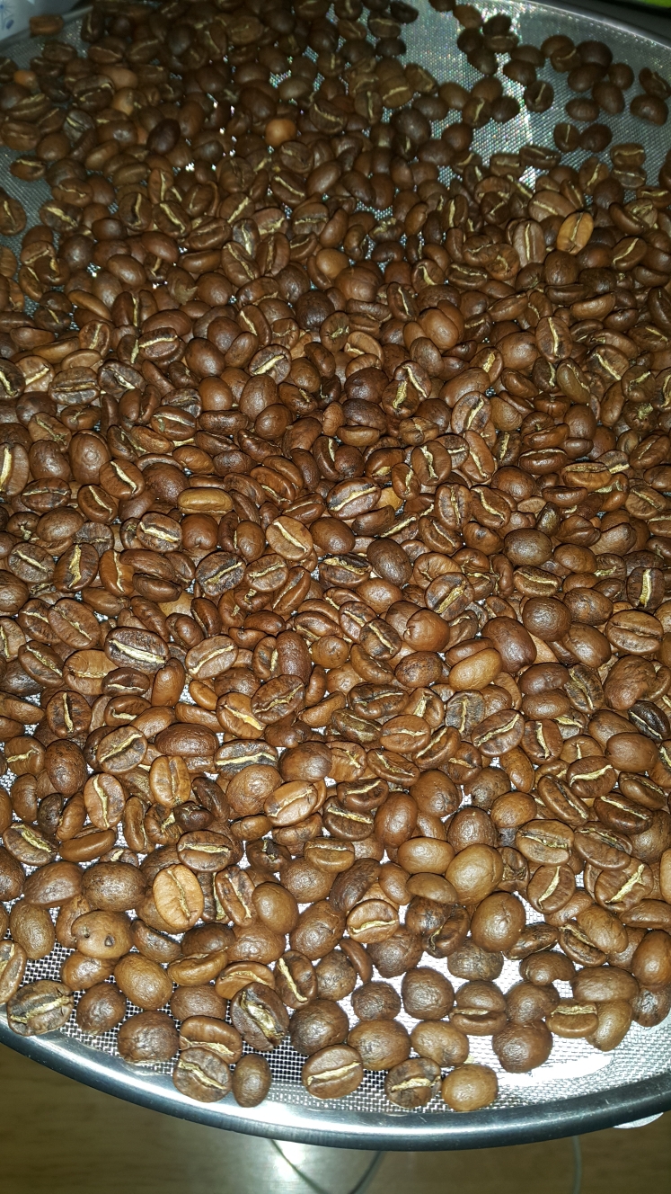

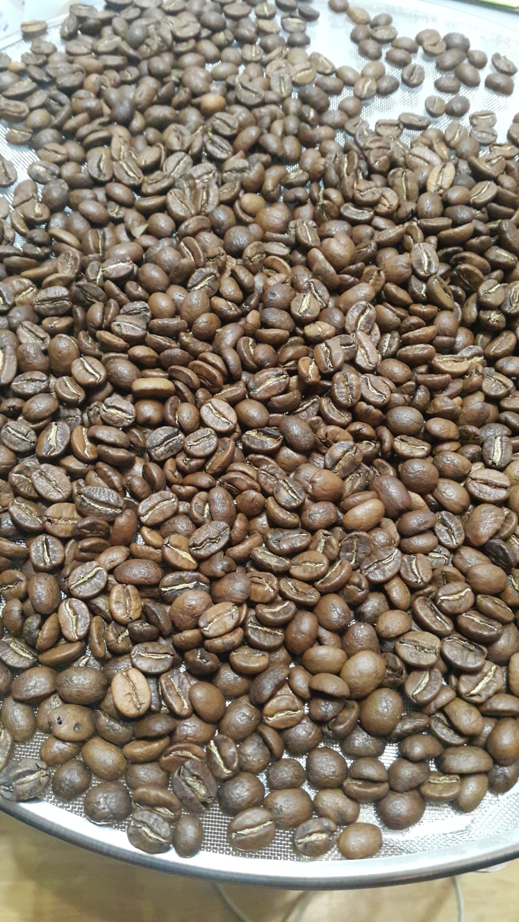

Вот что вышло. Первое фото со без вспышки, второе с фотовспышкой.

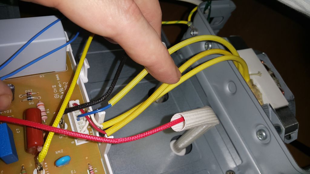

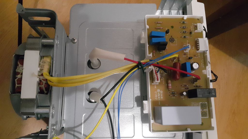

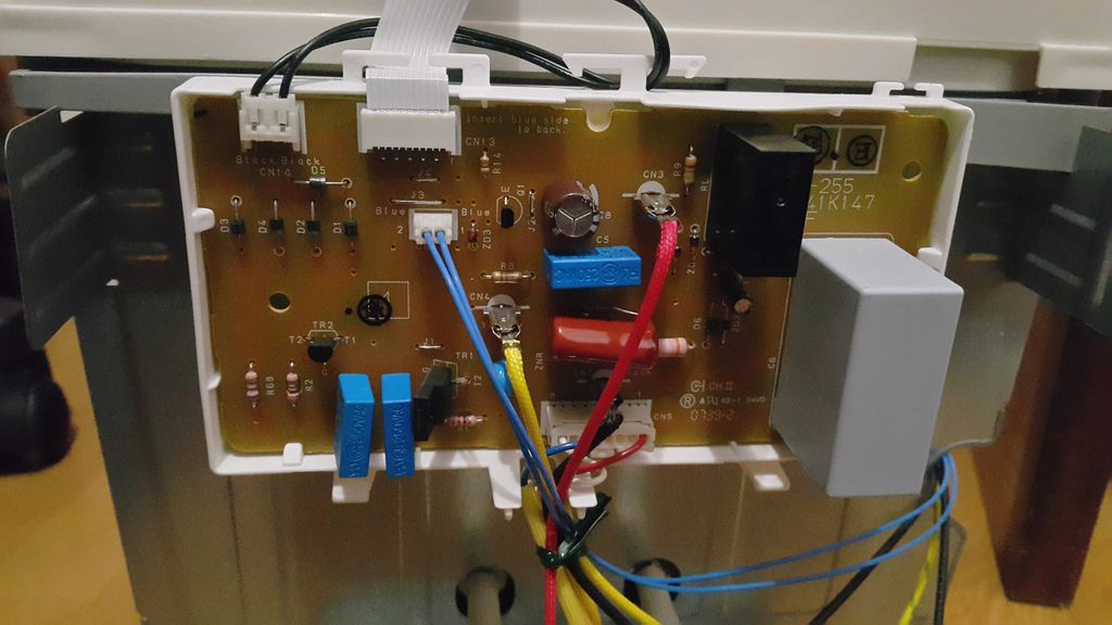

Отлично вышло для первого раза. Через несколько дней кофе будет еще вкуснее. Если сможете разобрать хлебопечку и сфотать плату могу помочь найти контакты для включения мотора по кнопке.

Через ЛС было указано замкнуть напрямик или через кнопку два контакта симистра - тогда мотор будет крутиться постоянно. Там левая ножка Т1, средняя Т2, правая управляющая. Нужно замкнуть Т1 и Т2.
Вопрос к знающим. Если между Т1 и Т2 поставить димер с целью регулировки оборотов? Возможно ли такое?

А зачем регулировать обороты? Зерна пусть перемешиваются как следует.
Возможно и так. Просто печка разобрана, хотелось бы сделать так, чтобы потом был выбор. Я понятия не имею с какой скоростью будет мешать печка при прямом подключении. Может Вы знаете? Я просто совсем не в теме. Вдруг обороты будут такими, что 400 грамм зерна раскидает по балкону.
Симистр работает как кнопка. Он не регулирует скорость мотора. Он либо пропускает ток или нет. Скорость вращения мотора будет такая же как при обычной работе при замесе теста. 400 гр можно обжаривать, но равномерность будет хуже. Оптимально 200-300гр. Нож будет мешать в нижней части, а в верхней части зерна будут дольше находится под струей фена.
