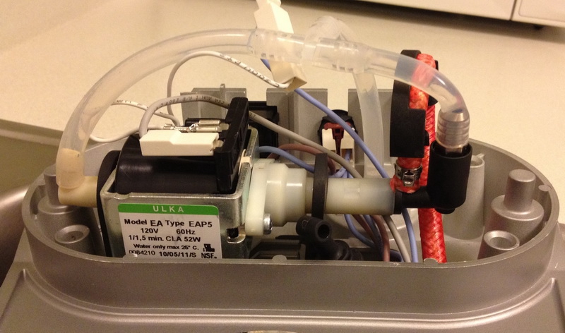

Возник у меня вопрос... Это OPV клапан? С него на фото как раз шланг ведуший обратно в бак скинут. Слышал эти клапана подстраивают, а для чего? на этой машинке надо?
Это клапан аварийного сброса давления он же OPV, не регулируется установлен на 15-16 бар. Клапан настраивают для получения необходимого (правильного) давления. Данный вид клапана можно настроить только уменьшением длины пружины. Уменьшать давление необходимо по разным причинам, но шаг номер один для данной варки - установка пида.

Первым делом отрегулируйте лавление. Я писал про регулировку такого клапана в своей ветке про бэби твин. Вы отрезаете виток пружины. И дальше можете чуть открутить для ослабления или подложить шайбу из пищевой нержавейки для усиления. Сильнее сжата - выше порог срабатывания.
Итак, первое куда мне довелось засунуть ручёнки - это замерить давление в группе, замерял наглухо прикрученным манометром к холдеру.
1.Установил в группу рожок без корзинки и запустил пролив. Давление набралось до 12 бар и остановилось, помпа "Затихла" но жужжала... собственно, ничего больше не произошло! А я ожидал увидеть как при неком пороговом давлении, пусть 12 или 9... начнет идти водичка из шланга обратки а не пошла! Вопрос, почему из обратки вода не идет? Дополню, выходит: OPV в машине в этой не для регулировки давления а просто как аварийный клапан.
2.В группе так и осталось давление 9 бар (понятно, трехходовым клапаном она не оснащена). Открыл паровой кран, и давление упало до 9 бар, а дальше не падало... Вопрос, почему стравилось только до 9 бар? Дополню, разобрался: Давление в группе не сбрасывается т.к. его удерживает клапан группы. В силу его конструкции, его обратным ходом воды, при падении давления в бойлере - запирает. Издержки замера давления подключенным наглухо манометром.
Предположу, что вы до этого опустошили бойлер -пользовались стимером, но после этого на заполнили бойлер, а воздушная пробка виной всего перечисленного выше...

Ит ак, первое куда мне довелось засунуть ручёнки - это замерить давление в группе. Как казалось, простое мероприятие но целых два момента я пока не осознал по результатам замеров.
В целом все так и должно быть, OPV настроен на 15-16 бар(вибропомпа больше и не даст на воде), давление открытия клапана в группе 3-4 бара, итог в рожке - 12 бар. У меня на старой бэби с 3-вэй клапаном в рожке получалось 15бар (мощный напиток выходил) С таким OPV воды из обратки не увидите. Кусать витки - это не по фэншую, можно в гугле посмотреть как правильно уменьшить длину пружины. Единственный момент который мне не понравился - медленный рост давления, возможно из-за воздуха в бойлере или в группе.

alex858: а можно подробнее... почему с таким opv воды из обратки не будет? Если давление превышено, куда-то же должно оно уйти при срабатывании клапана. И еще, что за клапан в группе на 3-4 бара? Для чего он нужен? Не совсем понимаю физику тогда, если помпа на пределе дает 15, как клапан 3 бара делает давление в группе 12 ?
Используя чистую воду комнатной температуры помпа даст максимум 15-16 бар, клапан аварийного сброса нужен на случай - а что если вдруг больше 16 бар, что возможно если качать масло например. Клапан обычный грибок с пружиной, для сжатия пружины необходимо давление. Нужен для того чтобы кофейная гуща в бойлер не пошла, и для герметичности бойлера. Да и в целом очень полезная вещь этот клапан, по крайней мере в домашнем сегменте варок.
alex858 написал(а) ... В целом все так и должно быть, OPV настроен на 15-16 бар(вибропомпа больше и не даст на воде), давление открытия клапана в группе 3-4 бара, итог в рожке - 12 бар. У меня на старой бэби с 3-вэй клапаном в рожке получалось 15бар (мощный напиток выходил) С таким OPV воды из обратки не увидите. Кусать витки - это не по фэншую, можно в гугле посмотреть как правильно уменьшить длину пружины. Единственный момент который мне не понравился - медленный рост давления, возможно из-за воздуха в бойлере или в группе.
Абсолютно правы по поводу медленного роста давления! это воздух, причем в рожке. Я потом стал заполнять рожок водой перед замерами и давление быстро поднималось....
Вот что теперь вообще не понятно.... Какое давление мне выставить по манометру (меняя сопротивление пружины в ОPV), чтобы я варил кофе при 9 барах? Разве не пофиг, какое там давление открытия на клапане группы, если я меряю его уже после, в конечной точке, вместо таблетки по сути... Разве не OPV должен скидывать давление из рожка если в нем к примеру очень плотная таблетка кофе? Ведь если не скинет после 9 бар то давление будет нарастать, таблетку в итоге продавит и пролив пройдет при 12 -14 барах, на сколько там помпа способна... Я хочу эспрессо заваренный канонично - при 9 барах. )

А зачем? Каноничные 9 бар указаны в итальянском стандарте применительно к ротационной помпе, т.к. она, в отличие от вибрационной, обладает постоянным потоком не зависящим от давления - т.е. итальянцы имели в виду что помпа настроеная на давление 9 бар обеспечивает оптимальные условия для приготовления эспрессо.
Купил манометр и переходники в Леруа Мерлен. Установил на рожок. Давление достигает 11,5 - 12 бар, дальше не растет, но помпа работает, правда очень тихо. На шланг обратки в этот момент внимание не обратил. После остановки помпы и открытии паравого крана давление моментально падает где-то до 3 бар, далее, как я понимаю, закрывается клапан в группе и не дает ему уйти полностью из рожка. При имитации пролива через паравой кран, наливал 30 мл за 25-30 секунд - давление держалось в районе 8-9 бар, но никак не более. Сделал вывод, что никакая регулировка не нужна.
