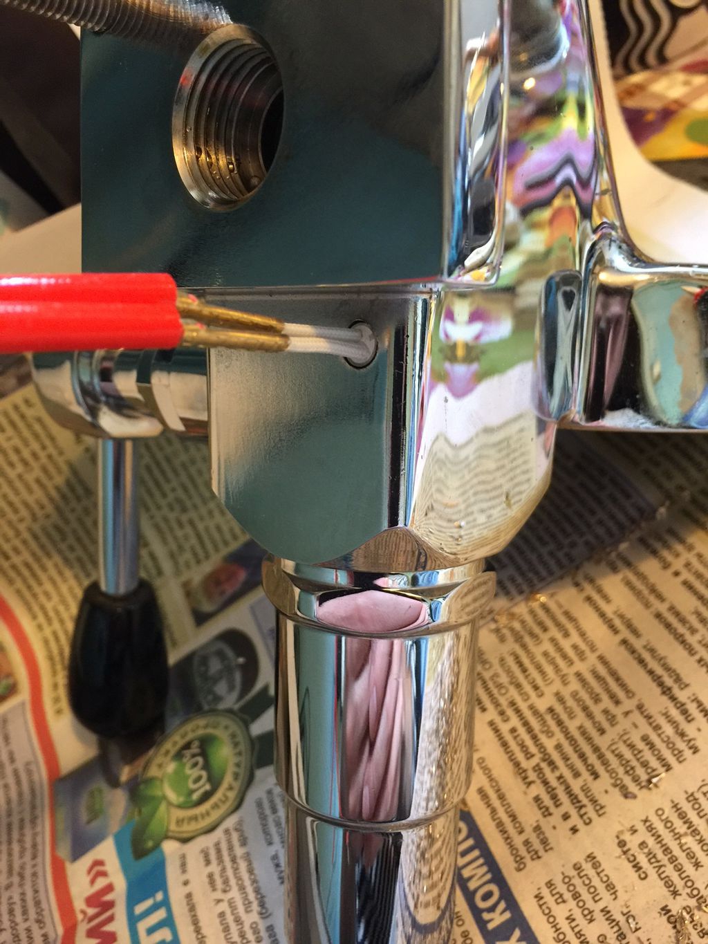

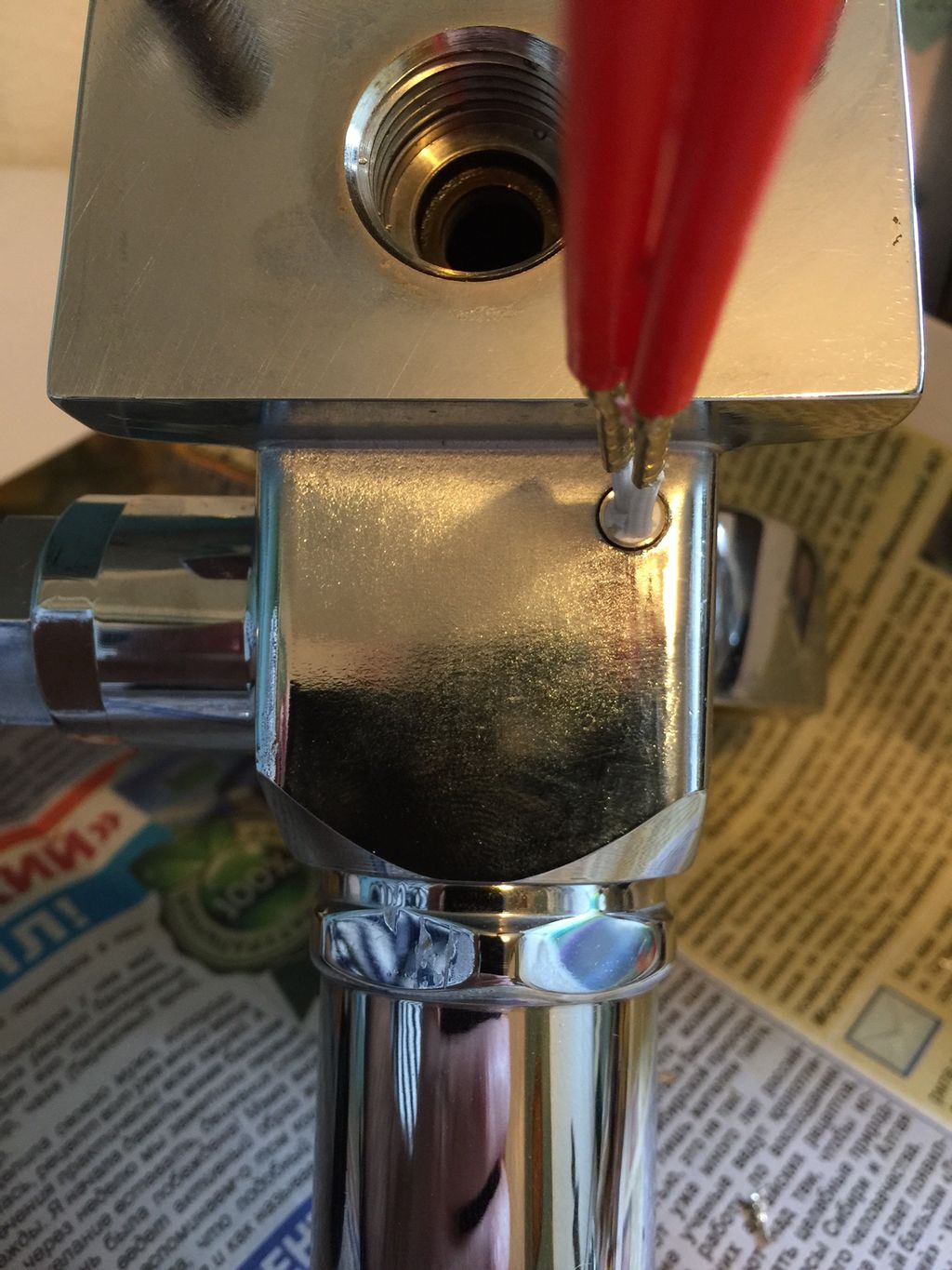

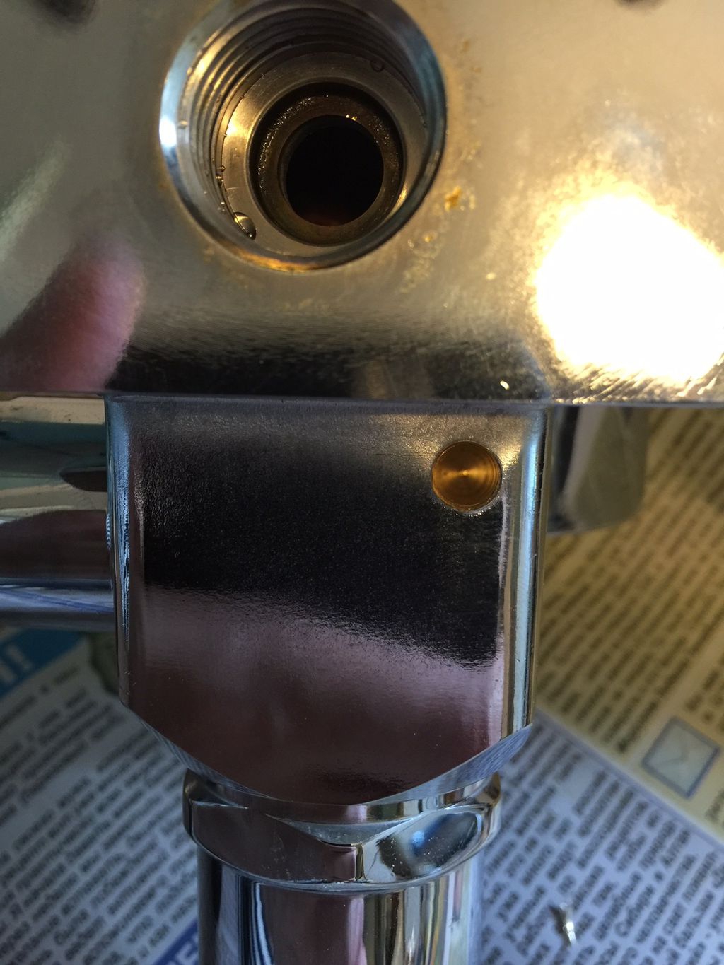

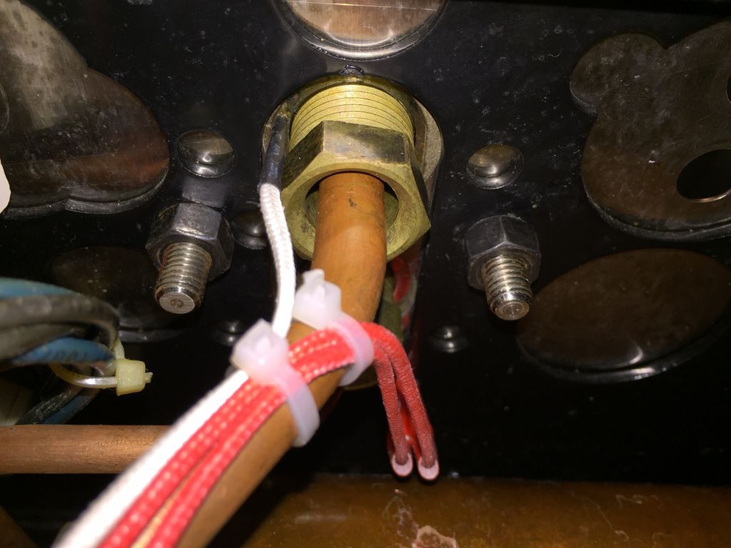

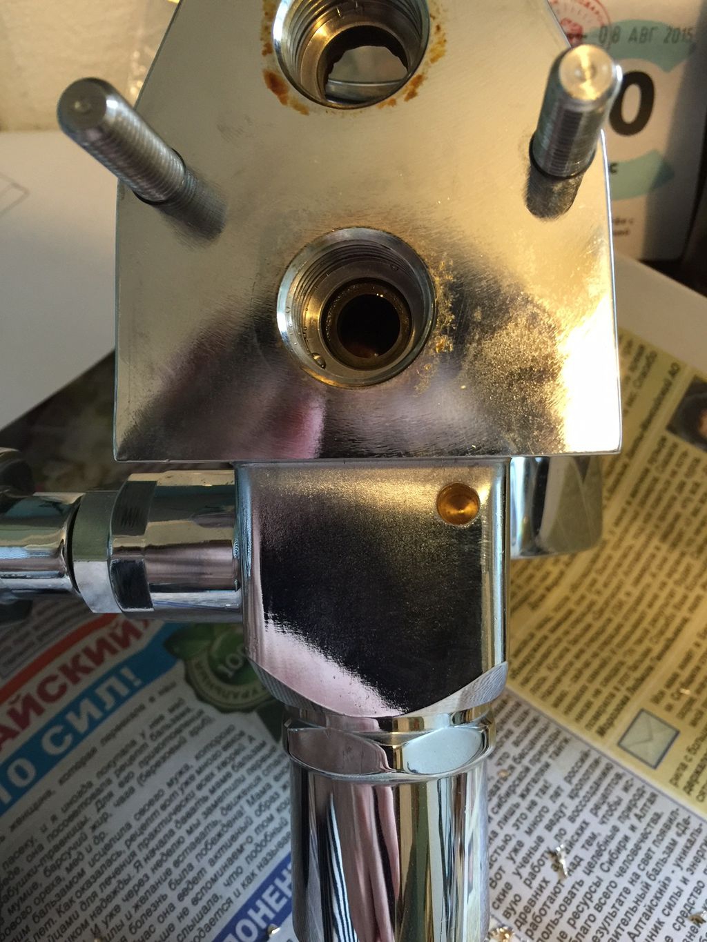

Мой термокартридж приехал на днях, вчера установил куда и планировал (чертёж публиковал ранее). По измеренному сопротивлению вычислил мощность,- она оказалась 80Вт, а не 100Вт, как заявлял продавец. Верхнюю трубку заглушил со стороны бойлера шайбой из куска силиконовой трубки. Правее левой шпильки (если смотреть со стороны отверстий термосифона) просверлил отверстие и установил в него на термопасту термодатчик, чтобы он обогревался с 3 сторон.
Пробовал варить кофе с ненастроенным ПИДом (группа была прогрета до 92-93С и термокартридж во время пролива работал),- желаемый эффект есть и на вкусе это тоже отразилось в положительную сторону. Но при данном резмещении термодатчика достичь 94С в этом месте крайне затруднительно (через 30 минут вся группа была горяченная, в этом месте 90С наблюдал только через час) + при проливе воды температура здесь падает до 87С, при этом из душа температура стабильна и на момент замера составляла 93С. Охлаждающий пролив НЕ делал!
Для правильной настройки ПИДа нужно сменить место замера температуры, после чего прогоню автонастройкой и буду делать замеры на стабильной системе. Фото с описанием выложу чуть позже.

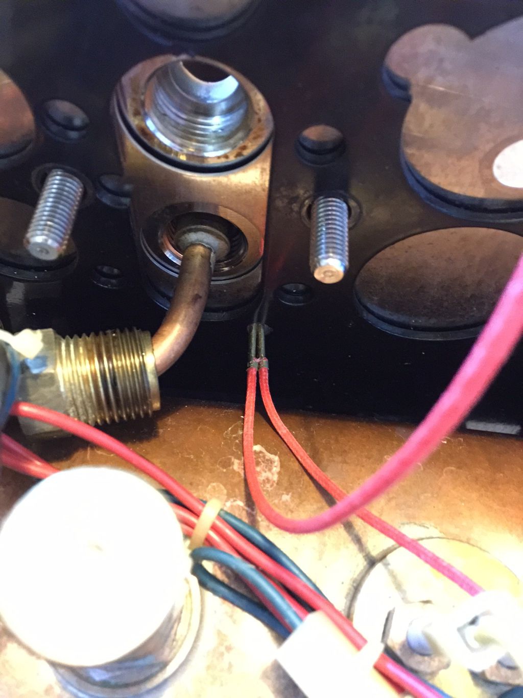

Если не ошибаюсь,на поверхности снизу(над ней правый крестик на рисунке),только со стороны правой шпильки по-вашему.И датчик резистивный,крепится винтом снаружи.
p.s. я еще защитный термостат лепил на группу,на разрыв нагревателя.
Вчера весь день бился с ПИДом, но так и не отловил зависимость температуры в месте, где сейчас установлен термодатчик с температурой в зоне нагрева... Как только подаётся вода в группу - температура на входе в группу плавает и ПИД не в восторге
Перенесу термодатчик к нагревателю, установлю как у вас.
У меня цифровой термодатчик с разрядностью 12бит. Он в TO-92 корпусе,- не получится прикрутить к поверхности, поэтому засверлюсь на 5-6мм и на термопасту посажу.

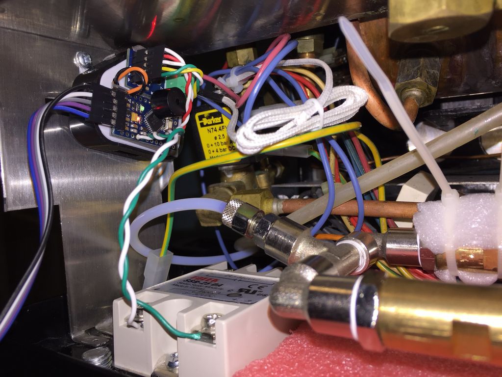

P.S.: Я тепловую защиту программно в ПИДе реализовал + защиту от потери связи/разрыва шлейфа с термодатчиком.

Здесь отметил красным кружком изначальное место установки термодатчика (а сначала термопары), жёлтым кружком - текущее место установки:

Ваш датчик в самом горячем месте группы, которое в первую очередь реагирует на изменение температуры воды, поскольку ближе всего к её потоку.
Кстати, температуры, про которые я писал ранее, измеряются в желто-зеленой зоне.
