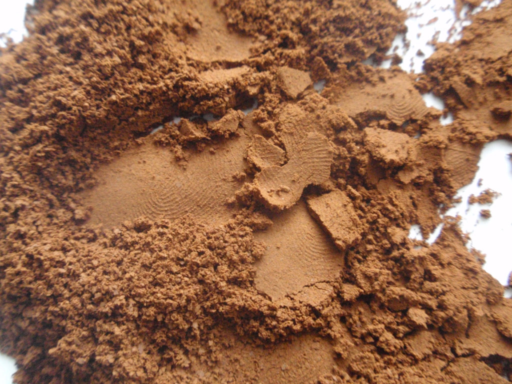

Как и обещал выкладываю видео помола под турку средне-светлой обжарки на 63 версии. Помол под турку происходит легче чем для эспрессо, но ощутимо дольше. Фракция чистая мука. -[ссылка]-
Также для себя решил попробовать сделать молку на оригинальных жерновах 67мм от маззер кони. Эти жернова очень редкий гость на нашем форуме, поэтому интересно испробовать.
А какое положений регулирующей гайки ? Т.е на сколько далеко от касания жерновов. Простоя или я на столько слаб, или обжарка сильно светлее. Но вот удерживать молку при помоле под турку прямо скажу не легко, под эспрессо мне явно легче.
IlyaS: Понятие помола для турки у всех разное. В данном случае разговор был о фракции в чистую муку. Жернова сводятся уже касаясь друг друга. Производительность помола при этом падает и молоть приходится около 2 минут, но усилие очень легкое, соответственно и кофе выходит из жернов медленно. На видео видно как я мелю тремя пальцами, при желании и одним пальцем крутить можно. Можно выставить помол мельче эспрессо, но при этом производительность выхода будет быстрая около 30 секунд то молоть будет тяжелее немного, но помол при этом будет уже не чистая мука. В любом случае разница по усилию между 63 и 68 небо и земля. На 68 гораздо тяжелее.

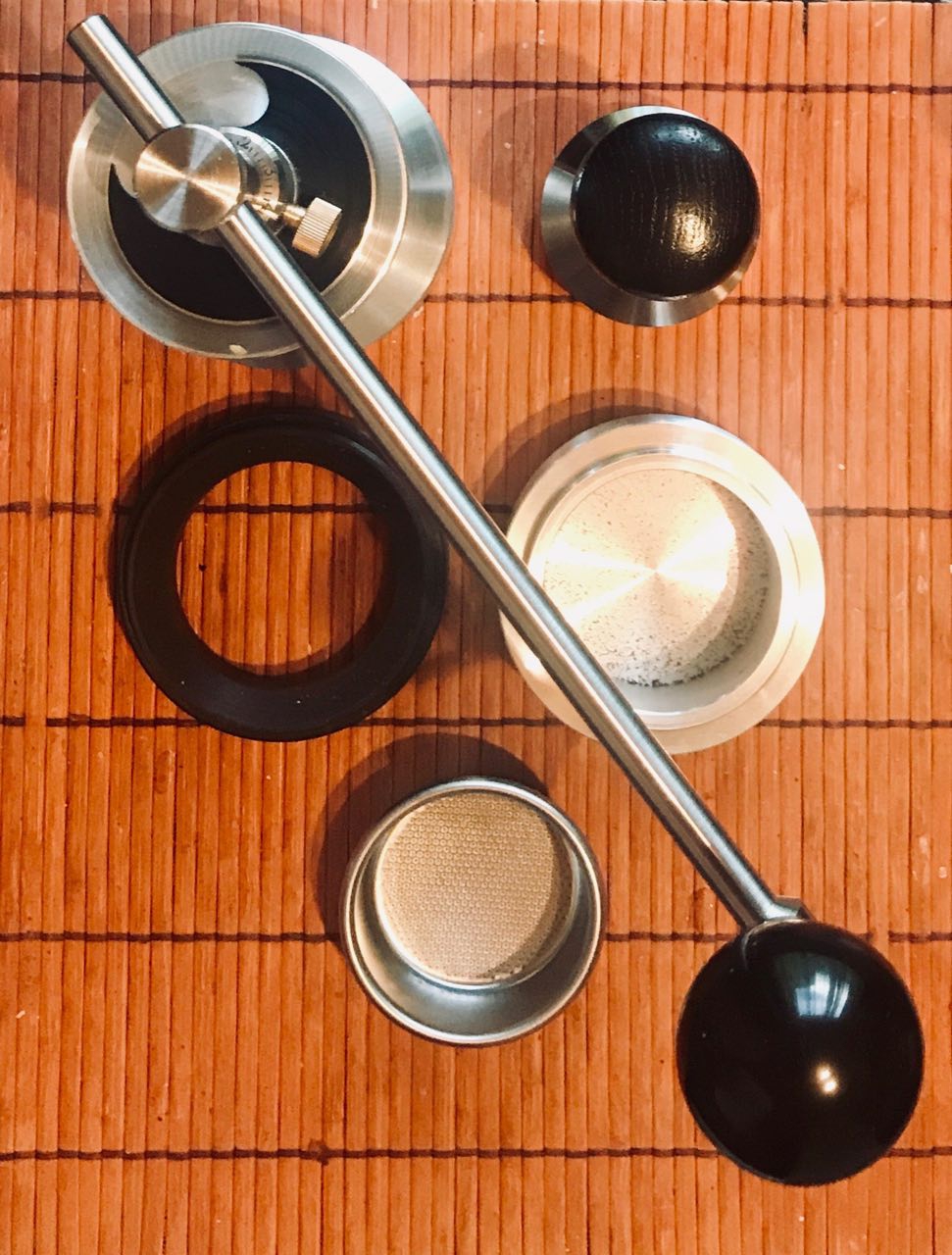

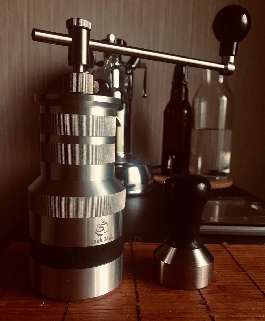

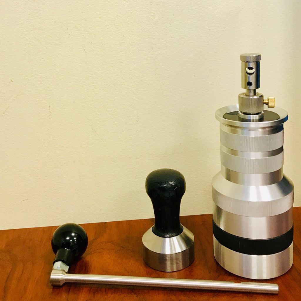

Пользуюсь кофемолкой два месяца. BJ68. Выбор пал на 68 так как дома уже есть электрическая кофемолка от md77 на 68 миллиметровых конических жерновах. Ручную кофемолку докупал для работы, куда удалось поставить La Pavoni Professional. Средний пробег 2 - 3 эспрессо в день. Молка отлично подходит для приготовления одного - двух напитков подряд. Если необходимо больше - стоит смотреть в сторону электрической. На праздниках собралась вся семья, был «марафон» из 15+ напитков подряд. Первые три сделал на ручной, но потом перешёл на электрическую (оффтоп: «марафон» на двух Сильвиях, одна в режиме пара, вторая эспрессо). Так же молку использую в поездках вместе с туркой. Комплект BJ68 + SOY C1G - идеален на мой взгляд. Молка отлично справляется со светлой обжаркой от торрефакто под турку.
По прилагаемым усилиям могу сказать - вертикально мне молоть тяжело даже тёмную обжарку. Если наклонять молку, то нагрузка ощутимо падает и становится комфортной. При этом усилия для помола кофе светлой обжарки под турку гораздо меньшие, для тёмной под эспрессо, даже вертикально. Помол кофе светлой обжарки под эспрессо идёт очень большим трудом, пробовал всего пару раз, больше не хочется.
Сравнивал вкус эспрессо при приготовлении двух шотов подряд на Сильвии на двух молках, BJ68 и MD77(68). Я бы сказал - отличий нет. Отличный вкус напитка в обоих случаях. Сравнивал на Сильвии потому что она, в отличии от La Pavoni, ошибки в помоле или трамбовке не прощает.

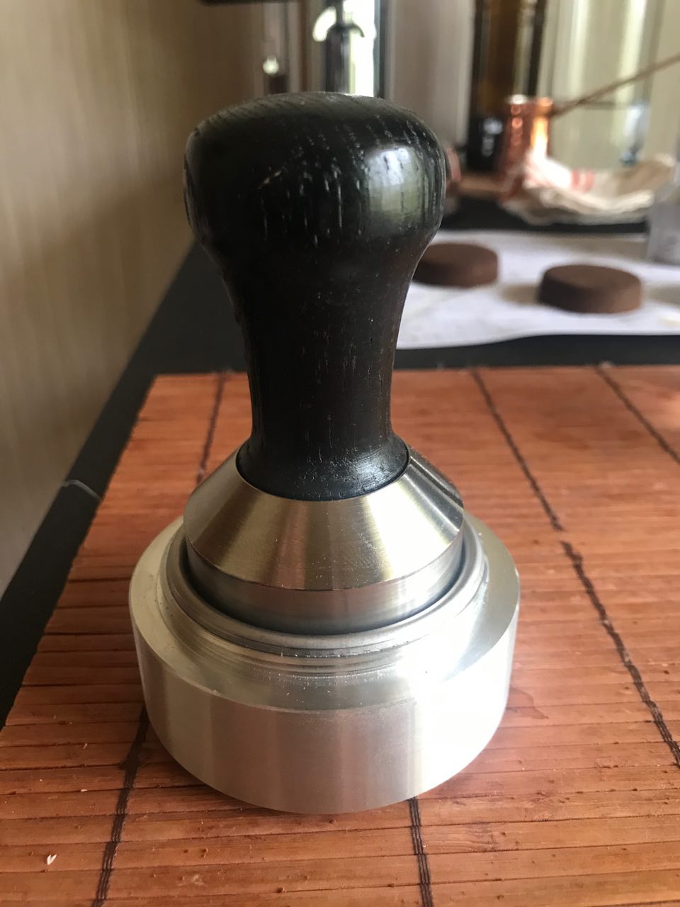

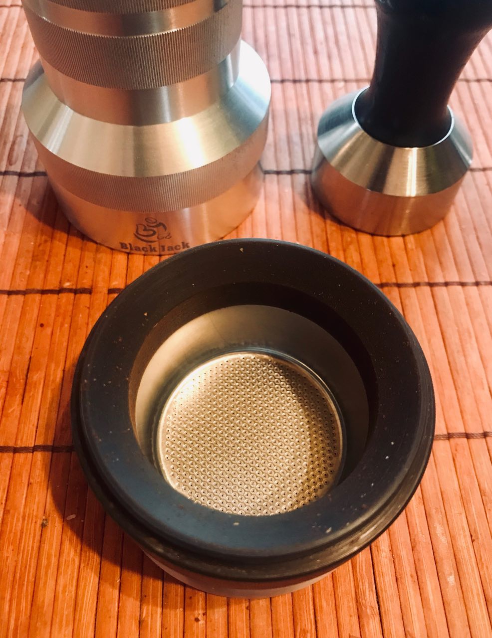

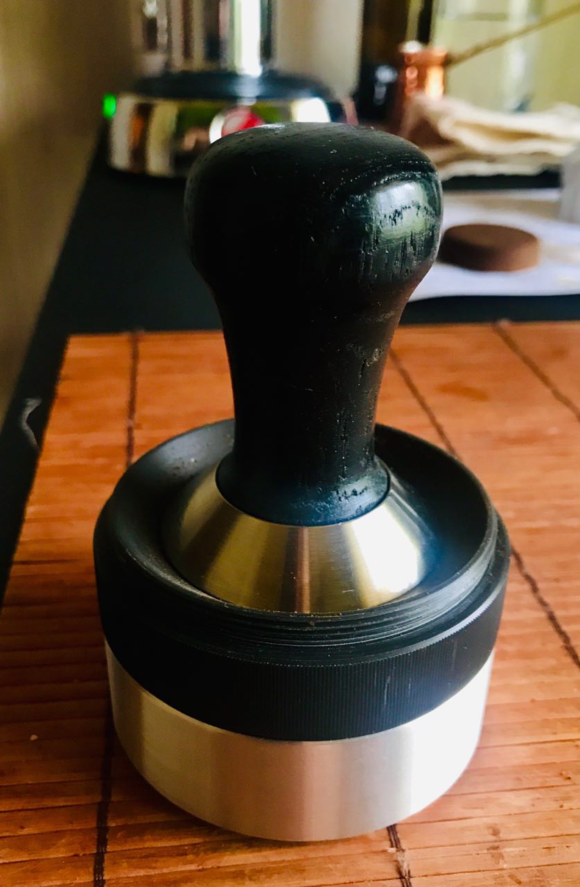

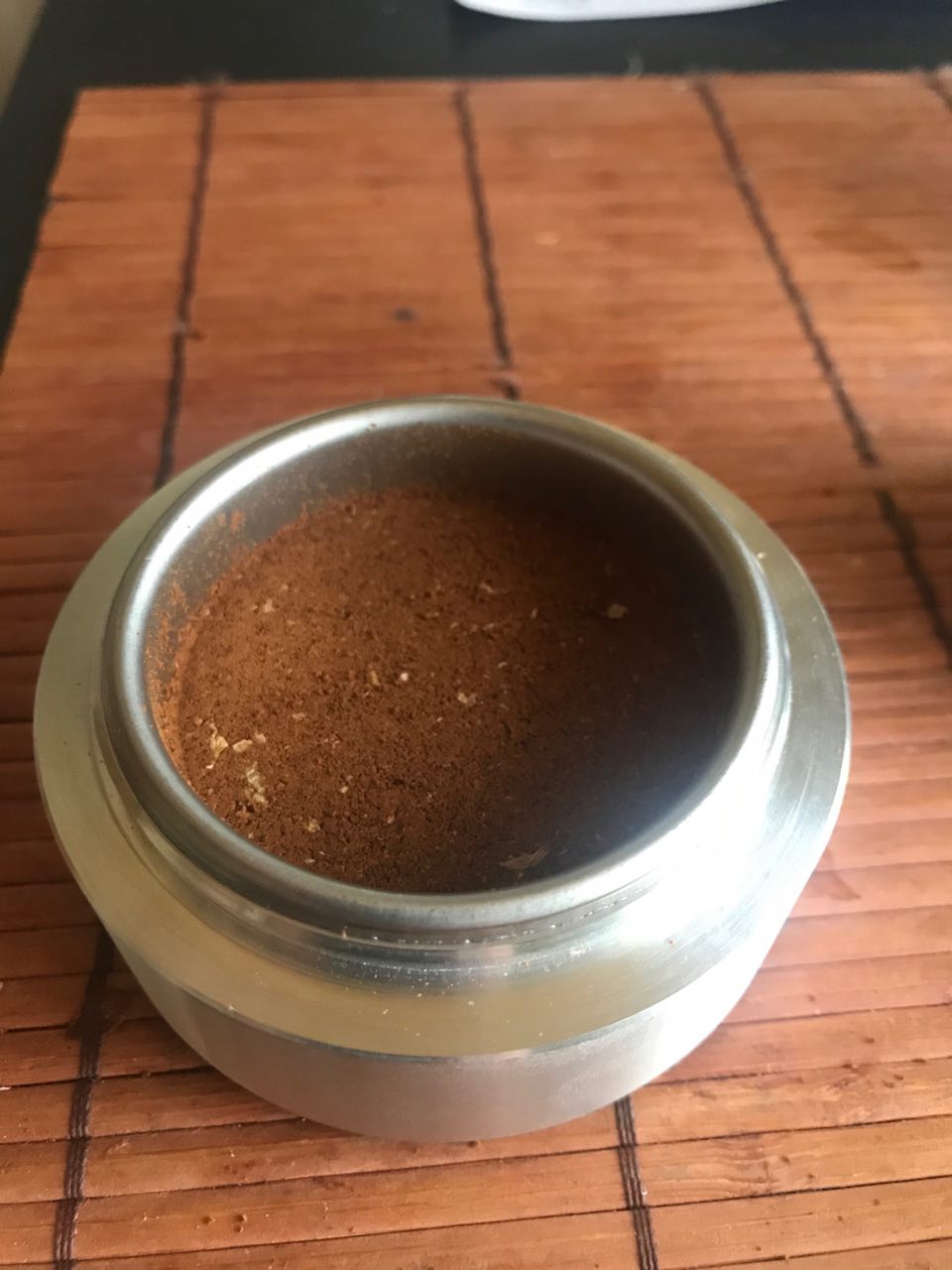

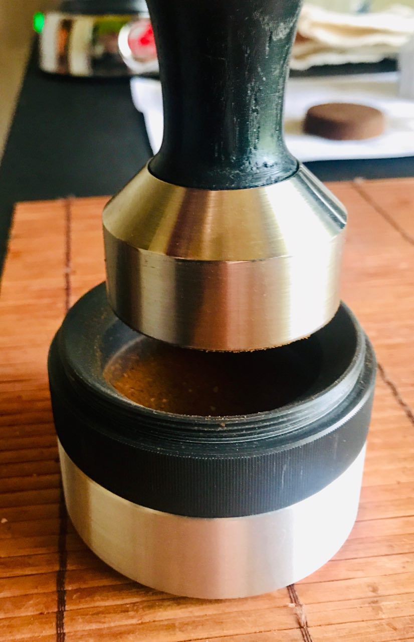

Отдельно хочу отметить модификацию молки - добавление трихтера. Сверх удобная вещь. Помимо удобства, данный мод исключает перекос поверхности таблетки. За счёт толщины верхнего кольца и толстой подошвы темпера, темпер ходит как поршень, и таблетка всегда получается ровной.

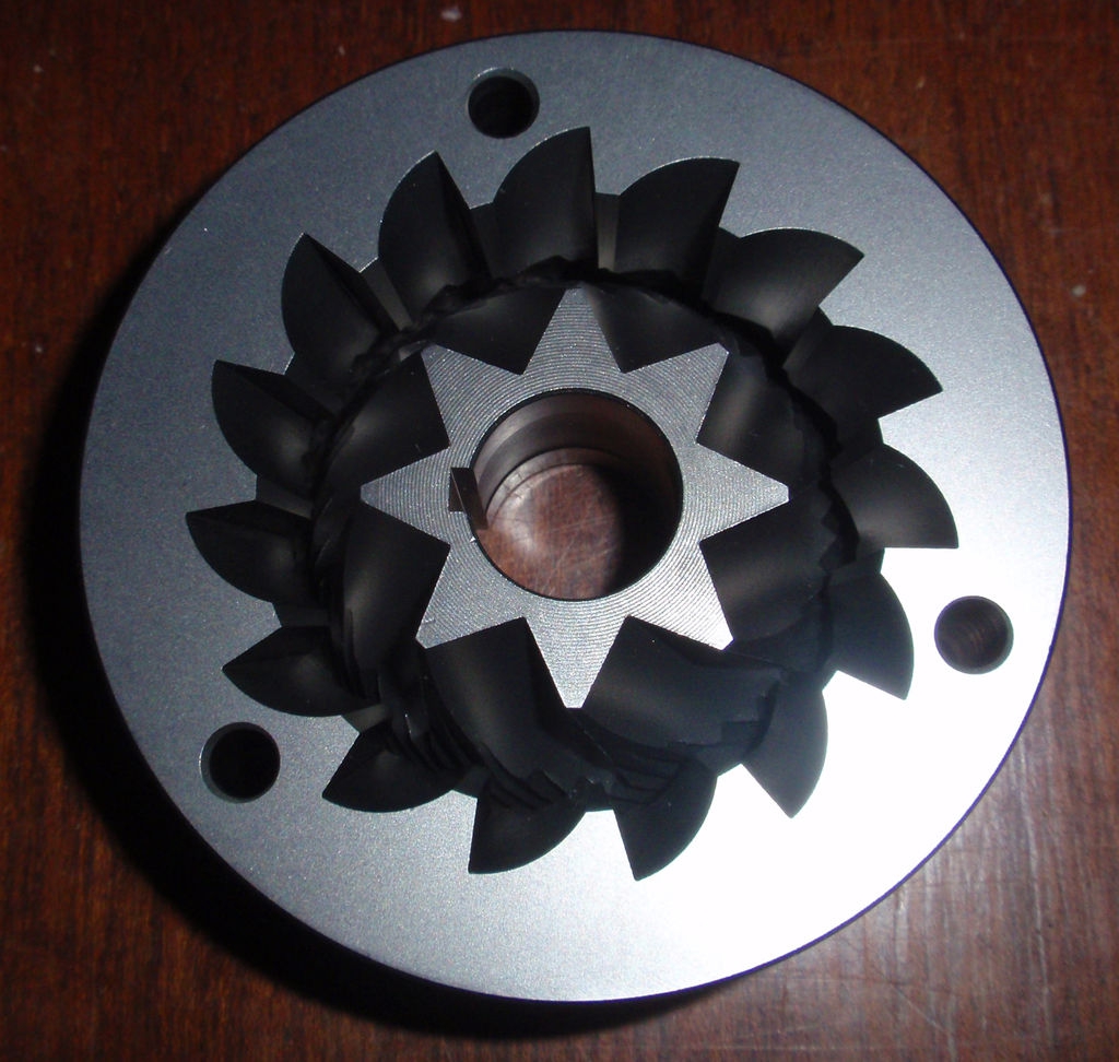

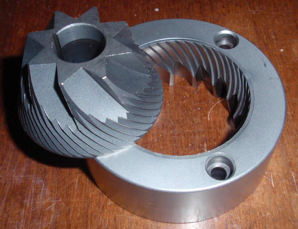

Доделал не так давно коническую молку на оригинальных жерновах 67мм от маззер кони, также в этом заказе и 71 коника была с обычными жерновами. Вот они на фоне с 63 версией.
Кратко о впечатлениях. Жернова 67 интересные, усилие по помолу что то среднее между 63 и 68,71. По вкусу в сравнении с 71 версией на одном уровне. Нужно будет потом сравнить в 83 оригиналами как доделаю электрику. В целом покупкой доволен, молоть намного комфортнее, единственный недостаток цена и нет преимуществ во вкусе, а в не оригиналах эти жернова не существуют уже.
Внутренняя нарезка режущих кромок у них гуще, по сравнению с макап, посмотрим как они будут в деле. Единственное поставки этих жернов не всегда стабильны.
