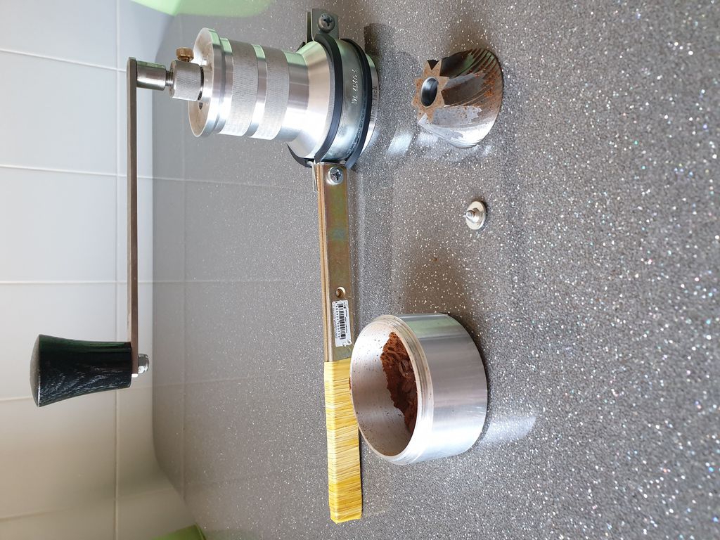

Есть очень простое решение, который может сделать любой своими силами для удержания молки сидя между колен
Вот такой мод может сделать себе каждый, имея дрель и болгарку за 10 минут. О эстетике речь не идёт, организовать можно также по своему, я показал лишь принцип. Нужно только подобрать по диаметру молки в хозяйственном магазине хомут и найти кусок пластины, можно деревянную, но толще и пошире.

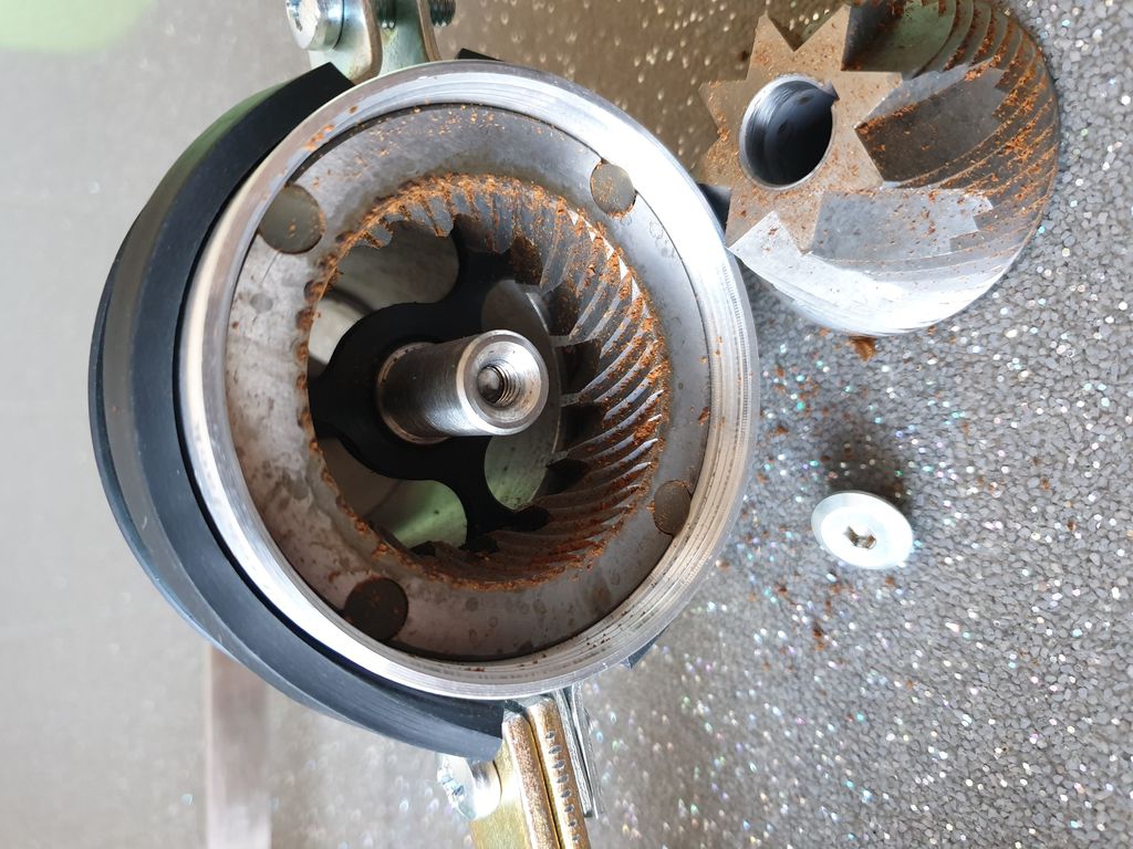

Хочу предупредить всех о некоторой опасности такого мода... Он удобен, но я толком не успел им попользоваться ( В довольно безобидной ситуации (молол 14г уганды сипи фоллз) отвалилась шляпка болта, крепящего подвижную часть жернова. Сам болт, конечно же, остался внутри втулки... Как "лечить" пока не придумал... попробую написать в личку Виталию. Может он, с его конструкторским умом, что-то посоветует...
Зная количество злопыхателей, сидящих на форуме, хочу сразу предупредить, что к BJ и к молке никаких претензий не имею. Прекрасно знаю, что качество запасных частей, в настоящее время, оставляет желать лучшего... сам постоянно с этим сталкиваюсь в быту.
Я тоже сорвал этот винт. Без всяких приспособлений - голыми руками. Могучим телосложением не отличаюсь. К счастью, винт сломался не до конца, и без труда выкрутился. Винт оцинкованный, не нержавейка. Пока заменил на аналогичный. Планирую сделать паз под шпонку.
В чем опасность-то? Выдирает с корнем болты? Мод позволил приложить не подецки силушку богатырскую? Это у вас 63 или 68? Странно что шляпка. На нее по идее вообще никаких усилий. Жернов же на оси крепится и там должна быть фиксирующая шпонка.
Какая тут может быть претензия к молке? Разве что формат ее не предназначен для ручного кручения, перекос, неравномерность нагрузки и болты срывает.

Это bj68. Шпонки на оси нет. Остальные вопросы разобраны выше.
ArtFaber написал(а) ... Винт оцинкованный, не нержавейка.
Если есть возможность, можете попробовать заменить этот винт на нержавейку - она обычно покрепче, чем обычная оцинковка 8.8. Кроме того, часто в винтах этих самых 8.8, несмотря на маркировку, может и не быть - то есть, просто может быть не очень качественный крепеж изначально.

Почему Вы решили, что винт сломался из-за мода? Я его придумал полгода назад и всё это время так крутил, ничего пока не отвалилось. В чём разница, держать корпус рукой или ногой?

Задумано так, что шпонка не используется. Жернов самозажимается винтом при вращении. Винт шляпкой прижимает жёрнов и работает на сжатие и кручение. К молке претензий нет. К чему вы это сказали, непонятно.
сломанный винт из нержавейки (A2) или обычный стальной оцинкованный класса 8.8
Винт обычный оцинкованный. Эти винты ставлю уже очень давно по причине что они эстетически красиво выглядят и по тому что они удобны когда сметаешь остатки кофе с жернов кисточкой например, нет лишних углов, всё обтекаемо и нигде не застревает. Не так давно появились наподобие винты из нержавейки А2 (слева на фото) Сейчас я их ставлю в 68 вариант с жерновами от фаемы.

Black_Jack_ написал(а) ... Шпонка не на всех жерновах присутствует.
Тут я могу ошибаться, но, как вариант, с отломанным винтом, кроме брака самого винта (или низкого класса прочности), может быть чрезмерный затяг: обычно критический крепеж затягивают динамометрическим ключом/отверткой, чтобы не превысить момент. А если винт выкручивается, то используют анаэробный герметик. То есть, нам с одной стороны нужно обеспечить фиксацию жернова, а с другой стороны не давать слишком большую нагрузку на крепеж.
Хотя, если честно, лично я считаю, что тут наиболее вероятен просто брак (и/или изначальное низкое качество) крепежа.

dimonml: Затяжка происходит самим жерновом. Как бы не проблема, просто заменю винт на нержавейку А2 (такой же как на фото), только с м8 резьбой для 13 посадки жернова. В м6 просто шляпка маленькая и проваливается.
также жернова от фаема тоже без шпонки и удерживается только болтом
Болт закручен в обратную сторону от кручения? При кручении происходит авто затягивание болта. И видимо посажен на какой-то клей? Глупый вопрос, а что не дает жернову крутиться вокруг оси?

Потому, что молкой пользуюсь год. И рукой вы просто не удержите так же как ногой. Ничего страшного, я уже остатки винта выкрутил(как BJ научил). Не могу найти винт потверже... и это в Москве )
