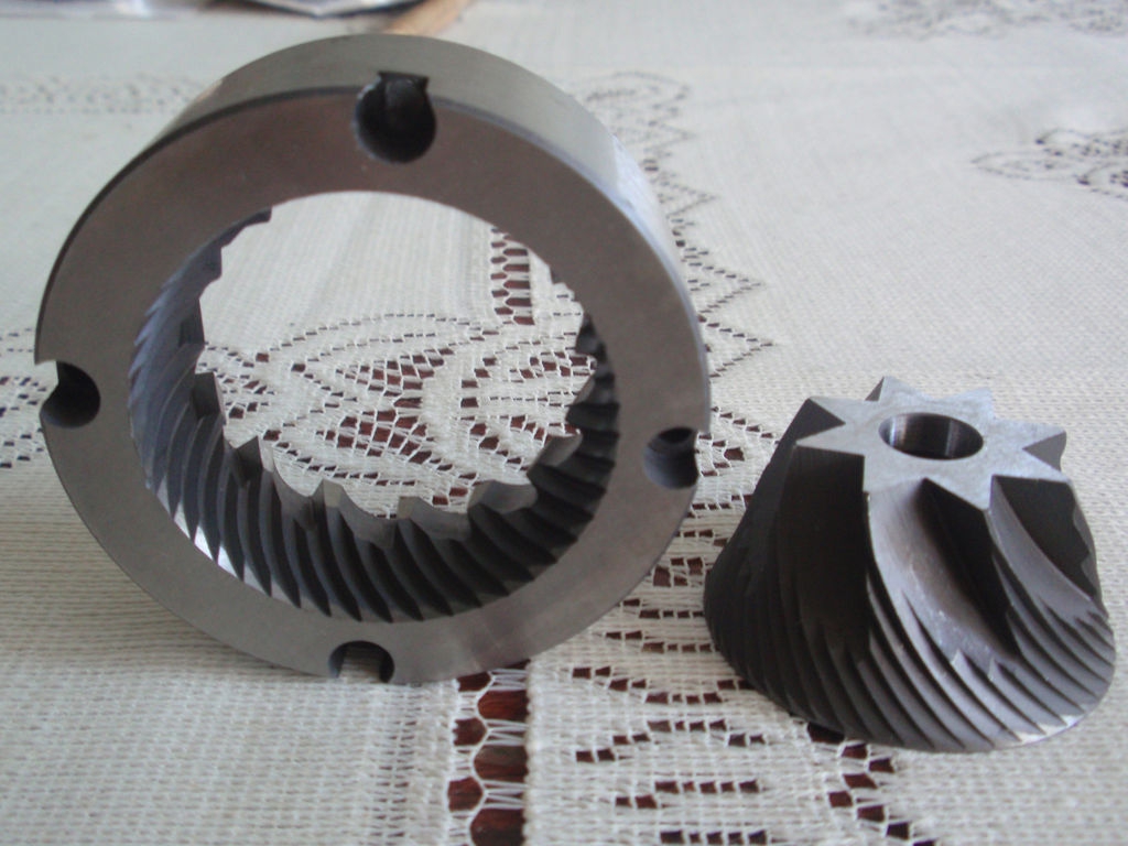

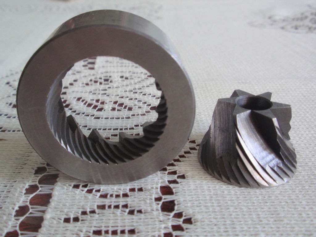

Верно ли, что жернова Касадио стоят в 47 варианте?
Да, всё верно. Жернова очень качественно исполнены.
Чем они отличаются от Faemовских в 68 исполнении ну кромер размера или для ручного труда ни те, ни те не стереть до скончания веков?
По качеству исполнения ничем не отличаются. Вечного конечно ничего нет, но для себя любимого хватит до старости ресурса.
Про соосность присоединяюсь к вопросу, логика подсказывает, что помол будет не на 100% равномерен, насколько это вообще возможно в теории.
Так даже в идеально выставленной коники 100% равномерного помола не будет, да вообще 100% не выдаёт ни одна на сегодняшний день молка Коникак как раз и отличается, что даёт довольно большую примесь пили в помоле, почему она собственно и не рекомендуется для альтернативных методов заваривания, кроме турки конечно. Несоосность не на столько критична чтобы невозможно было приготовить эспрессо, кофеварка затыкается ещё далеко не смыке жернов. Эспрессо как ни странно варится вкусный. Я сам когда собираю постоянно ругаюсь на эти грёбаные трубы, но когда занесу домой и сварю шот эспрессо то успокаиваюсь и так с каждым экземпляром. 68 коника у меня же тоже не идеальна. Скорее всего буду переходить на цельный круг из дюрали, но цена конечно же возрастёт, кого будет по прежнему устраивать такой вариант как есть то буду продолжать делать по старому.

Еще интересно, очередь за 68 вытянулась на полгода, за 47 не так много желающих, неужели качество чашки на столько разительно отличается?
На 68 у меня сразу выстроилась очередь. Всё начиналось очень вяло, пока от народа отзывы не пошли. 47 просто ещё не обкатанная. А по вкусу я же сказал, что не уступает она особо 68 по памяти. Сравнить пока не могу т.к. я и свой экземпляр продал, но скоро соберу очередную 68 и тогда смогу сравнить, если 47 раньше не уйдёт. Frank_Drebin:

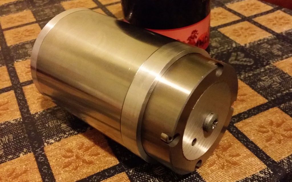

А что за круг из дюрали, что он даст? На 47ю будете ставить?
Ну как же. Труба не имеет идеальной калибровки, а вот круг имеет. Дюраль просто для удешевления материала, а то нержи 150мм круга стоит как 3 метра трубы. Сначала 68 хочу попробовать, а с 47 будем смотреть тогда.
Неужели у вас сталь такая дорогая? Или какие то особо прочные марки используются? По нашем ценам стоимость круга 85мм (сталь 20х13), пусть даже 200мм будет настолько мала, что это не должно как то сильно сказаться на цене.. Другое дело что этот круг будет весить порядка 12 килограмм, что просто неудобно в транспортировке. Ну и скорее всего стоимость работ увеличится.
Ну сами посудите, с 3 метров трубы у нас получается 18 кофемолок, а со 150 мм круга только одна. Да иработа гораздо дороже стоить будет. Мне токарь сразу сказал, что будет дорого. То ли сточить 2 мм и заторцевать+нарезать резьбу то ли фигачить цельный круг и всё на стружку можно сказать, но за то точность будет высокая. Стоимость молки увеличится навскидку на 40-60 баксов минимум.
А дюраль не будет темнеть/тускнеть/окисляться со временем? Когда планируете эксперимент с кругом?
Нет. У меня на работе колбочки стоят для ключей из дюрали выточены, так за 9 лет ничего не потемнело. Пока не знаю.
Black_Jack_: я думаю ты зря на себя наговариваешь на несоосность. У тебя же есть притертые фаэмовские жернова и там нет такой проблемы. Я так понимаю, что проблема идет не с твоей стороны, а просто новые жернова делаются с такими допусками/облоем итд, что они должны друг к другу как раз "притереться" и биения уйдут. Народ на родные маззеровские жернова порой ругается, что они приезжают чуть ли не с облоем на режущих кромках и все это нужно сточить на каком-то мусоре. Я тебе больше скажу - когда новые жернова на МС99 ставил, то вообще поначалу думал, что у меня шпиндель кривой, или жернова восьмеркой . Да и 71мм жернова робуровские не производят впечатление сильно лучше сделанных, хоть и стоят около 140 евро.
Про облой, допуски и "восьмерки" оригинальных фаемовских жерновов посмешили))
maikl5301: а вы много лично покупали новых маззеровских и фаэмовских жерновов, которые потом притирать приходится. Это как бы личный опыт. Облой не облой, но режущие кромки на оригинальных маззеровских жерновах 64/83мм вот ни фига не аккуратно порой обработаны и все это уходит после притирки. С МС99 я настрадался достаточно, прогоняя килограммами через нее зерна (не кофе), пока что-то питейное не стало получаться.
abel: а до прогонки там (на МС99) шуршать жернова ощутимо раньше начинали, касаясь только частью. Я как ни пытался найти неровности шкива - не находил их, да и на старых жерновах проблемы не было, они ровно работали. Новые попритерлись и шорох при смыкании стал позже появляться. По вкусу фигня полная выходила, потому как при таком раскладе там до притирки каких только фракций не было, как я понимаю. Возможно для кафе с хорошей проходимостью, которое в день до 10 кг кофе расходует, это и не проблема вовсе, подумаешь, попьют гости 1-2 дня фиговенький кофеёк (потому и не переживает фаэма из-за допусков), а вот дома уже сложнее. Откровенно говоря заточенность таких кофемолок под потоковое использование в гастрономии чувствуется во всем, начиная от дозатора и заканчивая камерой помола, выходным каналом и жерновами.
Вот спросите Виталия, который уже этих жерновов немало перевидал, а не создается ли у него ощущение, что в некоторых жерновах тупо отверстие просверлено не идеально вертикально, пусть совсем немного, но не идеально по вертикали? Вот и представьте себе как оно будет притираться при таком раскладе. С соосностью самой кофемолки можно биться сколько угодно - проблема не в ней.
Black_Jack_: Виталий, сейчас есть возможность заказать дюралевую трубу любого диаметра при любой толщине стенки. Рассчитаете нужные допуски для обработки, закажете,- всяко дешевле выйдет чем круг. Хороший алюсплав, тот же Д16Т, очень хороший материал для корпуса кофемолки, и лёгкий, и достаточно прочный, да и в обработке полегче, чем сталь, особенно нержа. А насчёт коррозии дюраля, откуда ей взяться при отсутствии влаги для гальванической пары с железом жерновов...
Спасибо. Я когда начал искать альтернативу то это заметил, но для реализации моей идеи с 68 нужен именно круг, там конструкция уже отличается и будет более совершенной, но и платить за такое решение придётся больше гораздо.
