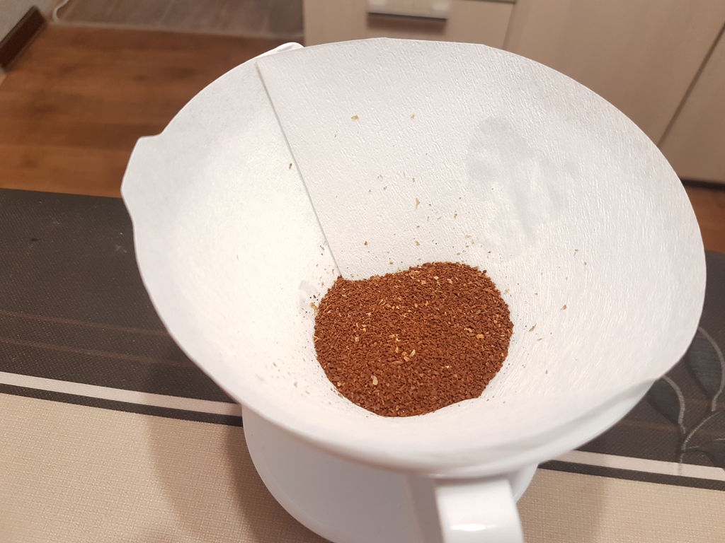

Сделал помол на 10 на молке. Это мелко. Я правильно понимаю, что это уже эспрессо помол?
Оказалось даже такой мелкий помол не так просто пролить одним разом за 4 минуты. У меня пролилось за 3-10, и это учитывая 40сек на цветение. Сделал так Эфиопию Сидамо и Кению Маунт. Кислота стала менее резкой + добавилась существенная, но не избыточная горчинка. На остывании кислота более и более выпирала, вытесняя горчинку. Кислинки с какими-нибудь дескрипторами до сих пор нет. Попробую позже слить 40мл цветения в отдельную кружку, а оставшийся объем поделить на 2 части, чтобы уменьшить водяной столб и продлиться до 4 мин

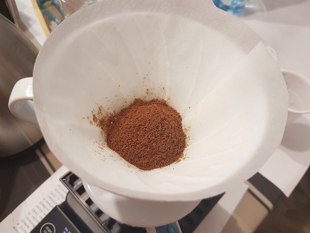

10-й помол на Эфиопия Конга Нат. Кислоты на 70 градусах меньше, горечь выражена, но не избыточна. На остывании с 60 градусов кислота начинает доминировать.

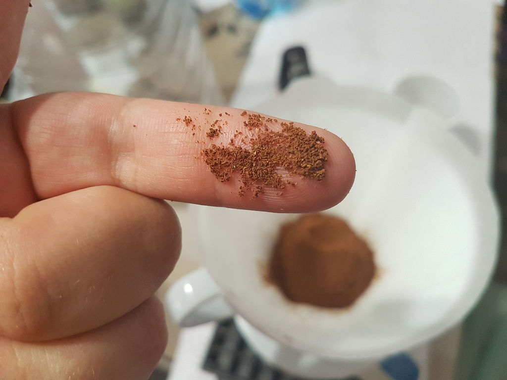

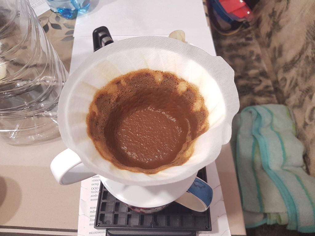

Судя по фото, помол весьма мелкий. Каша глянцевая, не в ту сторону ушли. У меня после пролива крупа и отруби.

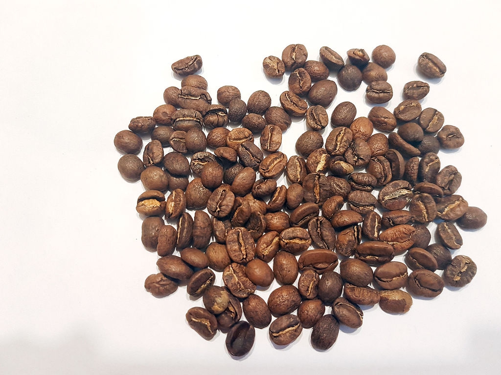

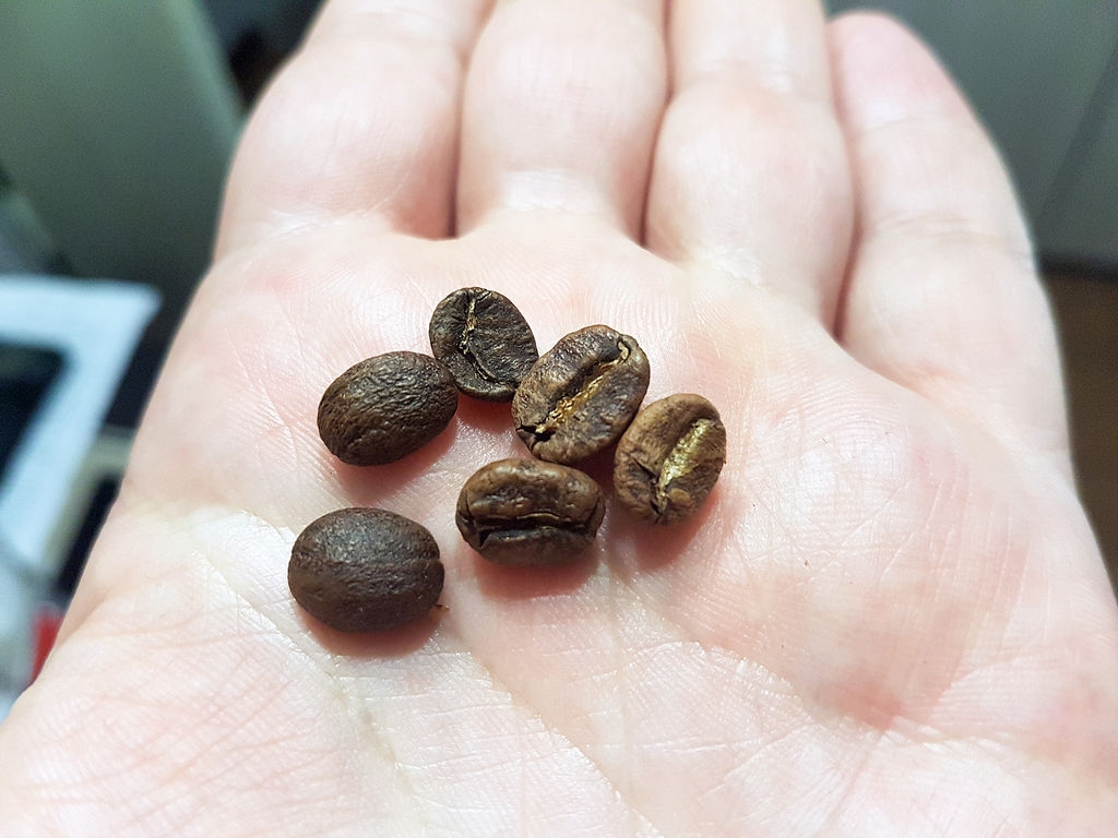

И ещё вопрос по кофейным зернышкам. Скажите, у них нормальный внешний вид? Просто мне кажется, что они какие-то сморщенные и присутствуют неоднородности цвета в рамках одного зерна. Или это адекватный вид? Зерна я не выбирал, такие преобладают во всех пачках.
Да, я тоже делаю крупнее обычно. Это был эксперимент. TMN посоветовал, попробовать мельче и пролить дольше. Интересный маневр, результаты и аргументация, нужно запомнить для опыта. Я делаю обычно на таком:

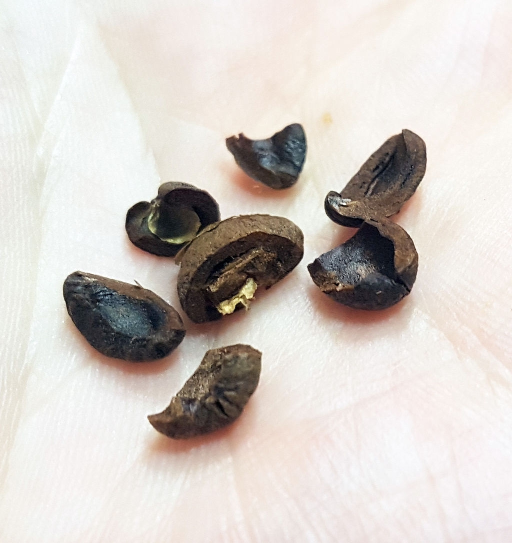

begemot: Вы могли бы несколько зёрнышек, которые на фото, разрезать поперек острым лезвием и фотку сделать? Как батон хлеба посередине. Фото желательно повеликолепней, если можно.
ЗЫ Фильтр нормальный. У меня такие же. Номер 2
Не так-то просто их разрезать. И тел. у меня не мегафотоаппарат. Всё, что смог..
begemot: Помол на фото явно мелковат. Я не делаю таких длительных проливов в воронке, впринципе практически весь фильтровый кофе у меня в воронке вкусно заваривается одним способом: 15-18 грамм кофе, пропорция 1 к 16 или 17, вода 95 градусов, заливаю х2 или х3 воды, хорошо перемешиваю палочкой, цветение 45 сек, доливаю по кругу весь обьем воды достаточно интенсивно, повращать воронку чтобы смыть с краёв прилипший и всё, жду пока прольется. Помол подбираю такой чтобы проливалось за 02:20-02:40. Кемекс с той же пропорцией по той же схеме, доза 30-35 грамм, время 03:30-04:00. Не настолько увлечен фильтр кофе, чтобы долго и по разному эксперементировать, просто выбрал себе вариант который дает достаточно стабильный хороший результат.
