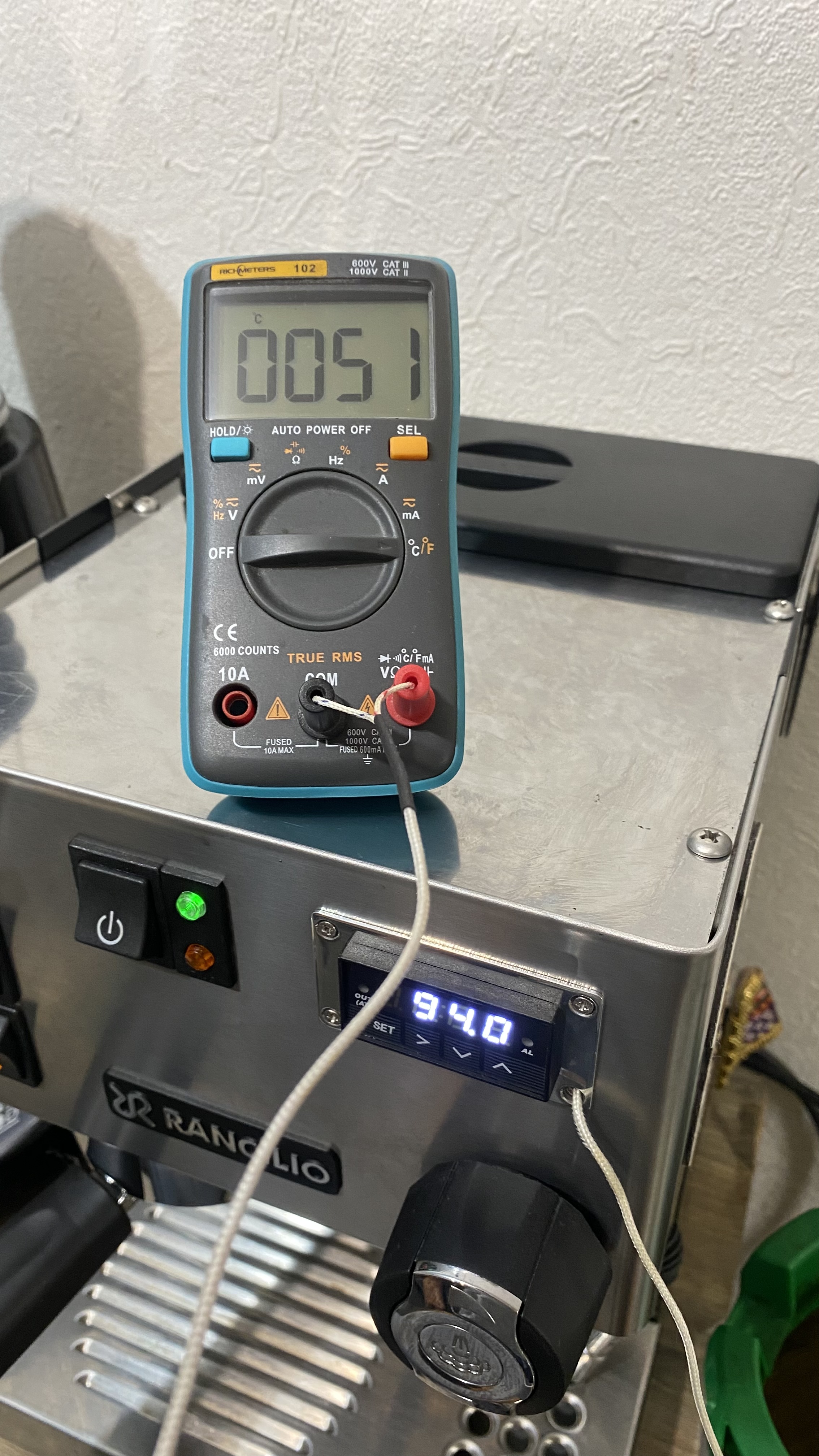

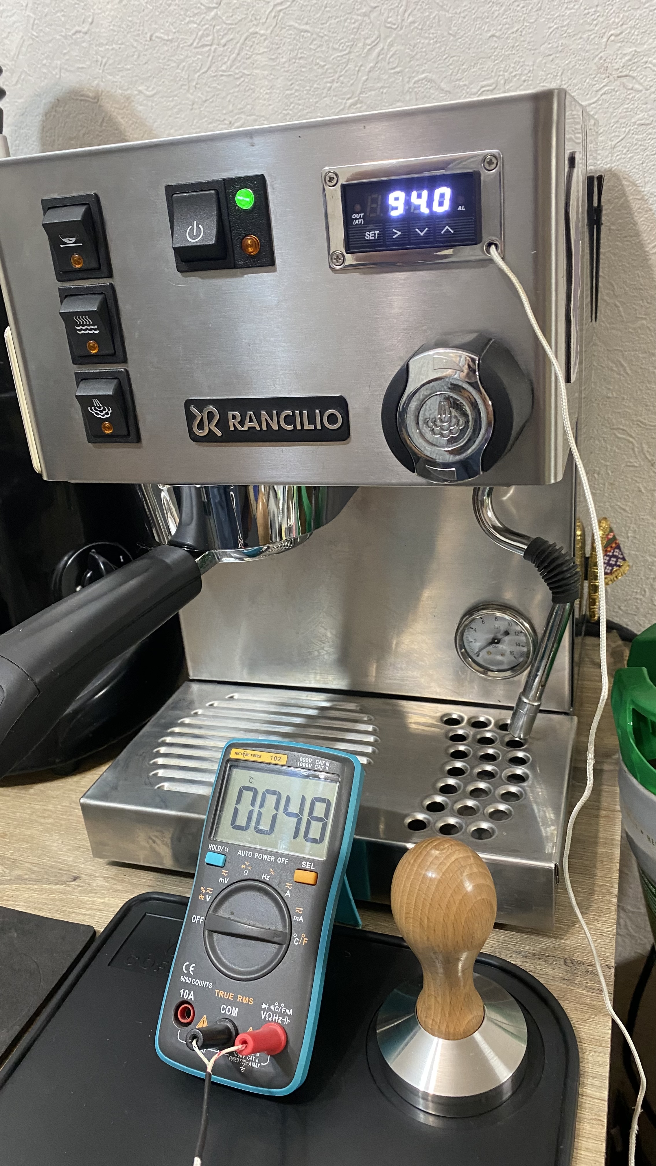

Принципиально ли использовать RTD датчик или можно использовать обычную термопару К-типа?
Раньше смотрел разные инструкции и люди без зазрения совести использовали именно термопару.

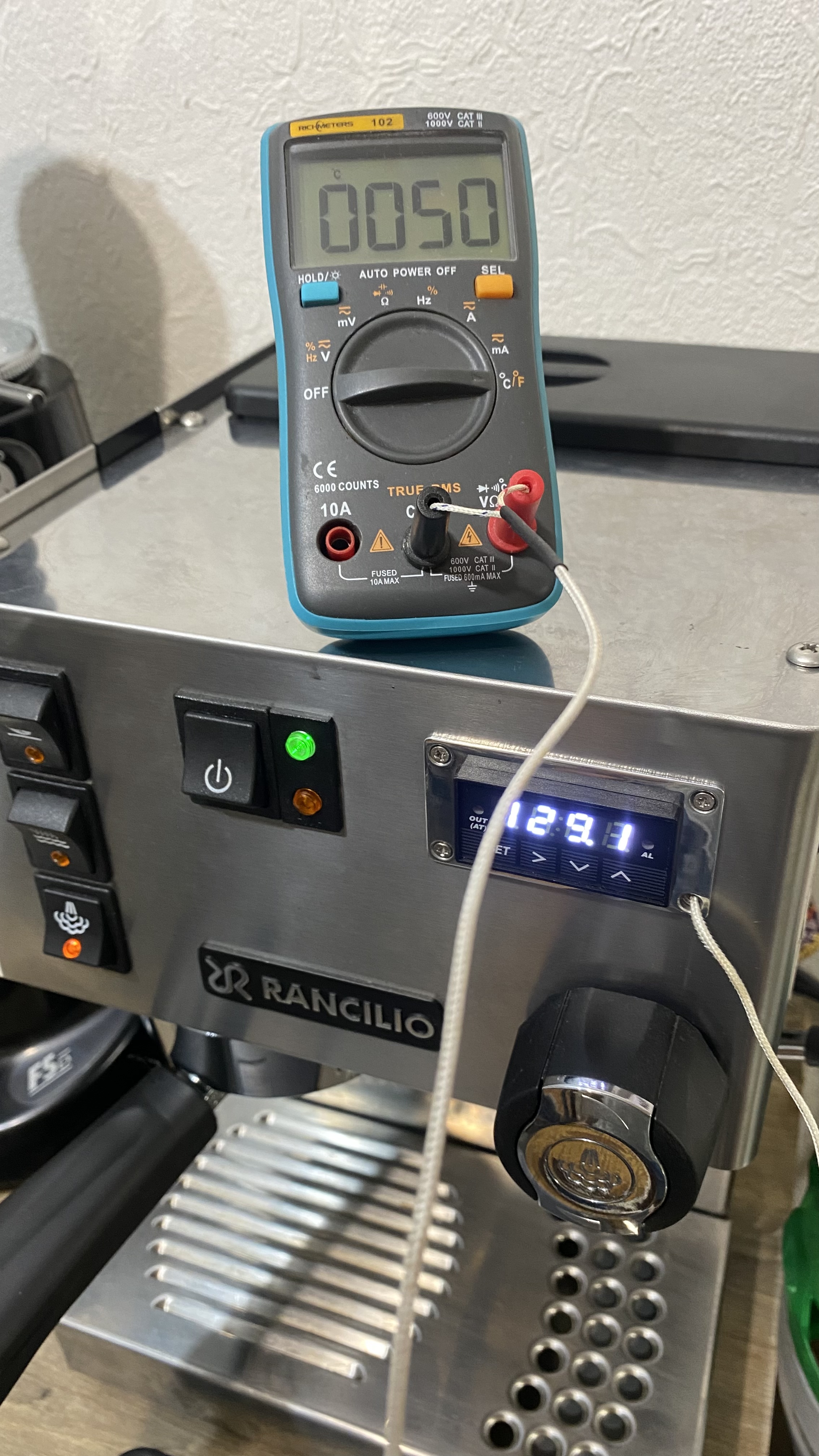

Я так понимаю, что температура в термопаре К-типа может отклонятся +- 0.5-2 градуса, а в RTD PT100 0,5-1 градуса. Но в термопарах выше скорость ответа - 1-2 секунды, а в RTD от 1 до 12. 1 сек это в воде, а 12 сек это воздух. То есть будет больше чем 1.
Если все таки RTD лучше, то присматриваюсь к формфактору под шайбу.

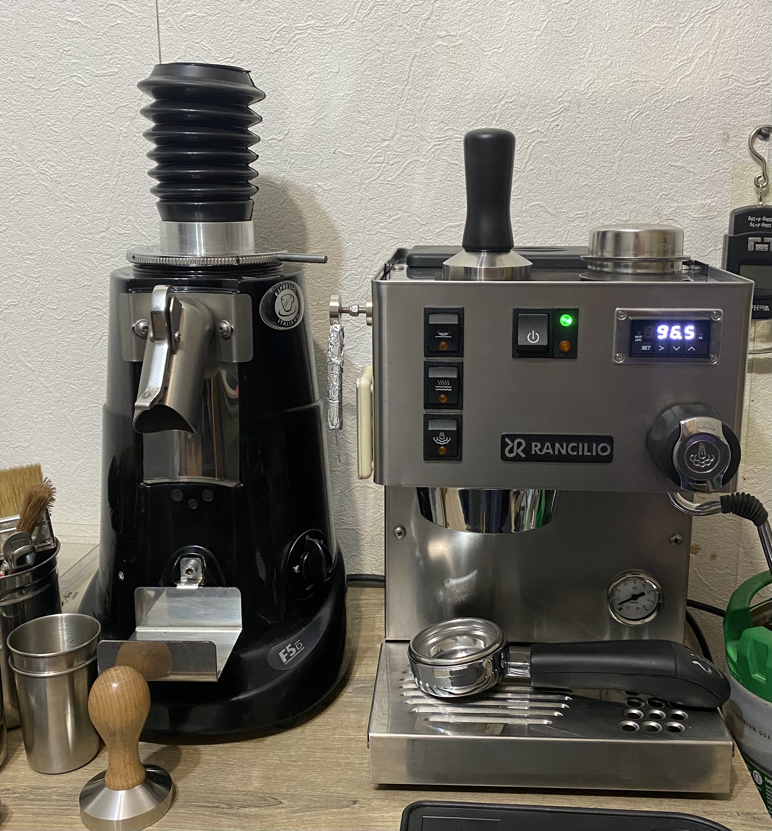

Разочаровываете меня совсем. Уже заказал XMT 7100. Получается если чаще всего я включаю Сильвию для одного рожка кофе, то PID будет бесполезным?
Я себе представлял, что PID все таки поможет после включения прогрева и пару холостых проливов получить гарантированые преславутые 92-95 градусов уже с заряженым холдером и избавит от серфинга. Так как обычно даже для одного первого шота приходится ловить температуру после 2-3 холостых проливов ( Сильвия V1) - бывает, особенно летом, что после холостых через 5-6 минут после выключения ТЭНа, шипит группа, а потом после длинного пролива наоборот льется не горячая, а заметно холоднее вода - градусов 75-85, то есть приходится снова наполнять бойлер и старатся попасть в правильную температуру, выбираючи такое время после выключенияТЭНа, что бы и группа не закипела, и вода успела набрать температуру.
Вы не правильно понимаете механизм ПИД регулятора. Это просто алгоритм поддержания температуры. Если коротко - если просто включить нагреватель, а потом при достижении определённой температуры его выключить то после выключения ещё какое то время температура может увеличиваться за счет выравнивания температур , самого нагревателя, жидкости в бойлере и самого бойлера..... Потом температура без активного нагрева снижается до порогового включения и снова включается нагрев - получаем синуосоиду нагрева и охлаждения с разницей заложенной в терморегуляторе - может быть 2 граудса, а может быть и 6 градусов. Так вот ПИД подводит температуру к температуре выключения серий включений и выключений, чем ближе к температуре выключения тем меньше импульсы включения нагревателя... В итоге ПИД може держать заданную температуру +- 0,2 градуса.
А вот когда включаете пролив, то заливаете холодную воду и против физики не попрёшь - эту воду надо прогреть - за счёт активного электрического нагревателя и за счет теплоемкости стенок бойлера........ Так вот кофеаппараты и рассчитываются определенным образом ..... чтобы поддерживать данную температуру на заданном уровне. К сожалению бойлерные домашние кофе аппараты - не могут удержать заданную температуру пролива и она снижается на 3-6 градусов.... Поэтому нужен предварительный прогрев группы .......... Поэтому все современные автоматические ДОМАШНИЕ кофе машины имеют ТЕРМОБЛОК а не бойлер и пластиковую группу. Термоблок позволяет сделать пролив с одной температурой, А пластиковая группа избежать потерь на её нагрев при проливе....... Но пластик менее износо стоек и чистить труднее.... Настолько труднее, что это делают только в специалированных сервисах....Ну термоблок плохо пар дает... без дорогих ухишрений но в промышленных кофемашинах этот момент смогли решить и с паром там всё в порядке.... Зато с термоблоком очень хорошо программно можно управлять вкусом кофе -повышая и понижая темературу на градус....

Так а , что лучше, К-термопара или все таки RTD датчик?
Да и то и другое нормально. Главное чтобы качественные датчики были, а не хрень какая-то, чего на Али полно. Я же выше писал, купите здесь К-тип с поверкой и гарантией и не парьтесь. Для этого не надо заказывать из Китая. У меня уже 2 года работает без проблем. А задержка в 2 секунды Вам ничего не испортит. Здесь это не принципиально. Гораздо важнее точность показаний. Не десятые градуса конечно, но может быть разница в несколько градусов, а это уже критично. Требуется подстройка на PID. Я. например, подключал мультиметр фирмы Fluke и отстраивал точность показаний К-датчика температуры. Так же проверял подключая еще один термодатчик.
А регулятор поддерживает K-тип? Не столько важен тип датчика сколько его исполнение и место установки. Выше советовали идеальный, на мой взгляд, вариант, PT100 в штатное отверстие М4.
PID поддерживает К-тип. Важнее, на мой взгляд, не тип датчика, а его точность и быстродействие. Расхождение по температуре может быть и 2 градуса, и 5 градусов и т.д. Задержка может быть и 15 сек. что недопустимо и работать с таким датчиком невозможно. По любому его надо будет каким-то образом проверить точность показаний. А вкрутите Вы его в штатное место, или зажмете шайбой не суть важно. Это детали.

А какие проблемы со стабильностью? У меня 2 года стоит PID и кроме положительных моментов я сказать ничего не могу. Все настроено и все работает. Контроллер прекрасно справляется с задачей по температуре, времени пролива. У меня не кафе и я не делаю подряд 10 чашек кофе. Термостабильность у Сильвии прекрасная и на 2 чашки двойного эспрессо ее вполне хватает. С промежуточным восстановлением естественно. Да, пару минут надо подождать примерно. А про точность в 1-2 градуса не идет речь. У меня, к примеру, была разница что-то около 5-6 градусов. Я внес коррекцию в контроллер и все. Сложнее вычислить эту разницу в показаниях. Ну это дело техники как говориться. Каждый по разному это делает. Я не очень понимаю суть проблемы. У Вас уже установлена PT100. Вы что хотите? Какую задачу решить?

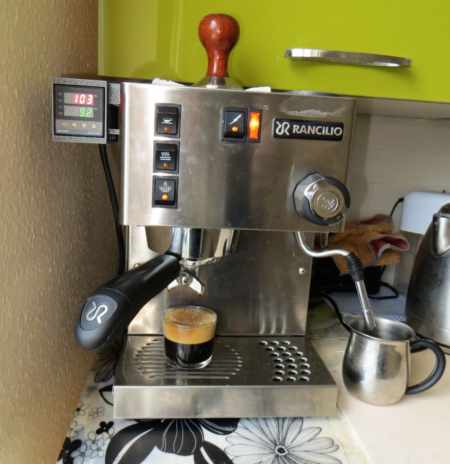

Где-то здесь писали, что если выставить целевую температуру и тип термодатчика и поставить в автонастройку, то PID прекрасно подбирает параметры сам. Мой PID паскудно подбирает настройки - в итоге набор целевой температуры идет слишком долго, он уже за 20 градусов до целевых 93 начинает моргать и импульсами греть очень медленно. В итоге пришел к тому, что указанные параметры вполне подходят, выставил PSB -7, на PIDе при целевых 93 набегает 95-96 - отлично варит, струйки золотистые Заберу у друзей на днях цифровой термометр, планирую померять температуру на выходе для более точной подстройки PID.
Давайте соберем статистику, у кого какие настройки на китайском пиде? Меня сейчас интересует особенно у тех, у кого термопара k-типа и теплоизолированный бойлер.
У меня термопара К-типа, Сильвия V4, бойлер не теплоизолирован. Настройки основные как на первой странице, PT 100 (по другому работать не будет для К-типа). Долго мучался с подбором P I D параметров. Автонастройка помогла понять куда двигаться, но не устроила полностью. В итоге остановился на следующих параметрах P - 1.2 I - 180 D - 45 Нагревается достаточно быстро, выбег на первом нагреве даже не смотрю какой - все равно машинка греется не меньше 30 минут. После шота восстанавливается установленная температура минуты за 3-4. Точно не засекал, но как раз к началу пролива второго подряд шота температура там, где надо. И выбега нет. В общем меня устраивает.

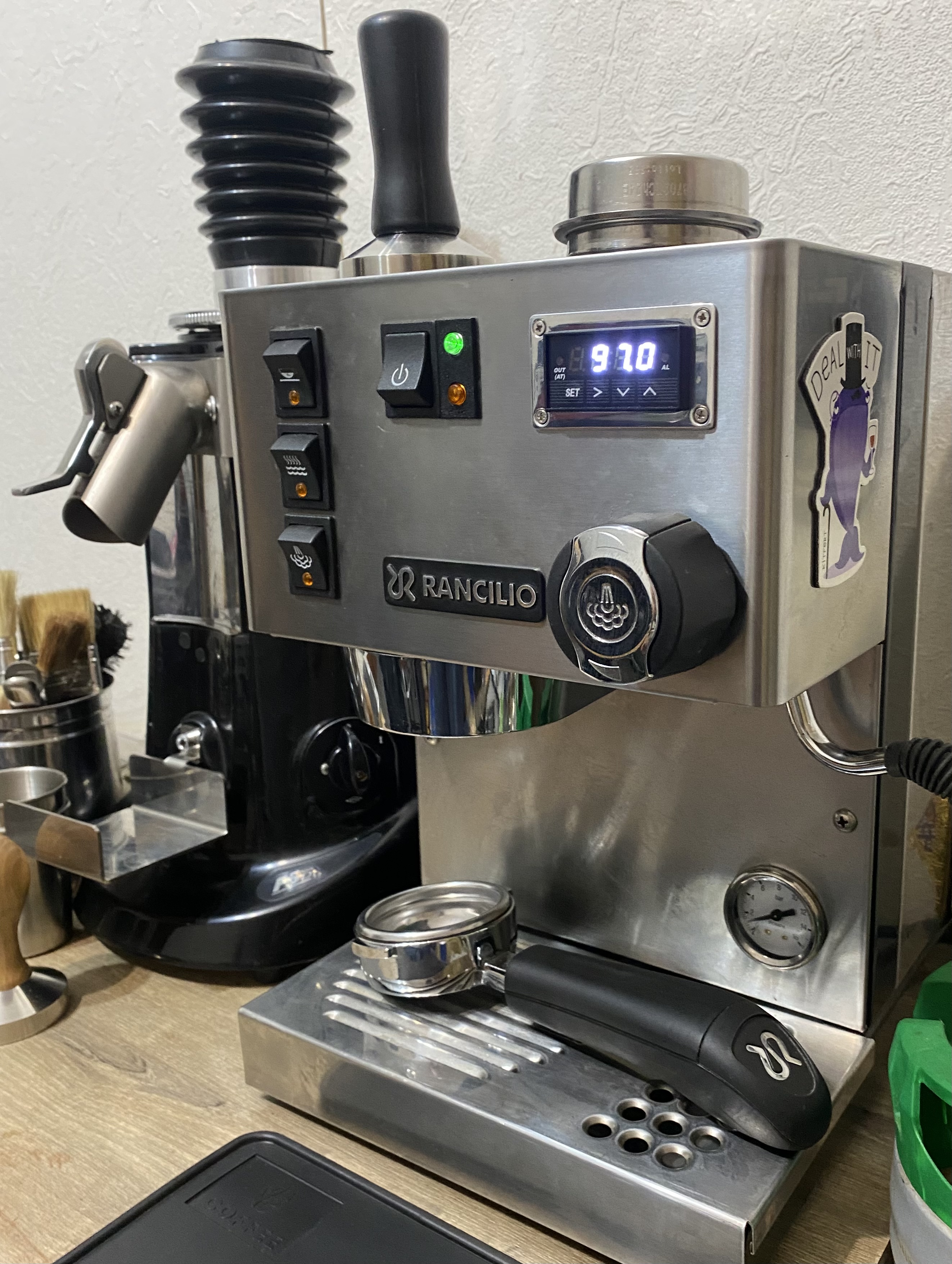

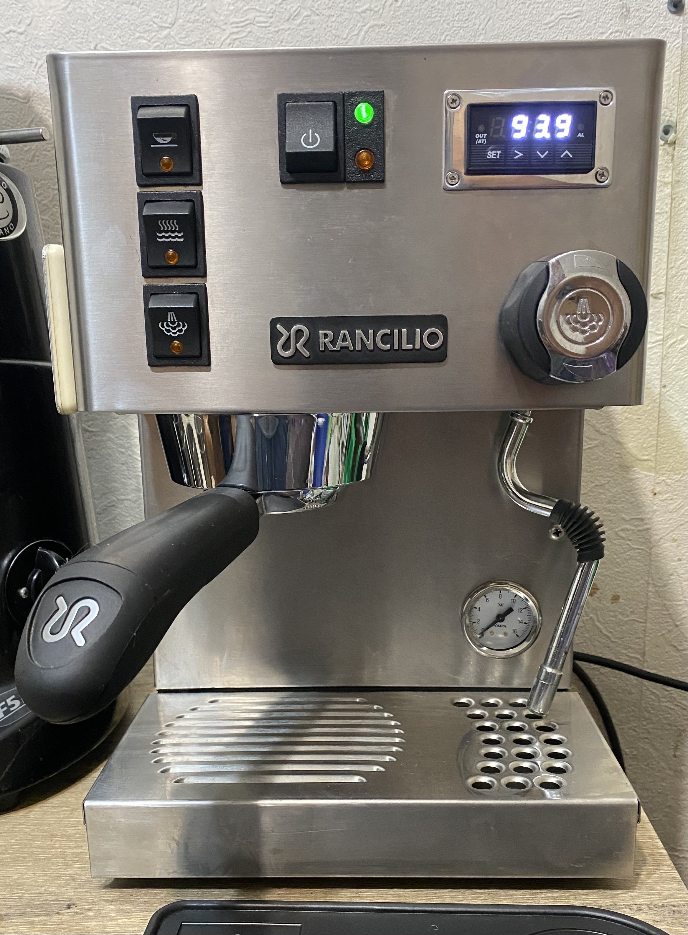

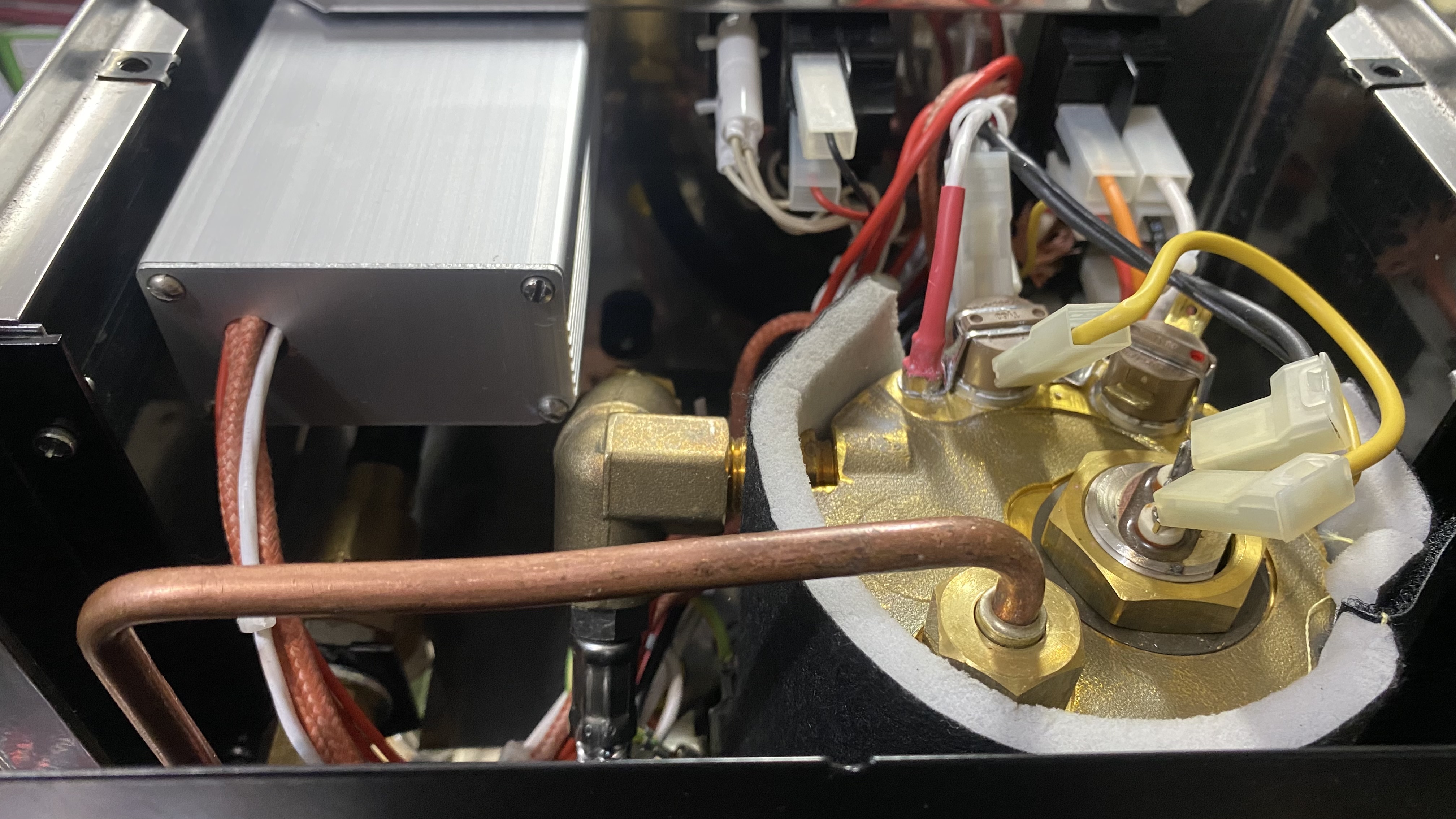

Наконец-то установил себе Pid, установил в корпус так как эстетика у меня на 1 месте. По-моему это наилучшее расположение Pid. Значек переместил вниз по центру,

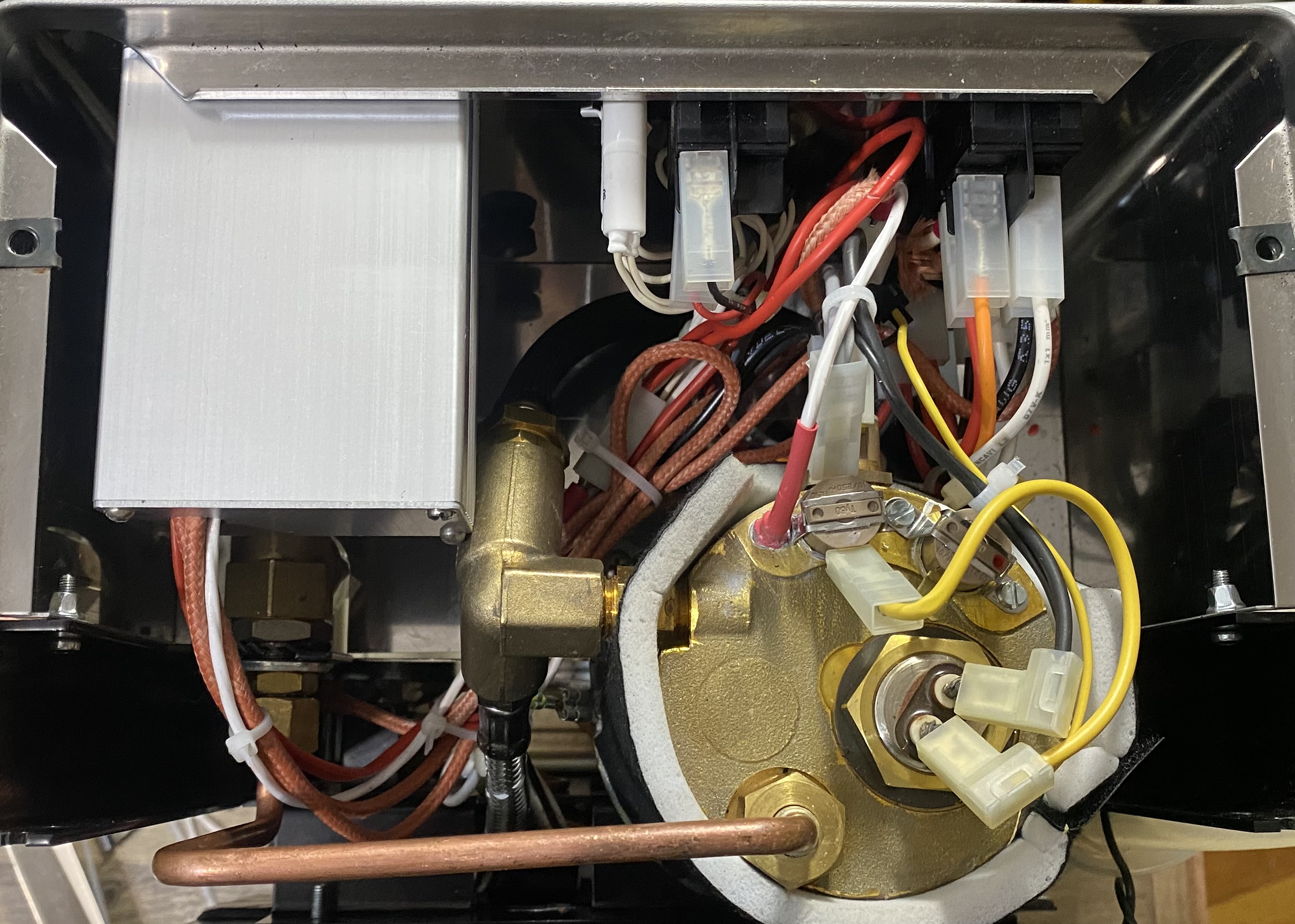

На счёт установки пида в корпус может кому будет интересно. Установил пид с алюминиевым корпусом, лицевую часть корпуса полернул. После установки замерил температуру внутри корпуса пида в течении 2 часов прогрева. Результаты по радовали. Через час прогрева температура составила 48с через 2 часа температура колебалась между 51с и 50с но больше держалась на 50с, допустимая комфортная рабочая температура как раз таки до 50с, допустимая но не предельная, предельная в районе до 60-65с так что смело можно ставить изолировав его внутри корпуса кофемашины либо алюминиевым корпусом либо термосиликоном. Так после двух часового прогрева включал пар на 10 минут потом выпустил и снова прогрел до 100с и температура все ещё держалась на 50с.
Отлично сделано, но можно было просто без корпуса поставить. У пида как раз эта возможность и предусмотрена. Думаю что температура внутри кофеварки не превышает 50-55 градусов. так что опасаться не нужно.
Нет без корпуса нельзя, я замерял и температура до 70с доходит, ну и в интернете видел расплавленные пиды Auber
