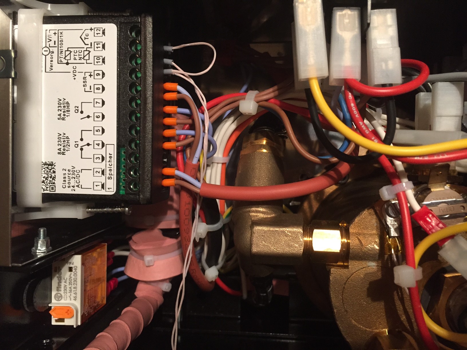

Вот мне и интересно, можно ли пускать 220v по витой паре на PID. Даже если этот кусок короткий и находится вне корпуса.
Витая пара от сетевого кабеля? Конечно, сам по себе провод потянет, изоляцию не пробьет. Но учитывая температуру внутри кофеварки, плавкую изоляцию провода - это не лучшее решение. Берите МГТФ, он бывает сечением и меньше витой пары
5-й год стоит врезанный в боковую панель кофеварки ПИД без корпуса. Нет проблем!
У вас Я вижу пид другой, и я не говорю что пид должен обязательно сломаться или расплавится, заявленная допустимая температура работы 50с а в кофеварке внутри до 65-70с достигает, пид возможно не сломается но может не корректно работать при высоких температурах. Опять же зависит от качества Пид регулятора. В любом случае чем меньше окружающая температура тем быстрее будет думать электроника
Вот такой вариант видел, колодка и сразу витая пара наружу корпуса идет. Ну видимо так делать не надо получается. Сделано для того, чтобы не использовать 2 кабеля.
Использование информационного кабеля в качестве силового в любом случае неправильно, каким бы напряжением ни проверялась изоляция, и каким бы ни было сечение жилы
IgorK: Не правильным, но допустимым. У витой пары, если она нормальная, изоляция весьма прочная, да и сечения провода вполне достаточно. Кстати, витую пару используют для передачи и питания и пакетов данных во многих WiFi устройствах. Это для них штатный способ подключения, а не колхоз.

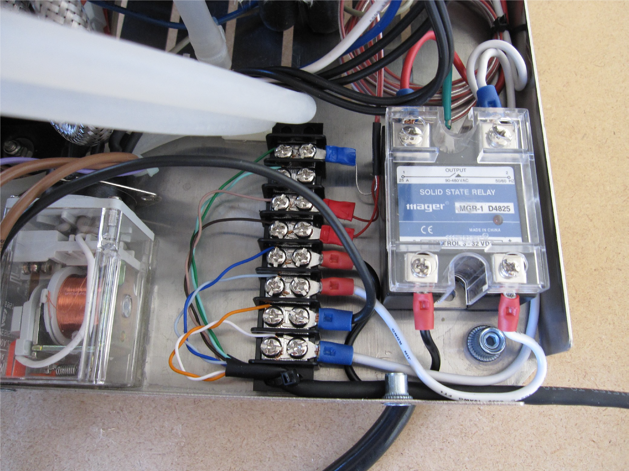

Народ, подскажите пожалуйста, pid надо брать AC/DC85-260V или dc 12v? По логике должен быть первый вариант. Также, не посмотрел заказал реле 40 АА но нужно было 40DA ? Или подойдёт и АА ? Не сердчайте, лучше переспрошу, чем что то спалю. Спасибо.
Да, забыл спросить, у кого нибудь Lucy была ? Подключали pid к ней. Вроде все тоже самое, но схема и коммутаторы немного разные, если у кого есть время, можете помочь, правильно все подключить.
A - переменный ток, подключать на выход через собственное реле ПИДа (своеобразный костыль или велосипед, я не силен в определениях))), D - постоянный, подключается к выходу ПИДа на реле, в случае если он у вас есть, и в случае, если этот выход постоянным током. Читаете описание своего ПИДа и решаете, что вам нужно.
да такой же как все берут xmt7100, в описании указано Выходной режим Релейный контакт: 3A при 240 В переменного тока. SSR: 8 В постоянного тока, 40 мА. Таким образом все таки DA ,? А что будет если АА поставить? /))
1. Если SSR 220 переменного, подключаете его так, как должен быть подключен ТЭН - как временное решение вполне пойдет. 2. За это время заказываете себе твердотельное реле на 8В постоянного, после получения подключаете его на выход для SSR и переносите коммутацию ТЭНа на него. 3. ????? 4. Профит.
И еще - фактически в 7100 стоит электромагнитное реле на 6-7А (как повезет, маркировка есть на корпусе реле внутри, только корпус ПИДа не переверните, а то схема контактов перестанет соответствовать), так что временно до приезда SSR постоянного тока можно пользоваться встроенным реле ПИДа.
Я купил 7200 с встроенным реле для группы с электроподогревом . Запустить не смог, может конкретный экземпляр, не знаю. 7100 с отдельным SSR работало нормально.

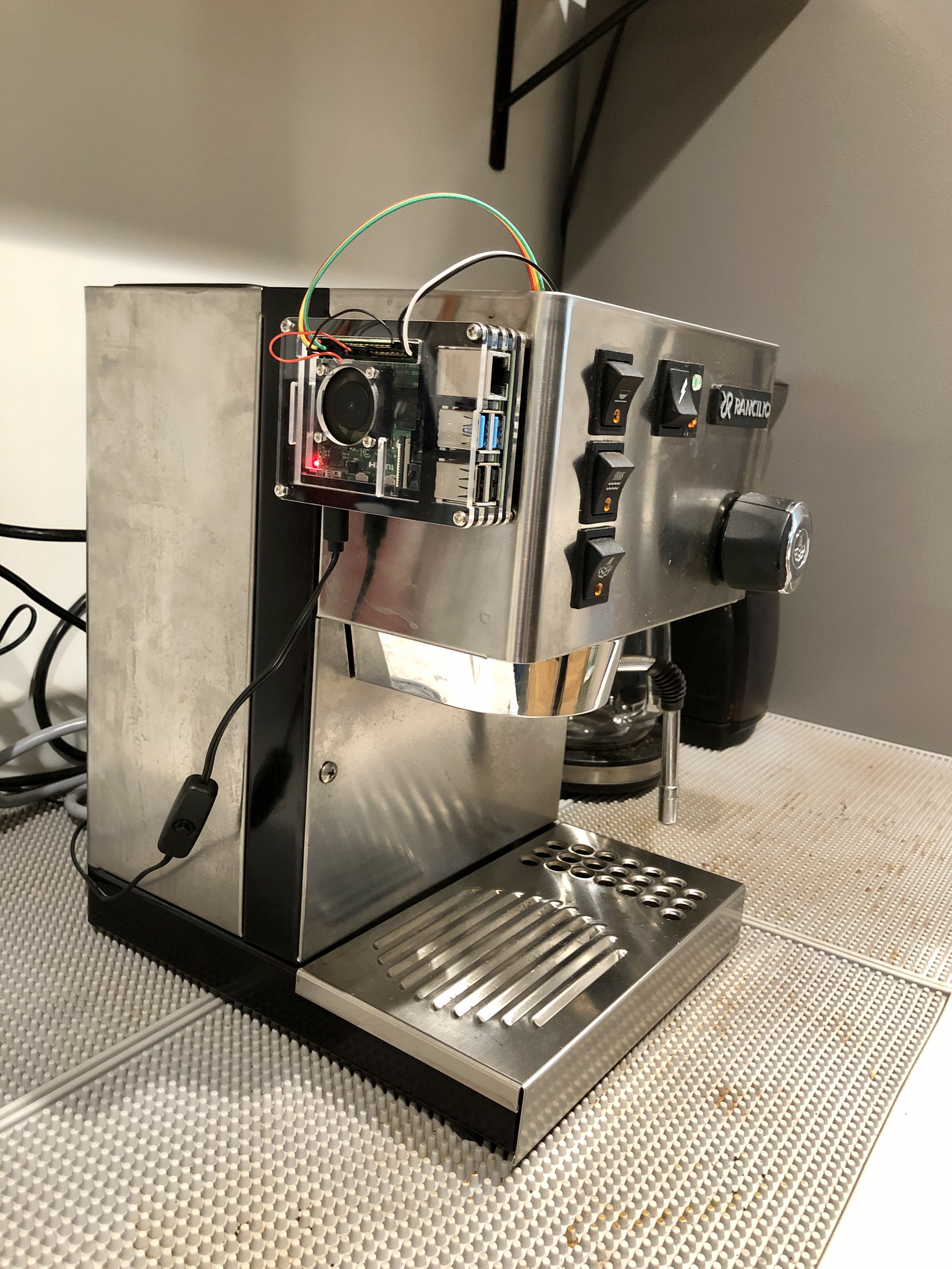

Clever-Coffee-PID Сделай сам PID для эспрессо-машин -[ссылка]- 1.Проект возник из сообщества для сообщества и как таковой всегда с открытым исходным кодом. Таким образом, для вас есть полная прозрачность и в то же время возможность внести свой вклад с идеями и предложениями. 2.Хотя система управления PID была разработана для Rancilio Silvia, она уже была перенесена на другие типы машин многими пользователями. Программа позволяет адаптировать все функции на других машинах с помощью всего нескольких изменений в принципиальной схеме. 3.Управление PID состоит из универсальной и дополняемой аппаратной структуры с платой Arduino в сочетании с самостоятельно разработанным и постоянно обновляемым программным обеспечением. Таким образом, строительство легко сделать самостоятельно. youtube: -[ссылка]- список комплектующих: -[ссылка]- Смотрите "clevercoffee" на YouTube: -[ссылка]-
DIY PID для вашей эспрессо-машины - это проект с открытым исходным кодом. Мы не преследуем никаких экономических интересов с частным проектом и раскрыли для вас все значимые события: Исходный код и дизайн платы находятся в свободном доступе на Github. -[ссылка]- Мы также не связаны с Rancilio. Мы понимаем нашу миссию в том, чтобы дать каждому хороший и дешевый способ пить лучший эспрессо, включив DIY PID. Наша основная команда разработчиков состоит из 7 человек. Кроме того, есть много сторонников программирования, моделирования или проектирования плат. Преобразование может быть осуществлено для Rancilio Silvia, Rancilio Siliva E, Gaggia Classic и Pavoni. Мы надеемся на любую поддержку в дальнейшем развитии. Не стесняйтесь заходить в чат.

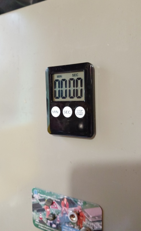

TMN: с таймером увидел более дешевое решение...таймер на магнитике. Включение и выключение ручное. Думаю это мой вариант. Так....а pid без таймера какой все таки выбрать?
Таймер на магнитике крайне не удобен. Его надо включить, сбросить показания, потом нажать старт. Если забыть выключить - будет тикать до завтра. Купил и не пользуюсь. Проще китайским будильником за 100 руб))) Включил машинку - бросил взгляд на секундную стрелку - через 25-30 сек выключил.
PavelSpb: Что значит забыл?!) Он же перед глазами будет. Хотя иногда забываю кофе машину выключить через 15 мин после пара. Заказал уже таймер на магните.
