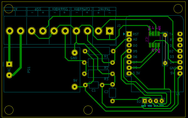

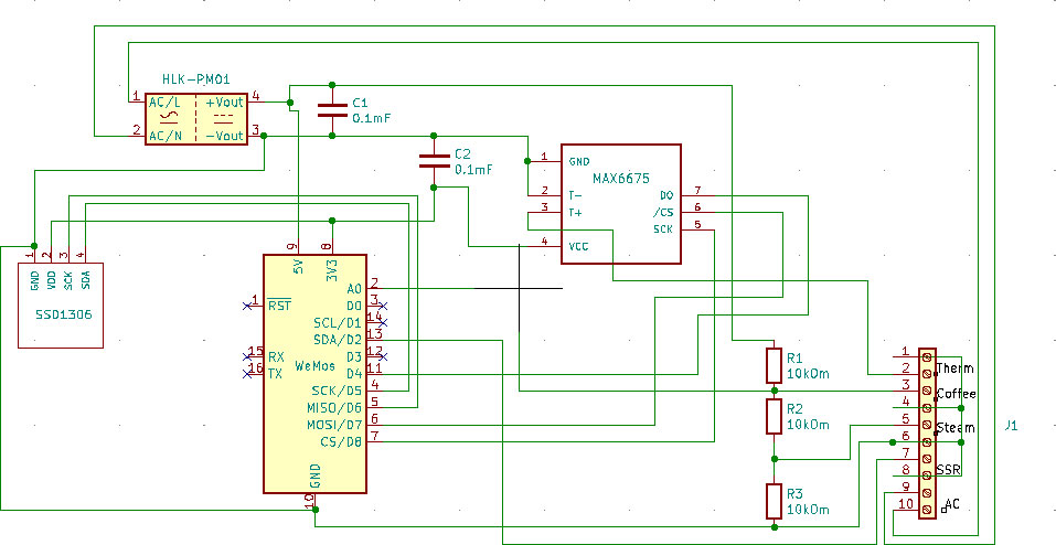

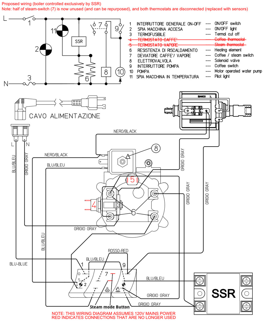

Всем доброго времени суток. Мне нужна помощь в доработке схемы pid для gaggia Classic, смысл управление температурой с помощью энкодера. Что я не могу понять из этой схемы это как esp получает сигнал о переходе машины в режим пара? Схемы прилогаються.
Wemos D1 Mini Thermoelement Typ K M4 I2C 128x64 OLED-Display SSD1306 MAX6675 HLK-PM01 KY-040 Encoder DC-AC SSR-Relais Фотографии
