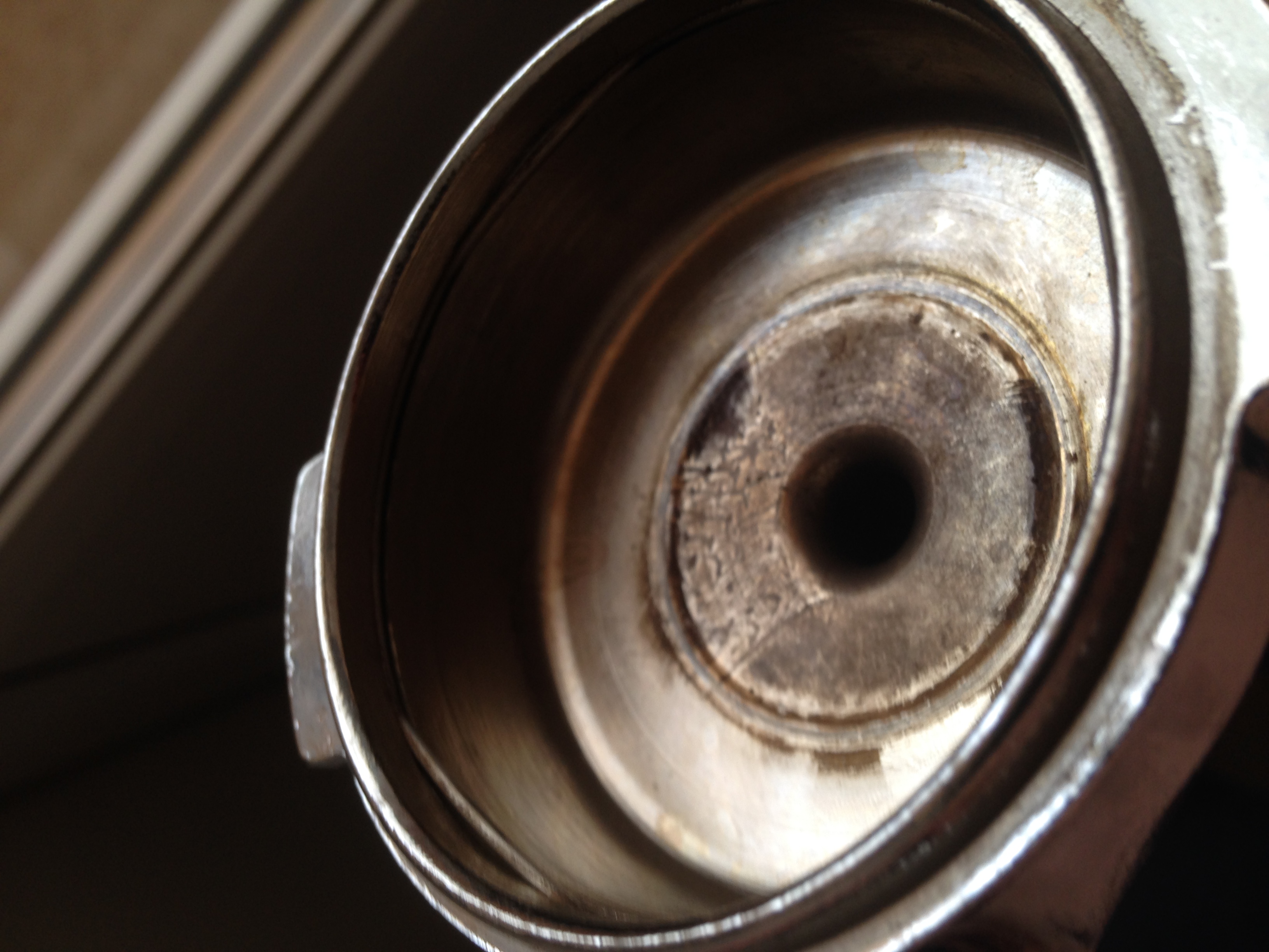

Жиклер в группе остался оригинальный, но с сорванной головкой, отверстие там ~3-4мм. Разницы ни во вкусе ни в проливе нет по сравнению с жиклером ~1.5мм. С оригинальным жиклером на 0,75мм машина дольше выходит на рабочее давление, по вкусу сложно сказать, слепой тест не проводил. PID ставить не надумал, вообще не вижу необходимости, работа термостата полностью устраивает. Максимум это утеплить бойлеры и под термостатом приклеить кусок изоляции, чтобы паровой бойлер не перегревал термостат, но пока руки не дошли.

Вопрос к форумчанам! Извините, но может быть. подскажете, где или у кого можно купить жиклёр для группы Е-61 для Уники? Уже "дошёл" до апгрейда головки. Давление снизил до 9,6 ат, вытащил кембрик из паровой трубки.Что ещё нужно сделать? Руки "чешутся"!
Жиклёр можете купить у Ростислава на Баристастил. Для Уники еще не мешало бы откалибровать PID.

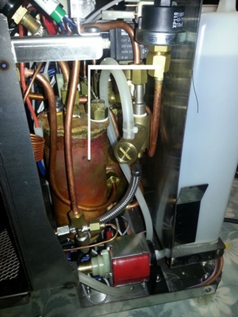

Где-то видел фото junior 2b со снятой верхней крышкой, где подписаны все 3 регулятора. там 2 обычных болта с пометками (+-) и один закрыт жёлтой заглушкой.
желтая заглушка - прессостат, настраивает давление в паровом бойлере пипка с плюсом и минусом - термостат, настраивает температуру в кофейном бойлере 3ий регулятор доступен уже со снятым корпусом, а не только крышкой. Он справа, если смотреть на машину спереди - это OPV, настраивает максимальное давление при проливе.
И ещё один глупый вопрос, уменьшил максимальное давление до 10.5 (настраивал слепой корзиной), при достижении что-то издаёт металлический писк-треск, при слепой корзине - громко, при обычном приготовлении тихий, но всё равно слышно. так и должно быть?
