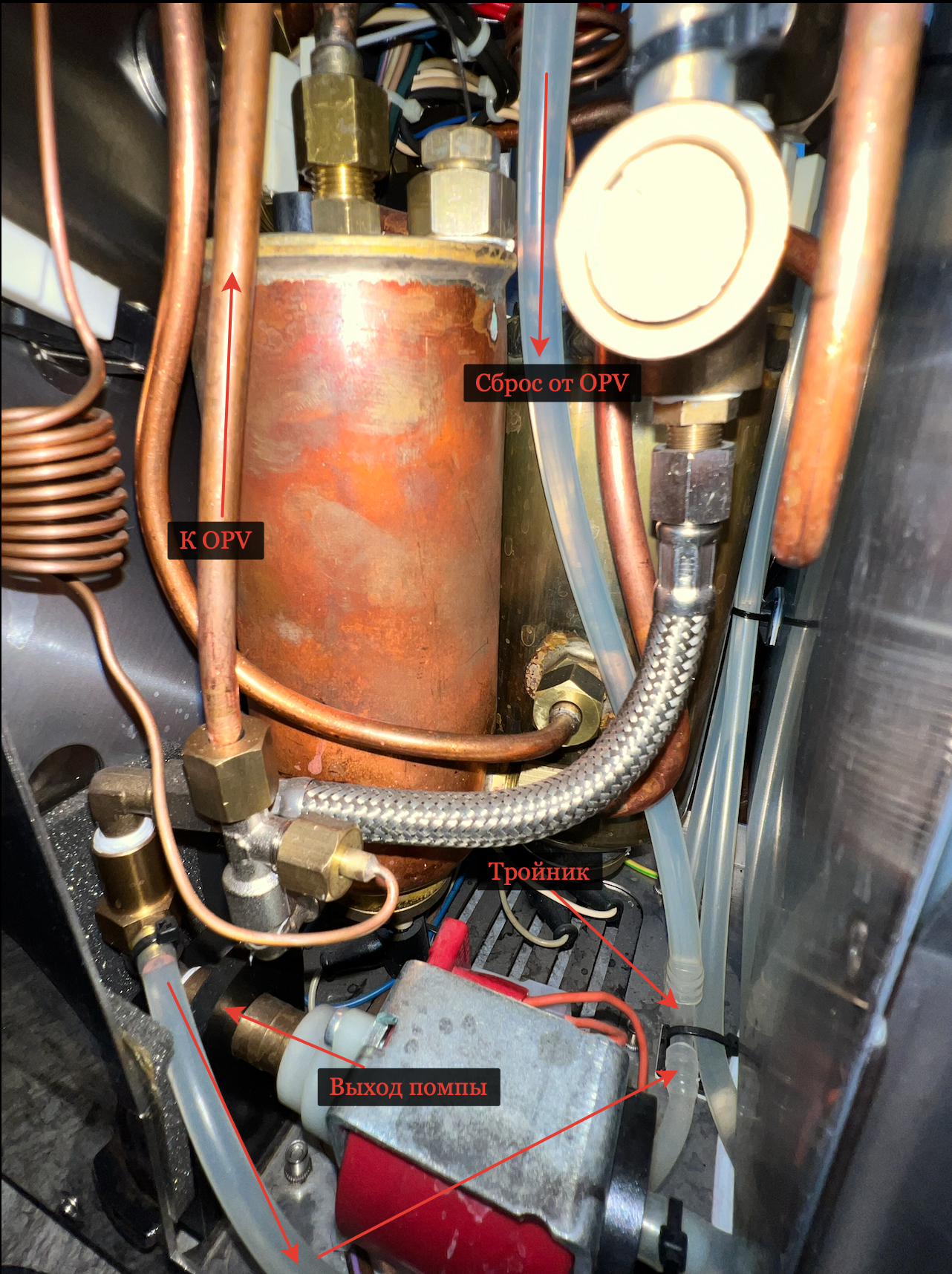

Всем привет, недавно появилась такая проблема : Включаю только бойлер эспрессо, когда делаю охлаждающий пролив - слышно как помпа работает, но вода из группы не льётся очень долго (доходит до 30 секунд). Давление в кофейном бойлере показывает 0. В итоге вода все таки льётся, давление нагнетается, но есть ощущение, что это не нормальная работа. Больше всего переживаю, что бойлер может сейчас работать «на сухую», соответственно большие риски выйти из строя ТЭНу. Скажите что могло выйти из строя ? Как можно диагностировать ?
ac1d, похоже на ту же проблему что и уменя (у меня руки так и не добрались решить, да и пью в основном фильтр сейчас)
Проверьте - когда вода не идет из группы, не идет ли она вся в дренаж (в бачок)?
Спасибо за идею, проверил, в поддон вода не сливается. По ощущениям бойлер как будто пересыхает в процессе нескольких нагревов. Если после того как вода всё таки пошла завершить пролив, а затем снова включить - вода идёт без задержки. Пока так и не понимаю в чём всё таки дело ..
Спасибо за видео, теперь понял что вы имели ввиду! Сейчас проверил, в простое из шланга в бачок всё время капает вода, если это вода из бойлера: становится понятно, почему он пересыхает. Хотя возможно это нормальная работа ? Раньше никогда не проверял как именно это работает.
Еще кажется, что раньше в бойлер переодически подкачивалась вода, во время простоя. Теперь тот звук вообще не слышу. Возможно вышел из строя датчик уровня в бойлере ? Или всё же это неправильная работа OPV ?

Похоже вы достаточно туманно представляете, как устроена ваша кофеварка. Кофейный бойлер, по определению заполнен водой всегда на 100 процентов. Если он заполнен не полностью, то либо есть утечка, либо пользователь своими действиями этому способствовал. В любом случае это нештатная ситуация и в машинах с термосифоном, а все с группой е61 таковы, ведет к нарушению работы. В первую очередь, нарушается циркуляция воды по термосифону, в нем образуются воздушные пробки, в итоге группа недогревается, а при включении пролива вода в группу не подается. Она начнет поступать только после "выдавливания" воздуха и полного заполнения водой контура термосифона. Очень похоже на вашу ситуацию. Причина обычно в негерметичности контура термосифона. Негерметичность может быть вызвана негерметичными соединениями, трещинами, но тогда внутри машины обязательно видно подтеки или пар. Вторая причина - негерметичность входного клапана в группе, тогда в контур при остывании засасывается воздух. Также он может засасываться через помпу, если при остывании бачок пустой или заборная трубка находится в воздухе или в ней есть трещина, через которую подсасывается воздух.
Перепускной клапан, из которого трубка идет обратно в бачок, стоит ДО бойлера и сливает "излишки" воды, когда давление в магистрали превышает установленное давление срабатывания клапана. Раннее открытие клапана проявляется либо слабым, но постоянным потоком из группы, либо практически его отсутствием, если клапан, например, открыт всегда. Проверить просто, поставить глухой фильтр и посмотреть давление, оно соответствует давлению открытия клапана. Такой картины, как у вас быть от открытого или открывающегося при малом давлении клапана быть не может.

Вы всё правильно описали, я действительно плохо разбираюсь в устройстве кофеварки За ваш ликбез большое человеческое спасибо !
1. Что касается подтёков или негерметичностей - такого внутри кофеварки не наблюдаю, внутри всё сухо. 2. Попадание воздуха в систему действительно могло произойти. Дело в том, что у меня бачок наполняется автоматически (в бачок вмонтировал клапан) Так вот вся эта система, разумеется, имеет какой то вес и однажды датчик сработал не корректно не набрав воду в нужный момент, допустив её падние ниже минимума. А штатный концевик, отключающий нагрев при низком уровне воды в бачке не сработал из за дополнительного веса клапана. В этот момент в систему мог попасть воздух ( и скорее всего попал). Провёл тест, о котором вы написали - с глухой корзиной на рабочем давлении вода сливается обратно в бачок, довольно хорошей струёй,вот видео

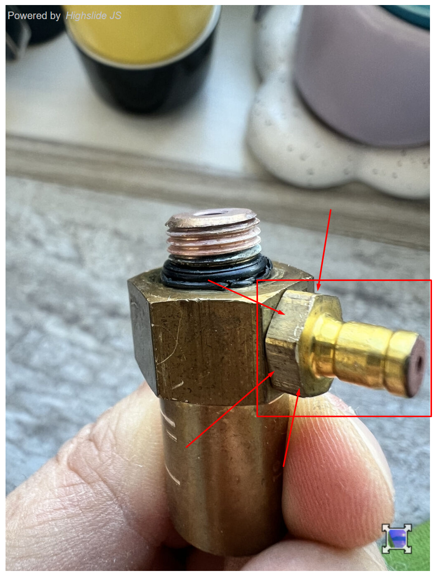

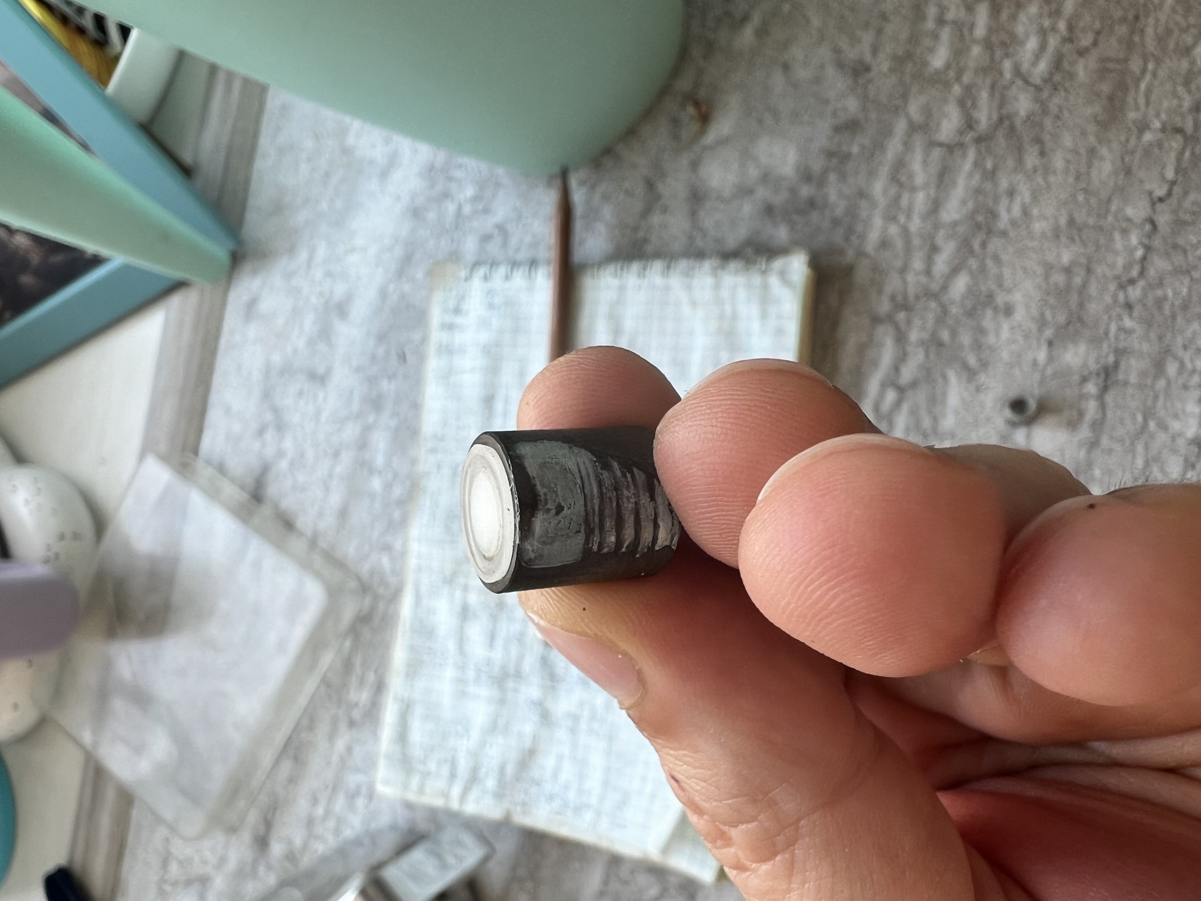

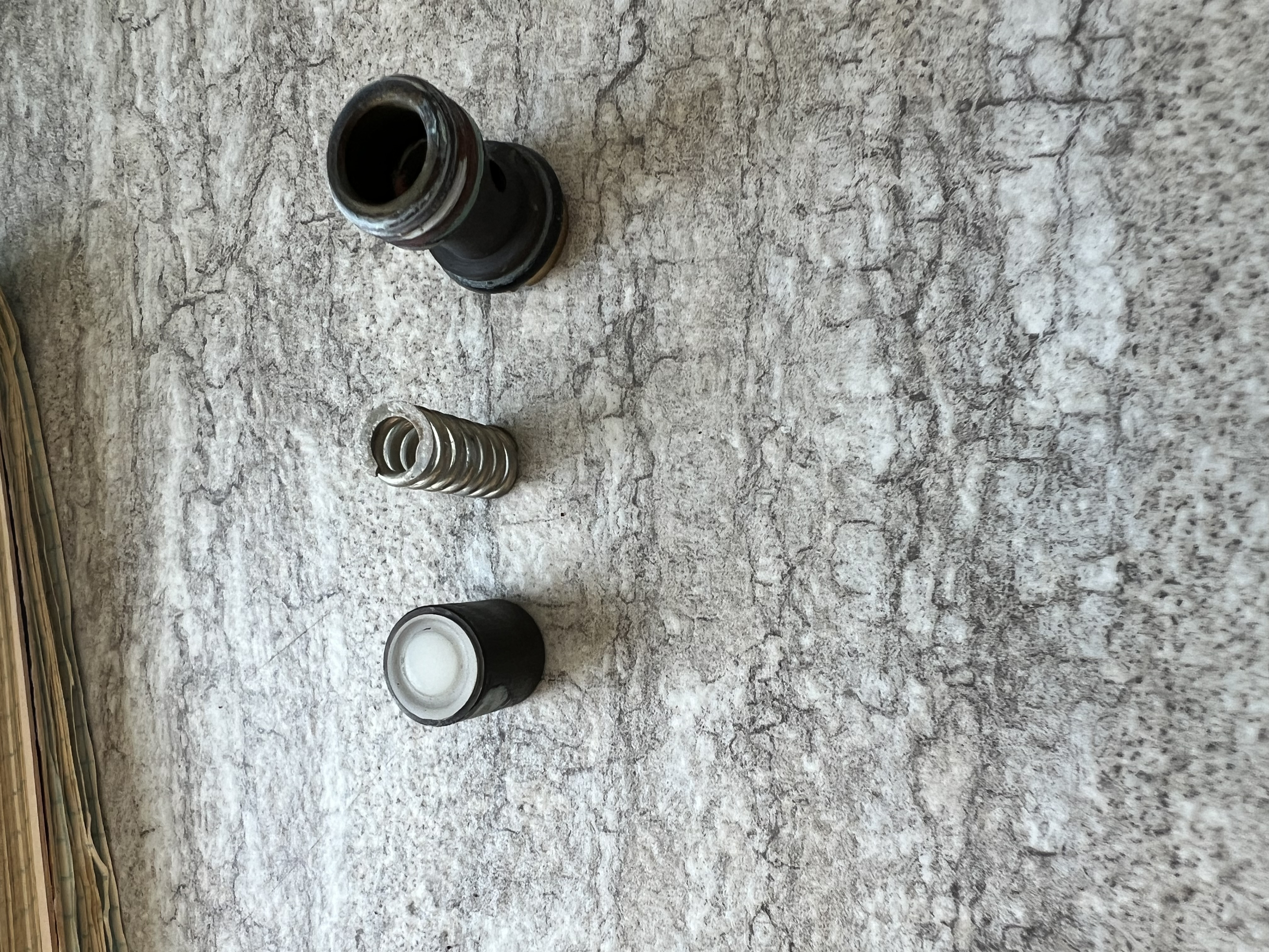

Сегодня наконец добрались руки открутить расширительный клапан. Со стороны помпы пружина была сжата до конца и белая пластиковая деталь была заблокирована, после разбора видно, что белый пластик деформировался, имеет форму элепса. Также обломилась пружина, на которую надета резиновая пробка. Надо отремонтировать хотя бы это для начала.
Вопрос - где в наличии такой клапан теперь найти, или ремкомплект есть? Погуглил, но именно такой пока не нашёл. Может быть подойдёт от других машин ?
Это не совсем клапан, а деаэратор для удаления воздуха, растворенного в воде. Во многих машинах его просто нет, в той же Сильвии. На время поиска или ремонта можете соединить напрямую без клапана.
Для ремонта, судя по виду достаточно подобрать подходящую пружину из нержавейки. Сеточка нужна исключительно как упор для пружины.
Вот он, но на другом континенте -[ссылка]- Поближе можно поискать.
ac1d: Тоже недавно разбирал и "обслуживал" этот клапан/деаэратор. Точно так же через него уходило много воды в обратку. Избавится от него полностью сходу не получилось из-за короткого шланга (который типа гибкой подводки). У меня основной грибок с пружиной целы, а белая пластиковая сетка только для упора пружины - тоже чуть деформирована но не критично. В целом этот грибок является обычным обратным клапаном, если я правильно понимаю. В этом клапане есть еще одна маленькая пружина и пластиковый шток, находятся они в боковой "пипетке" на которую одевается шланг идущий к тройнику/в обратку. Эта пипетка откручивается и в ней пружина+шток. Эта часть, как понимаю, как раз отвечает за работу деаэрирования. В моем случе треть штока "слизана" и вода течет даже в закрытом его состоянии. Вынул шток с пружиной, заткнул зубочисткой, собрал назад - все стало как было раньше (скорость потока и набор/поддержание давления при проливе). Теперь главное случайно не дать помпе набрать воздуха если вода кончится а датчик бочка отключен/заблокирован (как у меня).

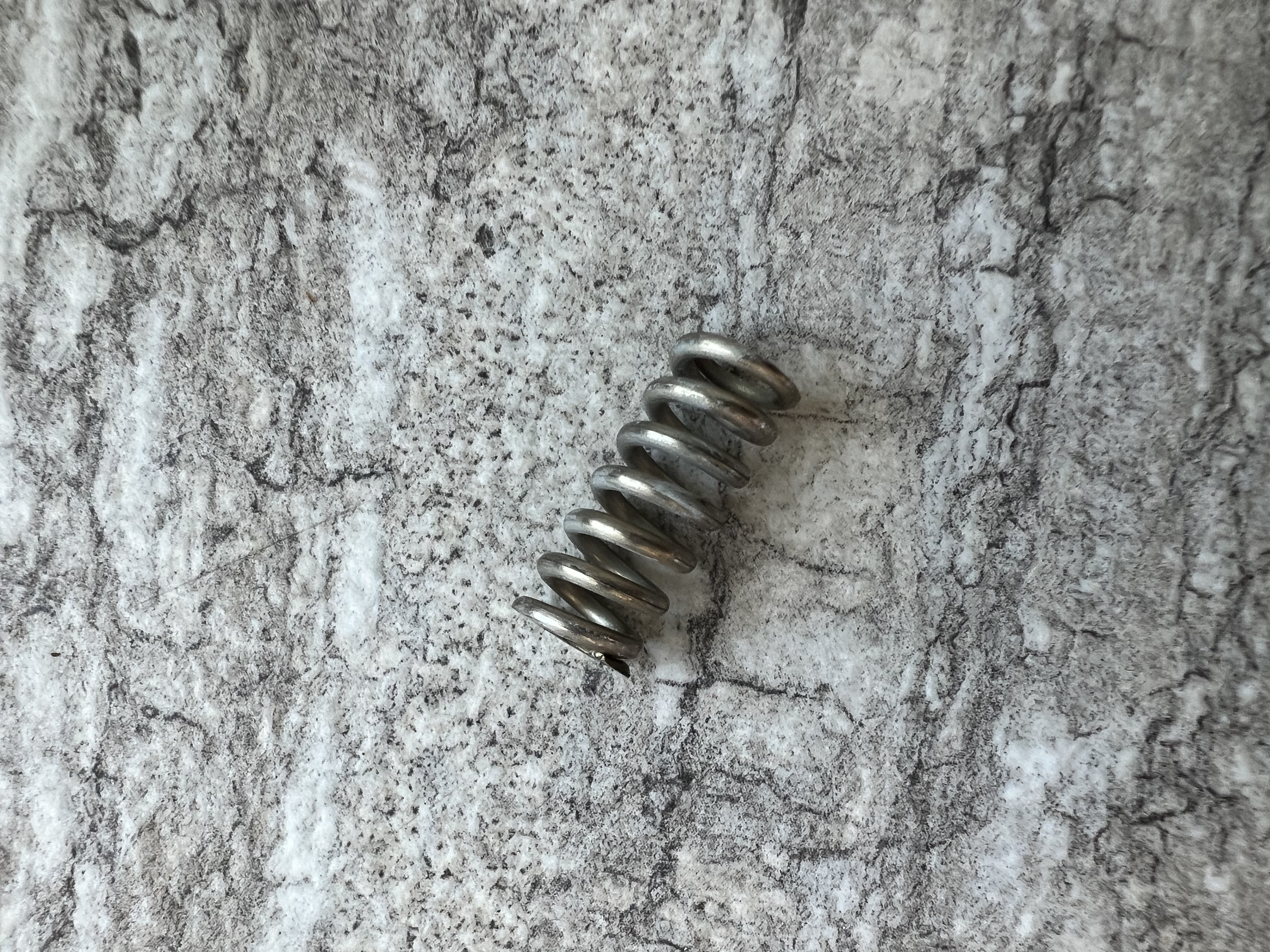

Спасибо, пружину замерил, получилось так: Длина 8 Ширина 4.8 Толщина (диаметр) 0.1
Поискал на озоне по похожим параметрам, нашел 80х5х0.5 Цена слегка удивила, 5 штук 550₽ )) но видимо буду заказывать, т.к. клапан в сборе в наличии не нашел (связался с expert-cm, у них нет)
Усилие наверняка будет другим, но попробовать наверное стоит, других быстрых вариантов починить не вижу.

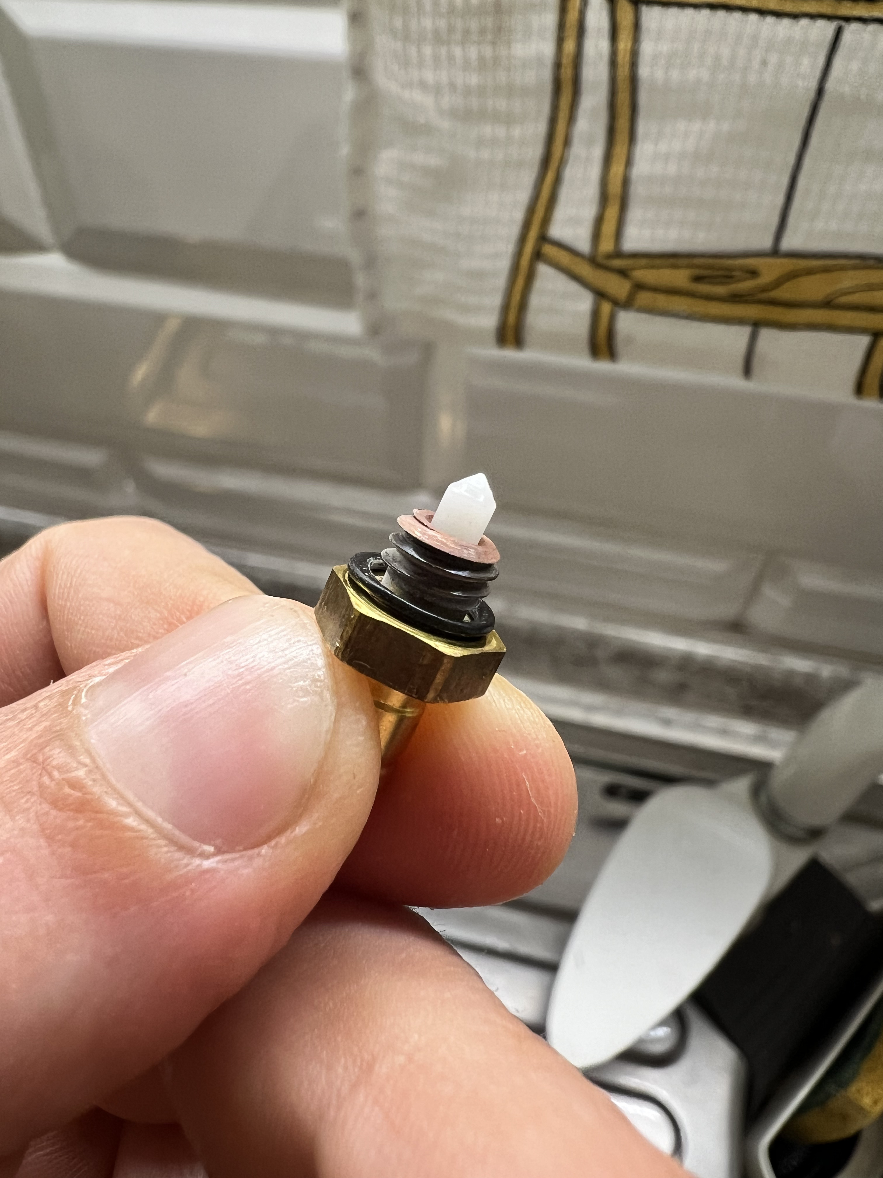

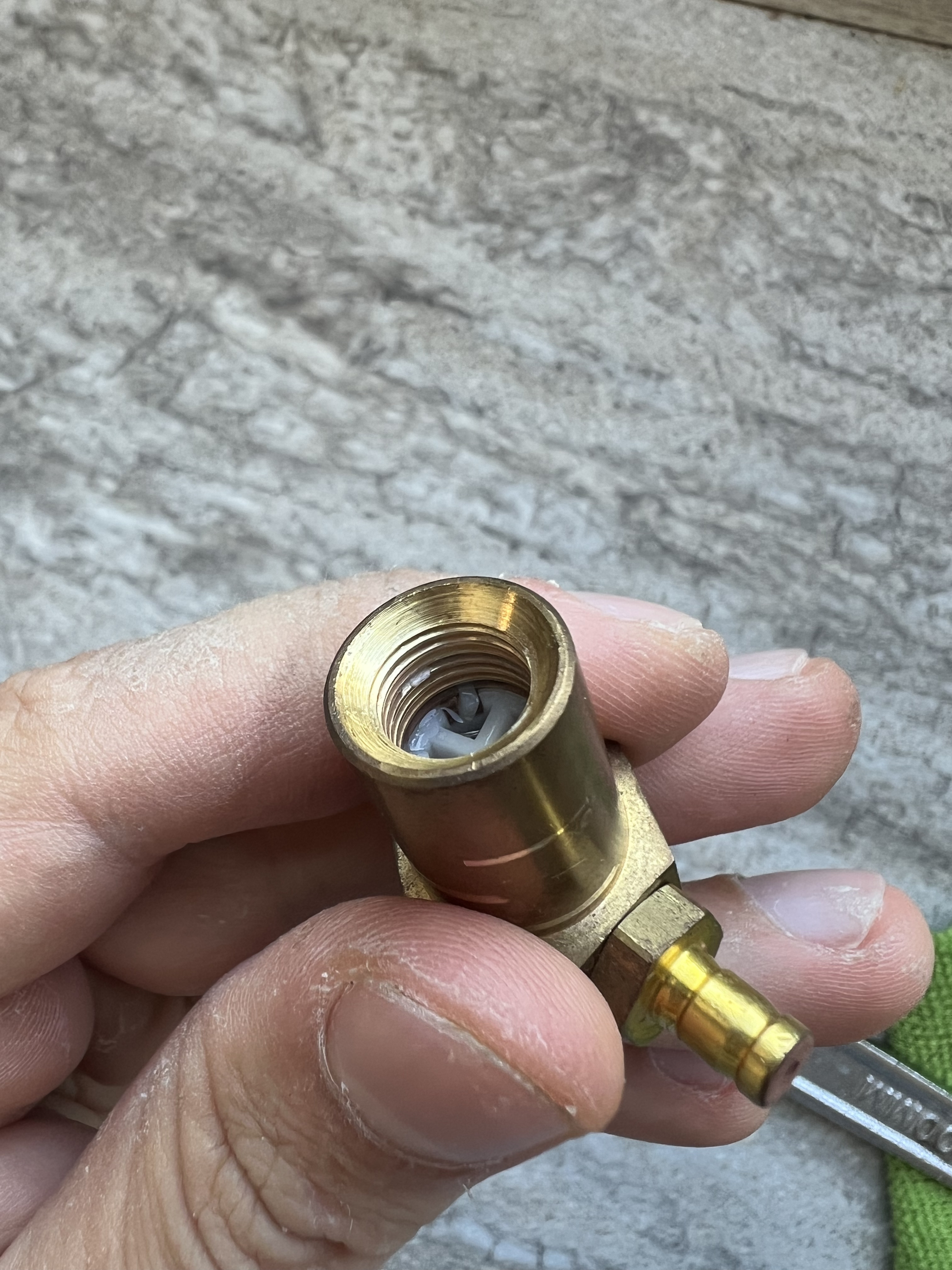

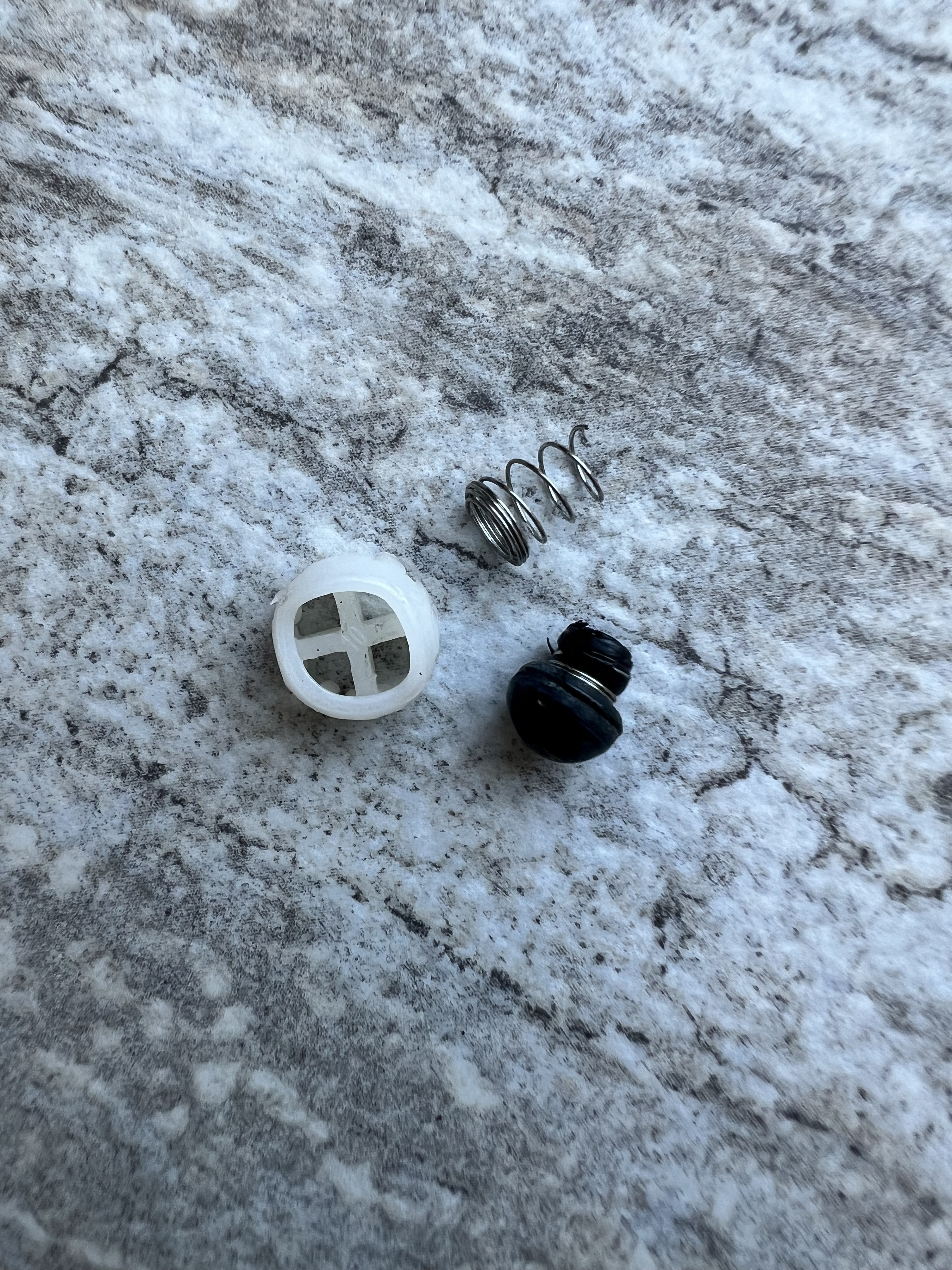

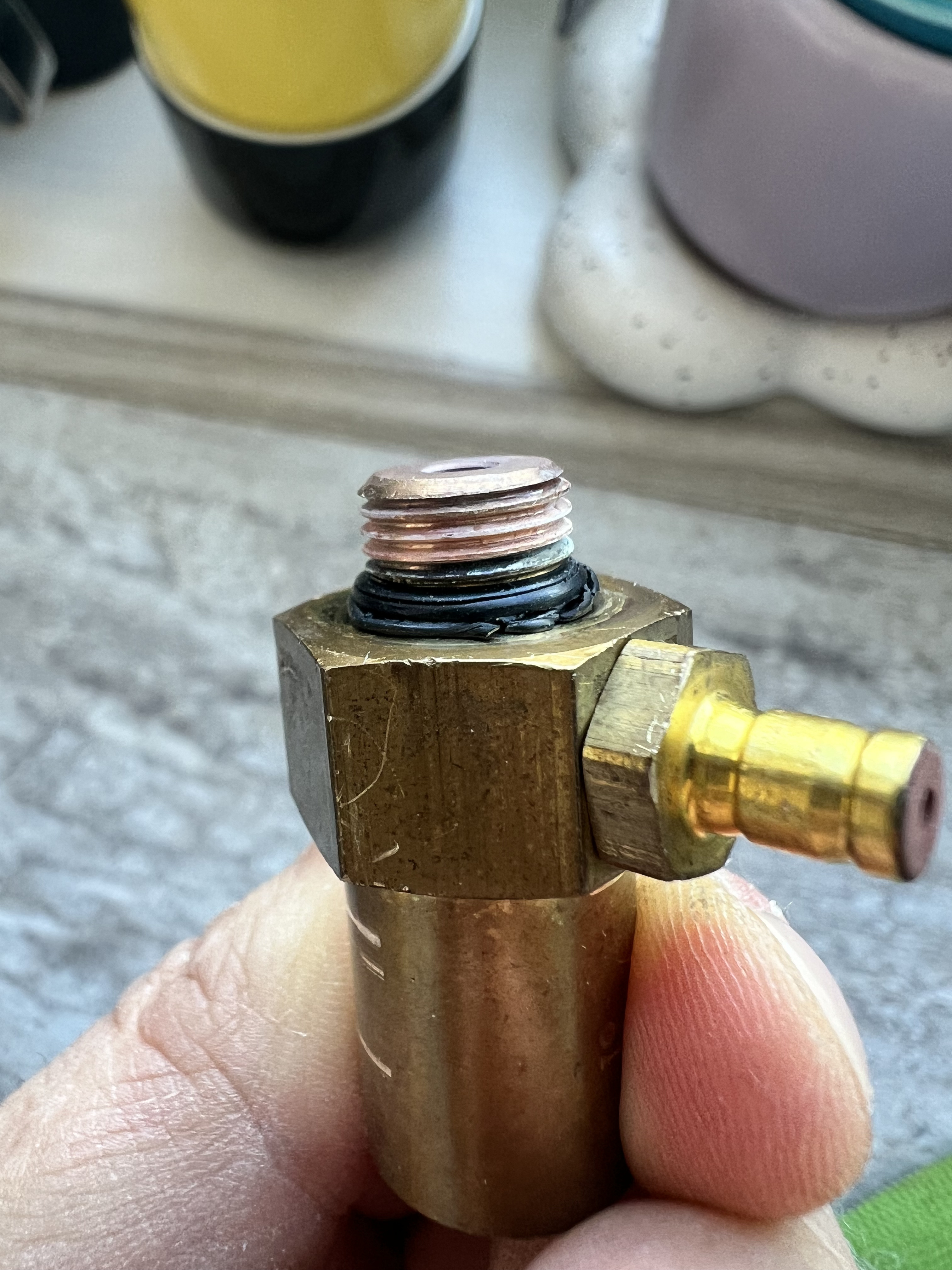

ac1d: В этом клапане есть еще одна маленькая пружина и пластиковый шток, находятся они в боковой "пипетке" на которую одевается шланг идущий к тройнику/в обратку. Эта пипетка откручивается и в ней пружина+шток. Эта часть, как понимаю, как раз отвечает за работу деаэрирования. В моем случе треть штока "слизана" и вода течет даже в закрытом его состоянии.
Спасибо за ответ. Я эту «пипетку» тоже снимал, но там на вид вроде все в порядке - пружина работает, шток тоже вроде целый. А как вы поняли что он «слизан» ? Не мог же он водой сточиться, обломился что ли ?
Перед разбором я снимал трубку с тройника чтобы посмотреть в каких случаях с этой пипетки стравливается вода. В моем случае травило очень мало в простое и постоянно во время пролива. Думаю, при проливе, когда в системе только вода, без воздуха, этот шток должен запираться потоком/давлением намертво и ничего не стравливать просто так. Т.е. в принципе у него есть какой то "ход" внутри этой пипетки и от постоянных "запираний" у него чуть слизались/обточились прилегающие грани, не знаю как точнее описать.
В общем и целом суть одна - проблема хренового набора давления с кофейной таблеткой при проливе была, а теперь, после герметизации этой пипетки изнутри - все нормализовалось. Кроме этого была периодическая проблема недогрева группы, похожая на воздушную пробку. Вода при старте пролива из группы не сразу лилась, задержка была 2-4 секунды (всегда по разному). Это теперь тоже пофиксилось.
Пока ищите пружину для грибка, можете тоже попробовать заткнуть пипетку и посмотреть как будет вести себя машина.
