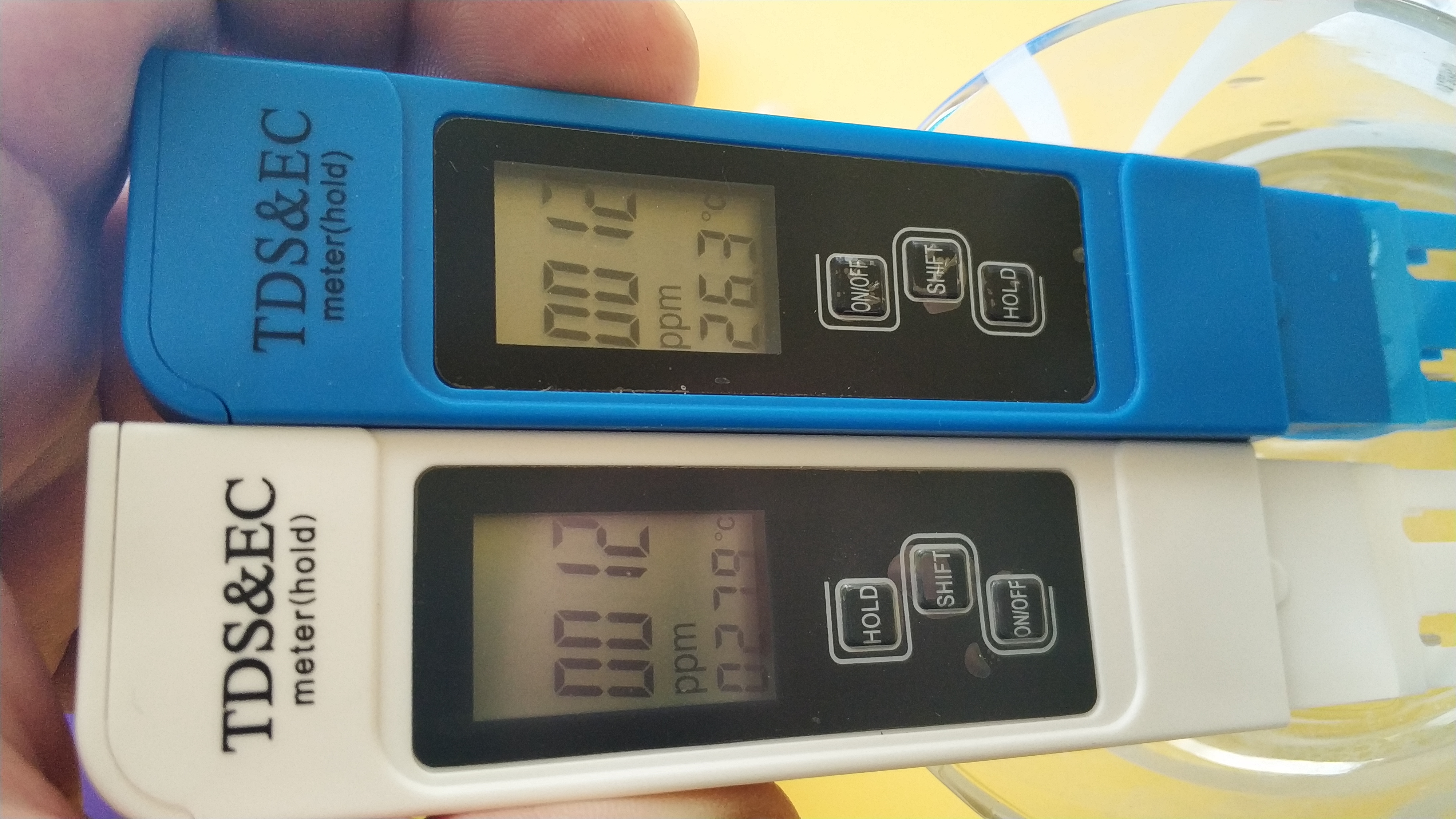

налил вчера - стоят, времени нет. из под фильтра PPM 165 чайник 175 бойлер кофе 225 паровой 1020PPM
1. подсказали пролить через паровой бойлер литри три воды, пожалуй сделаю. 2. цвет воды из бойлера кофе с явной желтизной - кофейные масла в душе и рассекателе явно повлияют на вкус, так что эксперимент далеко не идеальный.

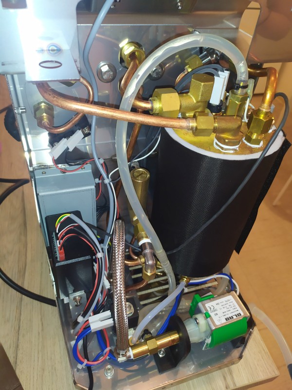

Прикладываю реальные фотографии внутренностей машины, если интересно глянуть, что там и как устроено.
Это совмещенный клапан, там внутри их два: антивакуумный и аварийный. Не самая удачная конструкция, раньше VBM таких избегала, предпочитая использовать два отдельных...
TMN: да он, из двух частей состоит, не могу понять брак или норм работа. Ртом дул 0,01 бар не продувает )), пружинка внутри работает, не клинит. Короче хз, поменяю надеюсь скоро и посмотрим, что будет в итоге. Буду держать в курсе.
Это не так. Антивакуумный клапан установлен отдельно, на фото не виден.
просто неприятно, когда это попадает на середину процесса.
да, ситация неприятная но, уже пару лет как я не сталкиваюсь с ней, как то чую этот момент и досбрасываю пар чтобы его отловить. поправка - я посчитал, что речь идёт о пополнении парового бойлера во время пролива )) с бачком проблема, да, доливаю на упреждение
По схеме да, так и есть, но оба клапана сделаны под трубку, а на фото трубка только одна.
Вот здесь на 24 минуте (точнее, 24:09 - 24:18) за датчиком уровня воды (как и на схеме) можно рассмотреть что-то вроде штырька антивакуумного клапана, обычного, без трубки
Да точно стоит обычный антивакуумный клапан. Ну очень странное решение! На аварийный, из которого пшыкает только в аварийной ситуации, когда дальнейшая эксплуатация без ремонта, как правило, исключена, повесили отводную трубку. А под антивакуумный, который плюется при каждом прогреве кофеварки, даже "тарелочку" не подложили. Подозреваю, что с предусмотренными конструкторами клапанами с трубкой возник дефицит, поэтому по итальянской традиции ставят то, что есть в наличии.
Я конечно не особо опытен, но в моём случае из аварийного клапана шибанул фонтан Чуть ли не до потолка)) поэтому трубка на этом клапане лично мне видится вполне уместной. Антивакуумный клапан на VBM DOmobar Junior Digital самый обыкновенный-без штуцера под трубку.
Да я вот прям эту машинку разбирал и смотрел, в чём там проблема. И там стоит обычный клапан без штуцера под трубку и без тарелочки. На Junior DB тоже нет ни трубочки ни тарелочки и всё ок. Смотрят они, понимаешь, схемы всякие. Это ж итальянцы!
