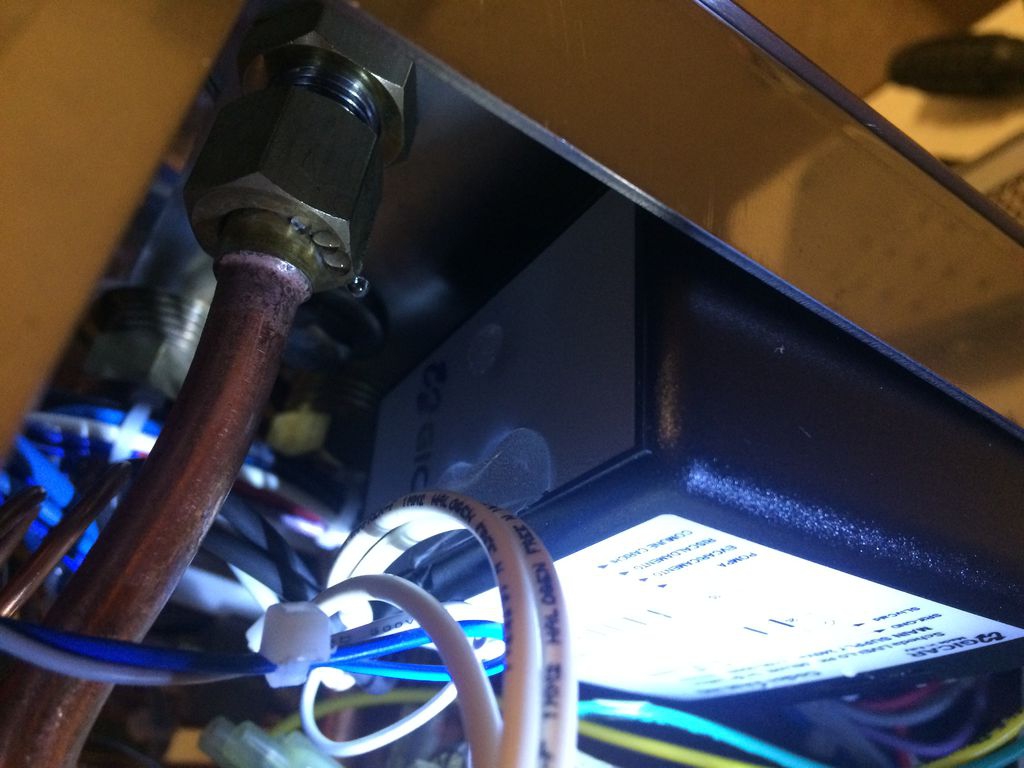

пожалуй напишу сюда Приветствую! Помогите понять в чем причина При включении парового бойлера,где-то через через пару тройку минут начинает медленно расти давление,но не доходит даже до 0,4 включается звук помпы на секунду и все сбрасывается к нулю.и так по кругу. еще присутствует звук шипения,тоже не знаю насколько это правильно,должно ли так быть. еще под левой стенкой образуются маленькие лужицы,..может это какой-то конденсат после транспортировки? domobar junior 2b заказывал у Олега
Паровой бойлер негерметичен и из него идет постоянная утечка пара. Помпа включается на пополнение, когда уровень с бойлере становится ниже установленного. Лужица, скорее всего, от конденсата выходящего из бойлера пара. Необходимо открыть корпус и посмотреть. Возможно антиваккумный клапан не закрывается до конца и травит, возможно негрметичность в соединении... Короче открываете и смотрите откуда идет пар.
Dim800. Спасибо. За оперативный ответ. Я думаю Vandal правильно выразился в отношении моих сомнений:
глупости это всё, у всех производителей материалы с пищевыми допусками, вообще забудьте об этом. Группы Е61 вообще полностью латунные, десятки лет на них во всём мире варят.
seventhdreamer: стоп. вы открутите - и наконечник ровно посадите а потом закрутите - есть минус у этих трубок... но в идеале посадите на фум ленту (я люблю "момент" - тефлоновая) ... как я понимаю они на заводе не тестируют соединения - поэтому мы и сталкиваемся с такими проблемами
мне приходилось иногда откручивать трубку на другом конце (как и вам - от бойлера) открутите - прикрутите к пару а потом уже на бойлер!
вы там тряпку то киньте а то как то не совсем удачно накапало
seventhdreamer: вы пока не закрывайте кофеварку - варите и посматривайте - все таки капало на ДОРОГУЮ деталь, и учтите может травить практически не заметно паром манометры беспроблемно отпотели?
seventhdreamer: можно пальцем вокруг (не касаясь соединения) - сразу поймете - будет паром бить. ну а так если закроете - и помпа у вас будет включатся с периодичностью на долив воды в паровой бойлер то значит где то травит тут то у вас совсем не было закручено - прям вода капала - поэтому вы сразу заметили
SUPER: ага.это я уже подзатянул как получилось сначала,и включил.и вот эти кадры.а изначально я когда домой пришел и снял стенки,просто посмотреть и пощупать.и вот это место соединения пальцами(!) проворачивалось

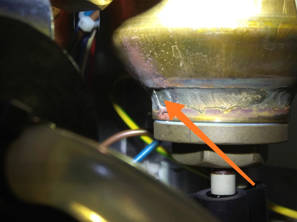

Сегодня утром услышал шипение при работе парового бойлера. Только что разобрал, на шве парового бойлера обнаружил небольшой свищ, пар идёт не сильно, еле заметно, потихоньку падает давление
Что делать? Только паять нужно или можно иными путями решить проблему?
Странно, что идёт пар, разве это не нижняя часть бойлера, где должна быть вода? Варить в любом случае, лучше всего у спецов по промышленному холодильному оборудованию-они с системами высокого давления работают и наши 1,5 бара для них игрушки.
Пар идёт не под давлением, а как дым от сигареты, только меньше, скорее всего вода выступает и сразу испаряется. А холодной сваркой не получится? Чёт я стремаюсь варить давать, ещё запорят
Это же латунь? Зачем варить, паяется же прекрасно! Берете здоровенный паяльник и вперёд. Немного припоя добавить сверху на дырочку, прогреть, чтобы сплавился с родным и всё делов то. А пар идёт от того, что образовался микроскопический канал, по которому сочится вода, но пока она по нему доходит до выхода, превращается в пар. Это дефект пайки, на самом деле был
Есть еще вариант. Прогрейте бойлер, после этого возьмите легкоплавкий припой и флюс хороший. Паяльником место спайки прогрейте немного и думаю будет вам счастье.
Газовой горелкой, забыли добавить). Только тогда и паяльник-то не особо нужен какбэ)).
SlyFox: Короче, вот такого плана штука вам в помощь. С двумя весьма важными условиями - если руки растут из правильного места, и голова понимает, что эти руки делают:
Да не нужен там такой паяльник за 12 косарей. Пойдет обычный "рэкетирский" Тем паяльником можно весь шов распаять (как и горелкой). Требуется всего лишь запаять локальную дырку. Для этого вполне годится паяльник из хозмага рублей за 500. Да в конце концов, как и говорили выше - любому мастеру холодильщику пару минут работы за те же 500р

Ранее я писал о свище на паровом бойлере. Так вот, читал я ваши советы, думал, думал, и надумал всё же попробовать холодную сварку. Всётаки повреждение незначительное, и запаять всегда успею, да и желания разбирать пол машины, искать исполнителя и остаться без кофе на неопределённый срок не было ни малейшего желания. Вообщем замазал я это дело холодной сваркой, прошла примерно неделя, полет нормальный, на сколько этого хватит, время покажет
Сегодня узнал, что Dim800 написал Олегу по этому поводу, и я сам лично тоже уже с ним связался. Сразу и не думал это делать, так как больше года прошло
SlyFox: да надо было написать, это все таки брак бойлера (сомневаюсь что вы на морской воде взбиваете молоко) может бойлер пришлют (да хоть без тэна). Понимаю вас что не хочется всей этой возни с заменой бойлера, сваркой и т.п. Холодная сварка думаю не вариант - придется всегда корпус открытым держать и смотреть когда закапает
