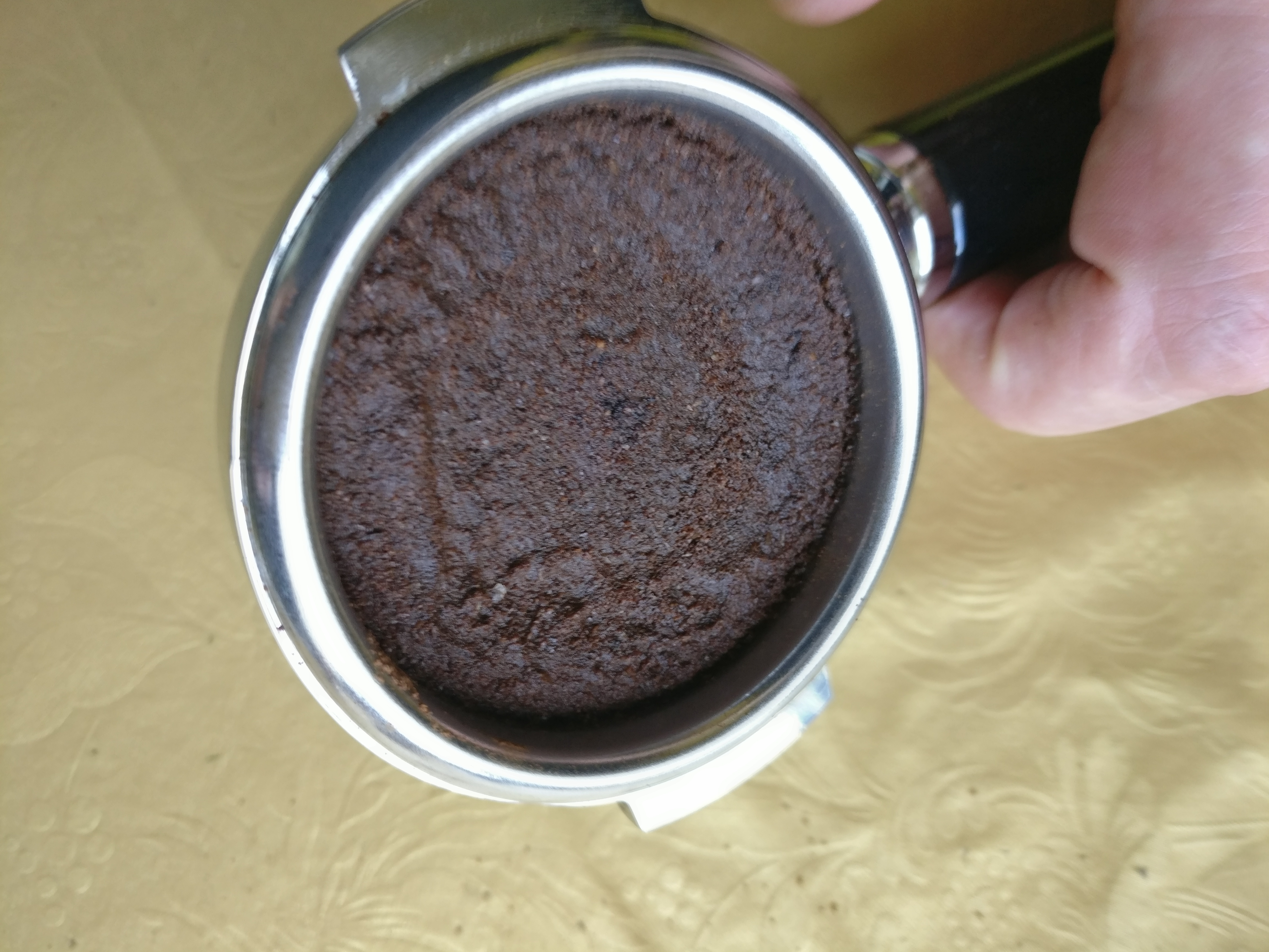

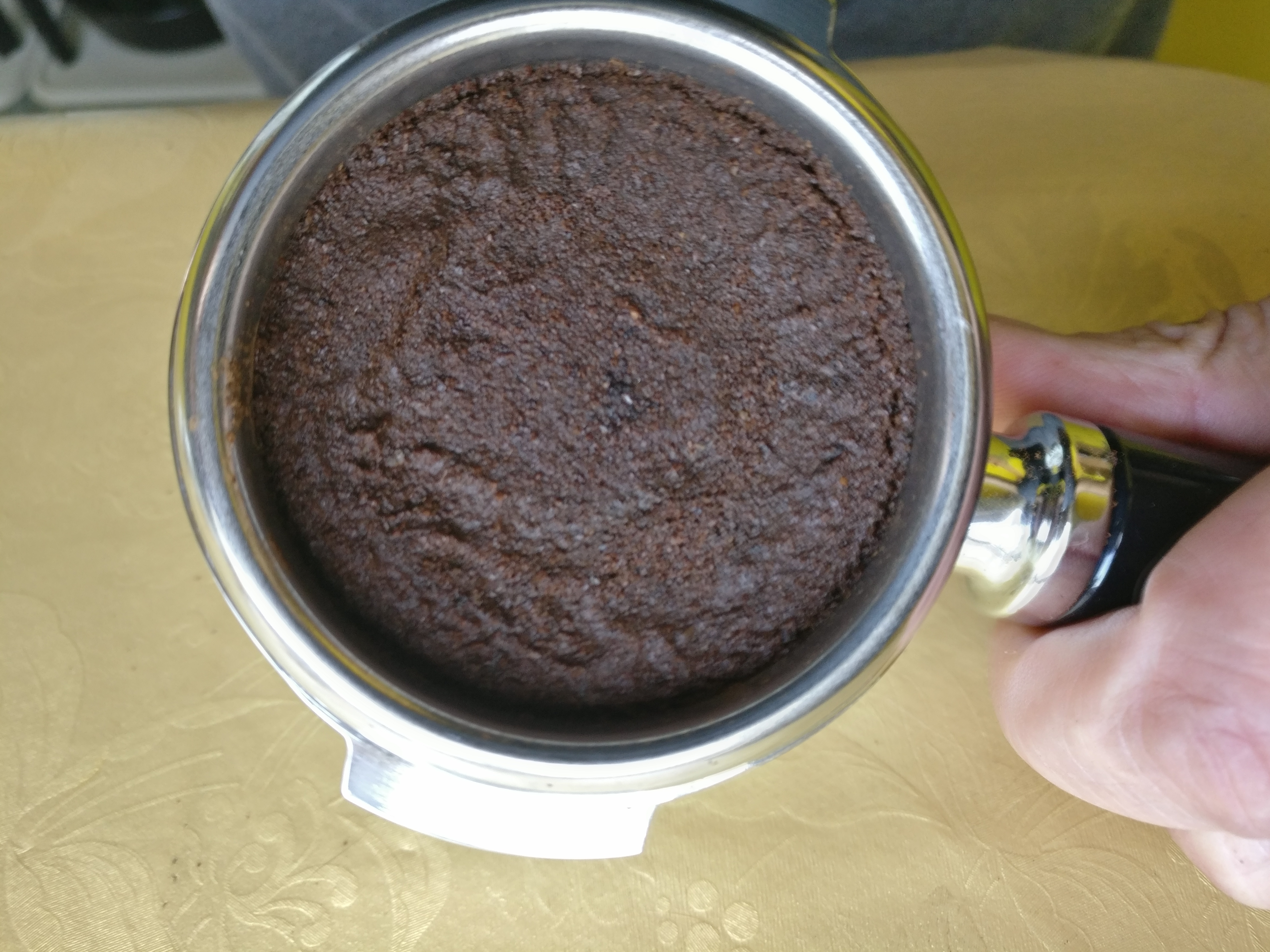

судя по фото, пробивает по краям, делайте помол еще мельче, распределяйте и трамбуйте несильно - получите "итальянский" способ заваривания. Таблетка будет мокрой.
Попробую и так. Таблетка и сейчас мокрая, темпер 58.5 подзастревает, поэтому темперую темпером 58.4. Ну кстати, да, очень похоже на пробои по краям, причем по всему периметру.
А вообще, такое может быть чтобы эспрессо делалось из помола как для турки, это нормально ?
Нет это не нормально, но... Помол для турки - это пыль, мука, в которой при растирании пальцами не ощущается никаких частиц. На такой помол ваша кофемолка не способна в принципе. Более скажу, ваша Эврика - типичная эспрессо-кофемолка и, строго говоря, ни к чему другому не приспособлена. Все надписи - исключительно маркетинг, поскольку для турки и фильтра нужны другие жернова, а на вашей - жернова для эспрессо.
корзины у меня: родная на 12 гр, а ims как понимаю на 14 гр. Как понимаю, на это тоже не надо смотреть.
Сильно сомневаюсь, что родная на 12 грамм, скорее она на 14. Но главное в другом, эти граммы условные, они для итальянских смесей и итальянского подхода к приготовлению. Если возьмете зерна средней по нашем понятияv обжарки, то 14 грамм сразу превратятся, как минимум, в 16.

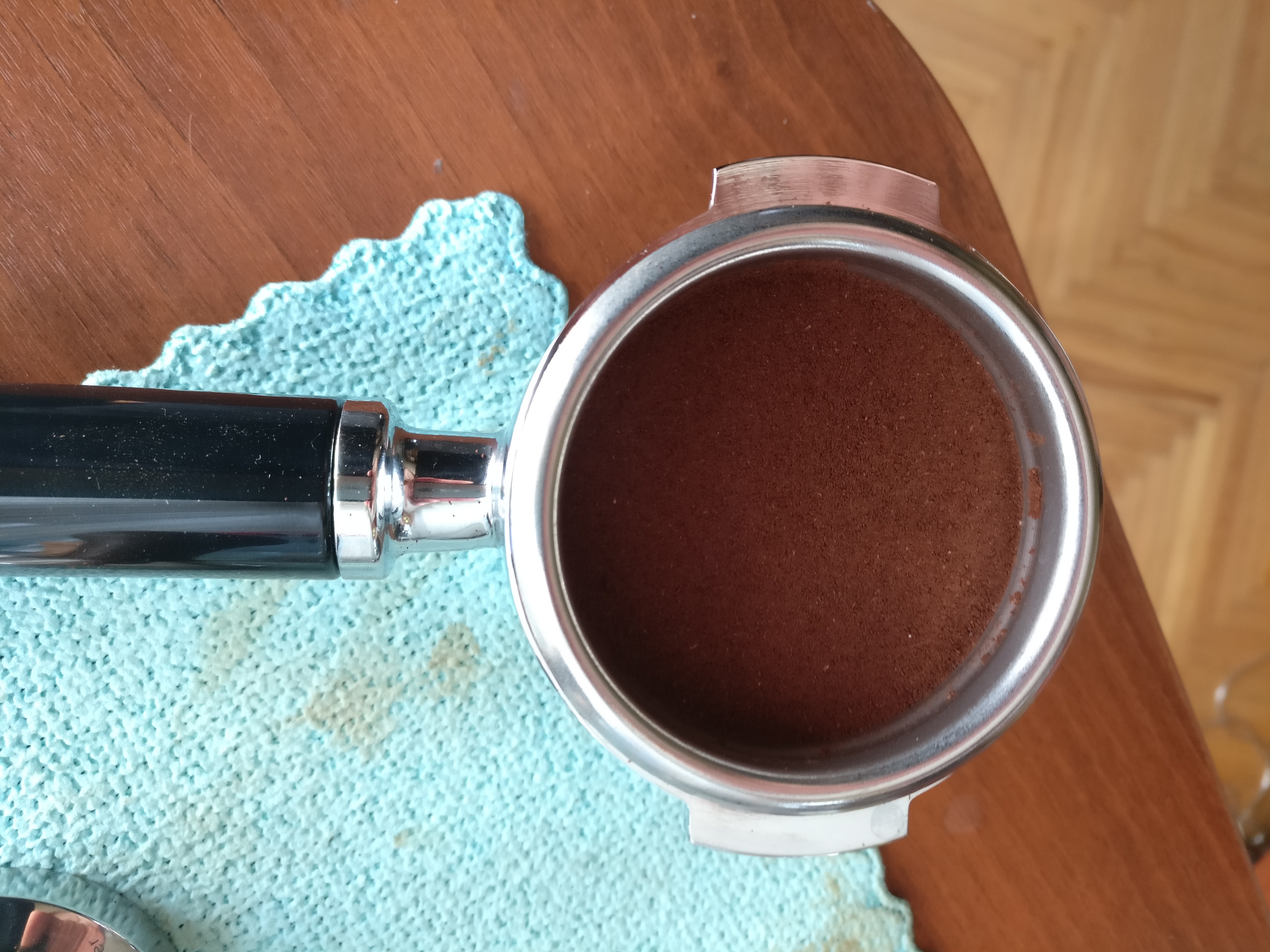

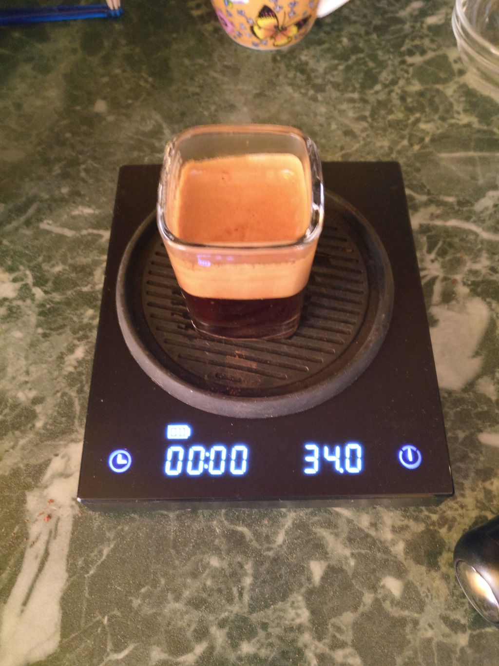

Уфф... Вроде самый первый шаг получился. Взял родную корзину "на 12 грамм", бездонник и закладку 18.5 гр. За 25 сек. вышло 60 мл / 38.9 гр, для этой закладки это примерно 1 к 2. Это нормально ? Для статистики, регулятор на Турка-2.75.
Здесь ссылка на видео (кстати вроде видны микропробои): -[ссылка]- А здесь то же видео вставленное с помощью местного сервиса (youtube/youtube), возникает ошибка почему то:
Это уже в пределах допустимого. Обратите внимание, что отчетливо видно недостатки распределения. Сектор от 9 до 12 часов менее плотный, а от 2 до 7 - более плотный. В результате, менее плотная часть будет переэкстрагирована, давая горечь, а более плотная - недоэкстрагирована, давая кислоту.
Стоит еще немного уменьшить помол. Насчет увеличения дозы надо смотреть на вид таблетки после пролива, если есть отпечаток сетки, то увеличивать нельзя.

Пробои по краю от резкого выдергивания темпера. Я тоже где-то прочёл или увидел про это и делал так поначалу. Бывало частенько так, что по краю пробивало. И вид, как на ваших фото - трещина у стенки корзины. А вот превышение нижнего края трихтера молотым кофе на 3-5мм у меня ни разу не давало пробоя. Даже если торопился и WDT делал небрежно, пробивало где-то ближе к центру.

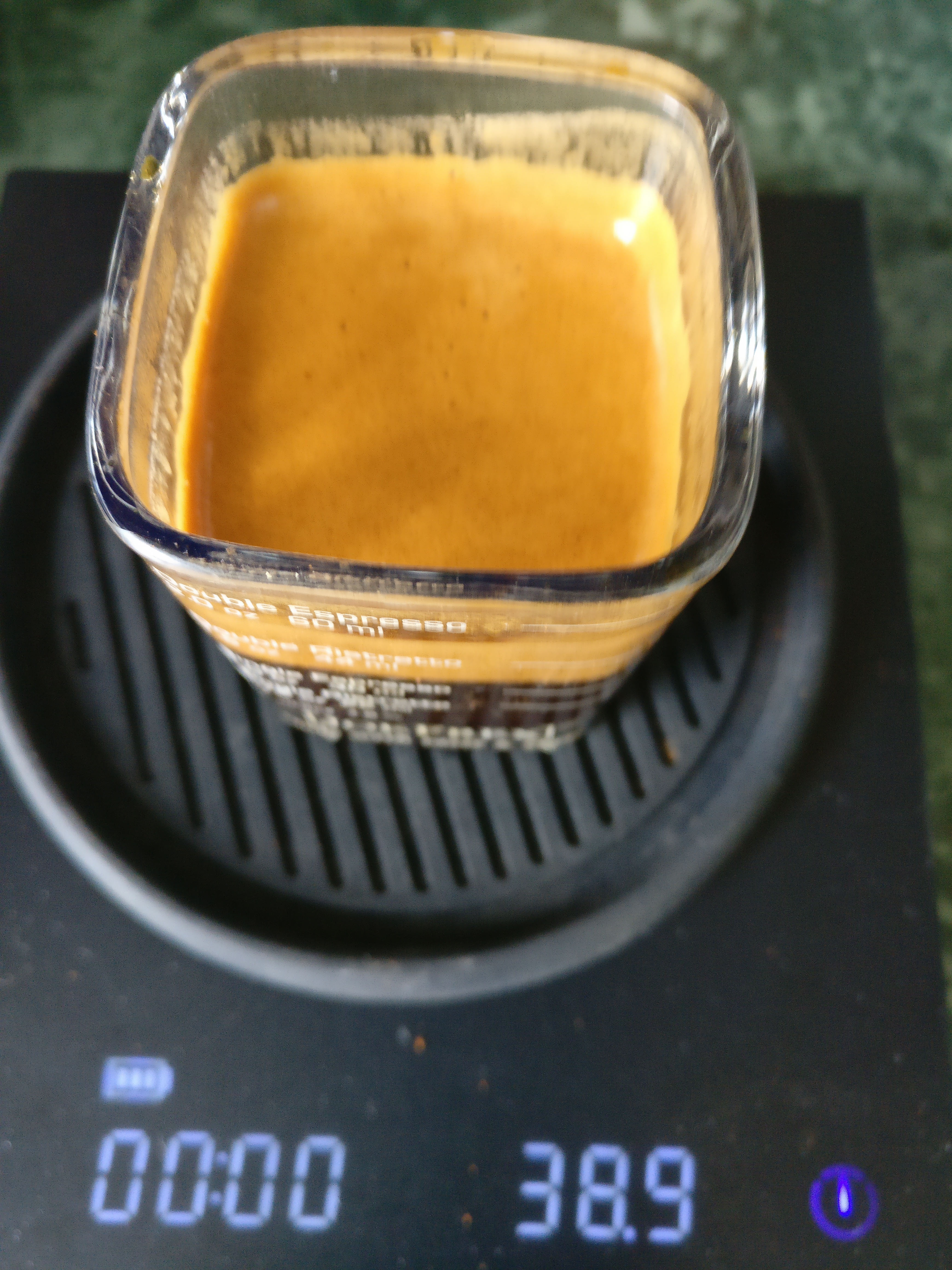

Закладка 18.5 гр., решетка не отпечатывается даже при 19 гр., можно класть и больше, расход только высокий получается (((.

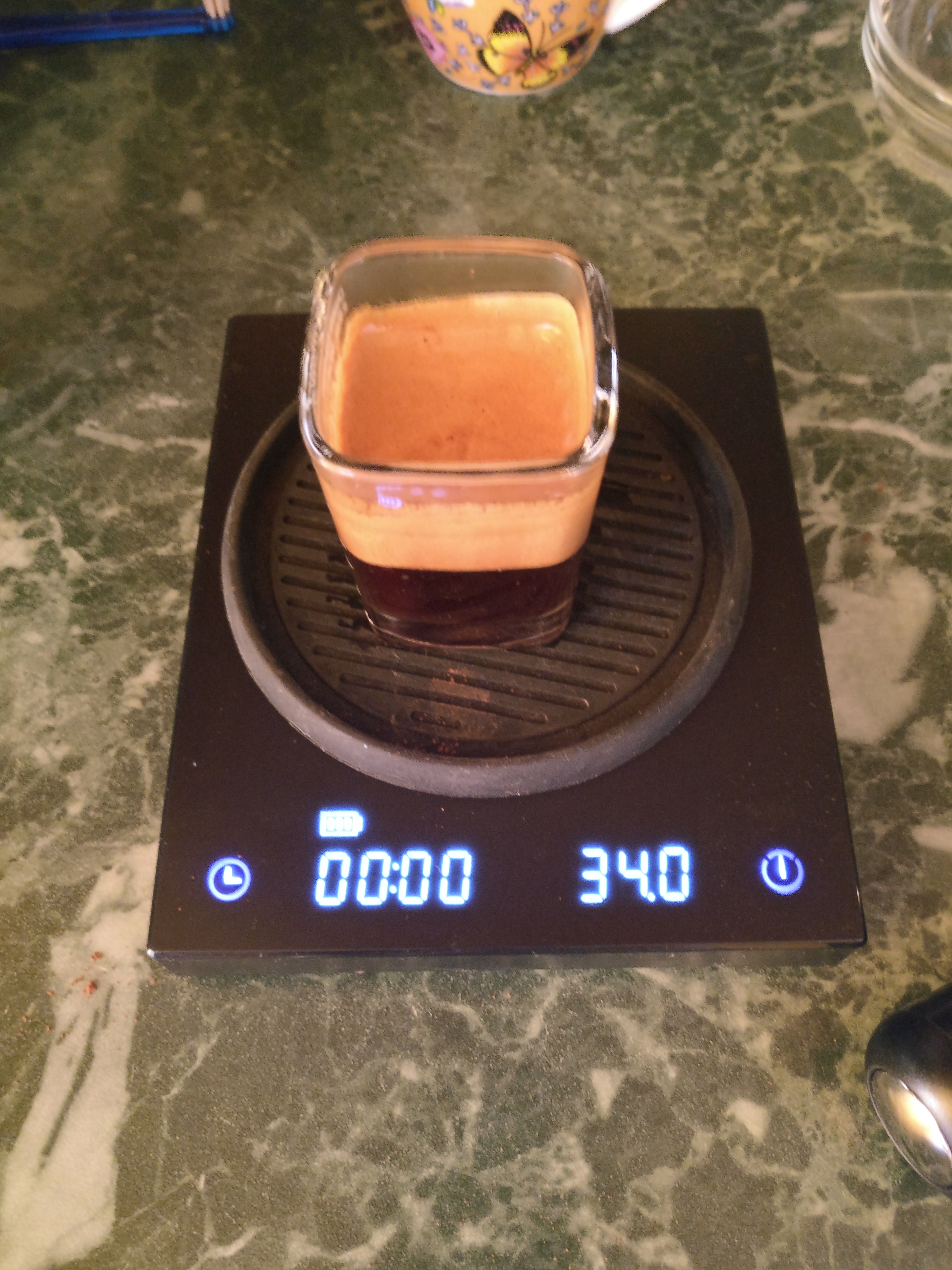

Вот вроде получается нужный выход за 25 сек. Если видео внизу не работает, то вот видео по ссылке -[ссылка]-

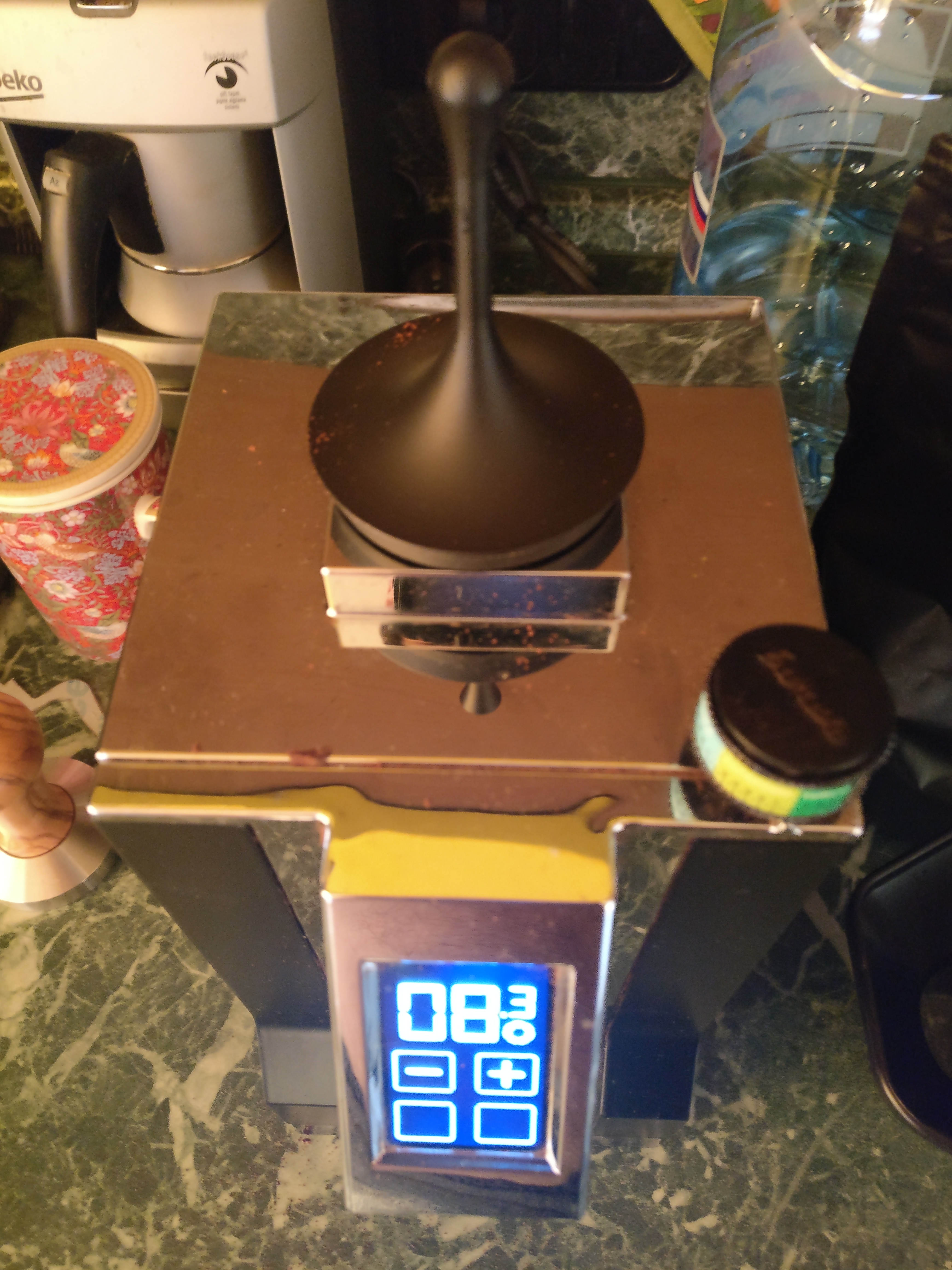

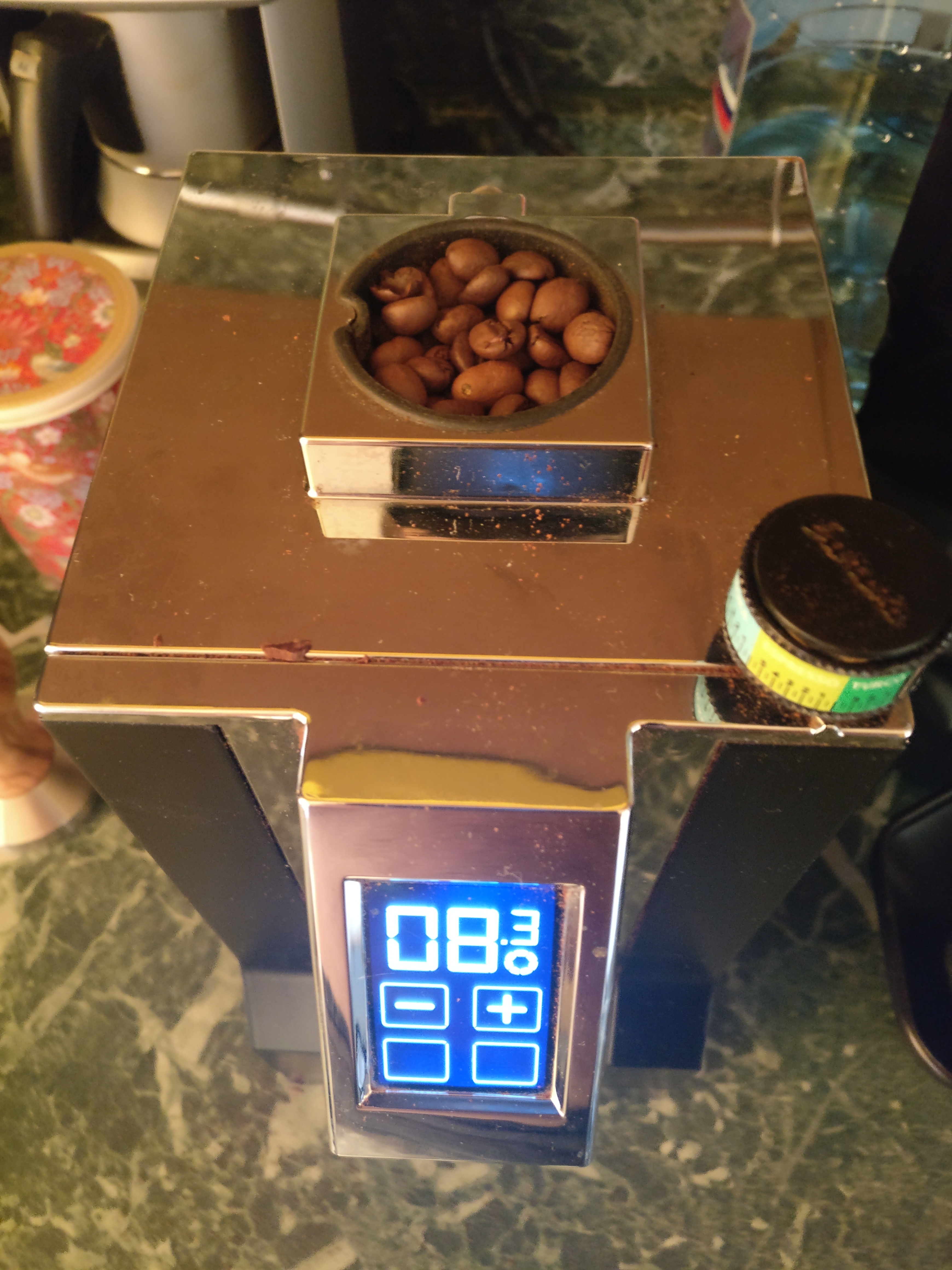

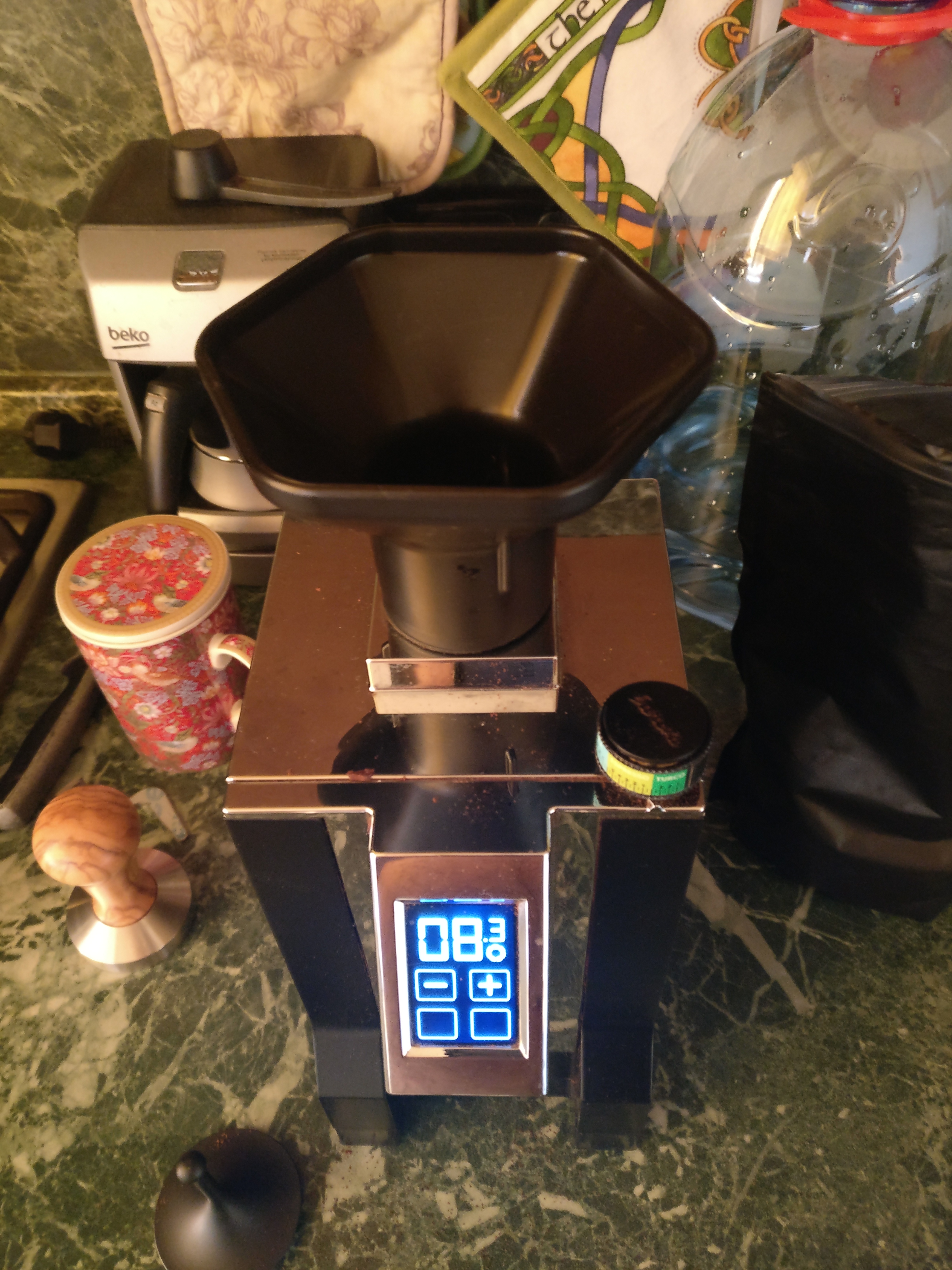

Замучался ставить снимать бункер, стал молоть без него, зерно засыпаю при помощи воронки от аэропресса.
В общем, нарисовалась проблема с молкой, а точнее с ее использованием для разных помолов. Регулировка для эспрессо нужна очень тонкая , и этот регулятор для нее неудобен, трудно попасть опять в найденный помол для эспрессо.
Эта проблема решается только использованием двух молок. В молке со ступенчатой регулировкой вернуться на прежнее значение не проблема, зато шаг регулировки никак не способствует такой тонкой настройке, как на бесступенчатой.

Ручная для альтернативы вас тоже ценой не обрадует... погуглите OE Apex

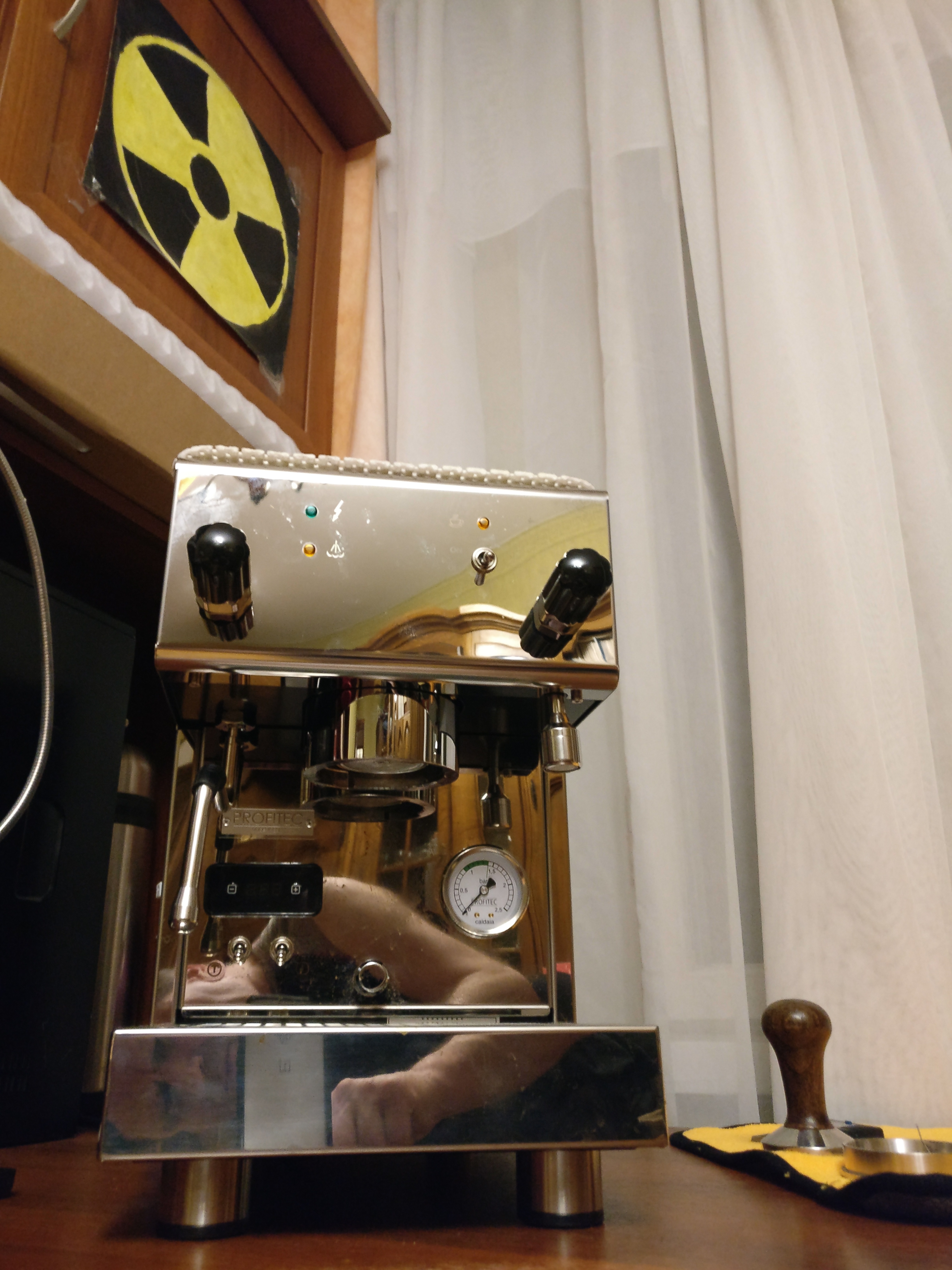

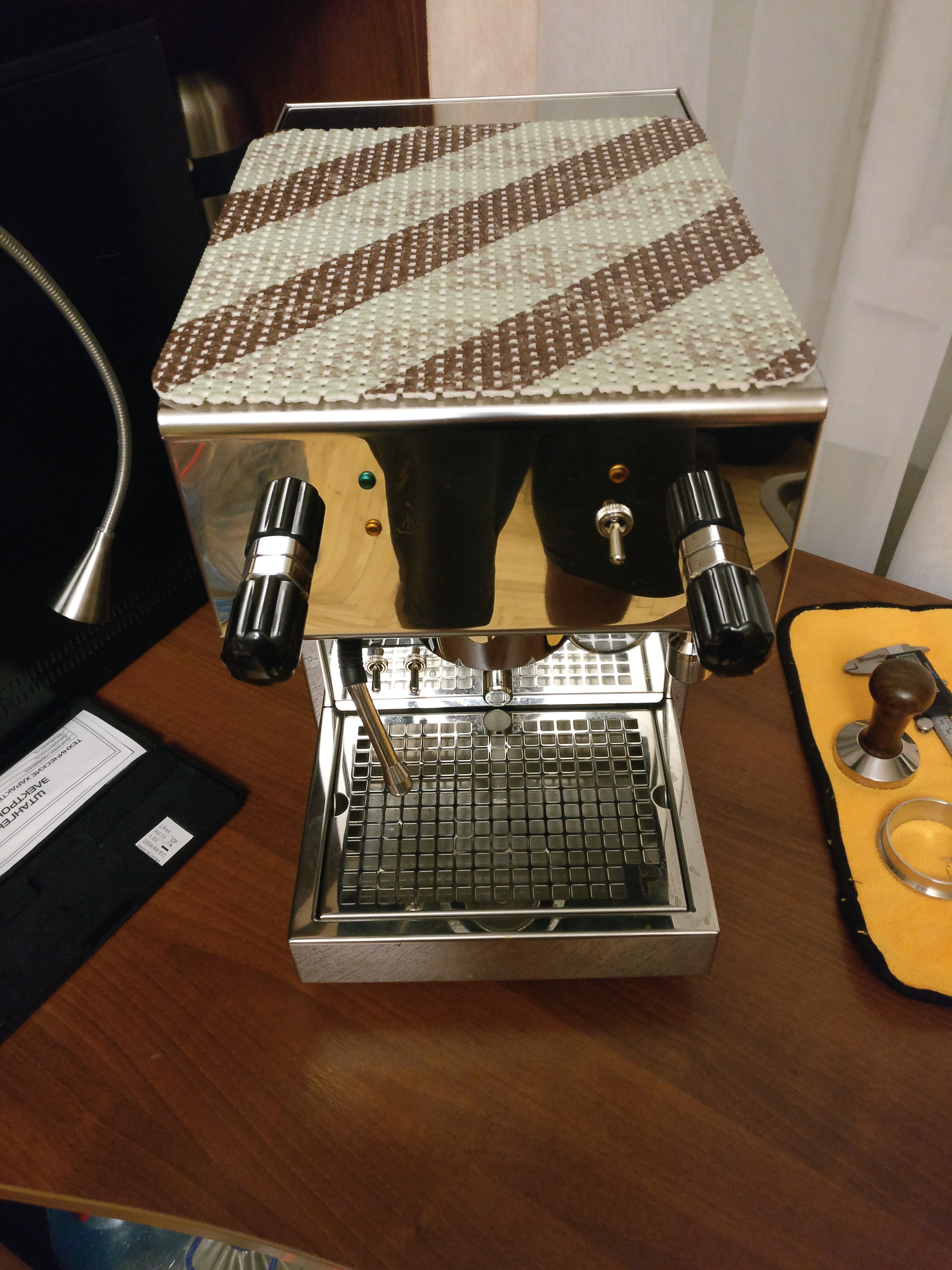

Положил наверх салфетку из пвх, по размерам идеально, чтобы не царапать, жалкооо... )) Пока отлаживаю технологию, стоит в комнате, я ж не могу супругу на неделю кофе лишить Уже полкило истратил...
xata.xata: Только увидел. Поздравляю с обновкой! Вкусных шотов!
Спасибо ! Пока она у меня так сказать в режиме отладки (моих рук) , в комнате стоит. А старая по-прежнему на кухне, эксплуатируется женой. Когда хотя бы по по минимуму налажу эспрессо, обучу супругу, только тогда заменю профитеком старую машину на кухне.
