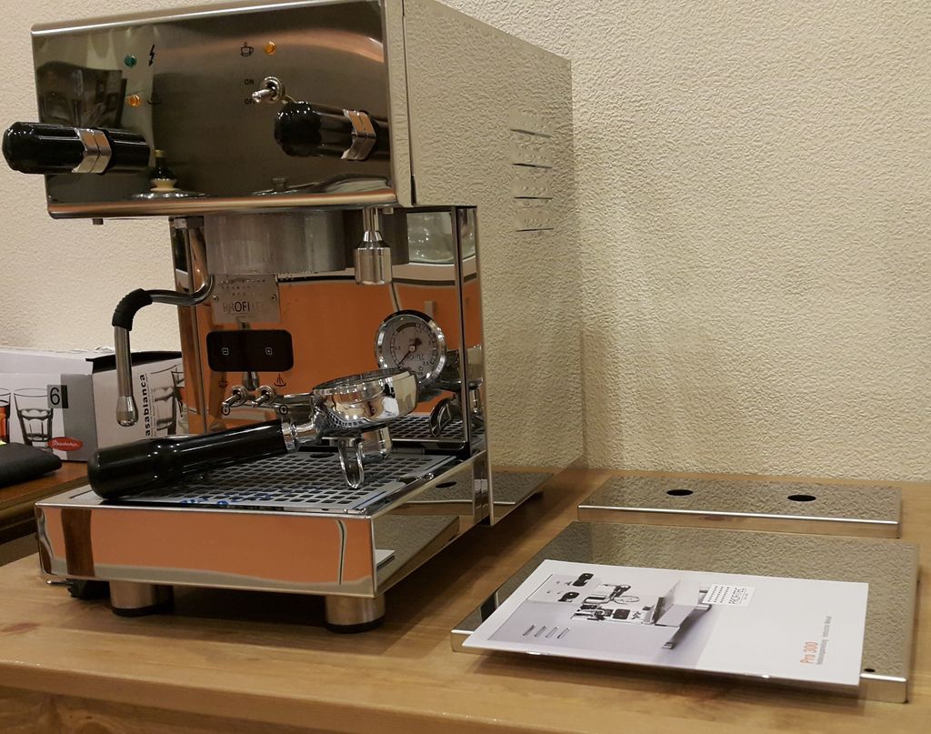

за последние пару месяцев форум сильно пополнился хорошими аппаратами ... люблю на вид группу e61 но и этот PROFITEC Pro300 очень радует (места сверху много)
О, супер! Я, как лицо заинтересованное, особенно жду особенностей эксплуатации.))) Сам ожидаю такой аппарат на следующей неделе. И тоже от Штоля))). Какое мы ему Рождество Профитековское организовали))

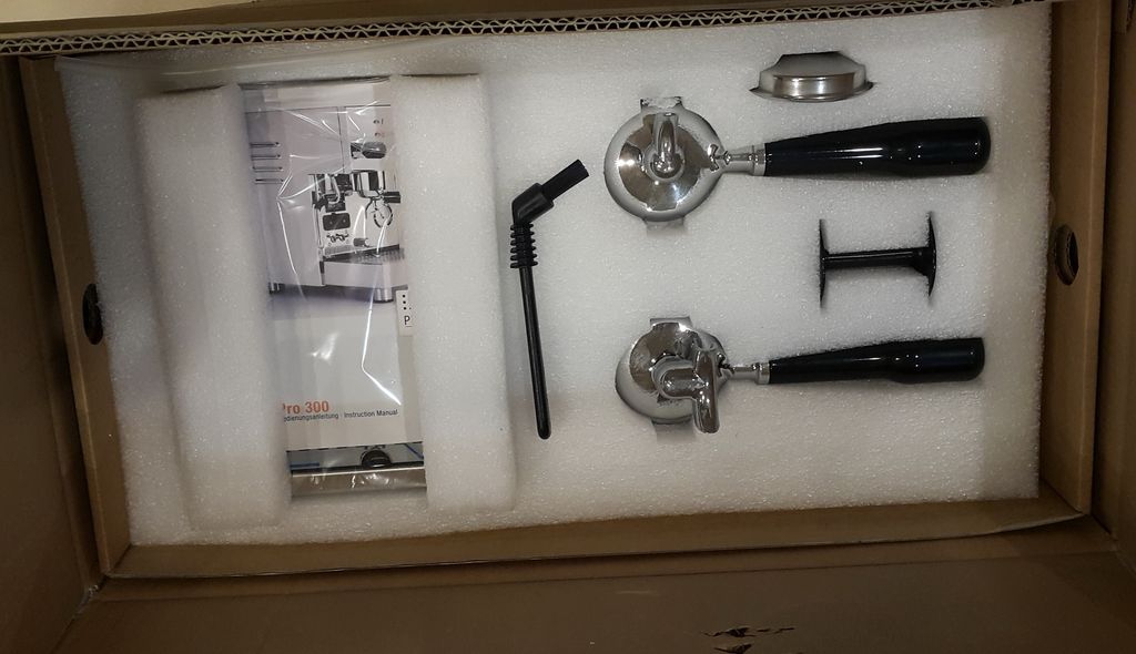

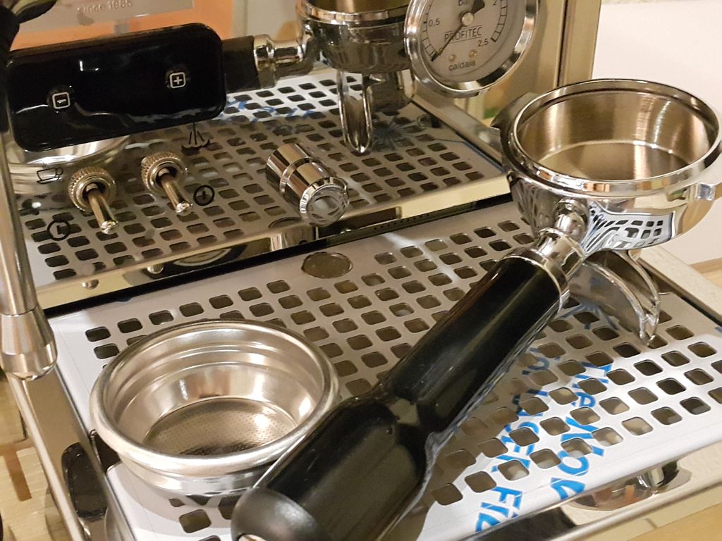

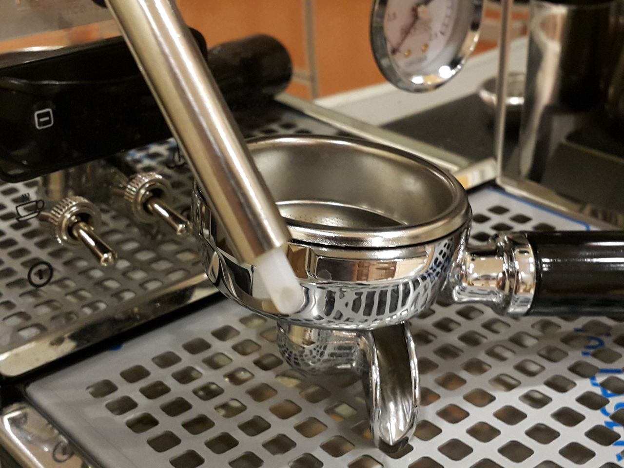

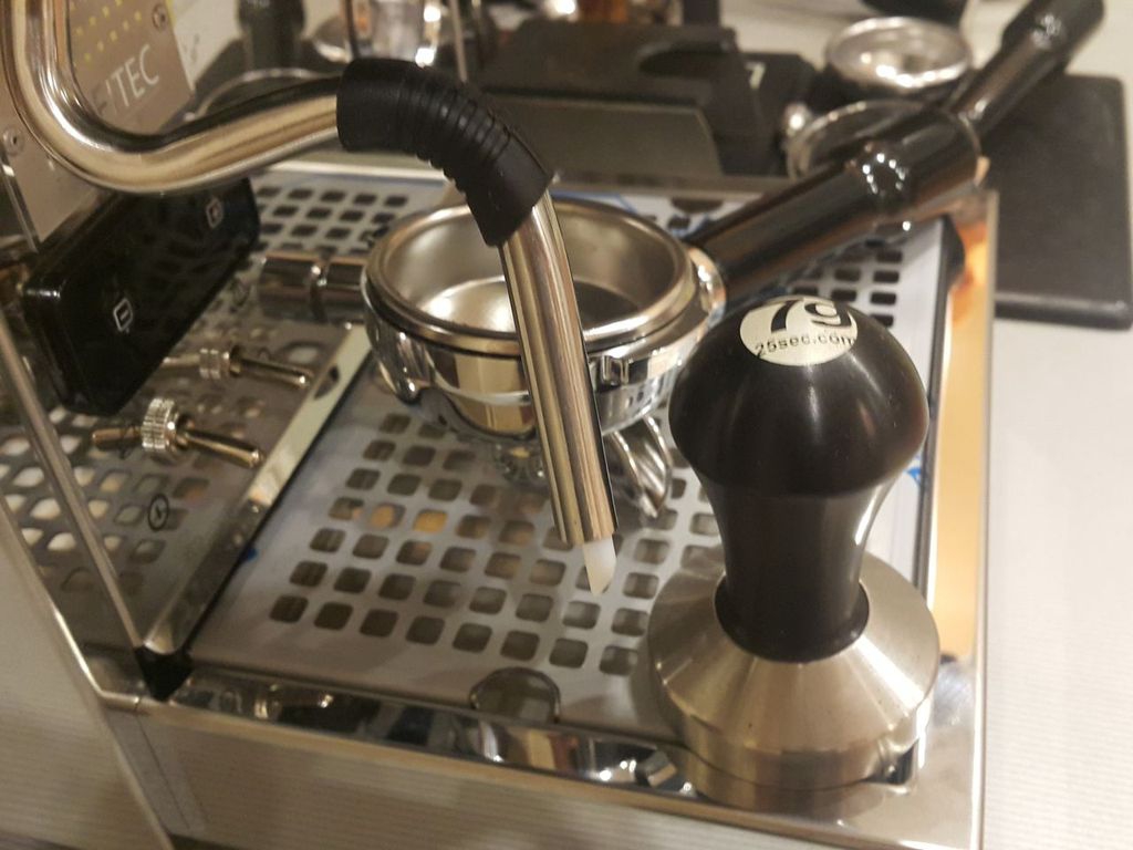

Как говорил кот Матроскин - "заработало". Спасибо Маркусу за дополнительную упаковку (посылка была одна). Кофе. Интересно, конечно, после теплообенника е61, как-то проще на первый взгляд: температура достигла 93 (действительно быстро от 5 до10минут) и готово. Ручки холдеров один в один "тидаковские" (эбонитовые)) Попытался воспроизвести дневной рокетовский пролив: 14.2 г, корзина имс - показалось горчее )). Молоко. Мда, надо приспосабливаться, читал у немцев о коротковатой трубке, но чтобы настолько..)) , надо питчер покороче, либо молока побольше. Пар. Достаточный, но влажноватый (все сравнения с Рокетом). У родной двухдырочной насадки дырки меньше. Сначала взбивал с ее помощью - свистит как соловей-разбойник (жесть) - взбилось, но перегрелось. Ввернул тидаковскую (ура, подошла) получилось лучше. Из трубки пара (см. фото) торчит пластиковая трубка (у "дешевого" Рокета все заподлицо). Попытаться выдернуть или обождать пока, - как думаете?
Zorg: Т.е. в каком смысле выдернуть трубку? Она же для пара. Я где-то видео смотрел, где Профитек 700 разбирали целиком и полностью по узлам. Так это трубка для пара. Нормальная, обычная. Видимо чтобы за железную можно было без проблем браться. Так зачем же ее выдирать? О_о
Т.е. в каком смысле выдернуть трубку? Она же для пара. Видимо чтобы за железную можно было без проблем браться. Так зачем же ее выдирать?
Эта трубка скорее всего для дополнительной противоожоговой безопасности, более смысла вне не вижу. По собственному опыту скажу что у меня пар стал сильнее и суше, после того как я извлек ее из трубки. Кроме того на паровике есть резиновая накладка как раз для того чтобы можно было браться за трубку.

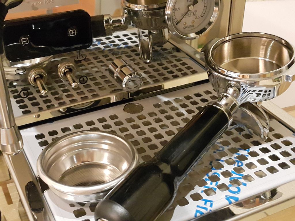

А комплектных корзин хватает или желательно прикупить какие-то другие? И если говорить о корзинах IMS, то какие подойдут к комплектным портафильтрам и по каким признакам их выбирать (смотрю на сайте -[ссылка]-

По поводу паровой трубки внутри. Тоже думаю у Рокета ее вынуть. Но в стоке стоят клипсы на обеих трубках. Честно ими не очень удобно трубку двигать. А вот такие резиновые гофры где взять для Рокета? Или все же клипса удобнее? (резина будет тоже нагреваться).
У вас клипсы были в наборе при покупке? У меня нет.
Паровые трубки разные и по форме и по диаметру( у VBM 8мм, у NS 10мм и прочих, бывают и 13,5мм). У именитых компаний имеются свои маркированные резиновые насадки. У NS, например, держатель 5см в длинну и посередине буква "N". Чаще встречаются менее длинные.
Лично мне нравятся держатели, которые использует в своих машинах Ранчилио. Они не большие и имеют высокий бортик оребрения, чтобы не обжигаться. Выглядят так:

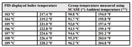

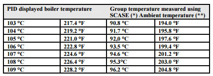

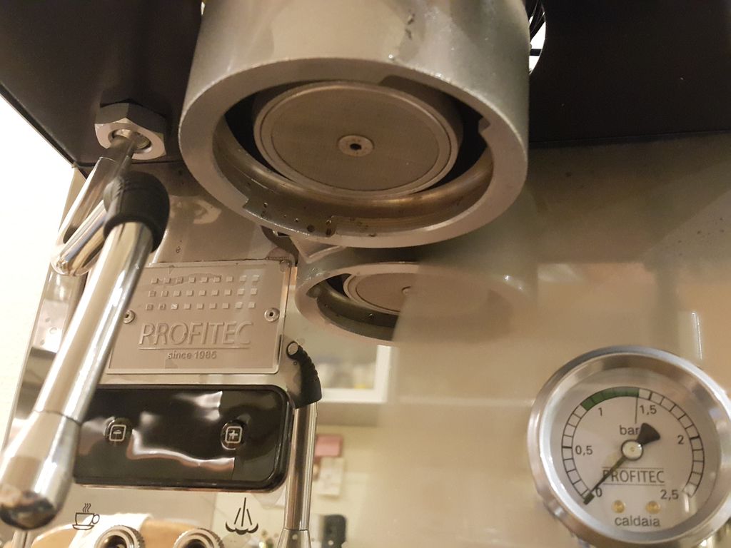

Задал вопрос Профитеку о показаниях индикатора ПИД (корреляция между температурой бойлера и на выходе группы). Получил ответ: The display of the Pro300 shows the temperature of the coffee boiler including a so called offset-temperature of “12°C. Example: Display say: 93°C Offset: 12°C Boiler temperature: 93°C + 12°C = 105°C at the measuring point
The offset of “12”C” is the result of our tests with scace device at the brew group. That means when the display say 93°C the water temperature at the coffee powder is 93°C, too.
Вот такой резалт: с учетом офсета показывается температура пролива.
z_av: Офсет присутствует на всех кофеварках с ПИДом, вот только стоит учитывать, что справедливо это для стационарного режима, т.е. перед проливом показания на дисплее соответствуют температуре будущего пролива. В ходе же пролива пытаться посмотреть отображаемую температуру не стоит, благо теперь он показывает время пролива.

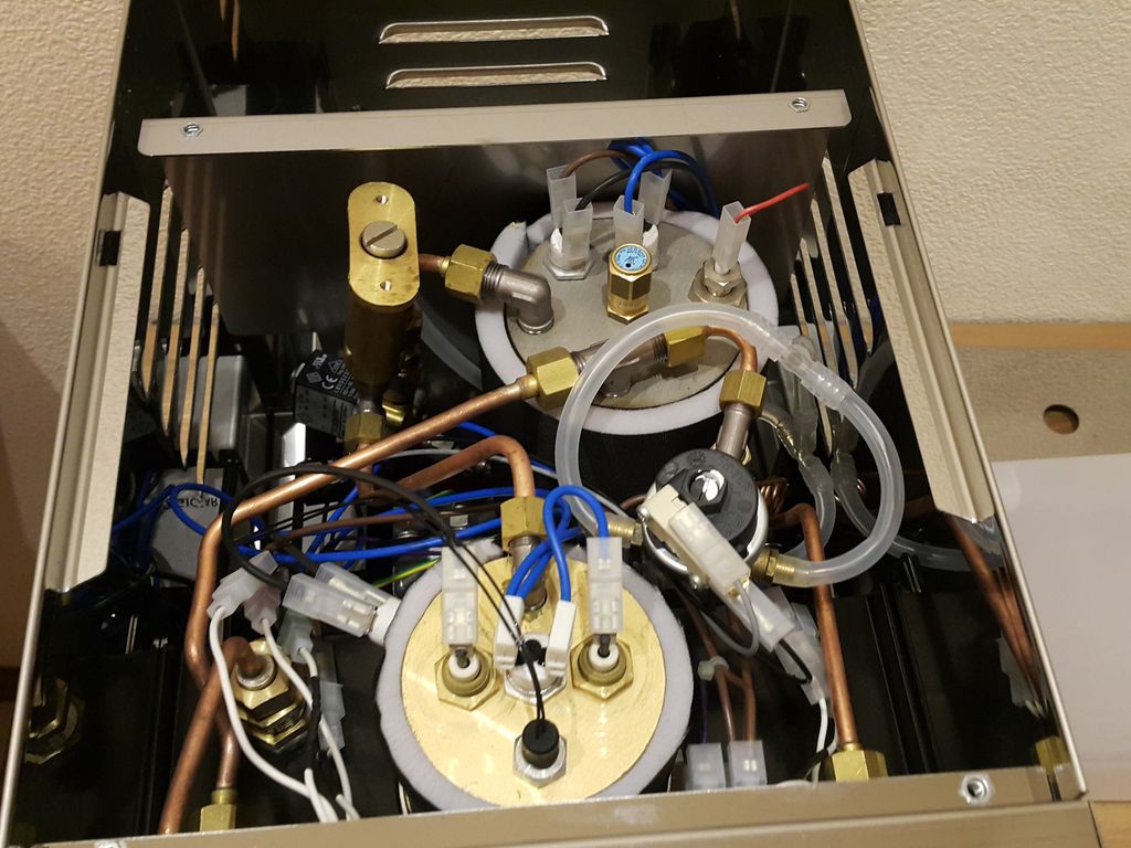

Я пока сушу девайс, уж третий день пошел
Зачем так долго, открыли бы корпус и посмотрели, что к чему, высохло бы быстро, тем более, что при работе кофеварки там будет все равно тепло и влажно.
Это правильно. Еще и в общих чертах можно ознакомиться с устройством машины. Тем более что в последующем все равно придется лезть внутрь. Либо из любопытства, либо из желания что-нибудь отрегулировать

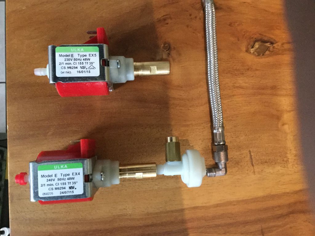

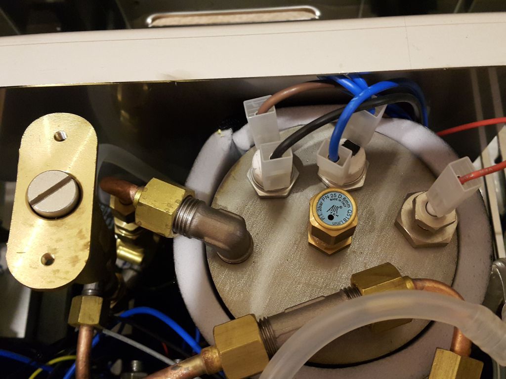

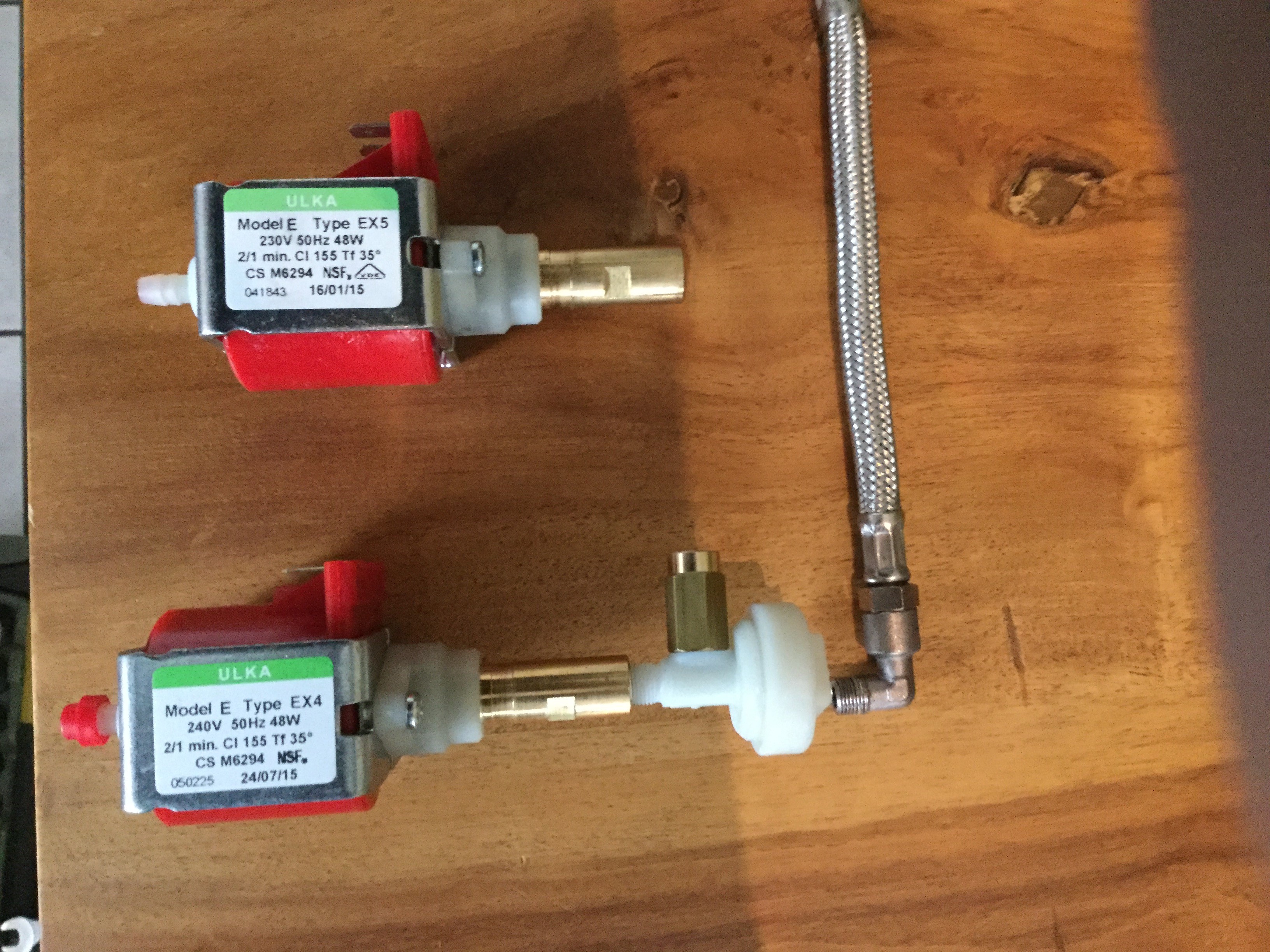

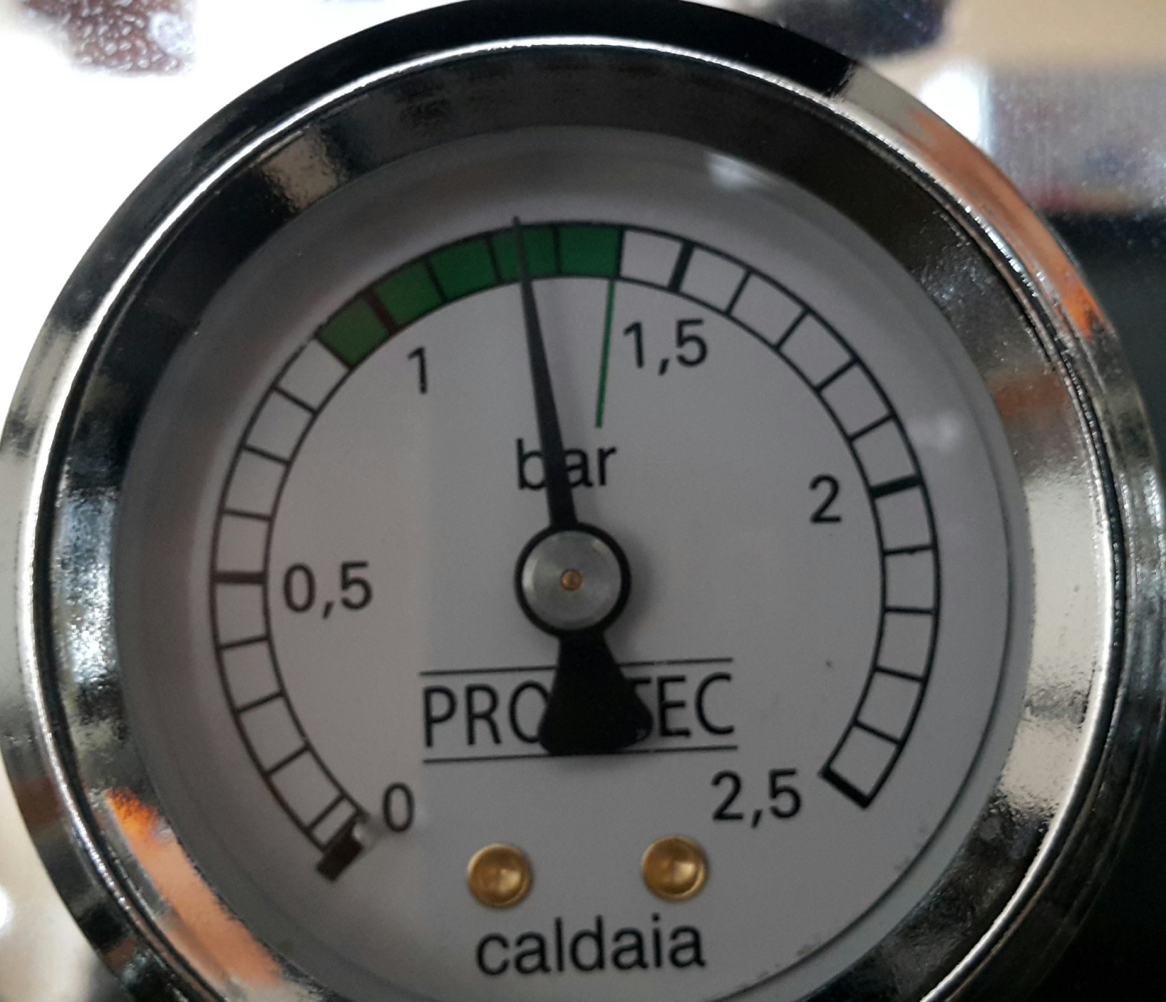

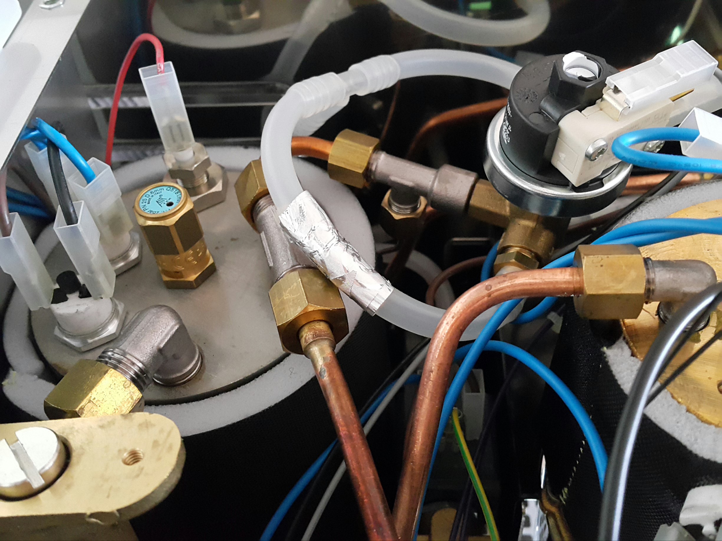

1.нет опыта владения пидом и отдельным паровым бойлером, посему вопрос: надо ли добавить-убавить давление пара (см. фото) и если да, то как? 2. немец на форуме ставил после Ульки мембранный регулятор давления и писал, что так то "вкуснее" (фото). Не могу найти, где купить? Спасибо.
Наиболее приемлемое и рекомендуемое давление в паровом бойлере для Р 300 1,0-1,3. У вас всё в норме. Если не читали, то наберите в Google Profitec Pro300 user experience на HB, автор Fausto,там найдете ответ и на вопрос о конденсате у вашей машины.
Менять давление имеет смысл только если не устраивает пар, у вас какое о нем мнение?
Давление изменяется настройкой прессостата, вращаете винт против часовой стрелки - давление падает, по часовой - растет. Выше 1,4 на пике ставить не стоит, может срабатывать аварийный клапан.
сделал такую обмотку на силиконовую трубку из "девушки Бок" (не реклама) в месте касания с горячим металлом, на всякий случай
Смысла в "обмотке" не вижу. Уж если так хочется подстраховаться, то накройте металлические патрубки какой-нибудь подходящей силиконовой формочкой для выпечки -[ссылка]- или обмотайте трубку кусочком силиконового коврика.

При взбивании уходит чуть ниже зеленой зоны, потом быстро восстанавливается. На питчер хватает с запасом. Какие классные удобные крутилки на машине, - заценил
