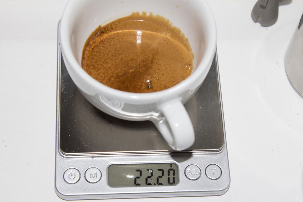

По поводу получающегося эспрессо могу сказать, что он получается без излишней горчинки, значительно мягче, чем у меня получался на Унике, вкусовые дискрипторы ощущаются отчетливо. Причем такой результат получается от раза к разу, без излишних танцев с бубном, в общем процесс приготовления стал достаточно простым и обыденным что ли. Скажу больше, наверное даже крамольную вещь, возможно даже в меня полетят тапки... В общем я с этой машиной перестал елозить скрепкой в корзине, а результат все равно остается стабильным. Конечно возможно не последнюю роль в этом играет ручная коника, но факт остается фактом. Например сегодня готовил двойной эспрессо:
Вполне возможно выход получился чуть меньше, чем того требуют стандарты, но результат меня вполне устроил. В общем машина устраивает полностью, никаких сожалений по ее приобретению не испытываю.

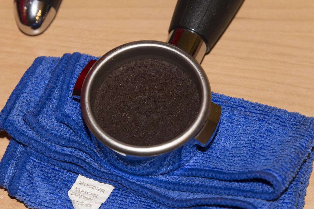

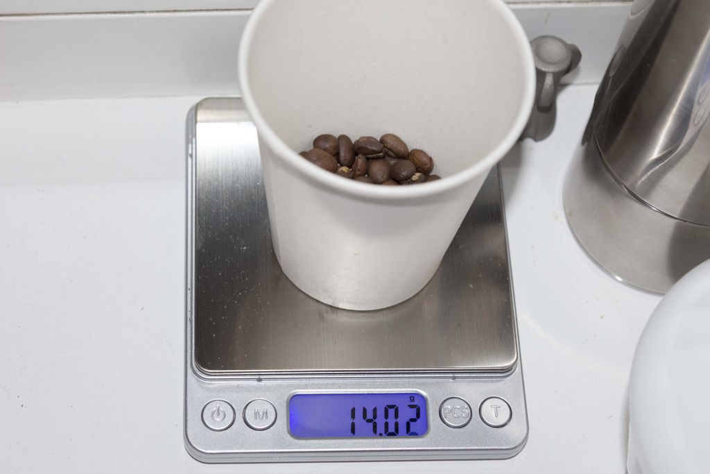

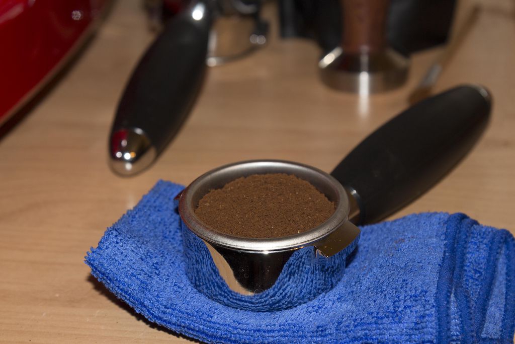

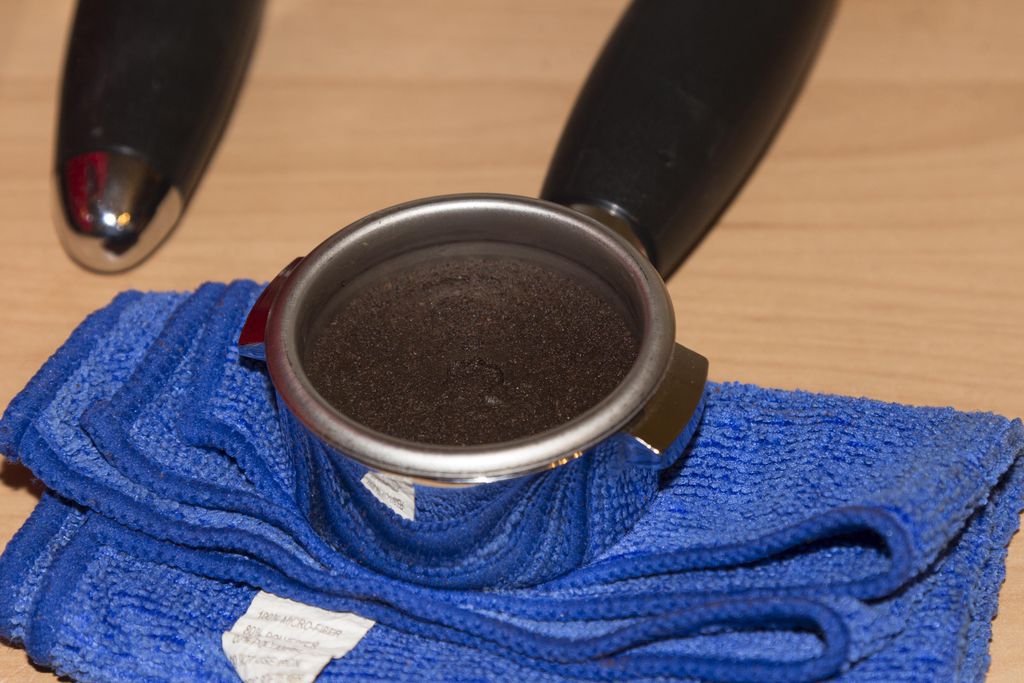

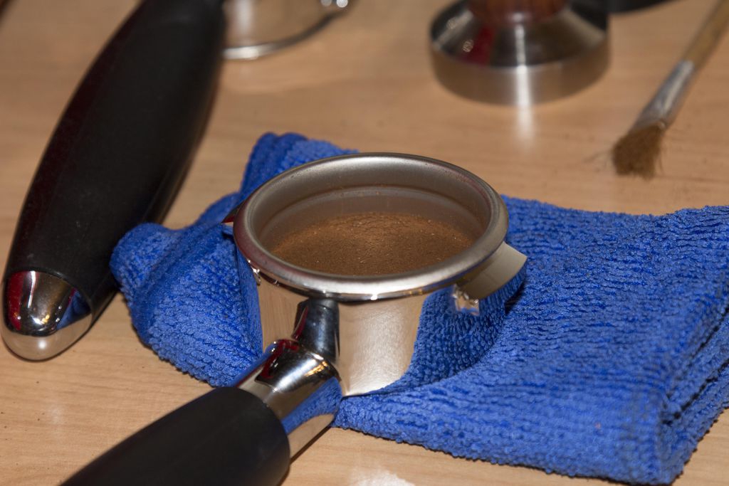

Судя по видео пролива — не помешала бы доза в 15грамм, очень сильно кофе светлеет, но по отпечатку на таблетке - все же 14 видимо оптимально. Просто у меня на чуть большей корзинке точно такая таблетка с 15ю получается.
А если поставить камеру предсмачивания? Сравнивать с Уникой, как с предшественницей, вполне логично, но если говорить о е61, то сравнивать надо с её связкой с ротационной помпой, а это совсем другое дело во вкусовом плане. Гораздо интереснее было бы услышать ваши впечатления от сравнения вкуса из Дрима и Профитека...
Естественно, что толщина таблетки в 53 мм корзине больше и соответственно "создать" условия для пробоя сложнее, но равномерности пролива это не улучшает, что наглядно демонстрирует начало пролива на видео. Вы попробуйте равномернее распределять, так,чтобы одна струя собиралась практически сразу после проявления и оцените вкус в чашке.

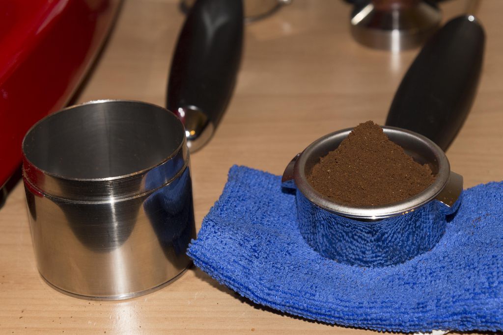

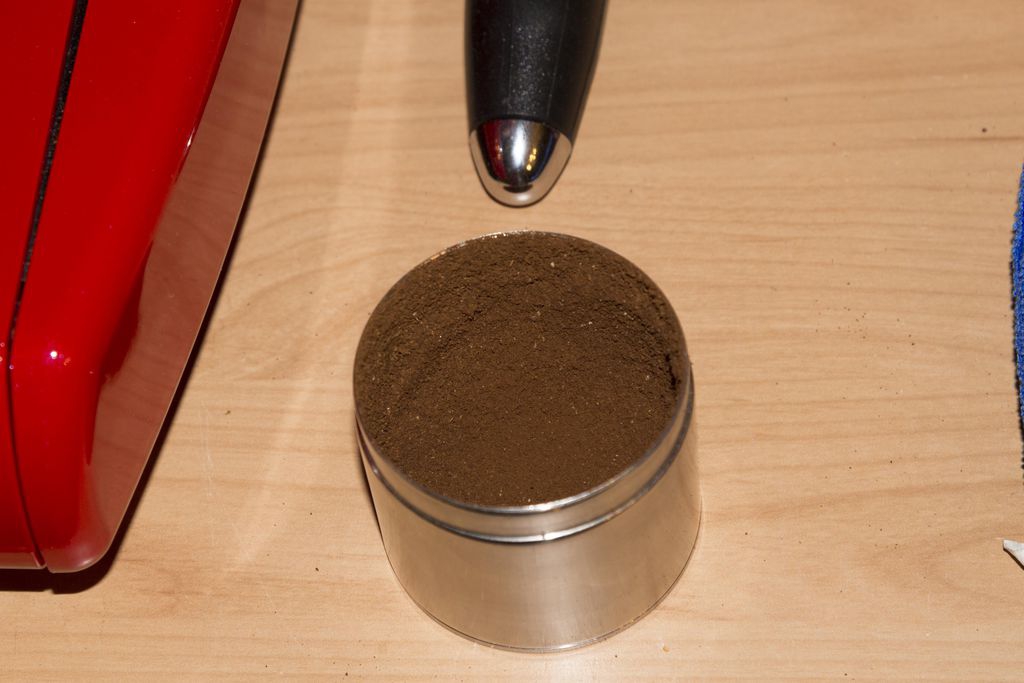

Немного не в тему. 14 гр молотого зерна занимают весь бункер в молке BJ? Он так мал? (просто нигде не попалась больше фото с наполненным бункером в других темах).
Машинка умеет выключать сама пролив исходя от заданного времени пролива? Или только вручную?
Laz: Думаю машина по аналогии с даллакортой выключает пролив исходя из дозы, тоесть запрограммированного объема воды, прокачиваемого помпой после opv (расходомер).
Не совсем понял, Вы имеете ввиду приемный стакан для молотого кофе? Вообще я молол и 16 грамм, все прекрасно помещалось. Пожалуй только для тройной корзины еще не пробовал молоть. Но что-то мне подсказывает, что все прекрасно поместится.

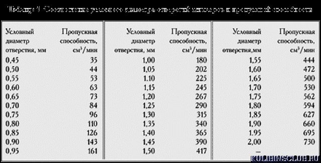

Пробовал разные, но 0.8мм как по мне самый интересный оказался.
Не совсем понятно, что подразумевается под 0,8мм ? форма жиклера и длинна отверстия влияют на пропускную способность. Для жиклера в группе перепробовал у себя разных кандидатов, но в моем случае остановился на условном диаметре 0.85 мм. Жиклер брал серийно выпускаемый, откалиброванный и промаркированный.
maki: сейчас то что на фото. Ограничитель потока на 400 мл/мин. Просто у меня такой трубкой организован подвод воды и вынос помпы из кофеварки. гаджия подключена к магистрали.
