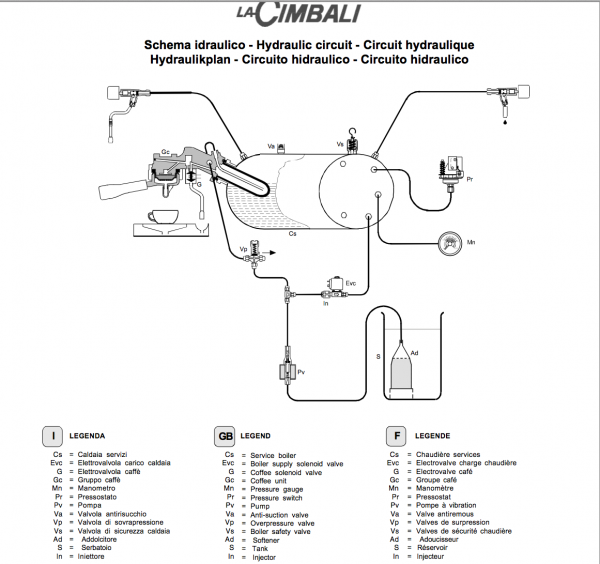

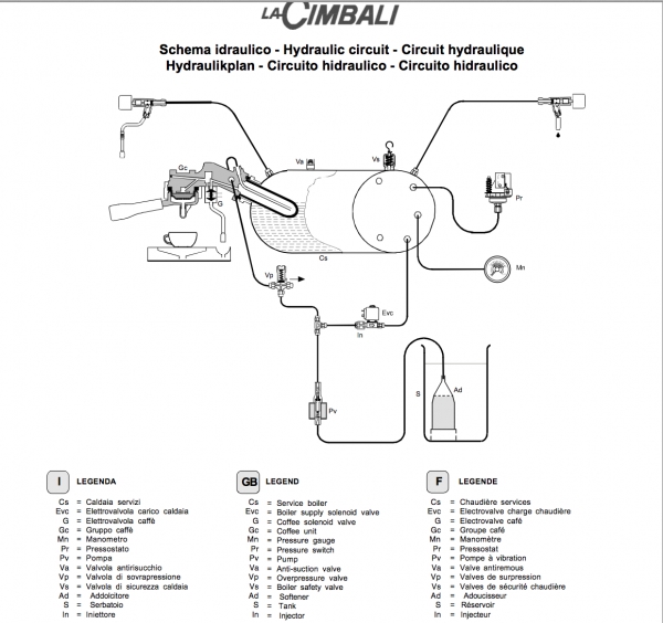

это теплообменник - вода должна непрерывно двигаться по кольцу за счёт конвекции. Термосифон - верхняя трубка к группе - группа - нижняя трубка - термосифон. Группа поэтому и перегревается и требует охлаждающего пролива. Раз группа остывает, то значит движения воды нет - какое-то препятствие.
Всем день добрый Владельцы младшего, поделитесь кто сколько проливов и каких делает при первом пользовании, ну скажем после утреннего включения. Я минимум час грею а потом еще проливами группу грею. И все равно первые 1-2 шота кислые, последующие отличные. У меня после долгого простоя больше не охлаждающий пролив а на оборот, чтоб нагреть. При этом шипящая вода группы не есть гарантия выхода на рабочую температуру.
У меня эта машинка недавно. Привык к Борк. Ждать час для меня не вариант. Как только поднимется давление и начинает срабатывать прессостат, делаю пролив через рожок, подставив чашку(чашки), чтобы прогреть и их. И начинаю отвешивать зерно(у меня кофемолка прямого помола, зерно храню в родном пакете от обжарщика, не в бункере),... Туда-сюда, минут через двадцать от включения делаю еще пролив для прогрева. Мелю зерно, пролив, и вперед. Кислоты нет. Хотя после приготовления этой чашки группа прогрета лучше, чем до . Но вот так сложилось. Простите, исправлюсь(может быть ). Пока не остановился на каком-то одном обжарщике или сорте.Недавно попался какой-то очень кислый.Как с лимоном,грей-не грей.Еле допил упаковку.Может сорт поменять,не отменяя мероприятия по подгонке машинки под себя?
У Вас своеобразное представление, что такое теплообменник и что такое термосифон. В работе термосифонного контура принимают участие обе трубки. А теплообменник вовсе не предполагает, что "вода должна непрерывно двигаться по кольцу за счет конвекции", это относится именно к термосифонному механизму прогрева группы. У Вас понятие теплообменника и термосифона перемешаны, и Вы, похоже, их не разделяете. Теплообменник может быть и без термосифонного контура. Так вот, у Джуниора теплообменный стакан есть, а никакого термосифонного контура нет, группа очень массивна и крепится прямо к бойлеру. Так что не стоит советовать искать какое-то препятствие в несуществующем элементе.
Diver6 Избегайте избыточного использования холостых проливов при прогреве машины. Просто прогревайте достаточно долго (я прогревал дольше часа - полтора). Если очень лень, попробуйте поднять температуру бойлера (давление на 0.2 бар). Да, и охлаждающие проливы не такие, как на машинах с термосифонным контуром. Возможно, они будут гораздо короче, при определенной настройке температуры бойлера можно вообще обойтись почти без охлаждающиго пролива, а проводить лишь т.наз. выравнивающий (как в однобойлерной машине), очень короткий. Но соответствующие температуры бойлера, подбираемые для таких режимов, на разных машинах разные. Развлекайтесь.
Lem: да, вы правы, спасибо за уточнение. Я просто не видел Чимбали в разобранном виде или гидравлическую схему. Посмотрел гидросхему - отличия от Е61 существенные. . Получается, что хронический недогрев группы, при нормальном прогреве бойлера, возможен при неадекватоной прокладке между бойлером и группой или отсутствии циркуляции воды в термостакане. Может простая декальцинация термостакана поможет?
Вряд ли там есть хронический недогрев группы. Группа нагревается от контакта с бойлером, теплообменный стакан определяющей роли не играет. Да и следующие за первым проливы удовлетворяют автора. Вполне возможно, что попытка побыстрее прогреть группу холостыми проливами, наоборот, приводит к охлаждению группы, а потом в связи с ее большой т.н. термической памятью, ее снова нужно долго греть. Такой нагрев происходит более эффективно при рабочем проливе, когда вода задерживается в группе. Поэтому последующие рабочие проливы оказывались более удачными. Можно добиться подобного эффекта, производя при разогреве бэк-флаш вместо холостого пролива.

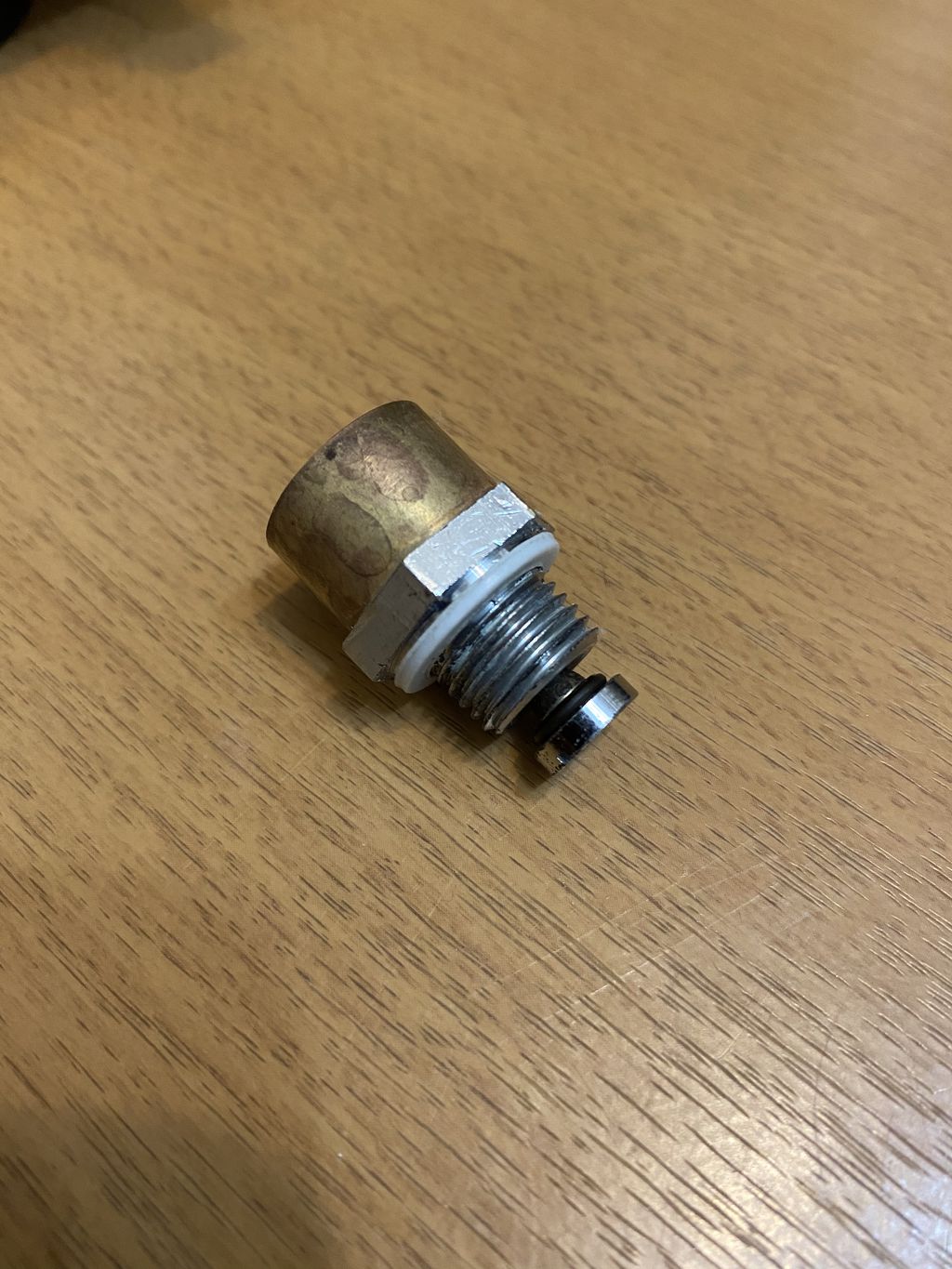

приветствую форумчане! Я недавно приобрел себе тоже машинку в достаточно запущенном состоянии и решил попытаться ее восстановить. Бэкграунда в этой теме у меня нет, рассматриваю как приятное хобби, поэтому за терминологию или глупые вопросы заранее простите.

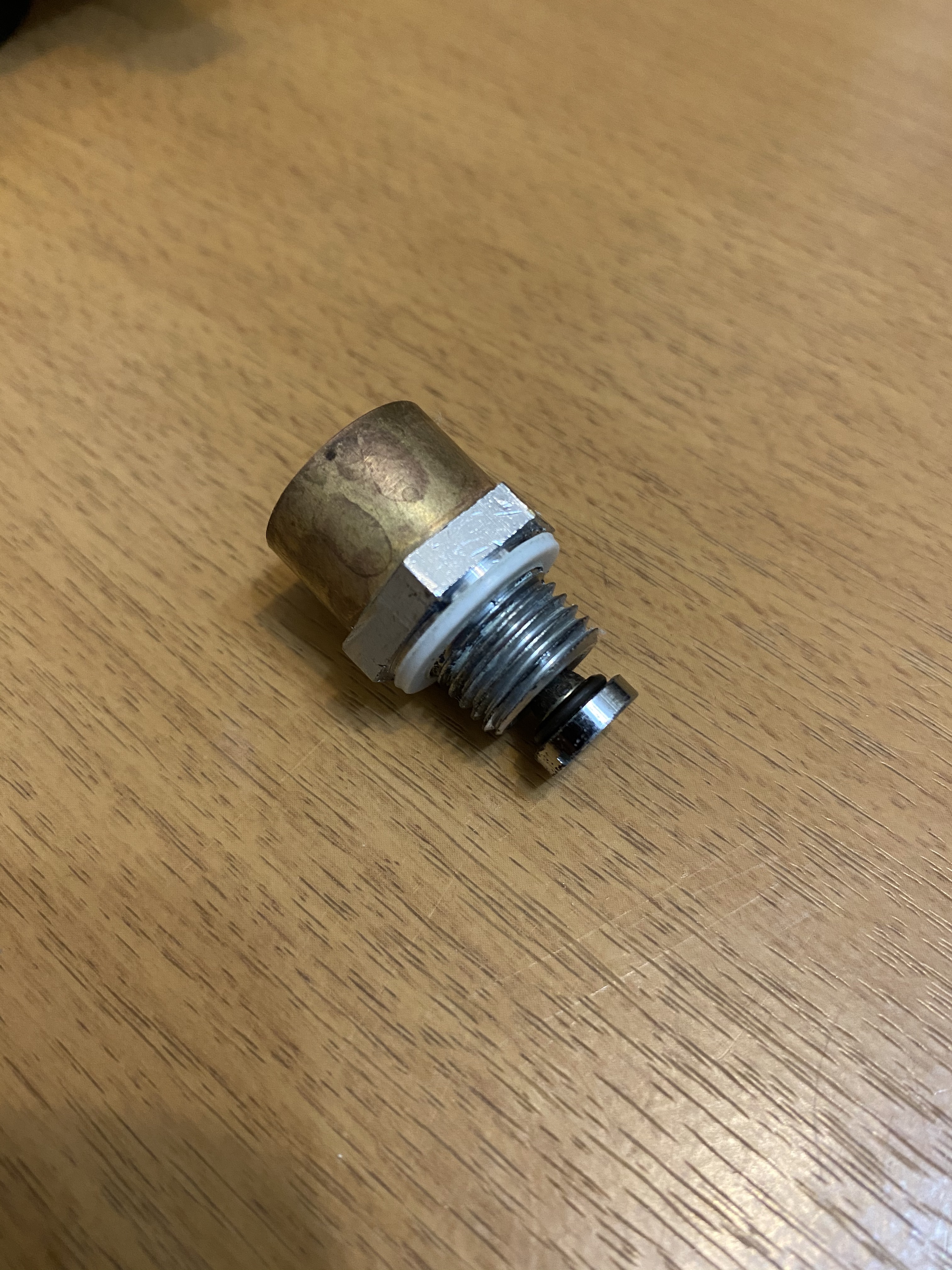

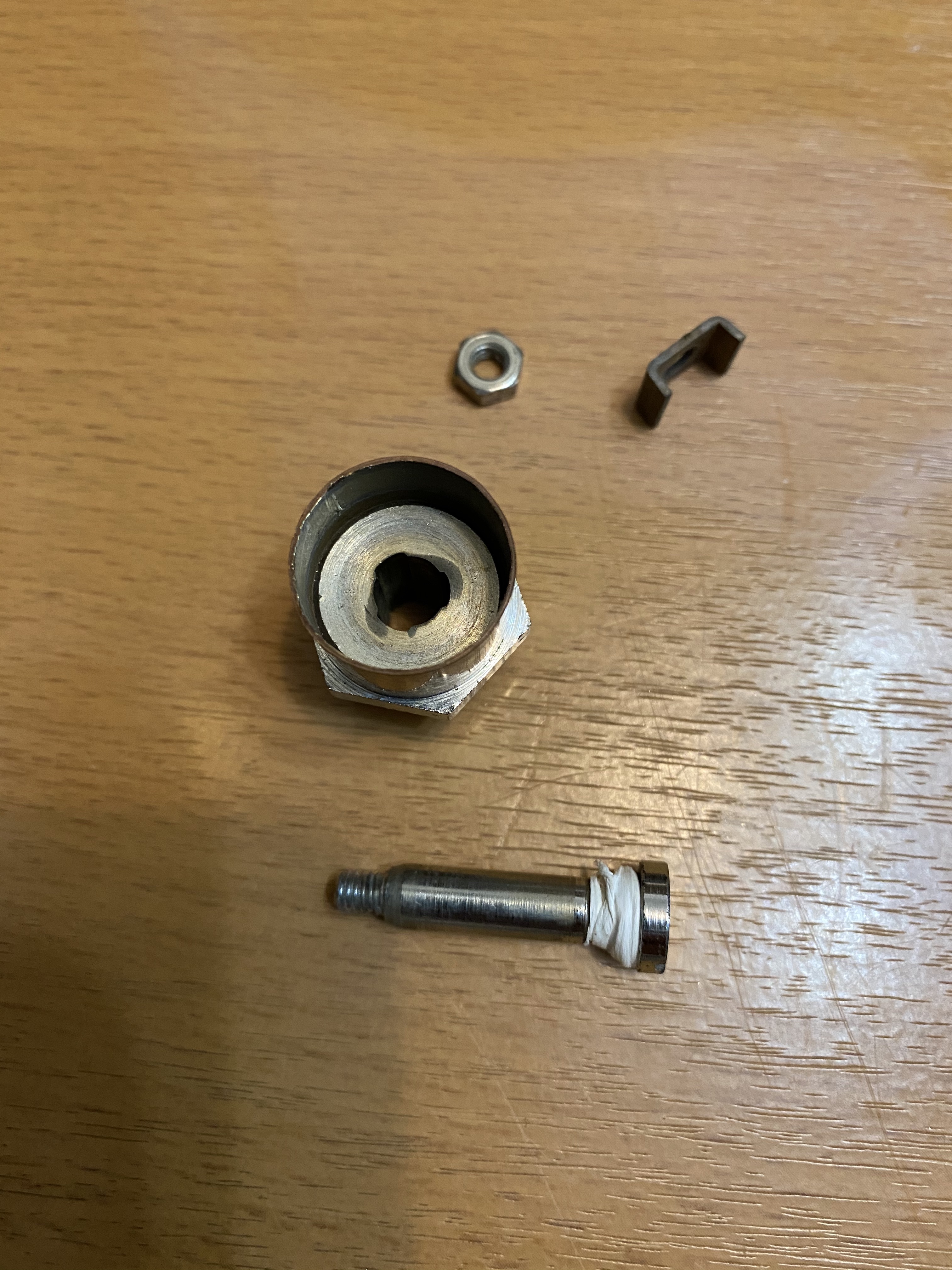

В общем, избавился от накипи в машинке. Собрал ее и вот какие вопросы возникли: 1) постоянно шипит anti-depression клапан, то есть на всём протяжении работы он стабильно шипит. Наверняка, так не должно быть. Куда можно смотреть? 2) контакты к тену были подключены через остатки термостата, я поставил туда 130 градусный новый термостат. Вроде по мануалу такой там и должен быть? 3) На манометре даже когда не включен пролив кофе - показывает давление 0.8. Это же тоже не вполне порядке? 4) Ну и вопрос по поводу проводки - есть 5 контактов, которые никуда не подключены. Может тоже сориентируете что это и куда?
coffee_junior: 1) Антивакуумный клапан шипит потому что видимо при декальцинации вы ему уделили мало внимания, его необходимо очистить от загрязнений, отложений. 2) Какой там стоит термостат не в курсе, но примерно около того, если не срабатывает то все ок. 3) Посмотрите гидравлическую схему выше, манометр подключен к бойлеру, показывает давление в бойлере, а не давление пролива, как вы могли подумать, по манометру можно примерно ориентироваться при настройке прессостата. 4) Это провода для заземления всех элементов конструкции, корпуса, рамы, бойлера и тд. Для безопасности, защита от поражения электрическим током. Желательно подключить.

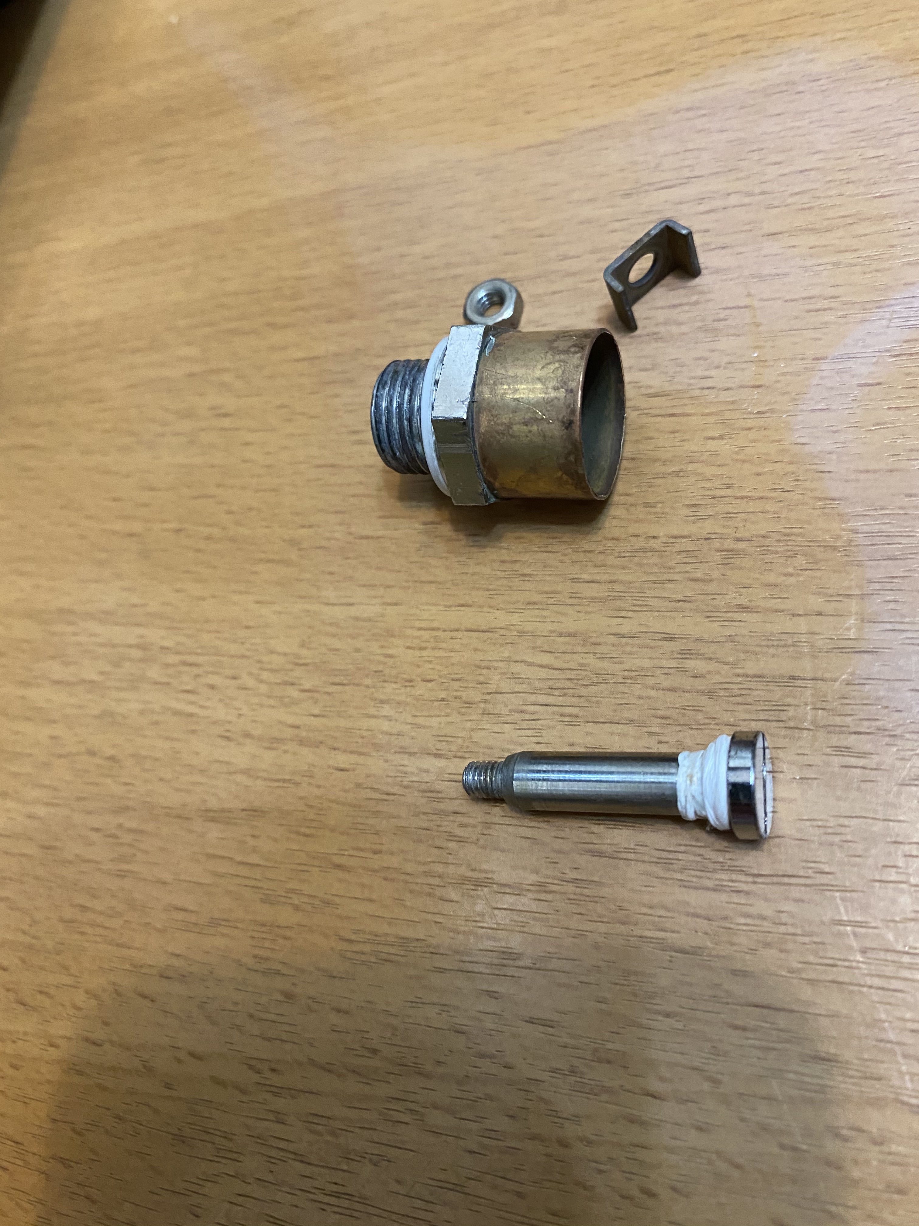

спасибо больше за ответы! Разобрал клапан - он был зачем-то обмотан фумлентой. Удалил ее, почистил, но все равно складывается ощущение, что чего-то в этой конструкции не хватает. Поставил на место и все равно постоянно эффект чайника) И еще один наивный вопрос - новые поколения этой машины уже идут с ротационной помпой, какими-то простыми манипуляциями замены болт в болт - это возможно сделать?
Клапан у вас не закрывается, в верхнем положении штока он должен герметично закрывать отверстие. Самое простое решение купить новый антивакуумный клапан. Подойдет любой с соответствующей резьбой -[ссылка]-
Есть две модели S/1 с вибропомпой и баком для воды DT/1 с роторной помпой, с подключением к водопроводу плюс возможность запрограммировать разные объемы пролива, например на одинарную и двойную корзину.
да, спасибо, купил клапан атмосферный 1/4, все решилось. Теперь мучает вопрос как померить и настроить давление? Единственный вариант рожок с манометром?

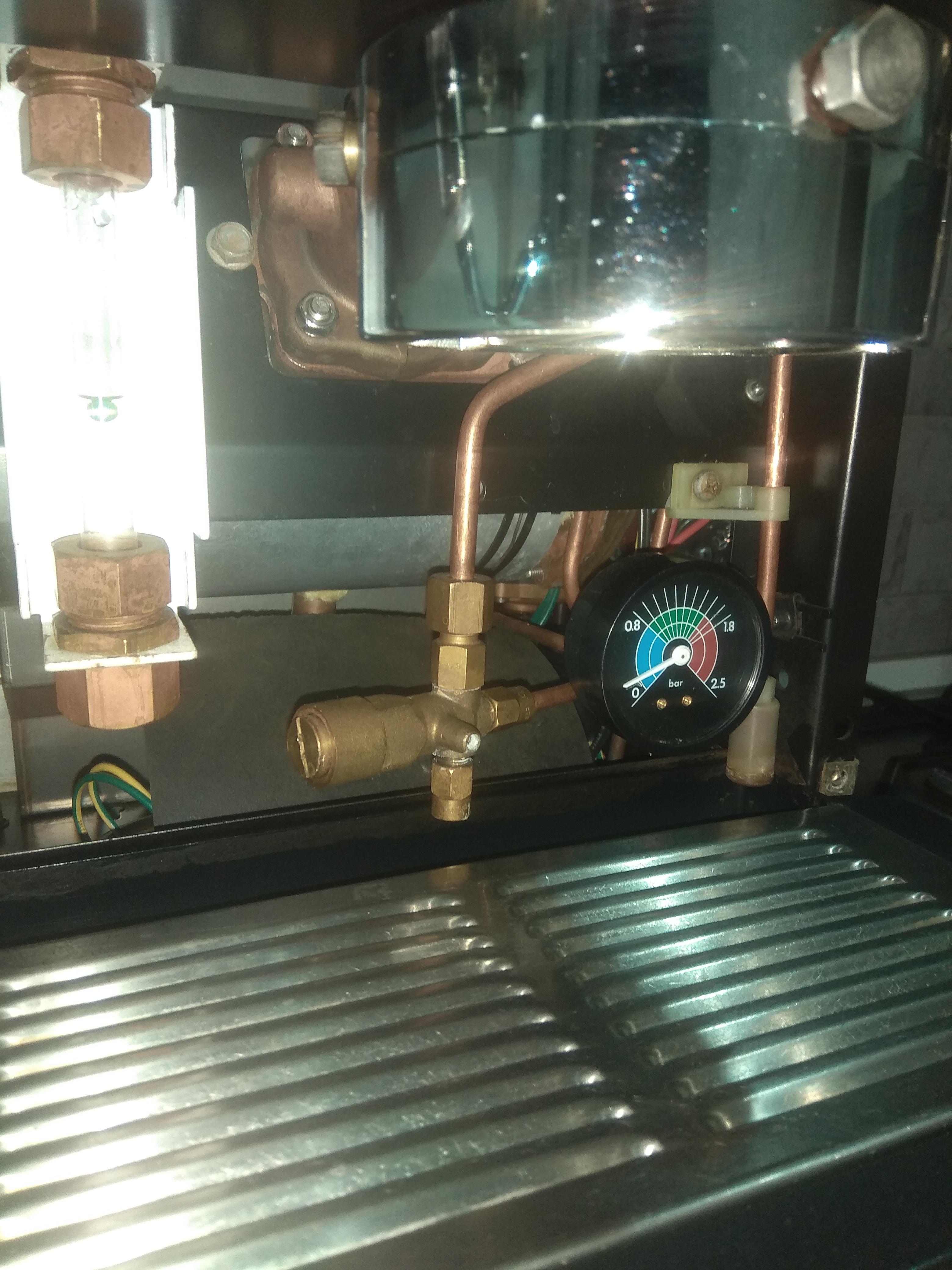

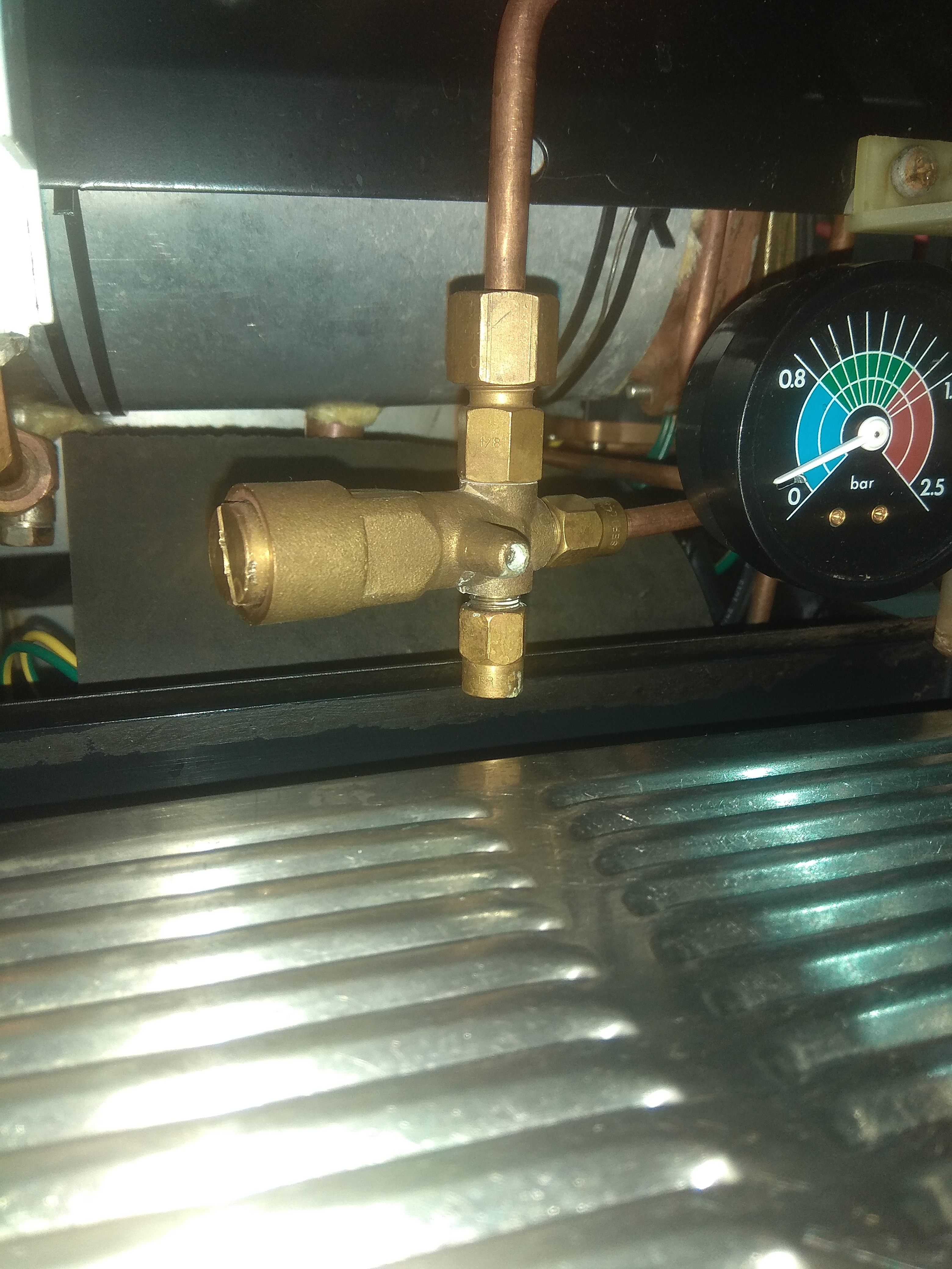

И еще один вопрос - манометр на самой машине показывает давление для пара? Он статично и на холодную, и на горячую показывает 0.85. А зеленая зона достаточно большая. Какое оптимальное значение здесь?
Что значит статично? В холодном бойлере манометр должен показывать 0, на прогретом циклически колебаться в пределах гистерезиса прессостата, это около 0,2 бар. Давлерие в бойлере стоит ставить минимальным, при котором еще комфортно пользоваться паром.
стрелка застыла в этом положении - и в выключенном состоянии, и в прогретом
заменил на новый, теперь давление отображается корректно. Но по ощущениям много для пара. Не подскажите чем регулируется давление в бойлере? Как его уменьшить?

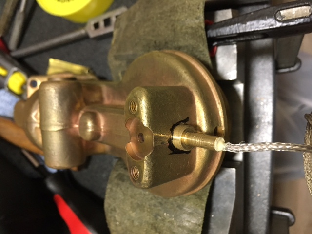

Jesusinside: Можно попробовать датчик pt100 с резьбой М6 и длиной датчика 50 или 30 мм. Например Али еще не помешало бы замерить диаметр канала чтоб датчик точно влез.
Всем привет еще раз. Имею La Cimbali m21 Junior S1 with dosing device, сделал ей полное ТО, заменил расходники, жду термопару чтобы вкрутить в группу и контролировать температуру воды при проливе. Хочу поставить вместо вибро помпы роторную (благо лежит одна вместе с мотором про запас), может кто подсказать как это сделать. Премного благодарен!
