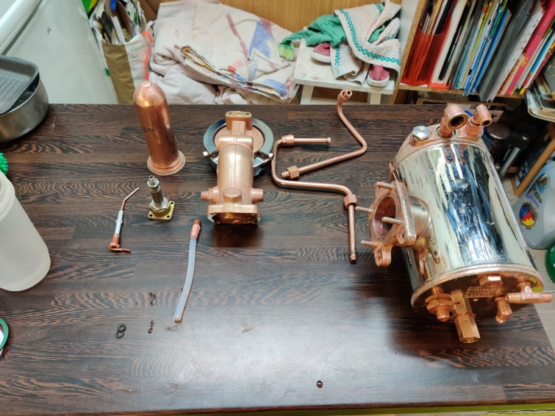

всем вечер добрый немного почистил свою машинку , хотя при покупке мне говорили "только после сервисного обслуживания" -- в общем "не бит не крашен"
Работает отлично, даже что-то приличное получается в чашке . Возникло пара вопросов. 1. Помпа набирает давление медленнее чем на Gaggia, на гаджии ка кто сразу давило. Хотя пока это только плюс, нет каналов в таблетке. Может это специфика машины? 2. Таблетка на выходе мокрая, может даже с остатками воды с верху. Опять таки на гаджии была сухая. Трехходовой клапан проверил, прокладки между ним и группой поменял. 3. Материал что здесь советовали для утепления бойлера, на отрез найти не могу. А рулон дорого и нафиг не нужен. Чем еще можно утеплить, минвату не очень хочется, а все остальное в строй-магазинах до 100градусов. 4. Есть ли смысл ставить сетку душа IMS, у меня при проливе пара струек а не дождик.
