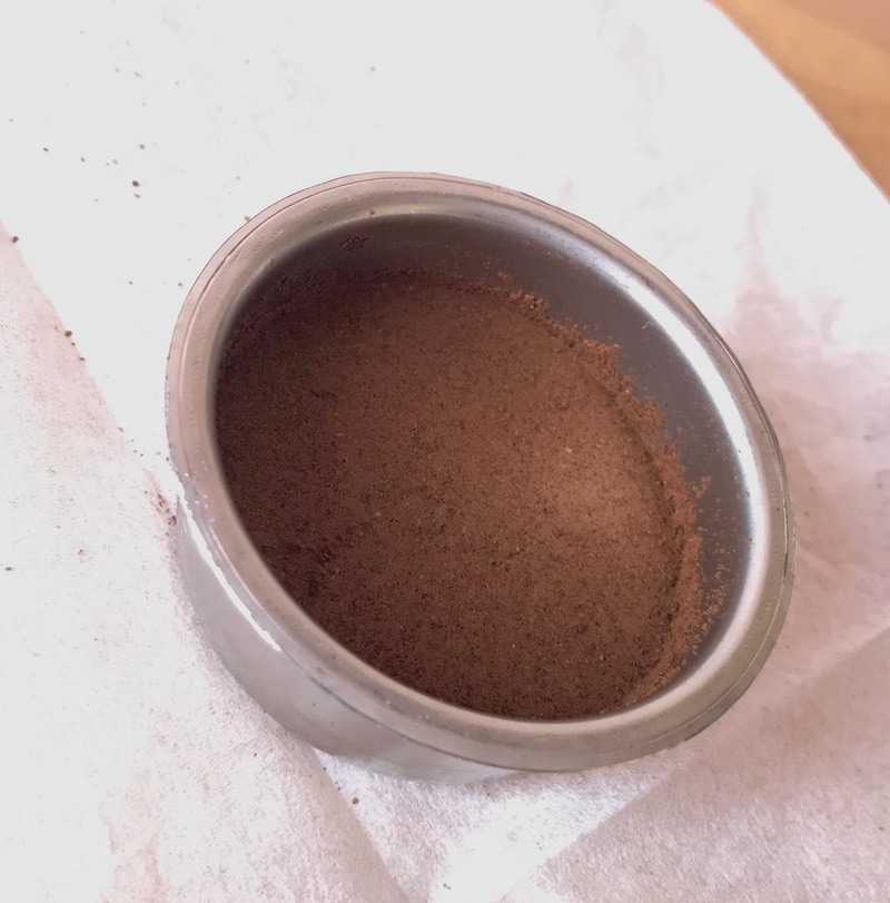

Пока решил потренироваться с остатками старого зерна покупного. Но ничего хоть как-то приемлемого пока не удалось получить.
Читал вроде статьи, пошаговые инструкции, советы, смотрел видео и т.п. но мне, как полному профану в этом деле пока сложновато.
Кофе выливается очень легко и быстро при этом он горький и пить это нельзя.
насыпал в двойную корзину 16г. кофе (молол перед варкой на своей кофемолке сначала на отметке 4, потом на отметке 7 - результат одинаковый.
Вопросы:
1) сколько грамм кофе насыпать в двойную корзину? или визуально сколько? там есть мерная ложка. Но 2 ложки - вроде мало.. 2) что делать с помолом при ужасно горьком кофе и быстром проливе?
мне казалось, что горечь такая адская должна быть при медленном проливе, а у меня, хоть я и не спешно опускаю ручку, слишком легко он выливается и горький
советы от TMN -[ссылка]- читал и другое, но пока не доходит.

сейчас попробовал 10 г. помол самый мелкий. - результат тот же примерно: очень горький кофе течет тонкой струйкой при опускании рычага никакого сопротивления нет - что вверху его просто держишь - тонкой струйкой течет, что опускаешь - тот же результат.

попробовал 14 г. самого мелкого помола, темперовал,как советовали. приподнял рычаг на половину (пришлось держать его в этом положении, так как он стремится вернуться обратно) поставил рожок, поднял рычаг через 5 сек потекла тонкая струйка слева (справа ничего). по вкчу всё примерно также...

кофе очень концентрированный горький получается, но совсем не густой, рычаг опускается практически без усилий. при поднятии рычага через несколько сек тонкой струйкой сам начинает течь
сейчас попробовал с одинарной корзиной. С ней при поднятии ручки уже дольше не появлялось кофе и при опускании рычага было усилие.. Но результат тот же - горький очень крепкий кофе
пока не понял, куда дальше двигаться в экспериментах..

Кофемолка значит неспособна на этом зерне обеспечить затык кофеварки. Ждите свежего кофе и равномернее распределяйте кофе. Вот как варю я -[ссылка]- может что то поможет. -[ссылка]-
nifty5: У вас в комплекте с молкой шли шайбы. Вот их надо подложить под маленький вращающийся жернов так, чтобы при минимальном значении помола жернова почти касались друг друга. Это называется калибровкой жерновов под эспрессо.

а почему с одинарной корзиной с усилием уже опускается рычаг?
Предположу: как раз потому, что таблетка в одинарной корзине плотнее прилегает к сетке душа и не размывается. Поэтому нет её пробоя и пролив идёт правильнее, с бОльшим усилием на рычаге.

Не должно быть плотного прилегания таблетки к сетке душа. При намокании таблетка разбухает. Если места для разбухания не оставить - будет нестабильный результат, быстрые каналы и горечь там, где ее должно быть.

Про горькую жижу - если напиток плотный и тягучий, а проливается с заметным усилием на рычаге - вы все делаете более-менее правильно и дело исключительно в магазинном кофе.
Одинарную корзину отложите, там действительно все сложнее, ее будет чаще пробивать и вкус будет более пустой. Пока не набьете руку по крайней мере, спрячьте ее подальше.

nifty5: Главная проблема у вас - помол. В одинарную вы грузите грамм 10-11, если положите 7, то никакого сопротивления не будет. Если шайб не было, то надо взять подходящие по диаметру. Без этого ваша кофемолка для эспрессо не пригодна.
