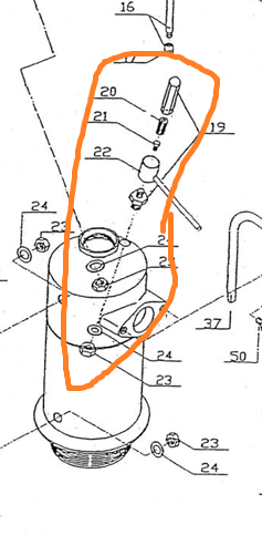

Хотелось бы начать общение на форуме с более позитивной ноты, но прежде, чем я успел написать что-то хорошее, появились подозрения на проблемы с машинкой.
Без малого два месяца как пользуюсь европикколой. Новой, базовой, не professional. Последние несколько дней заметил, что аварийный клапан шипит: сначала при нагреве (прекращает примерно через пару минут после выключения лампочки и стравливания воздуха), иногда во включенном состоянии между чашками (издаёт короткий пшик каждые несколько секунд), и затем постоянно шипит при остывании: начинает через несколько минут после выключения и шипит довольно долго и громко, чуть ли не переходя на свист. Постукивание в районе клапана (упоминалось на форумах) никак не влияет. Бойлер визуально изнутри чистый, без каких-либо отложений накипи (6 недель на бутилированной воде с низкой минерализацией).
Параллельно - не знаю, связанно ли это, но из-за этого и начал обращать пристальное внимание на работу машинки - столкнулся с "пеной" и пузырями в кофе, будто бы откуда-то попадает воздух в группу, поверхность таблетки после таких шотов вся в кратерах, как Луна. Удаётся предотвратить более длительным стравливанием воздуха после нагрева, но иногда проявляется на второй-третьей чашке (никакие мануалы не рекомендовали стравливать воздух между чашками. Пролив воды через пустой холдер перед новой чашкой я и так всегда делаю).
На форумах обе проблемы довольно часто обсуждаются в контексте старых pre-millenium экземпляров, чтобы кто-то сталкивался с этим на новых - не видел. Может, клапан у всех свистит, я просто не обращал внимания?
fuzzyjammer: КМК похоже на повышенное давление в бойлере. Без манометра трудно точно определить. А может аварийный или антивакуумный клапан неправилььно работает. Но в любом случае ничего свистеть после закрывания антивакуумного клапана не должно. Стравливать воздух повторно бессмысленно.
Продолжение истории: отправил в магазин видео с паром из клапана, они признали проблему и сказали, что напишут в Ла Павони, как только Италия выйдет на работу; с учётом карантина попробуют достать мне клапан для самостоятельной замены без визита в СЦ.
Клапану тем временем всё хуже, парит сильно, иногда машинка не выходит на рабочее давление, пока не щёлкнешь по корпусу клапана скалкой (тогда пара становится меньше). Думаю попробовать разобрать его и почистить, форма клапана так и просится под гаечный ключ, и вот тут вопрос: в некоторых отчётах по ремонту старых машин для замены клапана люди снимают бойлер с основания, чтобы придерживать некую шайбочку напротив клапана изнутри. Это актуально для миллениум версии?
fuzzyjammer: Откручиваете гайку (верхняя 19 на вашей схеме) и все дела, нет там никаких тонкостей. Внутри аварийного клапана стоит вакуумный. Декальцинируйте его и промойте хорошенько. 99% что все проблемы будут решены.
