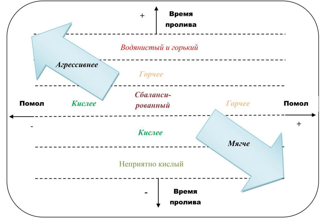

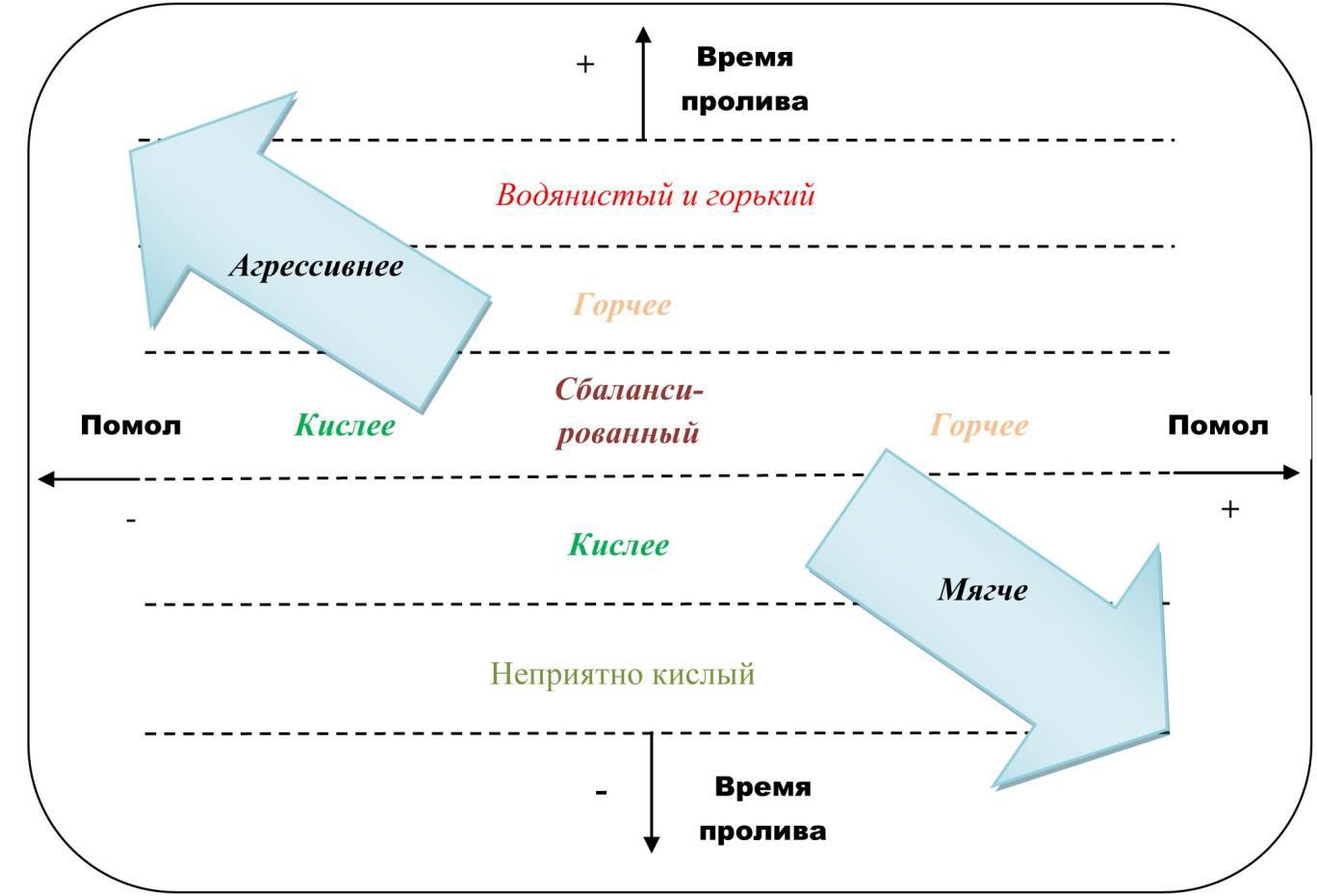

Михаил (TMN) кажется тут компас вкусовой выкладывал в этой же теме про Павони? Там всё наглядно.

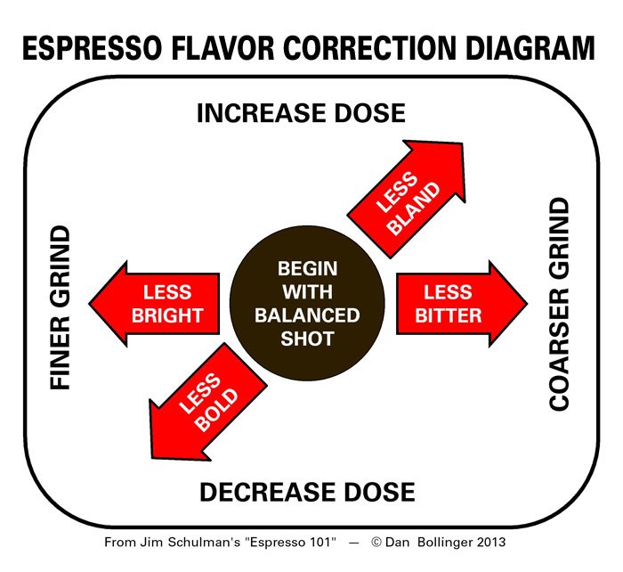

Можно отметить, что УВЕЛИЧЕНИЕ ДОЗЫ кофе (порошка) в корзине приводит к коррекции вкуса напитка, в частности, аналогичной УМЕЛЬЧЕНИЮ ПОМОЛА, хотя и в меньшей степени; кроме этого, происходит и увеличение насыщенности, резкости, агрессивности напитка.
Нужно понимать, что величиной помола и дозой, а также и температурой пролива можно всего лишь корректировать вкус напитка, кислотность-горечь и проч. которого определяется, в основном, сортом кофе и его обжаркой.
Вот рис. от TMN
Чтобы исключить неоднозачность + и - применительно с степени помола, с чем некоторые эксперты путаются, позволю себе уточнить, что на рисунке “Помол -“ обозначает УМЕЛЬЧЕНИЕ, а “Помол +” УКРУПНЕНИЕ
