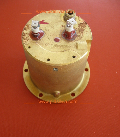

У меня было точно также , однозначно это ТЭН и именно при нагреве, покупал в Stoll , проблема появилась через 1 год и 9 месяцев, нашёл на сайте , что гарантия 2 года , написал письмо , выслали бесплатно новый ТЭН и прокладки. С ТЭНом все нормально , некачественный клей/герметик , срабатывает автомат при нагреве, потому что пар образуется , он попадает в верхнюю часть бойлера и проникает в клей. ТС, вы не указали версию Сильвии, но 90% что у вас свежая модель и ТЭН съёмный ? Верно ? В этих версиях проблемы с клеем, мне новый ТЭН пришёл с другим цветом клея , возможно исправили эту проблему заменой клея при производстве
