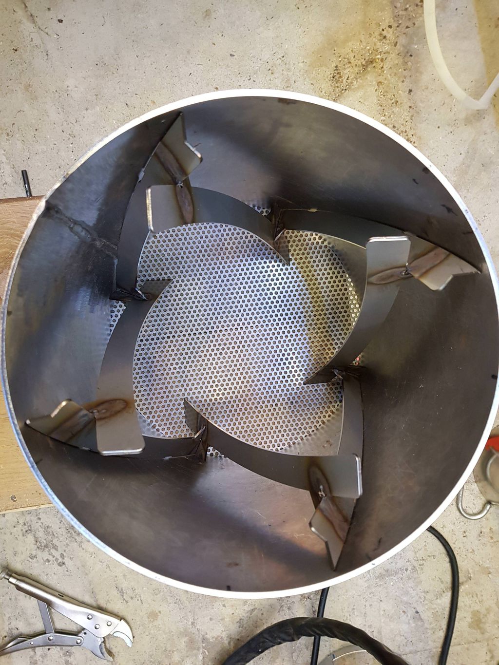

Пришли мне кобальтовые сверла и они таки победили нержавейку, первый ряд лопастей уже на месте. А вот со вторым(обратным) заминочка, не знаю как их прикрепить без сварки, гаража нет, а на работу не очень хочется нести, так как потом с выносом могут возникнуть проблемы. Так ли необходим второй ряд? Может можно и без него? Первое фото это мой барабан, а на втором так, как я хочу сделать свой

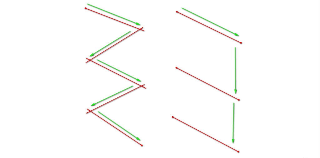

Я тоже больше склоняюсь, что второй ряд необходим, с ним кофе по идее будет перекатываться из одной стороны в другую, а без него по сути на месте, как на рисунке. В принципе появилась одна идейка по креплению, на выходных надеюсь найду время, чтобы попробовать
jurland: не на месте конечно, но скорее всего большая часть зёрен будет толпится у двери, а не равномерно по всей длине барабана, что в свою очередь скажется на равномерности обжарки

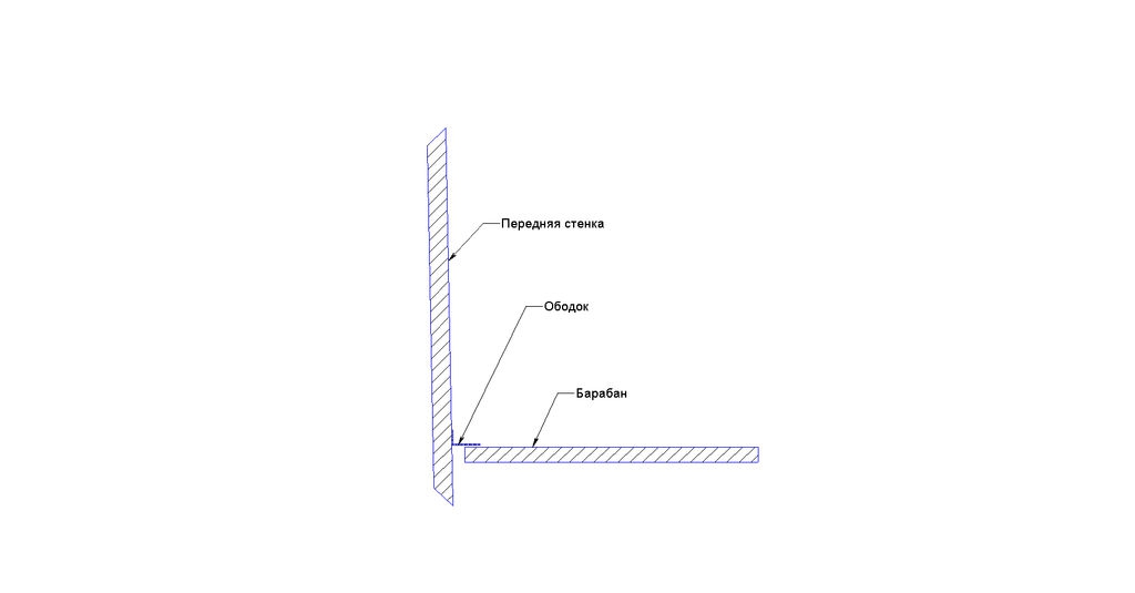

SlyFox: , поздравляю от души! Целеустремленность достойна уважения! Проблемы- они есть всегда, они существуют для того, чтобы их решать. Щель, конечно же, нужно закрывать, зерно выпадает- это плохо. Мне видится решение проблемы вот так. Если ещё позволяет конструктив, установить ободок на передней стенке, так чтобы он входил внутрь барабана. Вот понятный эскиз-
olybass: я о таком думал, но не внутрь барабана, а снаружи, но к сожалению барабан не идеальной окружности и между ободком нужно будет оставлять зазор, через который опять же может выскочить зерно. Нужно найти барабан посовершенней, думаю это бы решило проблему, хотя ободок всеравно не помешает, так как при нагреве и остывании размер гуляет довольно сильно. Прогрелся ростер, зазор минимальный, вроде бы ну никак зерно не проскочит, засыпаешь, температура падает, зазор увеличивается и что-то да выскакивает. А ещё стенки лучше сделать из более толстого металла, нержавейки в 1.5 мм все таки недостаточно, немного гуляет она, как минимум нужно 2мм, а то и 2.5, но работать с такой толщиной уже сложнее, особенно в мастерской на 3 этаже . Жаль негде алюминиевый лист толщиной 3мм пощупать на прочность негде
