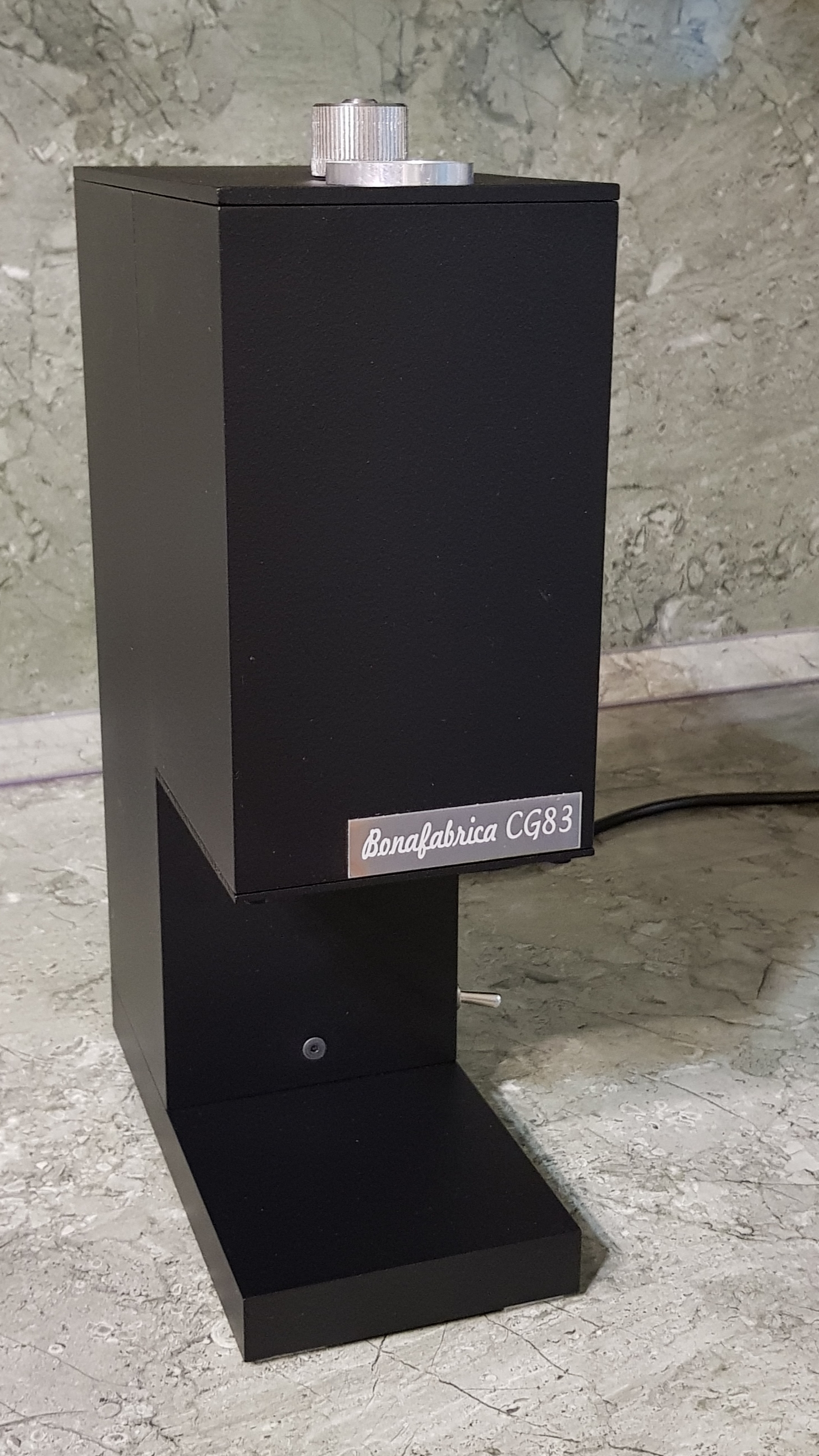

Phistan: Это просто заказчик захотел включатель в том месте и толстое основание, а шильдики у меня скоро появятся, вчера забрал тестовый образец, его и наклеил.
md77: Выключатель сбоку, кстати, это хорошо. Если не предполагается, что с того боку что-то будет стоять и перекрывать доступ к выключателю, то так удобнее протирать от просыпавшихся крупинок - просто махнул тряпкой/кисточкой по основанию, и не цепляешься за выключатель.
Phistan: Когда тумблер спереди молку можно и впритык к чему-нибудь ставить и упаковывать для отправки проще, со всех сторон кроме верхней крышки просто плоскости.

mf_sunny: Вживую нормально шильдик смотрится, не хочется больше нонэйм делать.

mf_sunny: Фрезеровать название прямо на корпусе конечно круто, но для меня это дополнительное время, которого и так постоянно не хватает. Допотопный, не значит плохой, с сенсорами я заморачиваться не хочу, какой-то конкретный включатель я могу поставить. По плоской молке, поскольку это клон ЕКшки, то это будет горизонтальный цилиндр, предварительно ф127х220 из нержи с тонкой относительно ногой и вмеру массивным основанием внутри которого будет контроллер. Если делать на 65мм, то я бы сделал квадратного сечения молку из заготовки 80х80 с открытым мотором квадратного сечения из голого алюминия с таким же фланцем 80х80 на массивной ноге расположенной под мотором в которой был бы встроен контроллер, либо легкую конструкцию с ногой из пластины 8 мм в плоскости фланца мотора, но контроллер тогда придется выносить, но зато молка будет просто поражать своими габаритами. Вобщем с плоскими молками у меня подход другой, с ними возможно очень много вариантов, поэтому фантазируешь и пишешь чего хочешь, а я реализую в рамках своих возможностей и выкатываю ценник за эксклюзив. В одном проекте человек даже заказал разработку целого блока управления кофемашиной на микропроцессоре, при желании и ясном понимании своих хотелок сделать можно многое.
