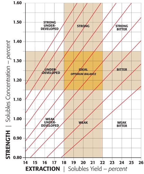

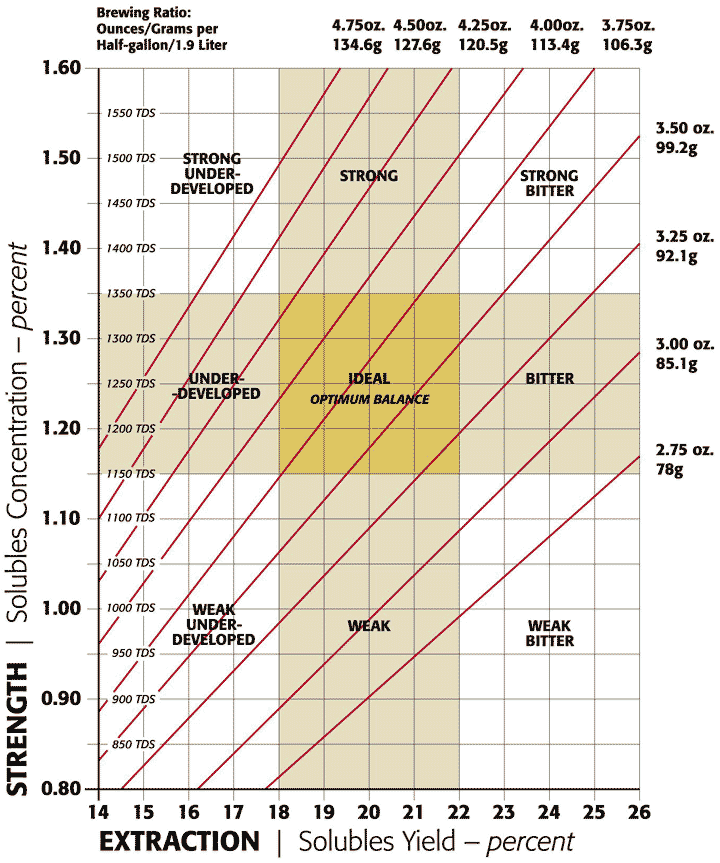

Вот целая свежая статья на сайте tasty: Что такое TDS и уровень экстракции. Так же на данные и опыты с рефрактометрами ссылаются и Торрефакто. И там и там есть обжарщики. И те и те являются корифеями в кофейной индустрии в России. В Торрефакто 4 Q-грейдера. И те и те всерьез пользуются и опираются на данные рефрактометра. Считаете, что они бестолковые?
Вот выдержка из статьи, содержащая комментарии и перевод обозначений на прикрепленном графике SCA:
Для наглядности Specialty Coffee Association сделали специальный график, который помогает понять, какой вкус мы получим, зная исходные параметры: По горизонтали отмечены проценты экстракции, по вертикали — TDS. Если найти пересечение экстракции и TDS вашего напитка, то можно определить его вкус
В верхней части графика с высоким уровнем TDS находятся зоны: крепкий недоразвитый, крепкий и крепкий горький. В средней части графика: недоразвитый, идеальный и горький. В нижней части графика: водянистый недоразвитый, водянистый и водянистый горький.
На графике отмечена зона «Идеальный», при попадании в которую, вкус будет оптимальным. Это не гарантирует, что кофе будет вкусным, потому что в первую очередь это зависит от самого кофе. Но это позволяет понять, что вы заварили его правильно и раскрыли вкус оптимальным для него способом.
Скажите, разве график с этими зонами не поможет новичку? Кофеману с 10-летним опытом, может, и не надо, так как он уже набил руку и систему. Но речь именно про новичка или же про новый сорт кофе. Без показания уровня экстракции новичку сложно будет попасть в 19%, а не в 17, например, и потом думать - это кислятина или благородная кислотность..

И раз уж тут был упомянут Scott Rao, то я считаю полезным сюда поместить вот этот график, касающийся, судя по всему, эспрессо: Из лекции Scott Rao - On extraction measurement, прошедшей на Barista Guild of Europe 2015;
Из-за высказанного ранее тезиса:
Black_Jack_ написал(а) ... Если бы рефлактометр действительно так чудодейственно определял, как нужно приготовить кофе то его бы давно уже внедрили практически во все автоматы для корреляции вкуса напитка... Только этого почему то не происходит, наверное инженеры ещё не успели прочитать все эти "правильные" научные статьи..

begemot написал(а) ... Это уже сделали официально SCA, указав 18-22%.
Там указана не только экстракция, но и TDS. Их лучше, рассматривать вместе: картинка, которую вы привели, не просто так двухмерная. Кроме того, все немного сложней. Я уже писал в этой теме. Да и в этом посте касался темы объективных сенсорных данных кофе и субъективного ощущения от него конкретного человека. Это разные вещи. Нет, лучшей чашки, которая нравиться абсолютно всем. Но это все не отменяет инициативу SCA под названием Golden Cup и сертификации: лучше хотя бы так, чем вообще без ориентиров.
