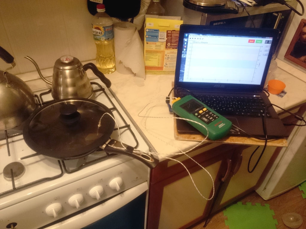

Не очень понимаю, зачем нужен ростер на 300 грамм. Стоит кучу денег, а смысла в нем ноль. 300 грамм отлично жарится на сковороде. На вкус и цвет результат такой же, как при обжарке на больших ростерах.

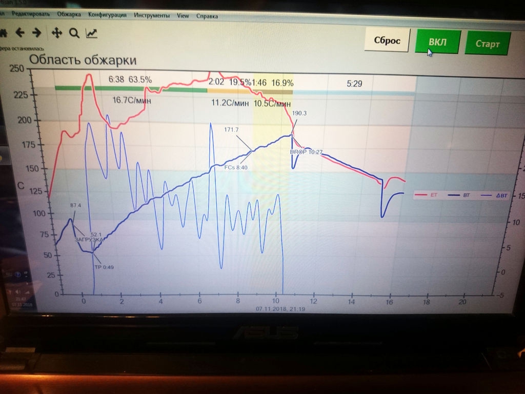

На фото кривые со светлой обжарки 250 гр Эфиопии Бале-маунтин. ROR получается пилообразный из-за перемешиваний и поднятий крышки, в которой находится термопара на зерно. Но это только показания термопары, колебания температуры зерна не столь значительны, и влияния на вкус не оказывают. Красная кривая - температура сковороды, датчик прилегал неплотно. Его задача - обеспечивать постоянство температуры загрузки зерна, а потом он не важен. Стоимость комплекта 5 тысяч рублей, естественно, без стоимости ноута ))

Столь светлая обжарка и в ростерах получается пестрой. И дело здесь не в перемешивании, а в том, что зерна разные по размерам и массе.
Светлая обжарка в нормальных ростерах получается не настолько пёстрой. Однако если мы жарим разнокалиберное зерно вроде сухой Эфиопии 4 грейда, то зёрна целиком либо светлее, либо темнее, но не половинка на половинку, как у вас. Я раньше жарил на сковородке и могу сказать, что даже Калди - это прыжок на следующий уровень по качеству и контролю над процессом.

Причем тут разные по массе зерна, если на отдельных зернах видны подгорелые/недожаренные области и это именно из за плохого перемешивания
Некоторая неоднородность, конечно, присутствует. Однако, сомневаюсь, что кто-либо смог бы по вкусу, в слепую, определить её наличие. Если будете в Екб, ради интереса можно встретиться и покапить мое зерно и аналогичное промышленной обжарки

Как можно показать вкус? Или как вы визуально отличите, скажем, недоразвитое зерно?
в вашем случае недоразвитоть можно определить , на сковороде очень часто крек- "бесконечная" стадия, часть зерен уже отстрелялись, а за ними светлые начинают, поэтому для того чтобы развить всю закладку на сковороде , проще жарить темнее или ОЧЕНЬ хорошо перемешивать , открытием крышки и перемешиванием это не решить, со сковородой я уже все прощел , если вас все устраивает, то это ведь отлично, я бы с удовольствием продолжал жарить с казаном или феном, но меня не устраивал результат,
