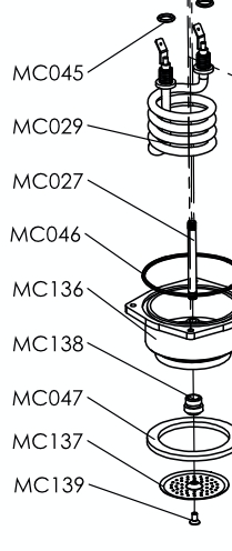

kofe_kot: большую сетку душа можно поставить, но она чуть шире будет, будет опираться на резинку для рожка чалд. Темпер лелитовский родной 57,35, но они дорогие. Подойдут и 57 и 57,5. т.к. группа там глубоко в корзину входит, то я бы наверно на 57 лучше купил, т.к. корзина сужается к основанию.. Я понял так что у них бойлер был 2х модификаций, с маленькой сеткой душа и большой с пластиковым рассекателем.
Большая сетка у нее 52мм, код запчасти MC137.
скорей всего много кофе кладете и рожек не затягивается. прокладка там та же самая что у лелит на 57 мм.

В Химках?) Поздравляю. Хороший выбор. Под душем стоит пластиковая шайба, ее можно снять и поставить сетку душа на дно бойлера напрямую. В корзину тогда войдет 15 грамм кофе. Родной уплотнитель рожка Лелит стоит 400р - -[ссылка]- . Диаметр родного душа 51,5-52,5мм в зависимости от года выпуска. Душ от Гаджи 55 мм входит, но на резинку ложится не ровно.
mmorok: У вас скорее всего другая модификация бойлера, как на старых лелитах. У него без этой пластиковой шайбы, низ бойлера другой. В остальном скорее всего они одинаковые. Хотя на старых лелитах низ бойлера такой как у него возможно тоже был, но еще раньше.

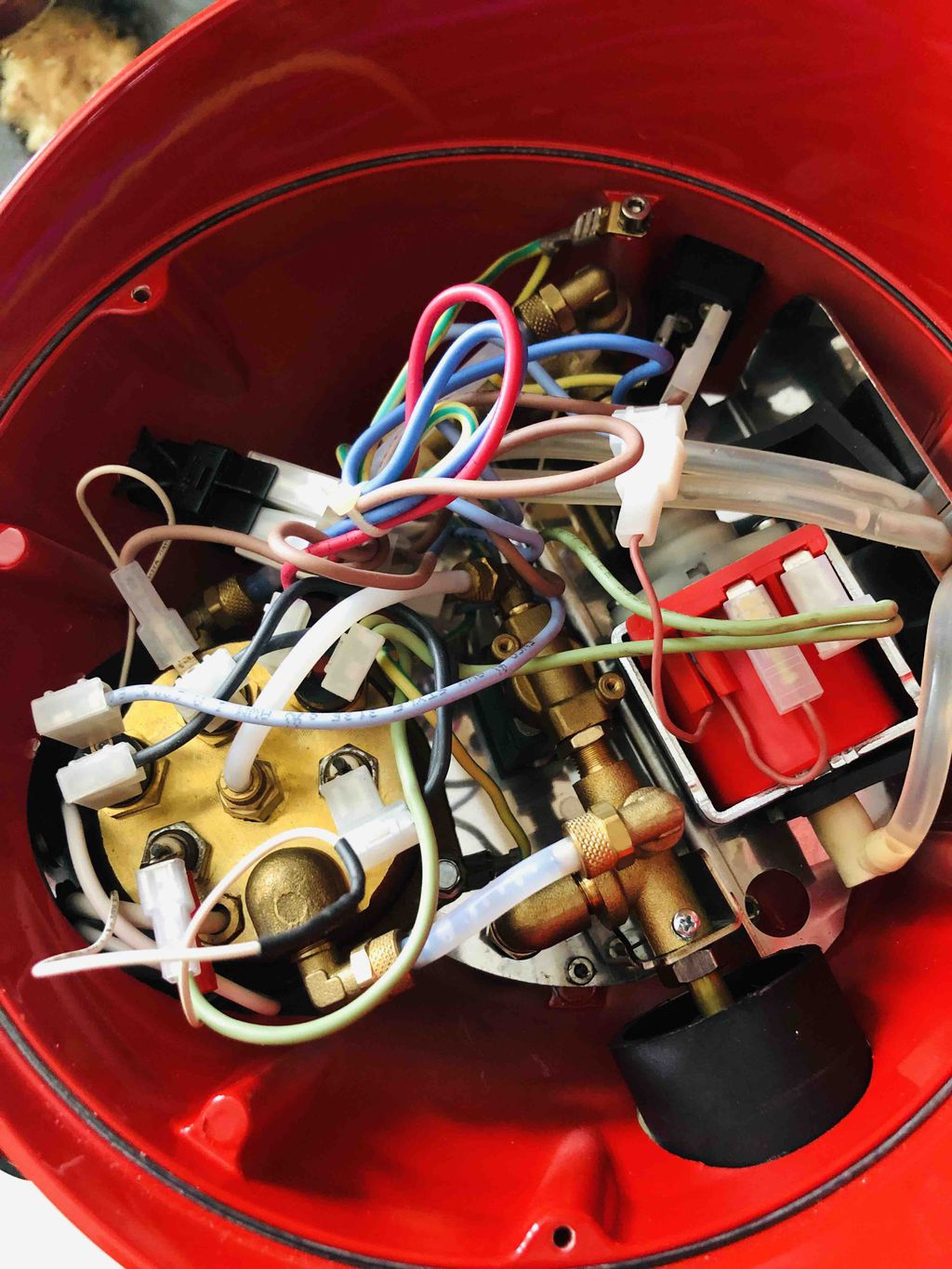

И еще просьба - если это химкинская, сделайте фото внутренней части, есть у меня подозрение, что внутри они не все одинаковы.
Вам сделать фото внутрянки под верхней крышкой машинки или душа?
Если можно - и то, и то. Заранее благодарю

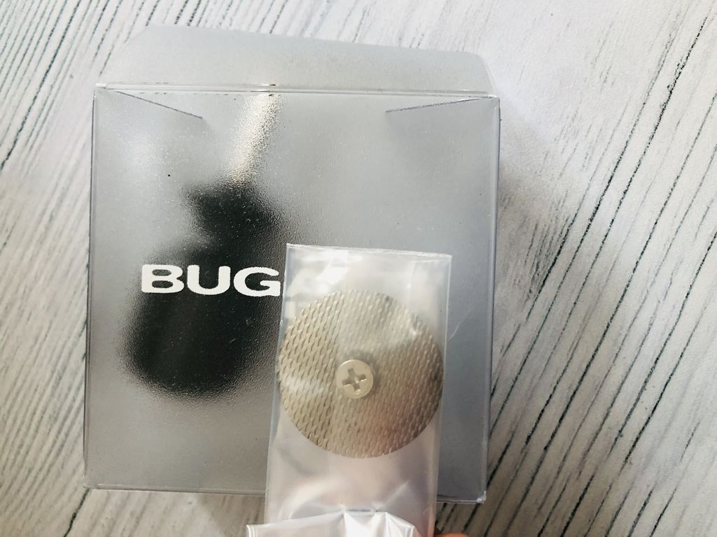

Душ я поставил этот. Подошел как родной. Стимер взял от Nuova Simonelli, буду колхозить.

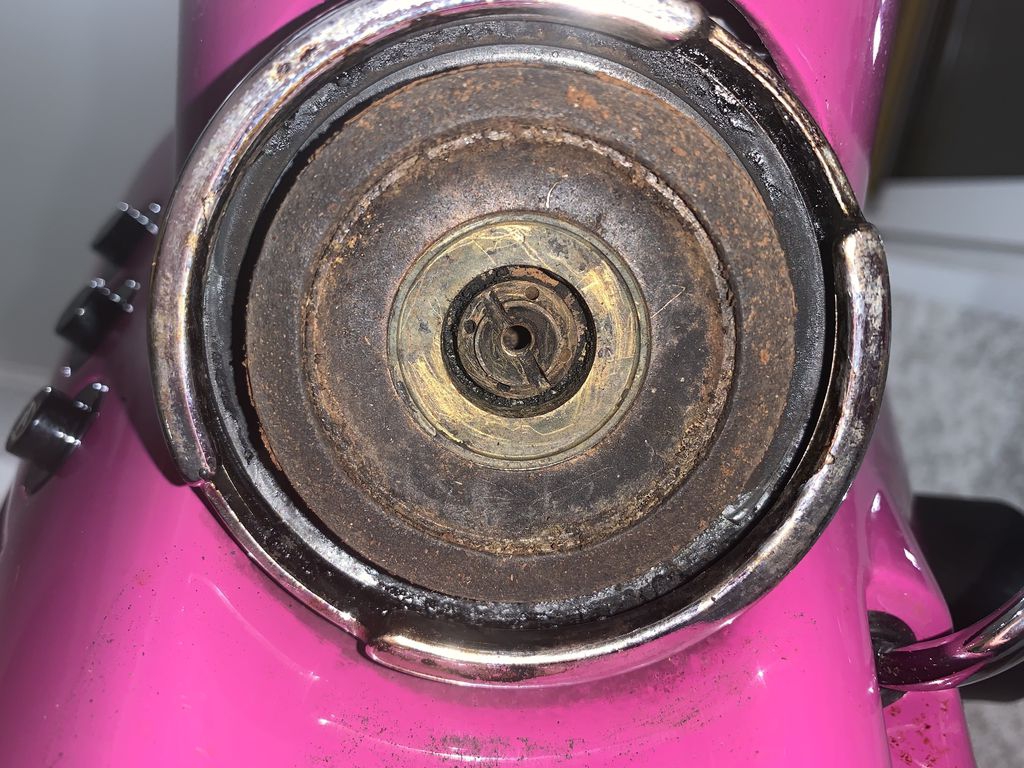

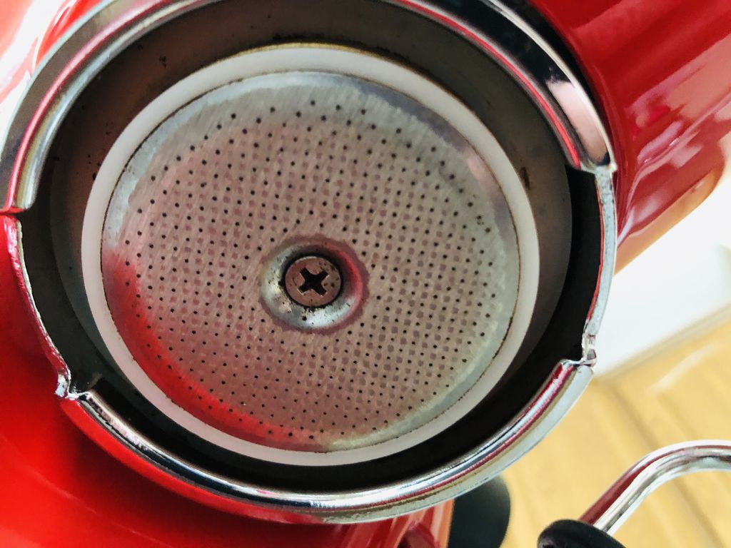

Спасибо за ссылку на душ, наверное, его и возьму. Фото только душа пока могу прислать(извиняюсь за грязь), не нашел шестигранника под болты, чуть позже пришлю внутрянку.
kofe_kot: у вас 2 резинки. нижняя скорей всего стала совсем как деревянная. ее пока снять можно Здесь средством от кофейных жиров слепым фильтром надо чистить. сеточка наверно тоже вся забита. Бойлер тоже наверняка весь в накипи, по хорошему его располовинивать нужно. Если за 10 лет ни разу не чистили то обычной прокачкой средством на основе лимонки накипь не убрать. Ну это уже ваше дело, стоит или нет с этим связываться.

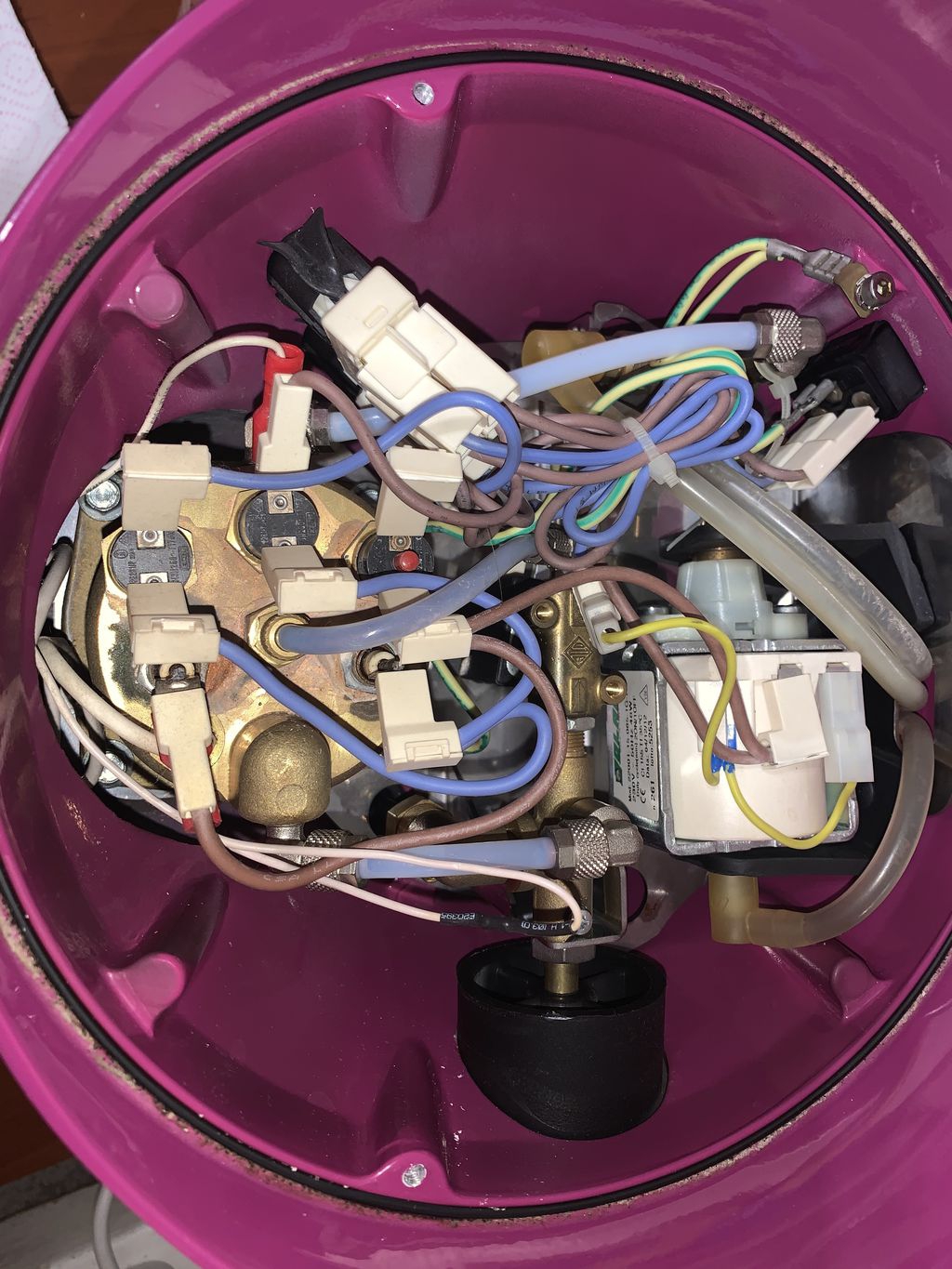

А фото внутренностей такой же машинки я чуть выше выкладывал, они точно такие же как у mmorok. У подруги такая варка, просила почистить ее.
mmorok: опять пытаетесь ерничать). но опять мимо... это другая группа, резинка там за тем кругом который вы очертили).
с другими внутренностями они есть. Есть с отдельным термоблоком на пар, его интересно было бы посмотреть. Не знаю, продавались они или нет в России. Вроде места там совсем мало для еще и термоблока.
mmorok Вам повезло, у вас группа намного лучше для молотого кофе, У kofe_kot, в первую очередь для чалд машинка, если поверх еще широкую сетку поставить то пусть на миллиметр, но еще ниже группа будет, 13-14 грамм кофе темной обжарки входит.

Сетку душа если без шайбы рассекателя ставите, ровно распределяет воду? 4 струй от рассекателя бойлера нет? какие то большие отверстия в описании на сетке IMS написаны. Она в оригинале тоже под такие струи не ставится, под какой то распределитель-рассекатель.
Первая резинка МС047, а вторая? Из той схемы бойлера что я нашел, код только для одной есть. Пока просто от накипи почистил, при установке стиммера буду полностью прочищать.
magerus написал(а) ...
Судя по схеме от лелит, они на такой бойлер тоже 52 душ ставили.

Упаси боже. Я попросил человека сделать фото внутренностей, исходя из того что в этой машине (Diva, а не EDiva, о которой вы писали ниже) были и термокойлы в преднагреве, и паровые нагреватели. Мне интересно, каким образом вы определили, что это такая же машинка, как у вас?
То, что Диву с пластиковой вставкой используют без оной, я читал. Четыре отметки на таблетке без рассекателя есть и с родной сеткой, и с IMS. Но 15-16 грамм без рассекателя все равно вкуснее, чем 14 упертые в сетку. А так - да. Проблема есть, буду решать.

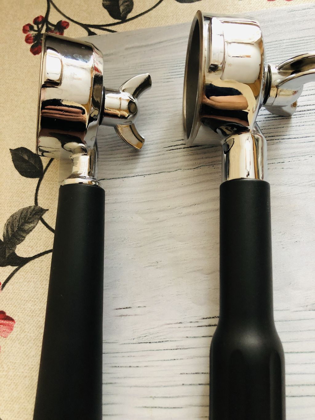

Ago: Новый холдер встает в бугатти? Когда заворачивается в каком положении? Также как родной или ближе к стимеру. Интересно было бы посмотреть на пластиковую шайбу под сеткой душа. У меня на лелит старой версии тоже пласт шайба но эта вроде сильней за сетку вылазит. С ней всего 13-14 гр. Кофе в корзину входит, что по моему опыту недостаточно для большинства кофе который я покупал. У себя убрал ее и к дну бойлера сетку прикрутил.
Как раз хотел про это написать. Использую новый холдер от Lelit в Bugatti (точнее бездонник, который у меня не оригинальный). Заворачивается ближе к стимеру, не протекает. Обратная тема понятно не проходит, холдер от Bugatti в Lelit не влезает.
Шайбу чуть позже сфоткаю. По весу я забиваю 18 в новый холдер, но это максимум, на таблетке четкий отпечаток сетки. Удивлен, что при тех же параметрах - сорта, помола и веса в Bugatti кофе получился вкусный с первого раза (но тут скорее всего просто совпадение).
Ago: На сколько ближе? Родной посредине встает? С учетом пока нулевой выработки как на держателе холдера так и прокладки, новый рожек не будет в дальнейшем в стимер упираться?. Высота ушей старого 8 мм нового 6.5 мм.
Нет до стимера далеко еще. На самом деле у меня разница между старым и новым холдерами градусов 20 получается при плотной затяжке.
Ago: Ясно, долго искал себе бездонник со старым креплением, несколько раз новый предлагали, кто то говорил что подойдет, кто то что нет, с трудом нашел старой версии, в нем мне дно вырезали. На новом судя по фото уши еще и чуть дальше от края, за счет этого норм получается. Есть старые лелиты у которых держатель группы чуть другой, там меньше размер прорези, на них новые холдеры не подходят, надо прорезь подтачивать на самом держателе.
Кстати корзины в лелит и бугатти разной толщины, у бугатти тоньше металл и холдер дальше закручивается. По крайне мере у меня так было.
