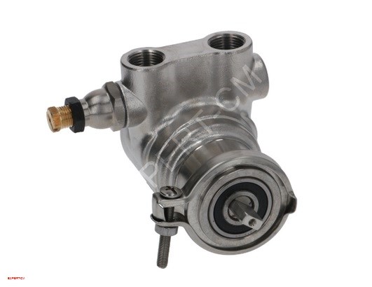

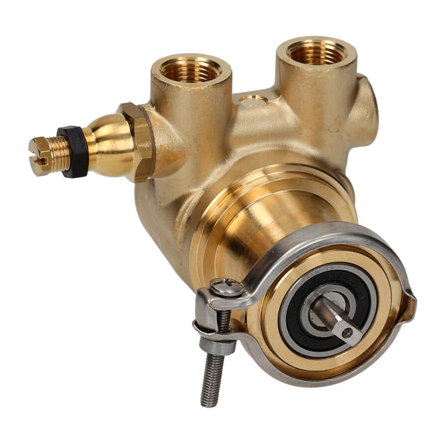

Ну хорошо, допустим так. Смотрим запчасть - роторный насос fluid-o-tech серия 300 например здесь -[ссылка]- Стоимость в латуни: 10-15 тыс. руб. в зависимости от фланцев; Стоимость в нержавеющей стали: 17-24 тыс. руб. в зависимости от фланцев. Также обстоит со всеми сериями насоса на всех площадках, в том числе зарубежных, разница как минимум в 1,5 раза. Версия с дешевизной нержавеющей стали не взлетела!
И потом, сугубо утилитарная вещь - зачем оболочке бойлера и трассам быть чрезвычайно теплопроводными - космос греть? Наоборот, чем они хуже будут проводить тепло, тем меньше теплопотери, а значит стабильнее температура прогоняемого теплоносителя - горячей воды.
… Что творит слесарская не образованность с современной молодёжью)))
вы действительно верите в литьевые свойства нержавейки по форме корпуса насоса? или переоцениваете магию литья из китайского тигеля в монгольский кокиль?!))) (слова не обидные)

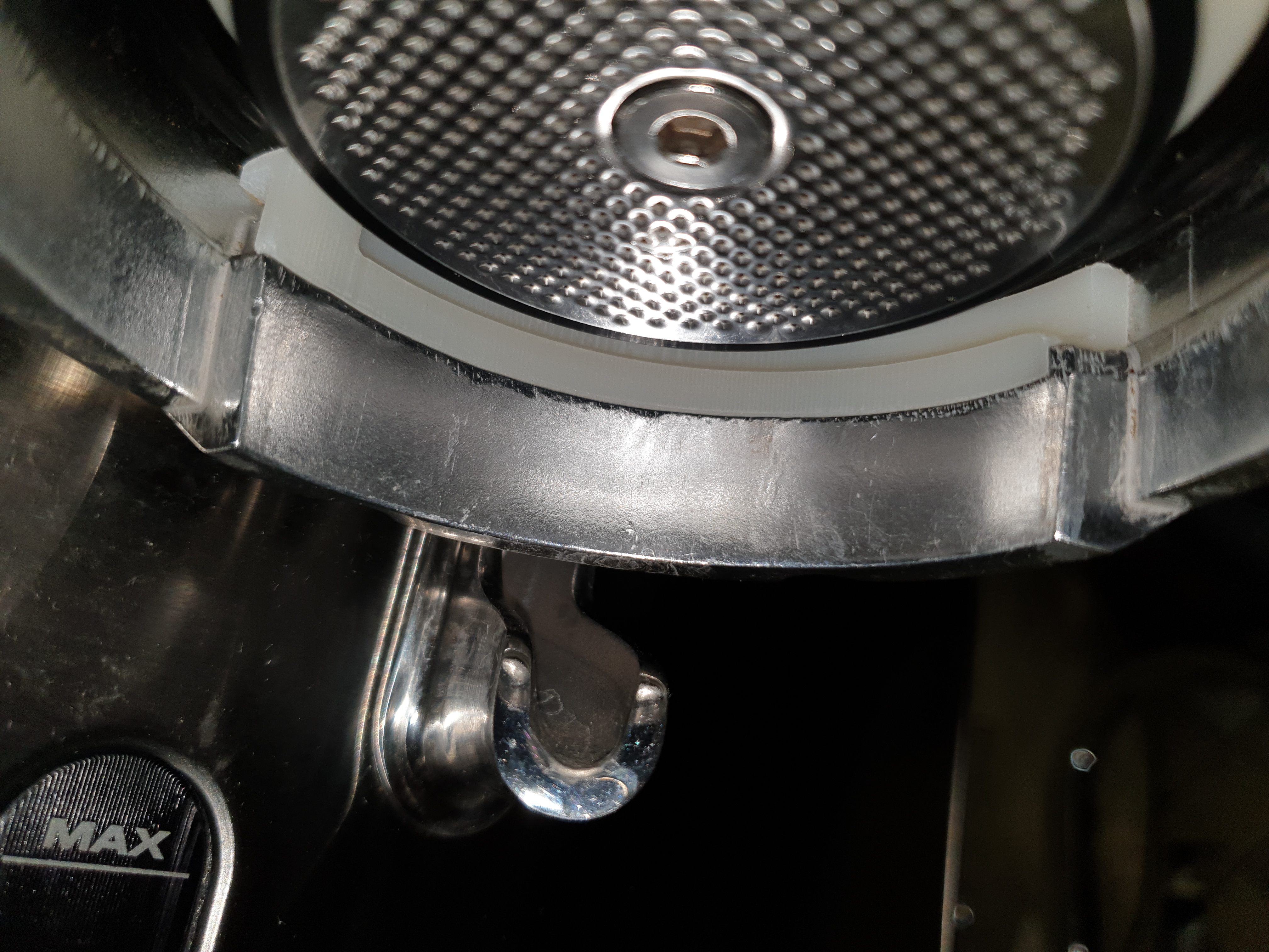

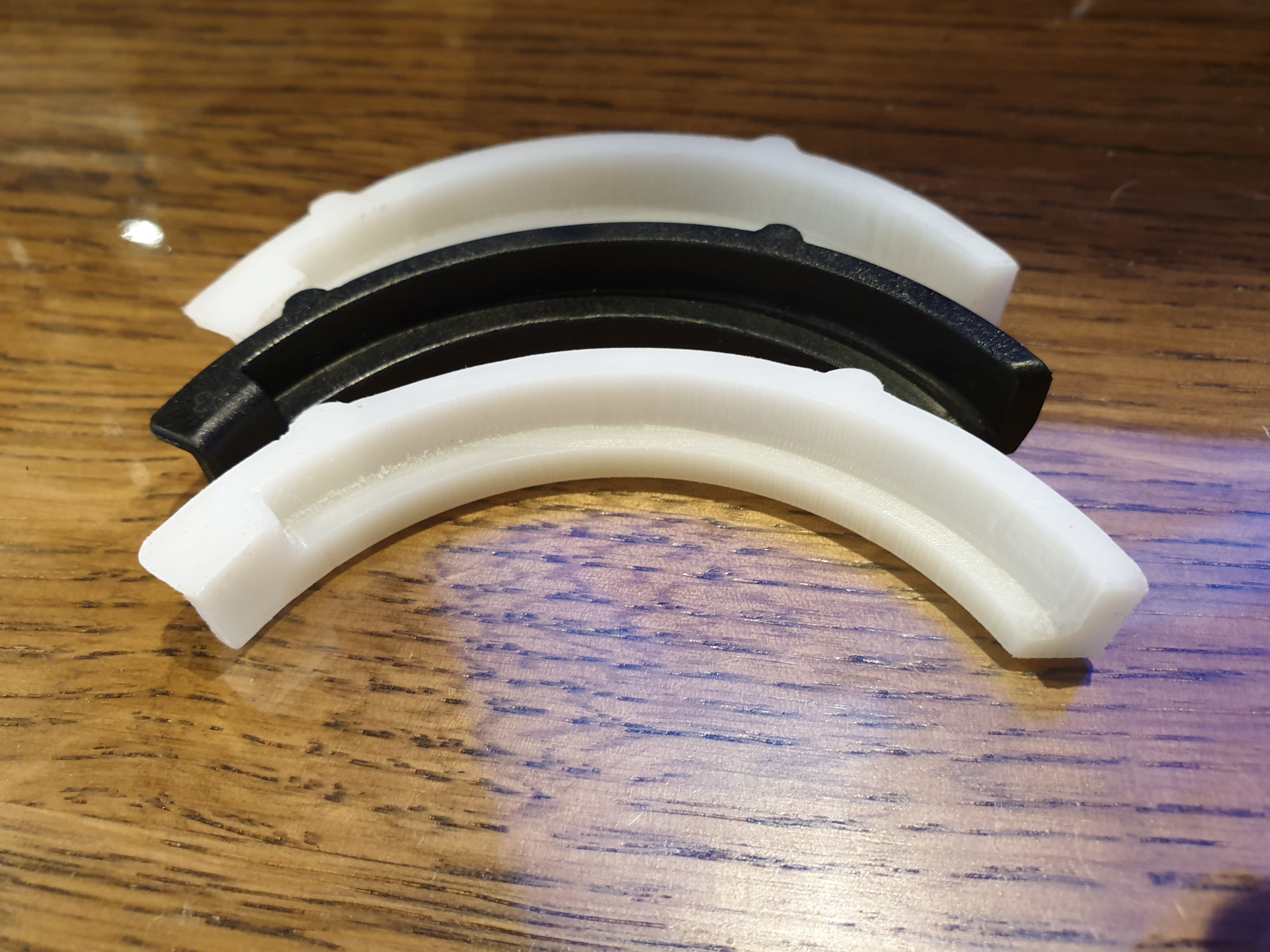

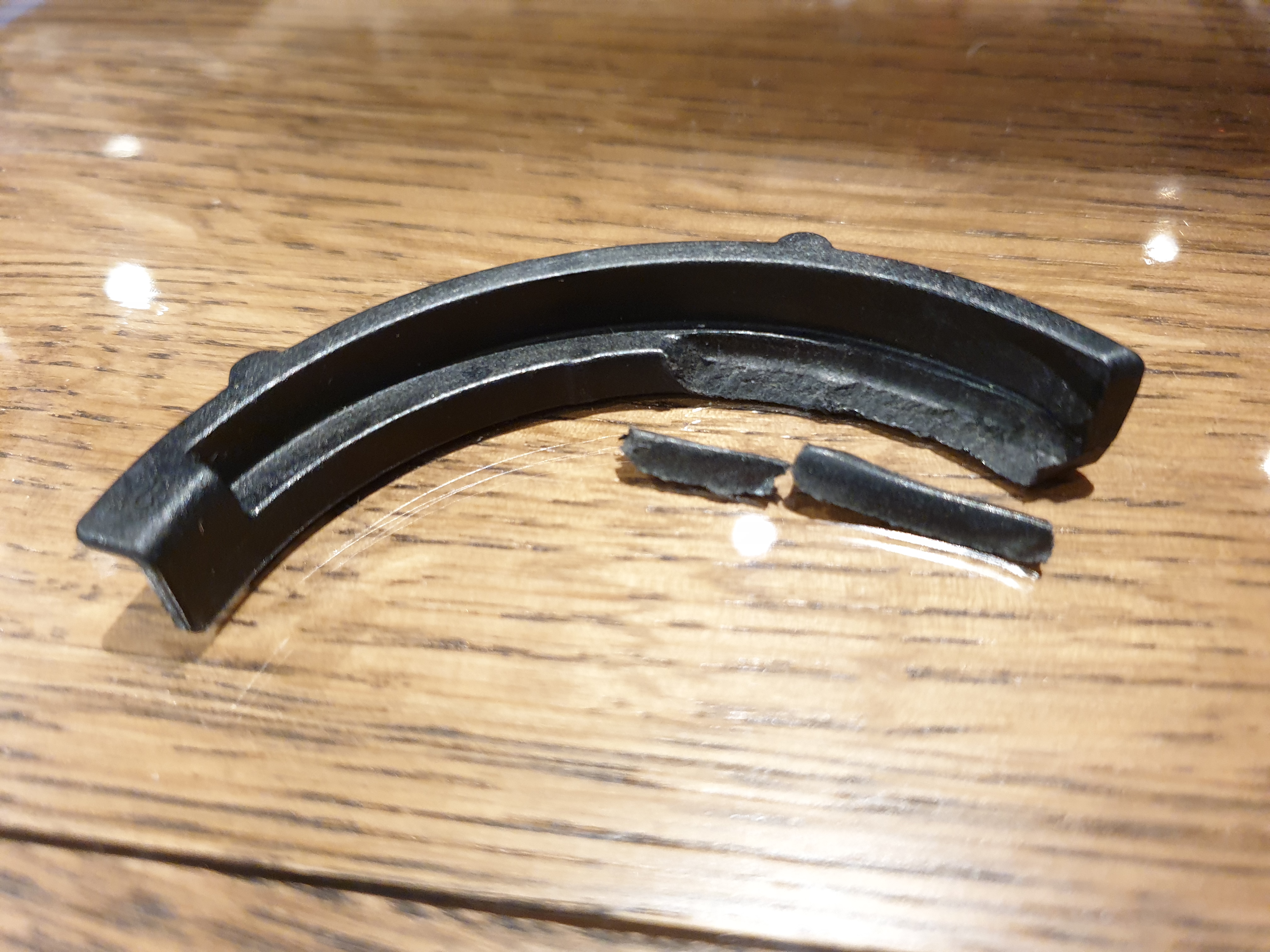

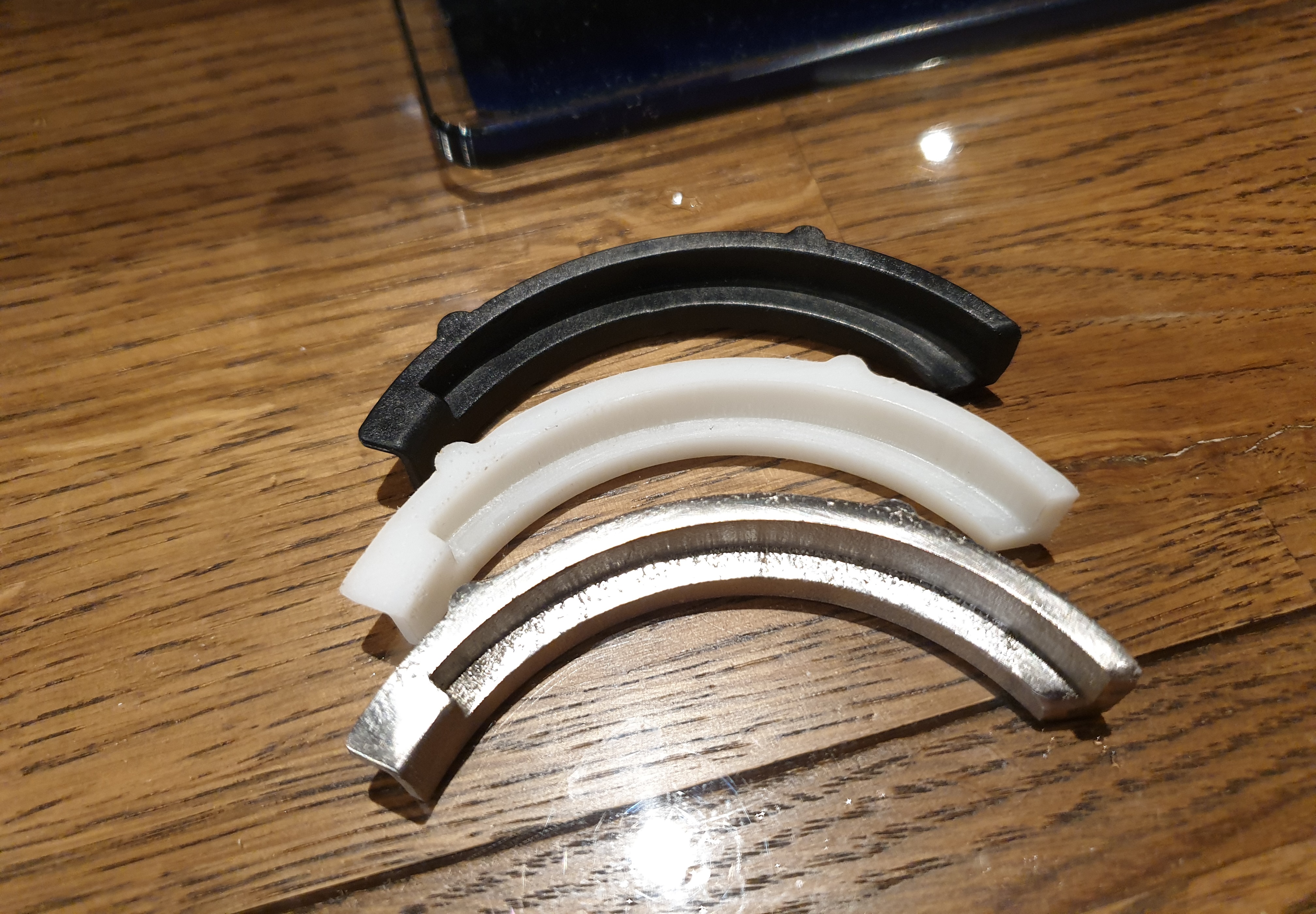

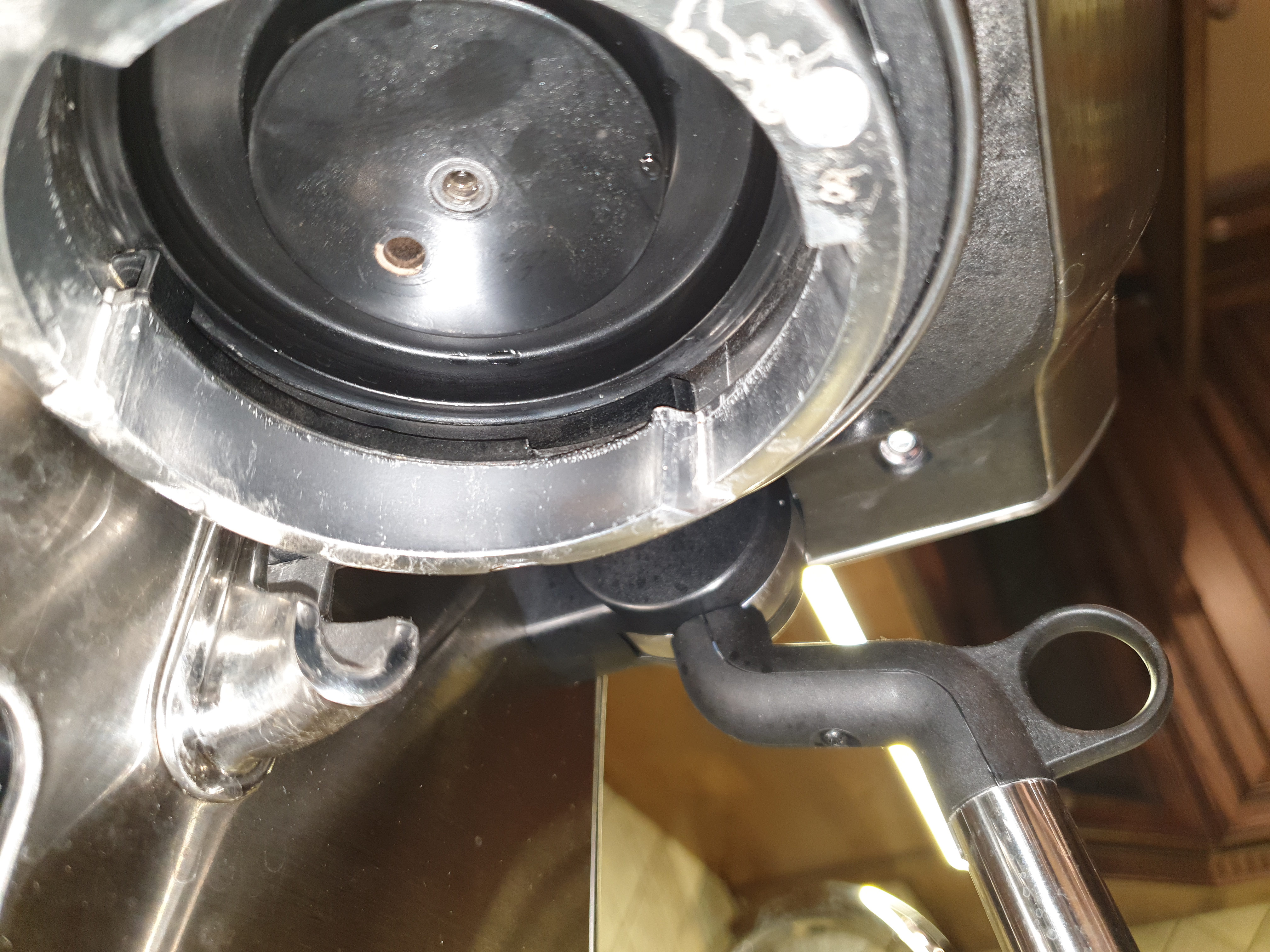

У меня в марте месяце (аккурат после отрубания всех "visa" и "pay pall") на новой кофемашине (всего 1 месяц) сломались пластиковые вставки, скользя по которым портафильтр прижимается к группе.

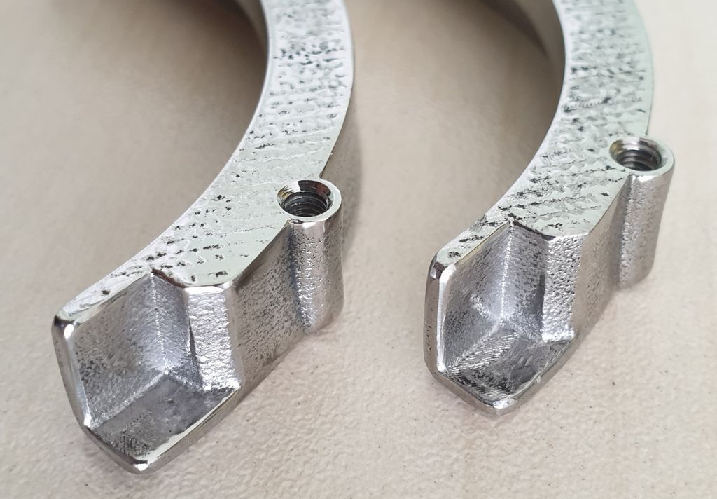

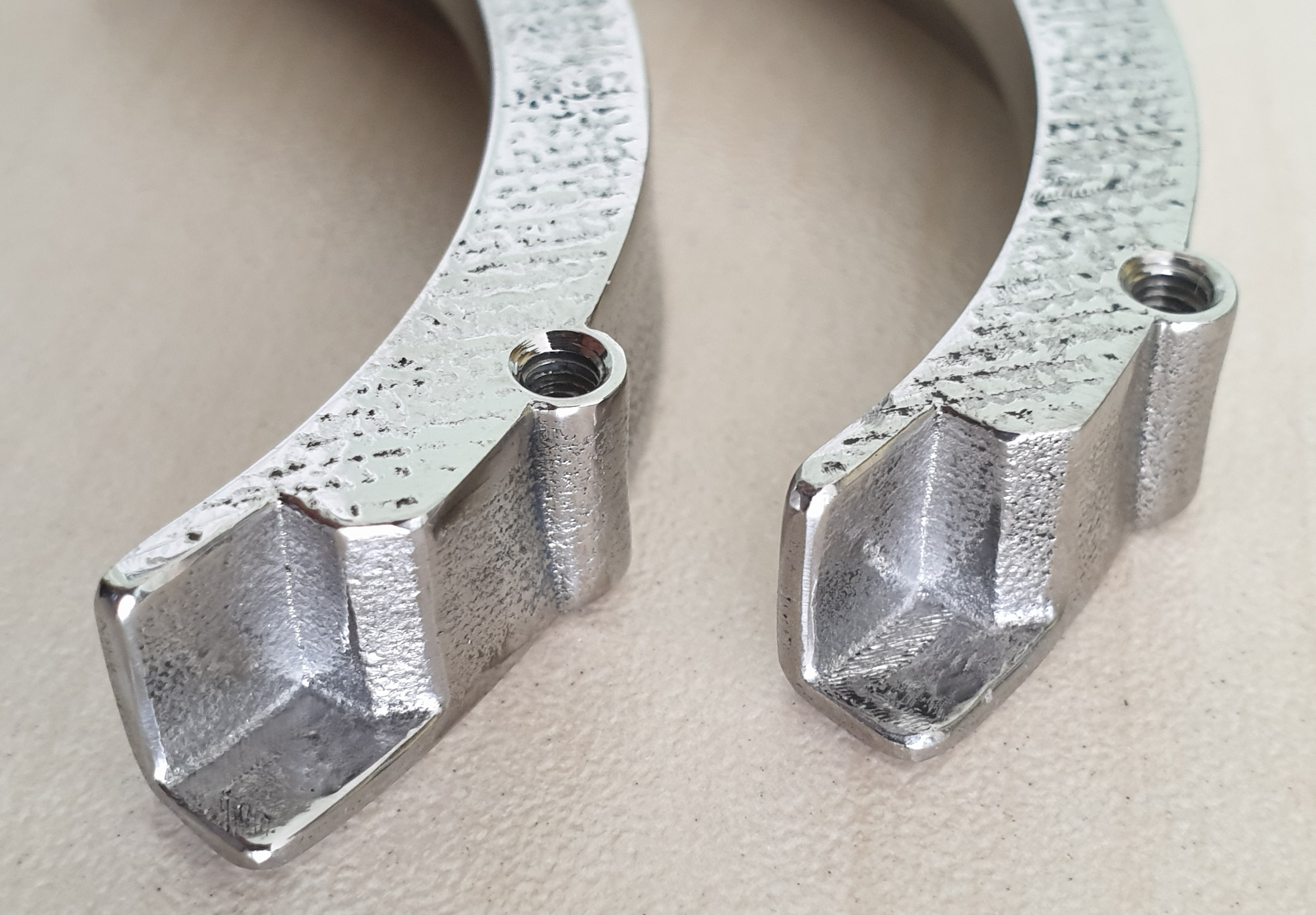

Такой запчасти в России нет, что делать? Пораскинув мозгами, я на компьютере нарисовал 3D модель этих вставок и заказал фрезеровку на ЧПУ-фрезере. За неимением другого пластика, делать пришлось из копролона (полиамид). Новые вставки отлично подошли.
Но через 3 месяца пластиковые вставки опять стали проседать (полиамид не самый термопрочный пластик). Тогда я чуть подправил 3D модель, и отдал на ПЕЧАТЬ НЕРЖАВЕЮЩЕЙ СТАЛЬЮ. Печать Карл! из нержавейки 316L (с молибденом)! Еще можно было титаном (который наши типа только сваривать умеют). Плять... печать Титаном! Почти дома. На китайском 3D принтере. Китайским металлическим порошком.
Чуть полирнул и в кофемашину, теперь стоит уже полгода и не жужжит.
К чему все это? Если я смог в России с помощью китайских приблуд сделать себе нестандартную деталь весьма сложной формы из нержавеющей стали, то не сомневайтесь, в Китае вам сделают детали любой формы из любого материала, и без всяких монгольских кокилей. "Слесарскую образованность" уже давно нужно доквалифицировать аддитивными технологиями.

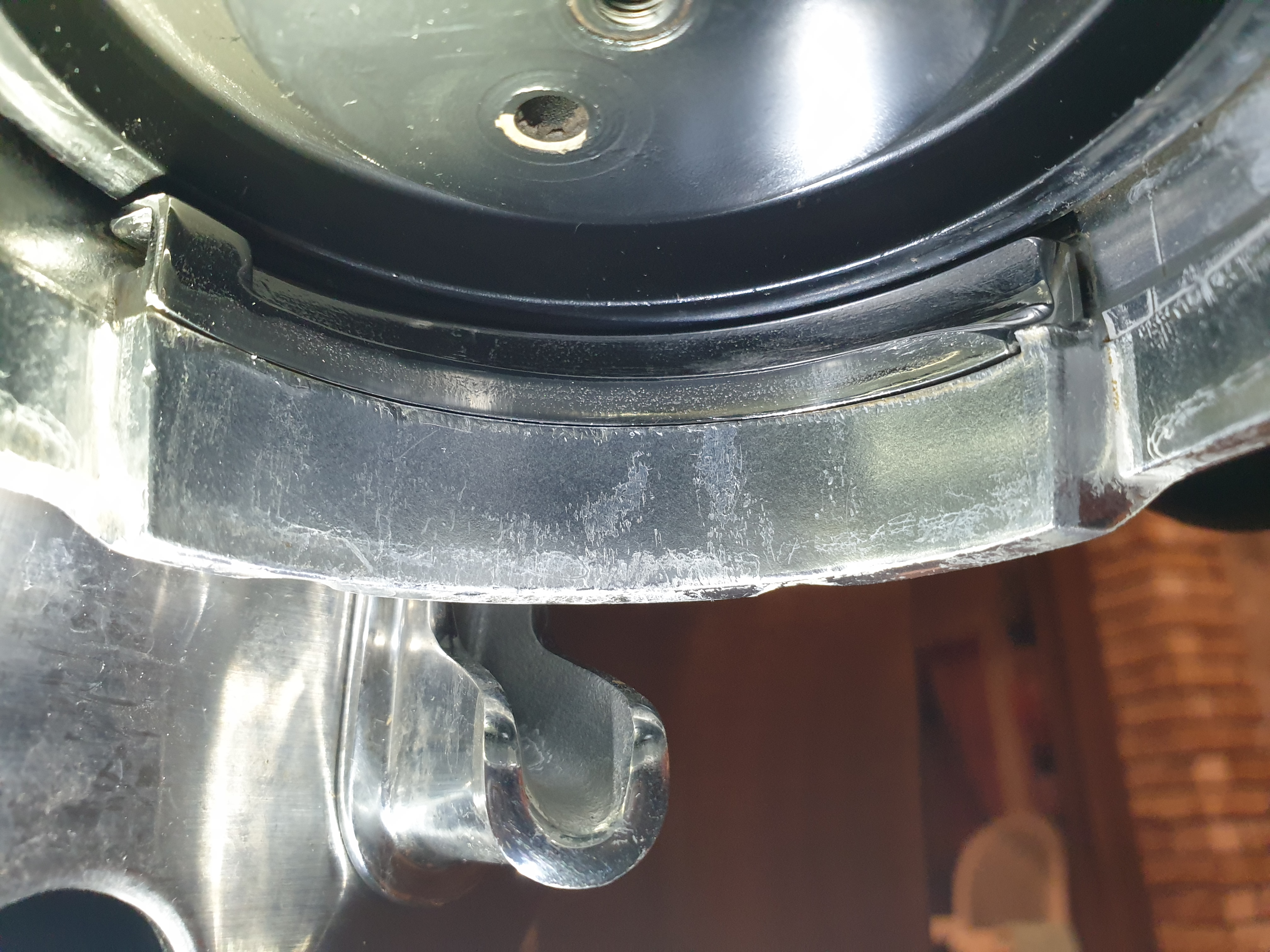

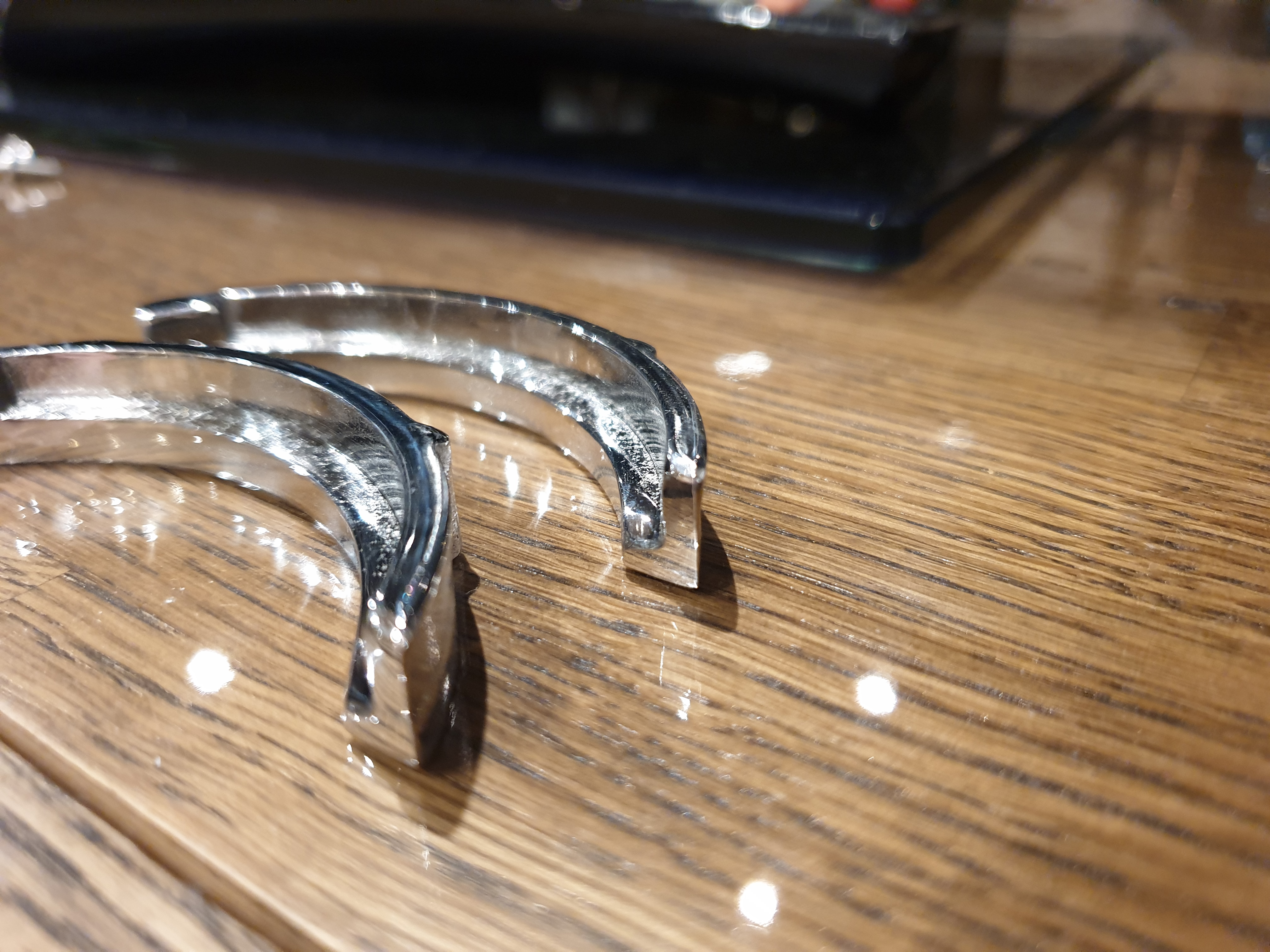

С пластиками отдельная тема, раз уж разбирался с этим вопросом, то поделюсь своей историей (может кому пригодится):
В том месте, где стоят вставки на кофемашине следующие условия эксплуатации: - допуск для контакта с пищевой водой; - температура до 100°С; - давление на сжатие до 10 Бар при проливе; - еще больше давление на сжатие при затягивании рожка.
У нас (в России) простому обывателю для ЧПУ-фрезеровке доступны пожалуй два пластика: 1). Капролон (полиамид) 2). Фторопласт
Капролон имеет хороший модуль упругости, прочный и твердый но держит только до 70-80°С. Фторопласт-4 (который обычно имеется в наличии), держит температуру 200-260°С, имеет непревзойденные характеристики по скольжению, но имеет хладотекучесть. Это значит, что даже на холодную он очень быстро под давлением нагрузки деформируется и вытекает из под мест давления. Фторопласт-2 держит до 150°С, и практически не хладотекуч, но в реале его не возможно найти. Остальные "традиционные" пластики (поликарбонат, акрил, эбонит и т.п.) либо хуже по характеристикам, либо не годятся для пищевого применения, либо недоступны.
Пластиками можно также печатать на 3D-принтере. Но то, чем обычно печатают (PLA), вообще ни для чего не пригодно, остальные материалы (ABS, PS и т.д.) почти повторяют вышеуказанный расклад - не применимы для контакта с пищей, не держат температуру, не упругие.
Но... есть один замечательный пластик - PEEK пластик, который удовлетворяет всем требованиям, и даже превосходит их - держит температуру свыше 300°С, прочен и упруг, не течет под нагрузкой, инертен для пищевого применения. Для целей ЧПУ-фрезеровки нужна заготовка Ø100мм высотой 1,5 см. 1 метр полнотелой трубы Ø100мм стоит 450 тыс. руб.! - меньше метра не продают, нашел одно место, где продавали остатки, за отрезок 30 см запросили 35 тыс. руб.! И это без стоимости фрезеровки. Отметил этот вариант как запасной на крайний случай. PEEK-пластиком можно печатать. И такая печать обошлась бы намного дешевле, чем покупка большой заготовки и фрезеровки. И печать PEEK-пластиком заявлена у многих печатающих контор. Но в реале те, кто готовы напечатать 2 детали, PEEK- пластиком не печатают. 1 тыс. деталей на околооборонном предприятии - пожалуйста. Для печати PEEK-пластиком нужны продвинутые принтеры (подогреваемая до 300°С теплоизолированная камера, дюзы до 450°С и т.д.), а такие есть на крупных производствах (нормальные принтеры для PEEK-пластика начинаются от 1 млн. руб. в китайском исполнении). Те мелкие печатники, которые представлены в интернете для частных заказов, печатают на дешевых китайских принтерах, нормальная PEEK-печать на них не выйдет, и они об этом знают (хотя зачем-то заявляют возможность такой печати). Кроме того, после печати PEEK-пластик нужно отжигать в течении 25-35 часов по специальному температурному графику, и делать это в условиях рабочего графика возможно только в специальной программируемой печи (которой естественно у мелких печатников нет, а крупным загружать печь одной деталюшкой лишняя морока). Одна контора согласилась было напечататать детальки (сказали что уже прокаливают катушку пластика), я готов был сам отжигать напечатанные делали в домашней духовке 1,5 суток, Но потом они неожиданно перестали выходить на связь.
Так что помыкавшись фрикциями с этими фрикционными парами, после того как я испробовал капролон (10 тыс. за фрезеровку в Коломне), я плюнул и напечатал детали нержавейкой (8 тыс. в Москве с доставкой). На 40 лет как у Вас ушей рожка конечно не хватит. Но их у меня два (рожка), пока работает отлично, а если что, то новый рожок стоит дешевле самостоятельного изготовления детальки.
