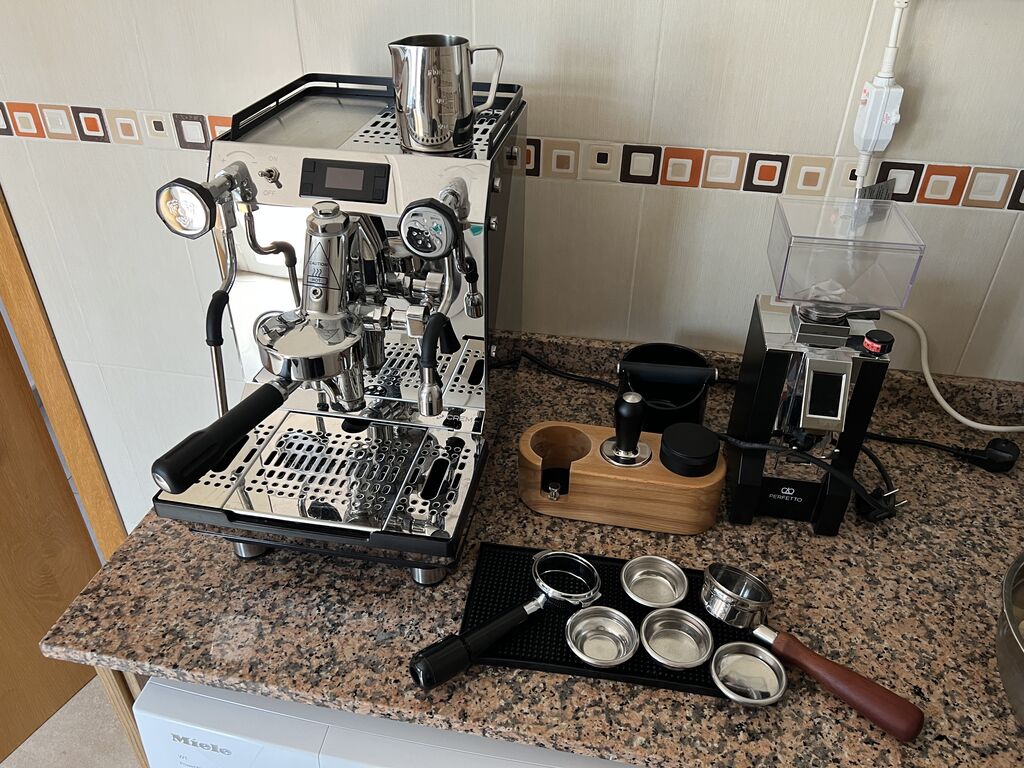

Прошел месяц с момента как я начал пользоваться Crem One
так и не понимаю, где этот винт. Если кто-то знает - подскажите. Могу поделиться схемой внутрянки этой машины. чтобы показать на ней.
Реально, давление подымается до 7,6 не более. и где то на 7-8 секунде начинается пролив очень нравится сам процесс приготовления очень нравится, что греется машинка гораздо быстрее сильвии. Очень нравится кофе в чашке. Очень рад, что полная емкость воды для кофе опустошается за 2 дня. То есть вода не застаивается рад тому, что можно отключить бойлер для молока. Рад тому, что можно готовить кофе как на полном автомате, так и по предустановленной программе и также в ручном режиме регулируя давление в процессе
