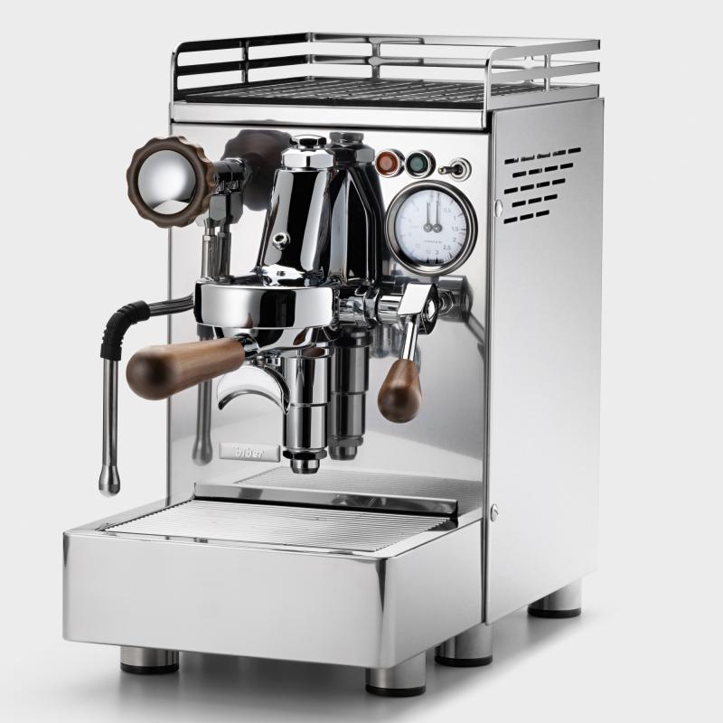

Знатоки, скажите есть ли не дорогие рожки одноболерники ( для моей семью и для меня молочка зло!!!), с пид, режимом пред смачивания, профилированием пролива, и группой d=58?
Здравствуйте! прошу знатоков прояснить, это правда копия знаменитой Lelit? цена сильно заинтересовала... -[ссылка]-
Lelit и Valeo на одной фабрике сделаны. Запчасти идентичны. Эти машины выпущены давно, но не использовались. Я пару лет назад почти такую взял, только с молкой. По смешной цене. Работает как часы.
Что понимаете под "недорогими"? Есть Лелиты, а есть ECM Puristika...
Eloy: Если вы определитесь с бюджетом, то будет гораздо проще.. Если вы пишете про профилирование и предсмачивание, то это сразу недёшево - в район 150тр. -[ссылка]- ( леверную вам уже предлагали)., … вы пишете, что сейчас не с вашим доходом… тогда, если устроит посмотрите на Авито, наверно проще взять Lelit с группой 58мм или Rancilio Silvia, Вот пара предложений на Авито : -[ссылка]- -[ссылка]- Удачи…
