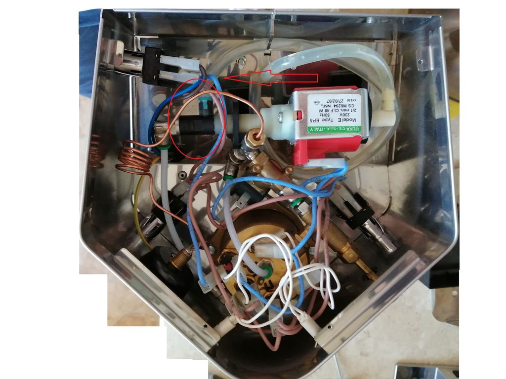

При настроенной на слепой корзине 10 бар при проливе давление примерно 9,5. Стоит манометр и он все показывает, мне рассуждать и догадываться не нужно.
ДА, ОПВ ограничивает давление сверху, это факт. т.к. у помпы производительность больше чем в данный момент выход воды через таблетку, помпа начинает нагнетать давление, но ОПВ сбрасывает воду обратно, не давая превысить его больше заданного.
Клапаном ОПВ ограничивают давление сверху, вне зависимости от производительности помпы, за таблеткой оно будет не выше заданного и будет сбрасываться, у одной помпы будет сбрасываться одно количество воды, у другой немного другое. т.к. производительность не абсолютно одинаковая, она близкая и всегда больше чем нужна при стандартном проливе эспрессо.
Какая скорость пролива мала? если за прим 25 сек льет 25-30гр. она не мала, она нормальная
Вы не поверите, но в данном случае скорость маловата, даже для одинарной корзины. Вы не учитываете воду на смачивание таблетки, а ее требуется достаточно много. Так что для одинарной корзины нормальным скорее будет около 40 мл за 25 сек. Для двойной в два раза больше за те же 25 сек.
И в каком месте магистрали вы видите давление по манометру?

По ОПВ вы косвенно признали что в группе при наличии клапана не может быть 15 бар, что я и утверждал.

Кстати, если поставить препускной клапан непосредственно перед группой, как это сделано на некоторых машинах, в том числе и на упомянутом Оскаре, то этот OPV не открывается практически никогда, разве что при практически заткнутой помолом/дозой машине и при использовании слепого фильтра. И это без использовании OPV непосредственно за помпой, т.е. при возможности возникновения гораздо более высокого давления
Чего я там признал? В группе машины с улькой 15 бар (как правило если не рассматривать случай принудительного уменьшения скорости пролива до нештатно малых значений) не будет ни при наличии клапана OPV, ни при его отсутствии. Всего лишь готовьте таблетку нормально.

Товарищи, вопрос! Она (которая в продаже) Делает хорошую пенку, а бывает так, что, вообще, без оной. Что я делаю не так? Или это она делает не так? И, блин, все выше перечитанное, чуть не взорвало мне мозг)))) Какой же я ламер в кофемашинах))
пустяки, дело житейское.))) из «непоняток»
улька даёт - это водяная помпа (неодушевлённый предмет)
ска - это кофейная ассоциация . кружок по интересам. как курсы кройки и шитья примерно. (социальное).
ред. попросите продавца поставить «в резерв до выяснения»
Отсутствие крема может быть обусловлено несколькими причинами. 1. Старый кофе, пережаренный кофе. Поскольку у Вас то есть крема, то нет, эту причину отбросим. 2. Слишком низкое давление при проливе. На машине с вибропомпой давление пролива существенно зависит от скорости пролива. Об этом (в том числе, и в этой теме немного выше) уже много раз писали. Если скорость потока воды у вас велика, давление падает, кремя бедная. Такое случается при слишком грубом помоле или пробоях в таблетке. 3.Слишком медленный пролив, что может быть вызвано слишком мелким помолом. Однако, такая однозначная взаимосвязь будет лишь в машинах с ротационной помпой, дающей стабильное давление, практически не зависящее от скорости пролива. На машине с вибропомпой крема может отсутствовать и при большой скорости пролива, как отмечалось выше в п.2.
Так что правильно подбирайте помол, а также, хорошо готовьте таблетку (что особенно важно и чему часто не уделяют должного внимания, - правильное распределение кофе в корзине)
Alex_G: По виду у вас рожек с улучшайзером как в саеко поэмии, там в инструкции даже то что кофе надо уплотнять не написано, только "насыпьте и вставьте в кофемашину". Пенка создается крема- клапаном, если кофе не совсем уж неподходящий, напр смолотый в пыль или супер старый, то она будет. Советы про важность распределения, величину помола и пр. на 100% правильные, но для обычных кофемашин. где под корзиной ничего нет кроме разливающих носиков. Возможно этот клапан у вас не всегда работает и западает, если он есть конечно, может убран. В первую очередь надо отккрутить снизу рожка 3 болта и почистить кисточкой внутреннюю часть от того что там накопилось за эти годы, а если его никогда не чистили то там смолянистые черные отложения в таком количестве что вам станет неприятно когда поймете через что проходит кофе, который пьете. За одно можно посмотреть крема клапан. Второй вопрос в том что когда у людей машинка начального уровня пусть и в дорогой обертке и не обязательно дешевая, то чаще всего кофемолки приличной нет, в лучшем случает китайская с псевдожерновами, с такой ничего хорошего на эспрессо машине без улучшайзера не приготовить, да и для машинки с улучшайзером желательно что то хотя бы уровня популярной сегодня таймемор.
