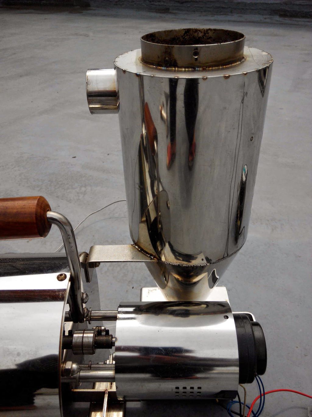

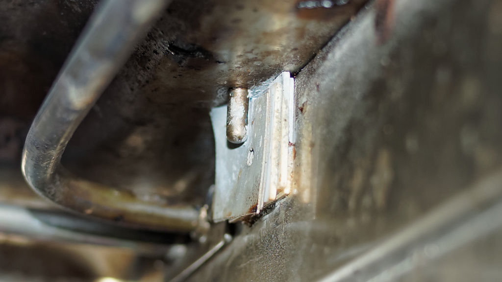

Продолжаю эпопею с автоматизацией вращения барабана в электродуховке. Взял на интернет-распродаже советский двигатель РД-09 на 76 об/мин. Выглядит ну ооочень солидно. Думал, что с таким размерами смогу провернуть любое количество. Ан нет. Мотор смог вращать только 260 грамм кофе. Если сыпать больше – просто гудит и греется. Кто бы мог подумать. В общем, вращаю я пока руками, как шарманку. Хотя, возможно я не совсем правильно подключил мотор. Использовал схему подключения к 220В с двумя кондёрами по 0,5 мкф.

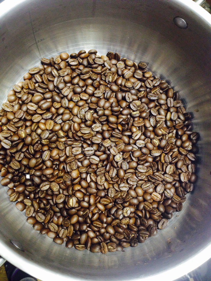

Ребят всем привет. Стал новым обладателем gene cafe, теперь пытаюсь познать азы обжарки. Очень надеюсь на вашу обратную связь. Короче дело такое, обжаривал недавно (первые мои эксперименты) колумбию, супремо , в принципе вполне приемлимо, даже почувствовал какуе-то деревянную нотку. жарил так: 220 прогрев на 5 мин., сушка 120 на 5 мин., обжарка 250 11 мин., первый крек, 2 мин на 190 и минуту на 180, потом экстренный стоп, зерна в сковородку на охлаждение... А вот с угандой бугизу такой способ не очень получился((( какой то сильно кислый он вышел у меня.... как вы считаете, в чем причина? Может сушить не нужно было?
Судя по профилю, вы жарите светло, в лучшем случае до конца первого крака. При такой степени обжарки, если зерно имеет от природы кислинку, то она будет в максимальной степени. Для снижения кислинки жарьте темнее.
В принципе, я бы не грел изначально ростер так сильно, лучше прогрев минут 10, но до 110-120. Сушку попробуйте 4-5 минут при установленной температуре 140-150. Далее ставите 240 градусов. После начала первого крака обязательно дождитесь его окончания (1,5-2 минуты) и, если цель светлая, то можно вынимать или выдержать пару минут на 180 или штатном охлаждении для большей равномерности, а потом Е-стоп. Для более темной обжарки надо продолжать жарить после завершения первого крака не меняя температуры.
Здесь упоминались самоделки на основе печки с ТЭНами, я забросил этот самосбор, все готово, но нужно подключить его правильно, у меня всегда почему-то выбивало автомат, если у кого-то есть желание и руки, то отправлю:
1) Печь 25 литров, новая, никаких котлет в ней не жарилось 2) Привод установлен на 60 об/мин 3) Барабан нерж -[ссылка]-
4) ТЭН перенесен наверх, чтобы не попадала шелуха и не горела 5) отверстие под термопару, при желании отправлю и термопару

Проводка -сомнительно, печь из магазина работала на этой проводке на полную мощность и все было хорошо

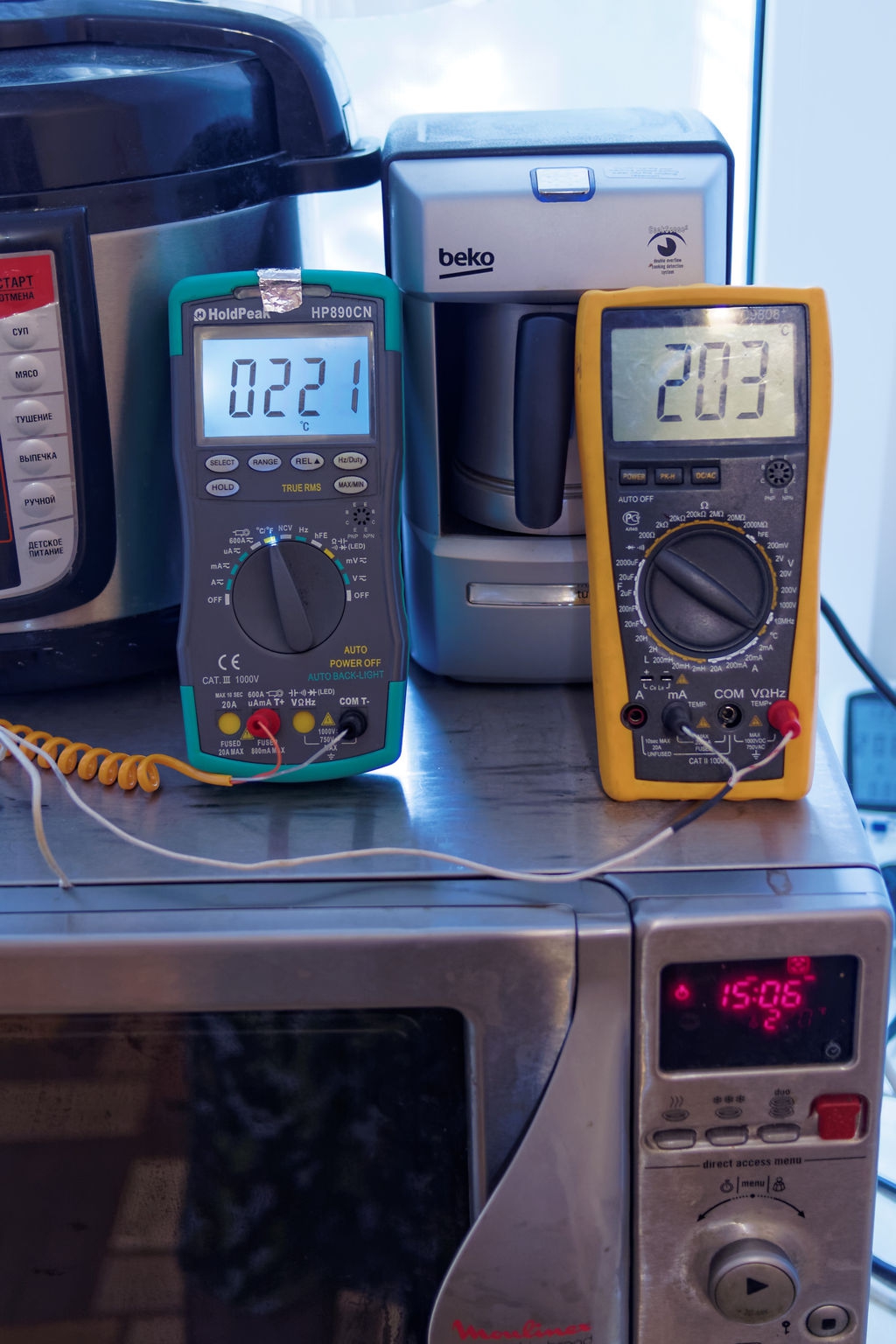

Всем добра, здравия и благ! Хочу поделиться еще одним способом обжарки кофе в домашних условиях.И обжарку я провожу на микроволновой печи с режимом конвекции.печь не совсем обычная. Т.к. помимо всего прочего она спроектирована для выпекания хлеба весом 1,25кг, то у данной печи достаточно мощный режим конвекции -2,5кВт. Само собой Микроволновка была куплена за долго до увлечения кофе, и тем более его обжаркой.
На самом деле, в обиходе имеется все для австралийского способа обжарки кофе: не дорогая хлебопечка от Lentel(800р), и строительный фенна 2кВт. Но, меня напрягал факт разлетающейся шелухи по всему балкон. А это значит, что балкон должен быть пустым + последующая уборка балкона от шелухи 2 раза в неделю. Мало того, мне не нравился тот факт, что фен должен постоянно поднимать температуру воздуха с 20 до 230 град, а в зимнее время и того больше, что накладывает большие требования на мощность фена и самой хлебопечки, а так же небольшую корректировку обжакри в зависимости от температуры окружающей среды.
У микроволновки не такой усиленный приток свежего воздуха, как у варианта с фенохлебопечкой. А значит потенциально: 1)не сильно пересушенное зерно, 2)меньшие требования к мощности нагревательных элементов. 3) меньшая зависимость от температуры окружающей среды.
Мало того, при обдумывании вариантов Хлебофенообжарки, постоянно приходил к выводу, что если и колхозить, то сразу в варианте с духовым шкафом, вертелом, барабаном и не большим интелектом на базе ардуино. Н,у а на данном этапе, в качестве промежуточного варианта, было проще приспособить конвекционную печь с мин. доработками, но с отлаженной технологией обжарки.
Была только одна основная проблема: как решить вопрос перемешивания зерен. Т.к. было желание организовать обжарку с минимальными переделками штатной конструкции, то вопрос с перемешиванием был решен просто и лаконично: Было решено разработать технологию обжарки не требующую перемешивания зерен, по аналогии с обжаркой в духовке. Но в моем случае, в отличии от духовки, было не большое преимущество. У микроволновки стол крутится по кругу, что, так или иначе, дает относительно равномерное распределение тепла по всем зернам и потенциально более равномерную обжарку зерен. Оставалось только дооснастить микроволновку всем необходимым и разработать и отработать технологию обжарки до получения относительно неплохого и стабильного результата.

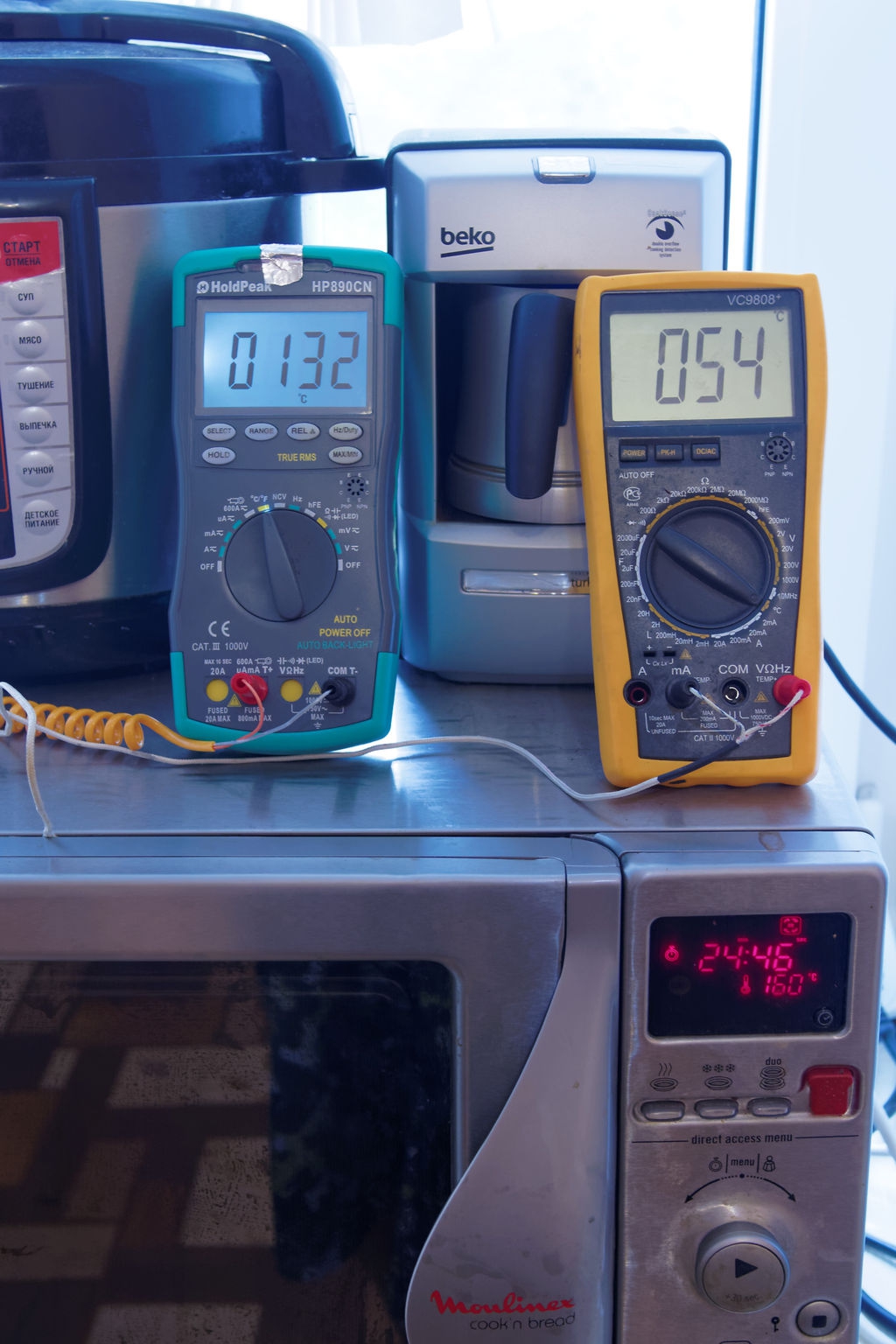

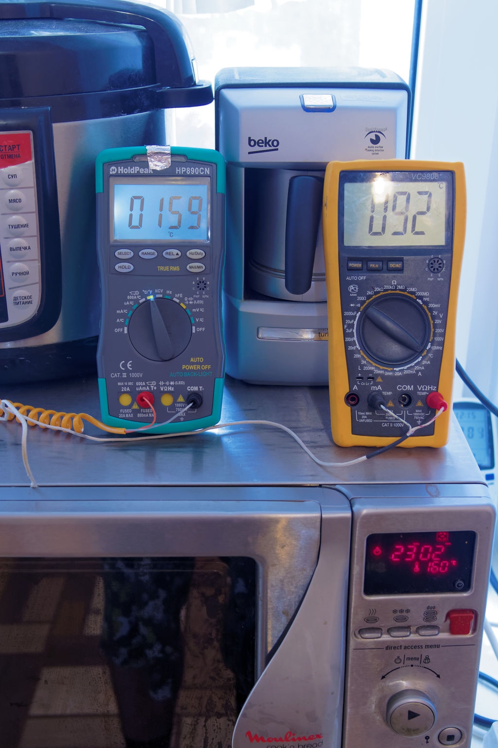

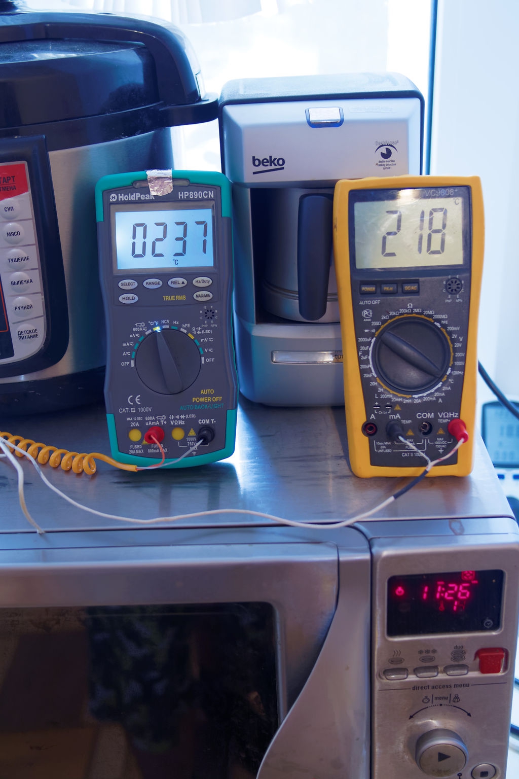

Первым делом после тестирования температурного режима микроволновки, выяснилось, что печь не доходит до устанавливаемых значений примерно на 40 градусов. А это значит, что на среднем уровне камеры микроволновки, вместо установленных 240 градусов, температура составляет порядка 200гр., что явно не достаточно для обжарки кофе!
Поэтому пришлось загрубить показания температурного датчика. Из многих опробованных вариантов, такой вариант оказался самым оптимальным.

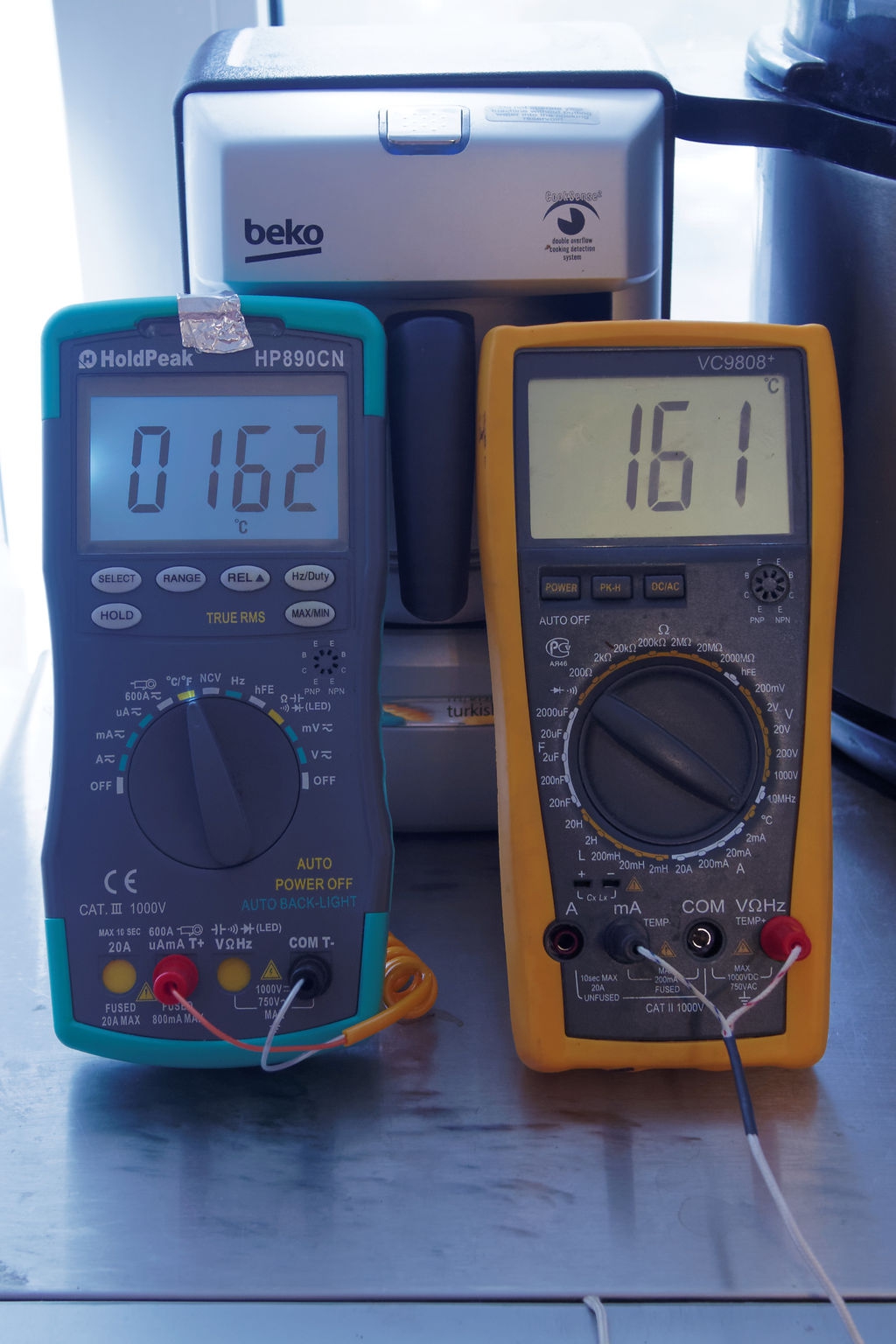

Так же, из всех вариантов измерения температуры имеющихся в обиходе, остался только один: измерение с помощью мультиметра. После покупки и приезда еще одного мультиметра их стало два:). все остальные варианты либо не выдерживали высоких температур, либо показывали погоду на марсе, либо имели очень большую дискретность на высоких температурах.
Ну чтож, перейдем к фото отчету, с небольшими комментариями:

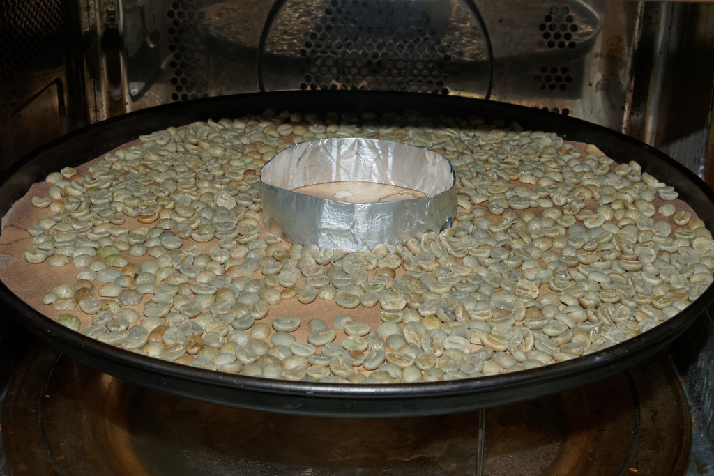

1. Оптимальный вес обжарки в моем случае: 120-180гр. 2. Предварительно разогреваем микроволновку до 140-160град. Желтый мультиметр измеряет температуру внутри камеры на среднем уровне, Зеленый мультиметр измеряет температуру выходящего воздуха из микроволновки в верхней части микроволновки. 3.1 чтобы метал противня не обжигал зерна, выстилаем его 3-4мя слоями бумаги. 3.2 выкладываем зерна ровным разряженным слоем по противню 3.3. Как показала практика, в центральной части противня зерна всегда пережаривались, Наверное это связанно с тем, что центральная часть противня в процессе обжарки не перемещается в пространстве. Так или иначе оставляем эту часть не заполненной. Так же кольцо из фольги установленное в центр противня, уменьшает эффект обгорания зерен находящихся ближе к центру.
Датчик температуры находится в непосредственной близости к зернам.

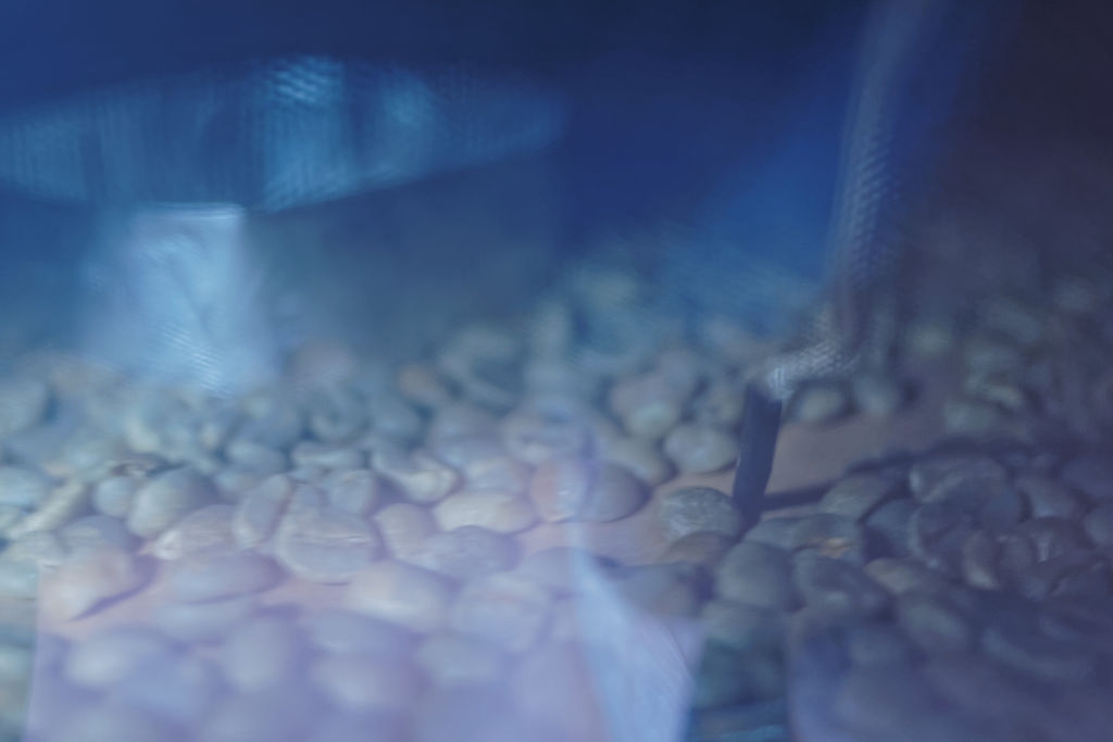

1. Первым делом сушим зерна в течении 5-6ти минут на температуре 160гр. Заодно зерно разогревается равномерно до 160гр., что на мой взгляд уменьшает эффект обгорания поверхности зерна при резком увеличении внешней температуры. 2. Через 5-6 мин зерно доходит до 160 град, переключаемся на 220 град. 3. Еще через 4 мин(10мин от старта), зерно доходит до 205 град и начинается первый крак 4. Крак в случае Бразилии Сантос среднего качества продолжался порядка 2,5 минут. 5. Переключаем на 140 град и томим еще 2-3 мин.(По Михаилу).
Как я говорил раньше, меня не вдохновляет разлетающаяся шелуха по всему доступному ей пространству, а посему, остужаю и заодно избавляюсь от шелухи я след образом: 1. Беру кастрюлю и пртираю ее стенки влажной тряпкой. 2. пересыпаю зерна в кастрюлю. 3. кастрюлю погружаю в емкость с водой и начинаю перемешивать. 4. зерна остужаются, шелуха прилепает к стенкам кастрюли, далее влажнойрукой по кругуснимаю шелуху и смываю с руки в емкости с водой. 5. снова прохожу влажной рукой по стенкам кастрюли 6. опять перемешиваем и снова по кругу с п.4. 7. при необходимости пересыпаю на дуршлак установленый в раковине и на выходе имеем достаточно ровно обжаренный продукт, и потерю в массе от зелёнки порядка 13-14%:

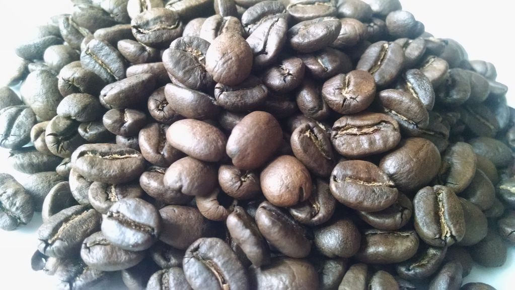

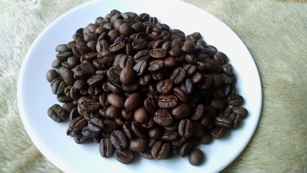

Ну и по вкусу: По началу экспериментов, во вкусе всегда присутствовал "пустоватый" вкус активированного угля, и зачастую доминирующая горечь. Но после консультаций с Михаилом по температурно-временному профилю, была изменена карта обжарки на выше изложенную и вкусовой результат вплотную приблизился к тому, что я получаю от торрефакто.

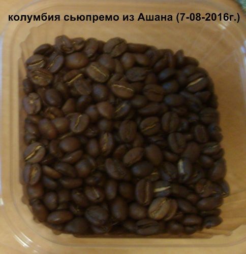

Жарил в чугунном казанке со встроенным "ротомиксером" Colombia Supremo Concordia Finca Paysandu. Нашёл довольно-таки много вот таких "ракушек". До этого ни разу ни в одном сорте не встречал такого. Это дефект? А может пиберри вот так открыло?
TMN: Досадная деталь на фоне хорошего аромата и вкуса, да и не самой низкой цены в 7,50 USD за кило зеленки. Нашёл вот такое изображение- Тут всё понятно. Но я перед обжаркой тщательно осматривал зерна, даже близко такого не видел.
CJ_latte: Ну, как бы там ни было, выбрасывать эти "ракушки" или "ушки" я не буду. Поверхностный "анализ"))) показал, что "мясо" у них такое же, как и у "здоровых" зерен. И пять долларов за отсутствие подобного "дефекта" я бы не платил... Не вижу смысла...

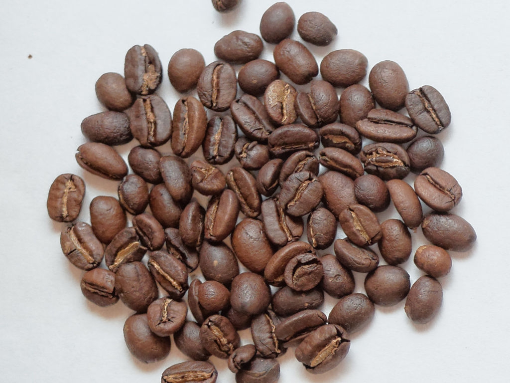

В этот раз, в отличие от прошлой, удалось обжарить довольно таки темно и без масла. Прошло всего лишь шесть часов а аромат уже божественный! Пока в проекте ростер барабанный с ИК тэнами приходится жарить в чугунном казанке. Сделал на него кронштейн с жестким креплением к ручкам казанка, ось, лопасти, ручка для вращения. Есть ещё крепление к чугунной решетке газовой поверхности, так что крутить довольно таки удобно- конструкция устойчива. Да, 333 грамма зеленки для такого аппарата многовато, приходится "включать" режим вращения "high speed", очень помогает заимствованная на форуме опция "сушки", примерно при 150 градусах 5-6 минут.

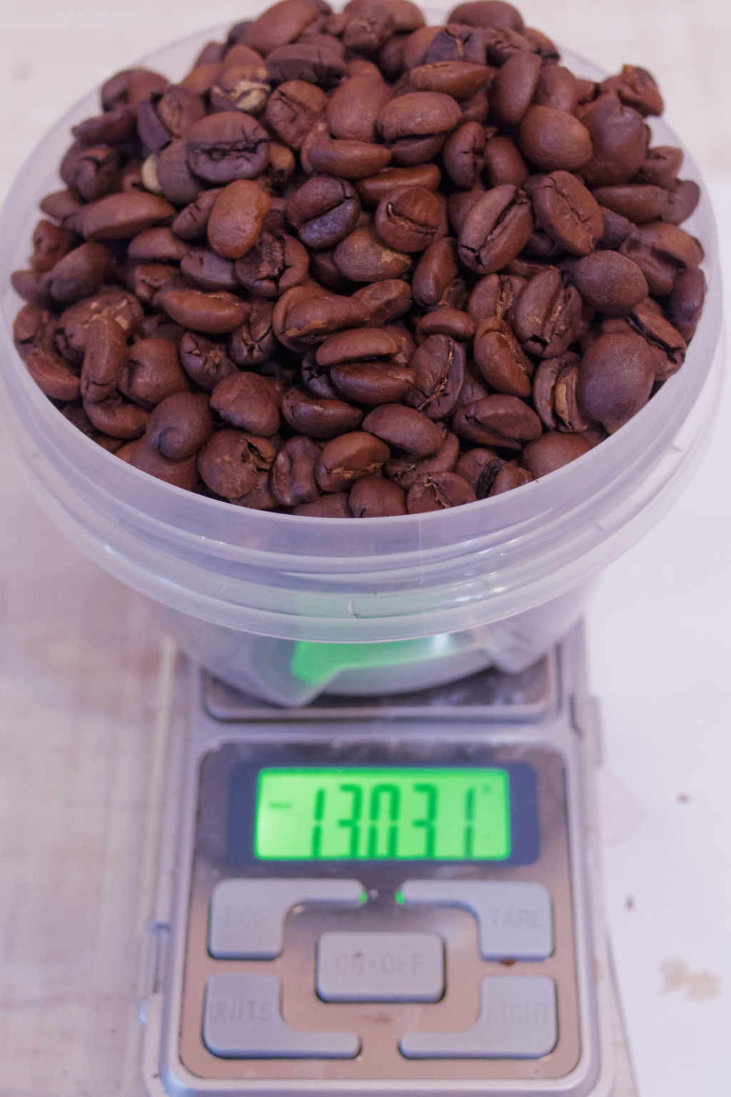

Друзья. Я сегодня первый раз пожарил Колумбию Супремо на простой чугунной сковороде, прочитав соответствующую статью на Торрефакто. Предварительно быстренько сделал пару табличек в Математике, в соответствии с ними пожарил. Опыт получился неожиданно отличным! Вдохновленный оным, хотел бы присоединиться к закупщикам зеленки оптом. Если таковые есть здесь, скажите, куда, к кому можно обратиться?
Rochefort: Спасибо. Написал ему. Но видимо он нечасто посещает сайт - письмо не прочитано со вчера. Скажите, быть может вам известен более быстрый способ связи с ним? Возможно мне стоит поспешить, раз закупка уже "на носу".
whitewater: мои поздравления! сейчас в первую очередь возьмите недорогого зерна и попробуйте поэкспериментировать, так сказать закрепите результат колумбия вполне себе ничего для начала с Эфиопии я бы не начинал, дорогая и сложная, в сковородке (и не только) первые несколько жарок выкинете в мусорку советую присмотреть зерно на сейле у Торрефакто, сейчас у них, кажется, карузо и руанда нгома
кстати, забыл, можно еще в колибрикофе взять зерна, у них есть достаточно неплохое зерно за вполне себе демократичные цены, идеальный вариант для вас
abel: Спасибо. Я, честно говоря ожидал непитейного результата после обжарки. Но сам процесс прошел как по книжке. 100 гр ужарились до 87 (это ровно -13%), крэк правда задержался до 13.5 минут, развитие поэтому по таблице до 16.2 минут, зерно стало похоже на то зерно по цвету, что я покупаю в тастикофе как "средняя обжарка".
Неравномерности конечно есть, но без явных косяков. Заварил в чашке, очень прислушивался к своим ощущениям и ничего не выявил. Т.е. Супремо это тот кофе, который я пью всегда, всегда его заказываю. И поэтому в голове есть четкое понимание, сэмпл того, какой он обычно. И вот совпадение моей обжарки с этим сэмплом 8 из 10, а то и 9 из 10. Единственное, если придираться - то получилось не так резко, чуть мягче все-таки.
Поэтому выбрасывать обжарку я не стал. Выпью его без вопросов.

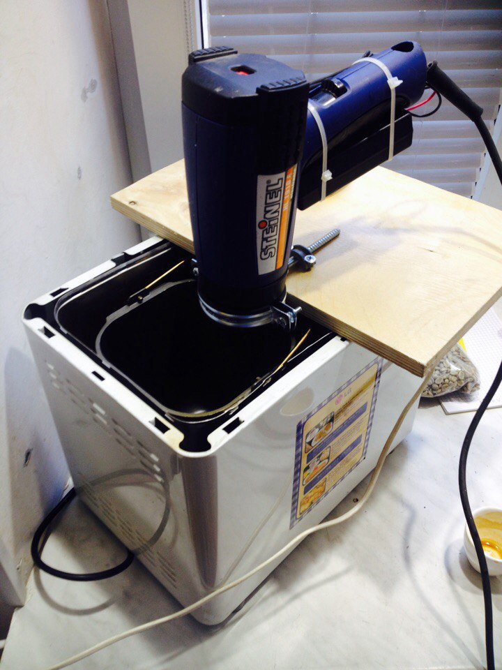

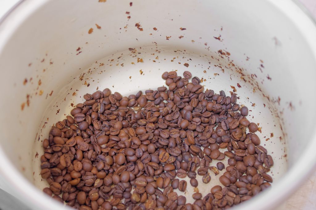

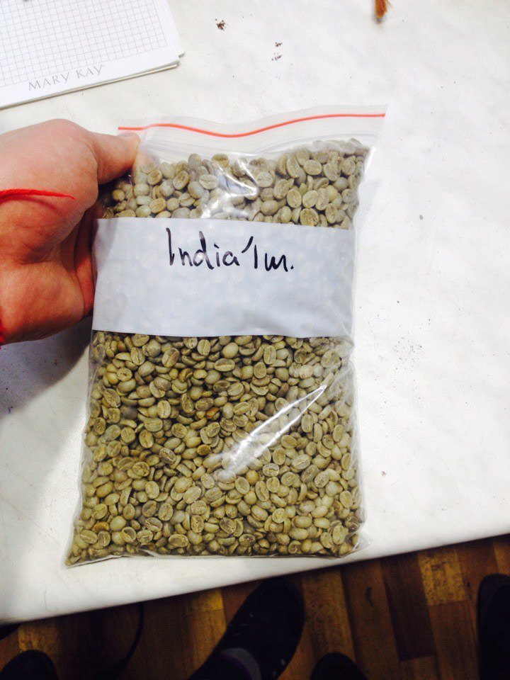

На этих выходных впервые решил попробовать жарить зёрна дома( хлебопечка + фен). Зёрна попробовал взять у Григория. Сделал пару попыток на India washed Arabica Plantation AA Little Flower.
Дефектные зёрна есть. На 200грам примерно 20-30шт в виде ушек, с чёрными точками( от насекомых видимо) и проч.

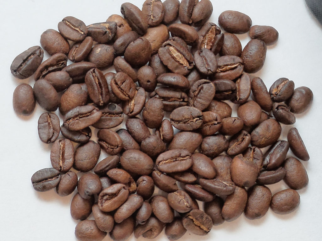

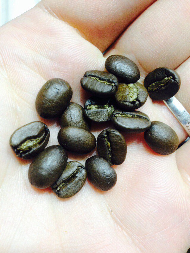

В первый раз пожарил светло. Выгружал через минуту после окончания первого крэка. Всё происходило немного наспех и неуверенно... В итоге, присутствуют травяные ароматы. Заваривал во френче, пить можно, даже приятно.
Второй обжар решил попробовать темней( для эспрессо). Дожарил до начала второго щелчка, выгрузил в холодную толстостенную кастрюлю. В эспрессо горечь. Во френче темный шоколад, без кислинки. Со сливками не плохо.
Обжарка средняя, примерно минута-две после окончания первого крэка.
Сначала, минут пять грею ведро хлебопечки на среднем значении мощности фена. Засыпаю зерно. Далее чуть прибавляю и 4 минуты подсушиваю/разогреваю зерно. Кофе начинает желтеть. После сушки прибавляю по делению мощности фена в минуту. Из ровного жёлтого цвета начинает переходить в коричневые оттенки. Через четыре минуты выставляю максимум. Кофе уже близок к первому щелчку. Примерно через минуту начало. Крэк длится полторы-две минуты. Убавляю мощность на два деления и довожу до понравившегося цвета. Высыпаю в дуршлаг и ставлю под вентилятор.
