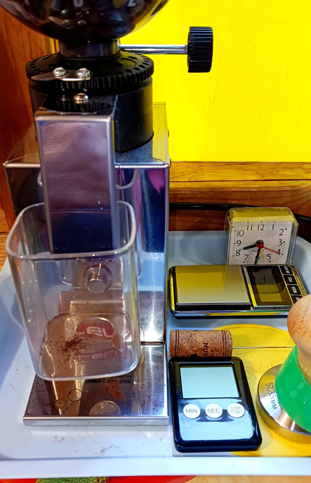

А разравнивателем не пользуетесь? Сегодня пробовал молоть в мерный стаканчик, из него в рожок, темперовать с меньшей силой. Получше стало, нет такой кислоты. Пролив делал без весов, по секундомеру, из 17гр за 25сек стабильно 36гр выходило, взвешивал уже после пролива. По роликам вроде как есть толк от разравнивателя, но дороговат, если пару раз попользовать и на полку положить.
Разравниватель не стал покупать - нет толку от него особо. Еще остался от прошлой варки 51 мм. Иголка в пробке вместо него. Купил еще весы кофейные и таймер. Тоже бестолковые вещи - сувать весы постоянно - головняк. Пользуюсь ювелирными, которые были - мне так удобнее. Таймер тоже достал - проще бросить взгляд на китайский будильник)))
А так тоже смалываю в стаканчик и пересыпаю в холдер.
