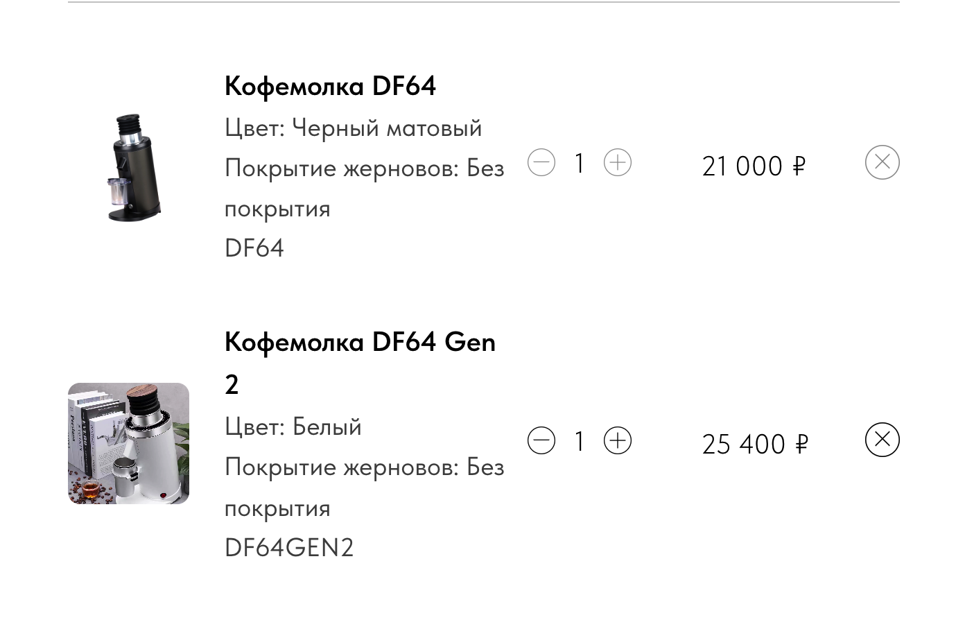

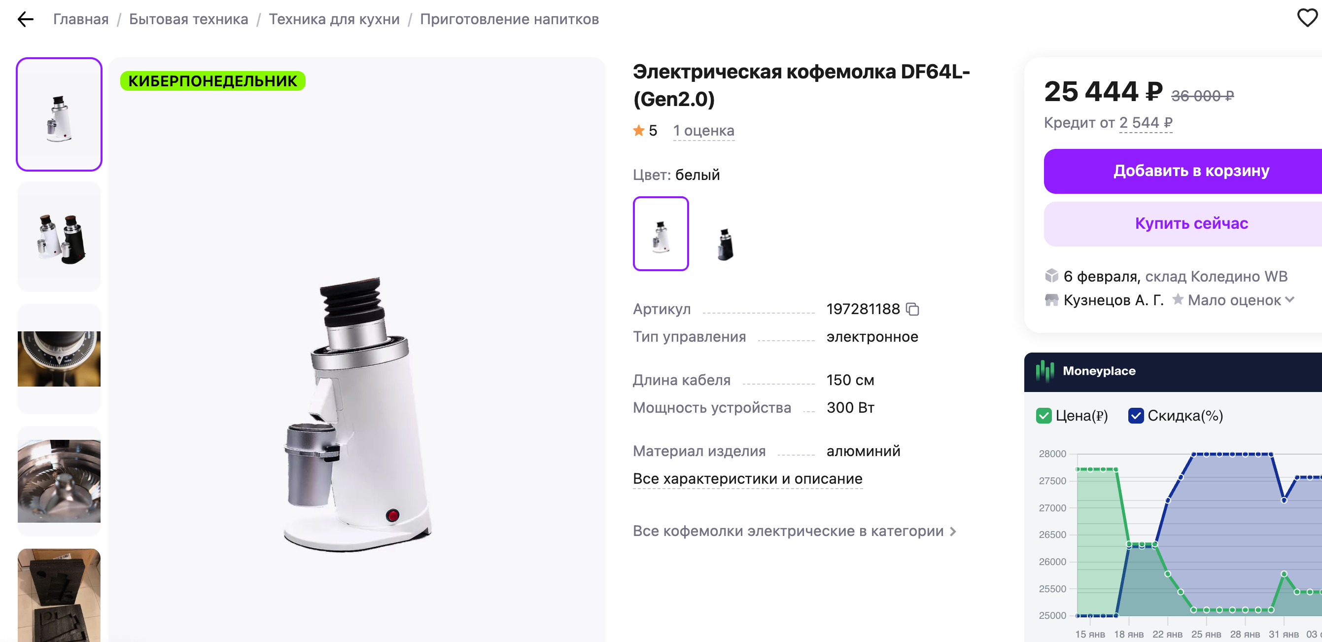

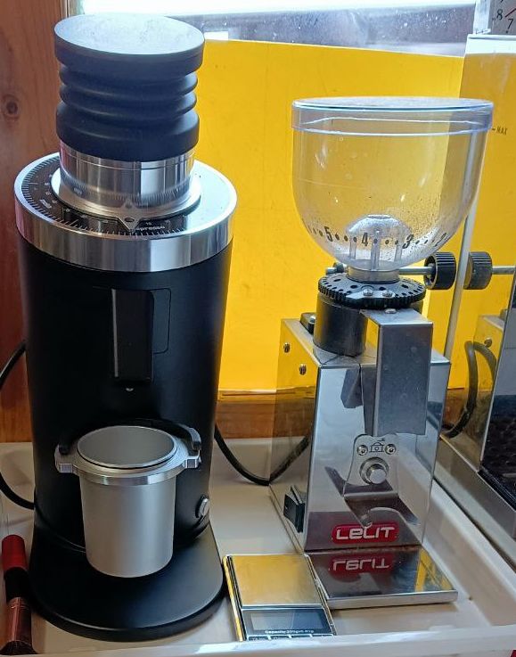

PavelSpb: На Озоне DF64v пока были настоящими ))) По Df64 надо спросить в Renoir.coffee там были по 21тр рублей. Сейчас висит special, но цена скорее ошибочная, уже такое было и они цену правили, если что…
Извиняюсь еще что в эту тему пишу, но кто то с Али заказывал Flair 58? Как водится у всех одни и те же картинки и не понятно что пришлют (58х, 58 или 58 plus)… хотя у одного продавца с этим нормально все..
PavelSpb: Ну, да, так и есть. Опишите потом, как вам. По такой цене за 64мм конкурентов тяжело найти)))

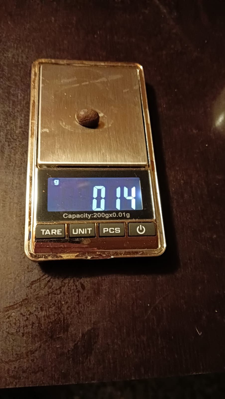

Ну сравнивать не с чем, только с лелит. Клёвая молка за такие деньги. Сплошной металл. ))) Тяжелая. Кофе сколько засыпал - столько и вылетело +- 0,05 гр. Быстро, тихо. Настроил тоже быстро. И не свинячит, как лелит. Вкус кофе понравился. Сейчас в расходке Китай-симао.
PavelSpb: С обновкой, главное быстро и по бюджету не бьёт. Юзеры пишут , что резьбу регулировки помола желательно в чистом виде смазать противозадирной смазкой с пищевым допуском во избежание проблем

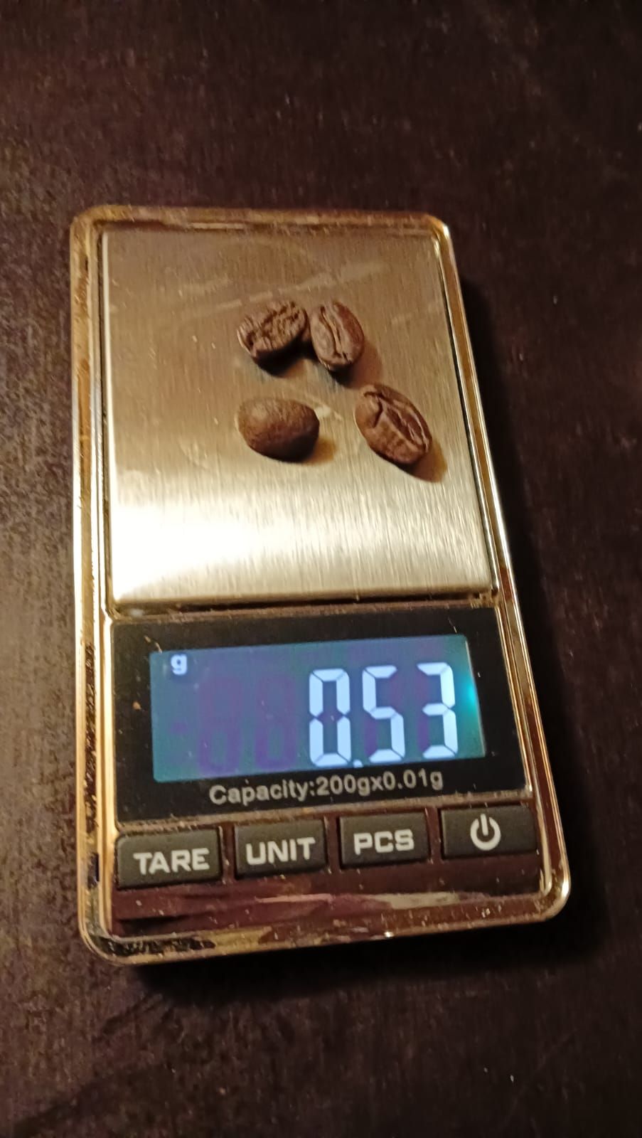

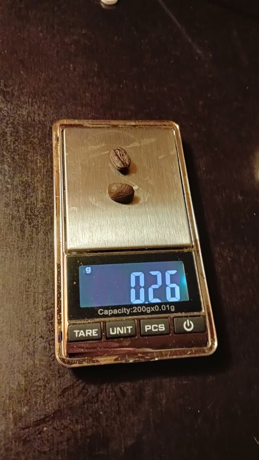

PavelSpb: а если не секрет, что за весы такие, которые с сотыми точно мерят? на фото кажется обычные за 600р с али Кофемолка кайф, я уже жалею, что осенью эврику купил, не видел такого варианта. Буду тешить себя мыслью, что она хоть меньше размерами))

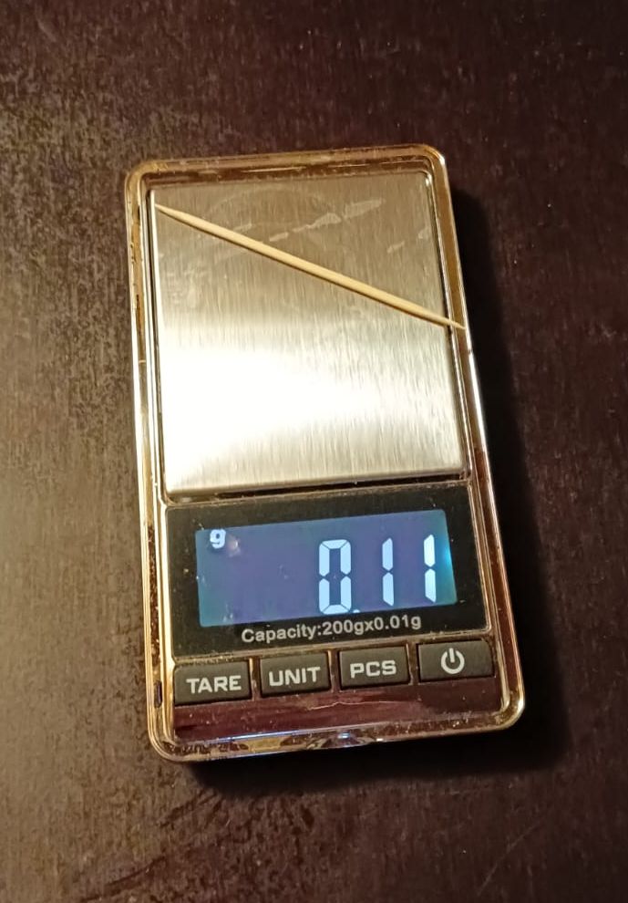

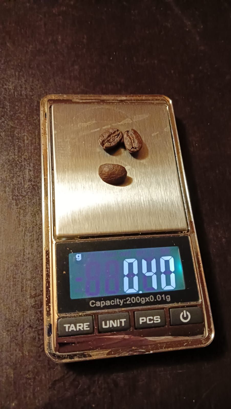

Весы да с али/озон. Но это третьи уже. Два раза присылали, которые только до десятых , да и то не точно. А на вид они все одинаковые. Надо отзывы смотреть. А эти гирьками проверил - отклонение 0,01 г. (гирьки 1 гр, 10 гр).
PavelSpb: у меня проблема, что когда зерна сыплю, бывает залипают и могут сразу на 0.5 грамма перескочить С этими такой проблемы нет? реагируют на каждое добавленное зерно, если по одному добавлять?

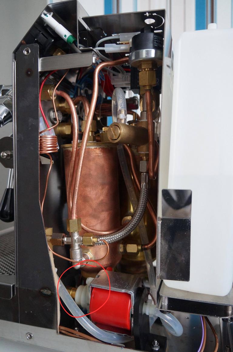

Товарищи, начал вот задумываться о замене VBM Domobar Jr 2b. Не исключено что я криворукий, а может быть просто не хватает мощности пара что бы взбить молоко как в хорошей кофейне. Хочется ротационную помпу, что бы не такая шумная как танк vbm была и мощный бойлер для пара под молочку. Что порекомендуете?

Хорошо, тогда буду затачивать навык. А по поводу шума от вибро помпы, не знаю, может попробую оклеить корпус чем-то изнутри или хотя бы в местах соприкосновений его задемпфировать
Не подскажете что он даёт? Эта штука прикручивается на насос вместо штатной и подходит ли для помпы jr 2b? Есть ли какие-то нюансы с установкой/регулировкой или просто заменил и всё?
Chin@: Этот мембранный регулятор устанавливается на выход вибонасоса ULKA или аналогичного, снижает пульсацию, вибрацию и шум. Дополнительная шумка насоса и проверка шлангов и трубок на отсутствие ненужного контакта и вибрации приветствуется. На ютюбе много роликов, вот один из них -[ссылка]-
Спасибо! Посмотрю, странно что стоит мембрана дороже ульки
Chin@: После установки никакая регулировка не нужна. В кофейных запчастях и аксессуарах много странных цен сегодня, но по этому регулятору вроде сделан в Европе и ценник на него не совсем копеечный и там. А по Улькам, очень массовый продукт, может старые запасы, плюс китайцы их штампуют, наверное там и причина в ценах. Я quick mill pulsor в своё время за 1,5тр покупал
