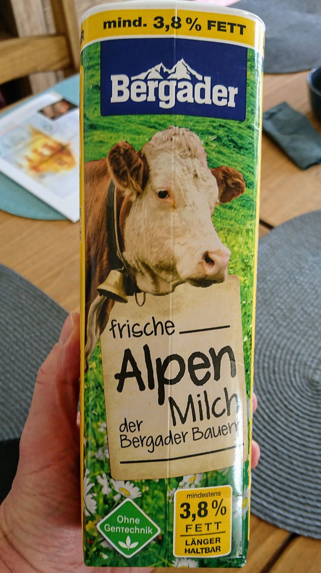

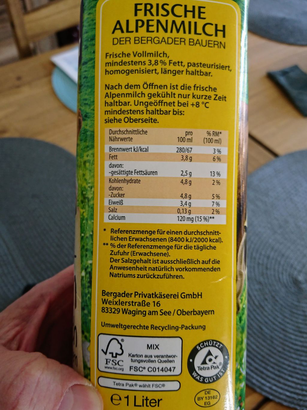

Я вот недавно две недели взбивал паром в автомате, но голой трубкой, различное молоко из ближайших немецких "народных" магазинов. Вот, например,
Никакого сравнения с нашим, ни по вкусу, ни по консистенции. Минимальное содержание белка 3,2%.
Попутно выскажу еще одну крамольную "мысль". Долгоиграющее молоко, даже самое хорошее, не дает полноценного вкуса и такой консистенции, как приличное пастеризованное. Более того, я пока еще у нас, кроме "Валио" из Гатчины, не встречал ни одного долгоиграющего, которое не имело бы раздражающего запаха кипячения.
