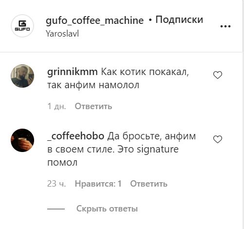

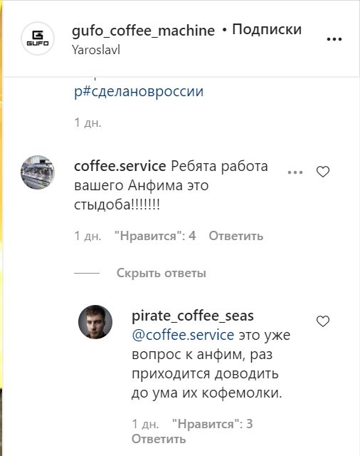

Друзья, добрый день. Приобрёл Anfim Scody 2 по рекомендациям. Но никак не могу с ней справиться. В холдер сыпет просто булыжниками. Делаешь помол крупнее - красиво, пушисто, быстро. Но льёт как из ведра. Делаешь помол тоньше - очень крупные и плотные комки. Варю двойной эспрессо на 16,5 граммах. Таблетка стала прилипать к группе. В общем, пока одни расстройства. Добрым словом вспоминаю свой дозаторный Cunill Brasil...
Я знаю, что бездозаторные кофемолки комикуют кофе. Какие-то больше, какие-то меньше. Но чтоб настолько сильно...В роликах, ревью и прочем все красиво, практически без комков. Cunill за 19 тысяч не комиковал вообще. С Anfim же приходится орудовать скрепкой с минуту, чтобы разбить булыжники.
PS думаю, что нужно соорудить что-то с несколькими тонкими иголками и тогда за пару движений будет охватываться вся корзина.
Пробка от шампанского с тремя иголками - мой неизменный помощник. Просто от данной кофемолки я не ожидал такого количества булыжников при помоле. Чуть крупнее делаешь - помол сразу пушистый без комков практически. Видимо, нужно увеличить чуть помол и затемперовать сильнее, задел ещё есть, китайский пуш-темпер не дожимает до конца.
Вы дайте жерновам притереться, прогоните через молку хотя бы пару килограмм мусорного кофе или пропаренного риса, а лучше 3-5. Скорее всего после этого для нормального пролива помол придется ставить чуть крупнее.
