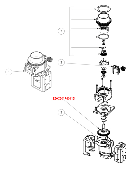

Standrey BB005 достаточно громкая , визжащая молка , как и все редукторные . В ней нет подшипников , стоят втулки ( см приаттаченый рисунок), так , что со временем равномерность помола будет под большим сомнением.

Имел счастье пользовать аналогичную молку редукторную с втулками Иберитал Челенж . До появления неравномерности помола прошло пол года. Деньги выкинуты на ветер. Безерра чуть дороже , -лейбл плюс корпус , ИМХО. Во всем остальном ( внутренности ) -близнецы, братья.

Втулки поменять , на какие ? Втулки ,,сидят " в силуминовом основании блока редуктора( снизу блока, со стороны двигателя) , в верхней части камеры втулка в пластик камеры впрессована , верхняя втулка , на которую нагрузка больше) , еще тот вопрос , кто из них раньше подаст Брать то их где ,тут токарь нужен.
