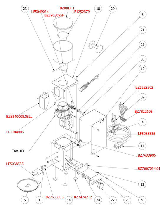

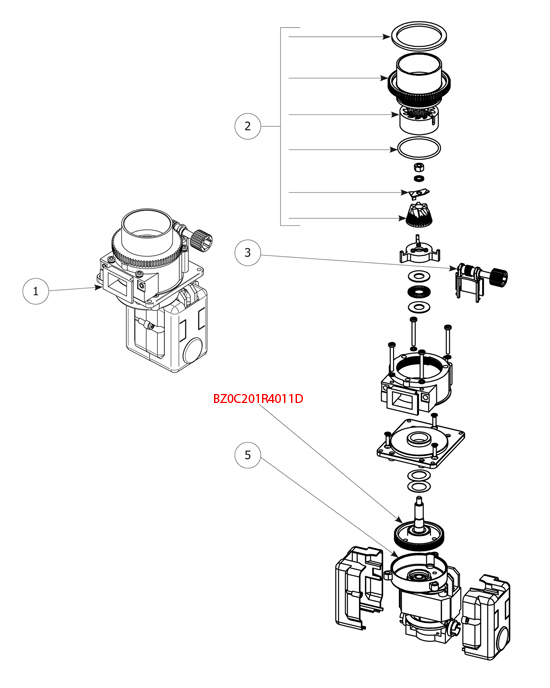

По кофемолкам разглядите картинку строения внутренностей 005-й Думающий все понял. Удачи в выборе.

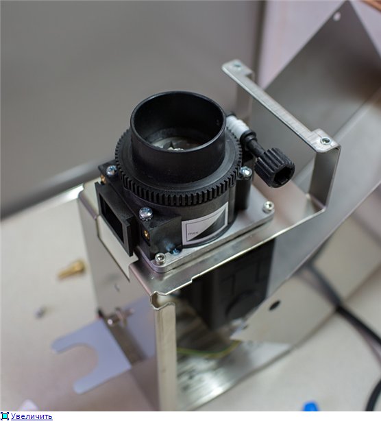

YuriSpb Ну , у Роки в сравнении с безеррой , которая 005 -прямой привод и это большой шаг вперед. Конечно на рисунке не видно ,есть ли подшипники на валу , но конситрукция в разы серьезнее игрульки-005. несмотря на ступенчетость регулировки , которая не проблема при наличии рук. -[ссылка]-
И чем это большой шаг вперед? Прямой привод = меньше сила, больше скорость. Для плоских жерновов. Понижающий редуктор = меньше скорость, больше сила. Для конических. Откуда такие выводы и чем вам редуктор не угодил? Давайте на автомобилях двигатель сразу на колеса заведем без КПП, И будет шаг вперед.
Кофемолка ,,ручная" , длина ручки около 15 см. Рычаг здоровенный . Попробуйте смолоть достаточно светлую обжарку. Но не тупо молоть а прочувствовать непостоянство нагрузки в руке в процессе измельчения. Редуктору и дохлому китайскому двигателю это не нагрузка , согласен. Проблема в мягкости материала втулок , берущих на себя грубо говоря боковые удары. Аналогия с подвесом колеса скутеров на одной оси . Как вы думаете хау лонг бы там прожили втулки из латуни в силумине и пластике ? Еще одна проблема в самой высоте конструкции , получается очень приличный рычаг силы , приведенный к верхней вулке . Фото внутренностей и строения ,,кофемолки" ниже Где там 300 Евро вложено ? Вам приглянулась запчасть под номером BZ5522502 ? В рабочем положении она будет незаметна , увы. Роки будет наверное надежнее и на порядок тише.
Если бы мне кто-нибудь в Августе прошлого года шепнул не бери Иберитал ( полный конструктивный аналог 005) , доложи 50 долларов и возьми Роки , не знаю ,услышал ли бы я его. Это такие грабли , на которые каждый должен наступить лично. В конце я уже разбирал до винтика жерновной блок за полторы минуты , почти как Калашникова , но , увы подкладывание втулок ничего не давало кроме злости , на самого себя...

Рокки безусловно надежнее. Даже следуя простой формуле расчета надежности по теории конструирования. Деталей и узлов банально меньше. Подшипников там нет. Не для чего. Все на валу закреплено.А в двигателе, наверное, подшипники. Какие - вопрос. Вам часто встречалось радиальное биение валов недорогих э/двигателей? мне часто. Кстати, у Бецеры 004 и 012 практически подобная Рокки конструкция. Приведенный момент силы - не знаю, спорить не буду. Для этого надо измерять. Безусловно, пластиковый редуктор не самая лучшая идея. Хотя я нигде этих деталей не нашел. А по картинке на 100% нет уверенности, что это пластик. А какой у нас есть выбор из этой ценовой категории, чтобы и достаточно большие конические жернова, и помол на турку, и отсутствие комкования? Увы.
Bubi я правильно вас понял что ротопомпа на ваш взгляд это основное условие отсутствия пробоя таблетки при приготовлении эспрессо? Может у кого то еще есть мнения? Кстати когда я спросил бариста не нужно ли комочки кофе в холдере размешиватьть какой нибудь иголочкой (ну типа как гуру учат) то получил взгляд непонимания на мой вопрос
Вот полазил по Интернету. BB005 хвалят все. За 1. Внимание - надежность! (Has proven to be very reliable) 2. Вкус в чашке. Намного меньше горечи и подчеркивание цветочного вкуса. Что логично для конических. 3. Самый "кофейный" вкус за свои деньги 4. Отсутствие комкования 5. Пышный и однородный помол 6. Точная настройка помола 7. Возможность помола под турку
Ну ни одного плохого отзыва. Кроме того, что шумный. Так это фигня. Неужели все купились на деталь BZ5522502? Штолле вообще дает видео BB005 вместе с AlexDuetto. Что вообще нелогично, вроде бы.
Насчет конструктивной схожести с Ибериталией скажу, что мне попадались одинаковейшие приборы, одни из которых были сделаны Китаем для Европы, а другие Китаем для "похожей марки". Так вот, при всей одинаковости (с виду не отличите) работа и надежность были совершенно различны.
Интересная дискуссия,особенно когда сравнивают Роки с пятой Беззерой с точки зрения их конструктивных особенностей,надежности,всяких и разных втулок.подшипников и всего прочего,что несомненно очень важно для любой молки и чье качество,конечно,в достаточной степени влияет и определяет ценность и достоинства каждой молки.И чем качественнее и профессиональнее все детали,из которых создана и собрана молка,тем она лучше,но и соответственно ДОРОЖЕ.За качество везде и всегда надо платить,и чем выше последнее,тем дороже. Мне кажется,Osolemio совершенно прав,когда говорит о том,какой же выбор есть в этой ценовой категории.Вконце концов назначение любой молки,дорогой ли,дешевой ли это молоть кофейные зерна и обеспечить при этом МАКСИМАЛЬНОЕ КАЧЕСТВО ПОМОЛА даже при достаточно простых и не очень дорогих материалах и составных частях,которые используются в молке.И особая роль тут отводится жерновам,особенно это характкерно для молок просъюмерского сегмента.И Роки,и Беззера 5 относятся именно к молкам этого класса и сегмнта.Можно,конечно.спорить о том.в какой из этих молок использованы более качественные детали и пр,но это мало что значит и ещё меньше определяет качество помола у них.Сама философия подобных моделей состоит в том,чтобы с наименьшими затратами и издержками предложить широкому потребителю наиболее возможное качество продукта на выходе,т.е качество помола,сочетая это с наиболее низкой и приемлемой для потребителя ценой.Как Роки,так и Беззера прекрасно справляются с этой задачей.А Беззера в этом смысле молка вообще уникальная,ибо на рынке просто нет других молок с 48мм коническими жерновами и по такой цене.У Роки же с её 50мм плоскими жерновами конкурентов и аналогов намного больше. И немного о помоле у обеих молок.Я уверен.что сравнивать качество помола у них и ,следовательно.результат в чашке,не стоит.Очень трудно сравнивать помол на 50мм плоских и 48мм конических жерновах,уж слишком он разный.А вот какой лучше.а какой хуже - это дело вкуса.Я лично,поскольку сам долгое время работал с Casadio Instantaneo,у которой, как и у Беззеры, 48мм коника,а также молол некоторое время на 50мм плоских жерновах, отдаю несомненное первенство по качеству помола именно 48мм конике.ОДНОЗНАЧНО.
