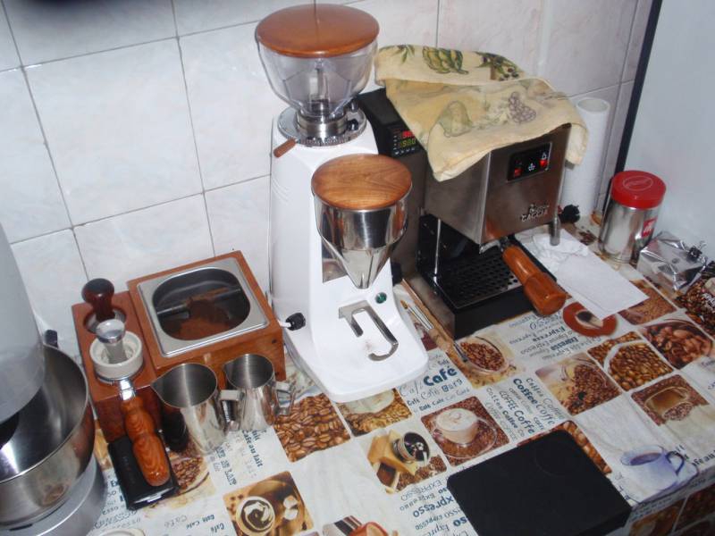

Отличные крышечки на Маццере! Нок-бокс и подставку тоже оценил ручка портафильтра из той же оперы?
